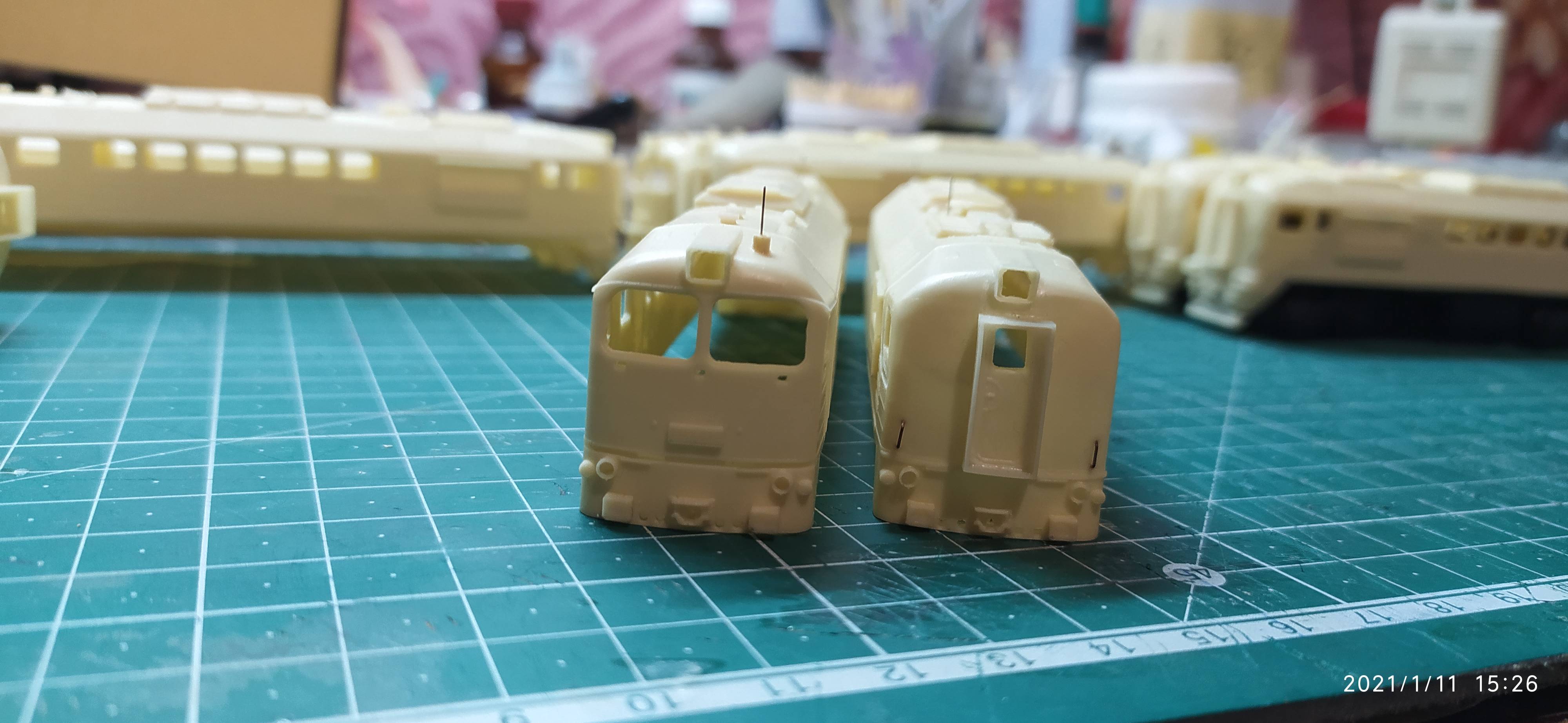

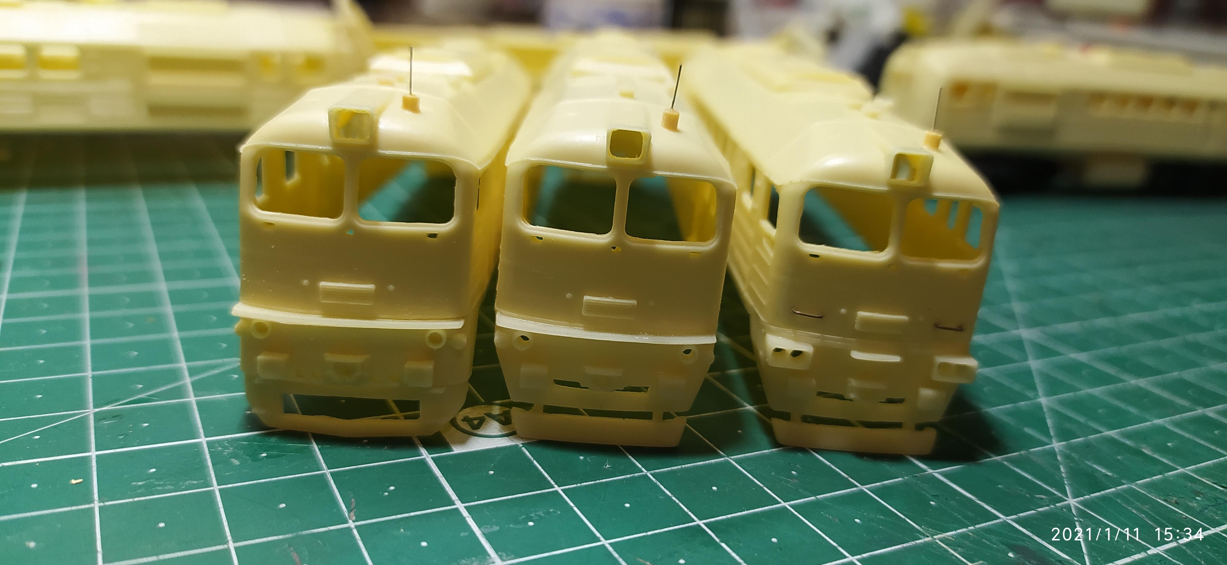

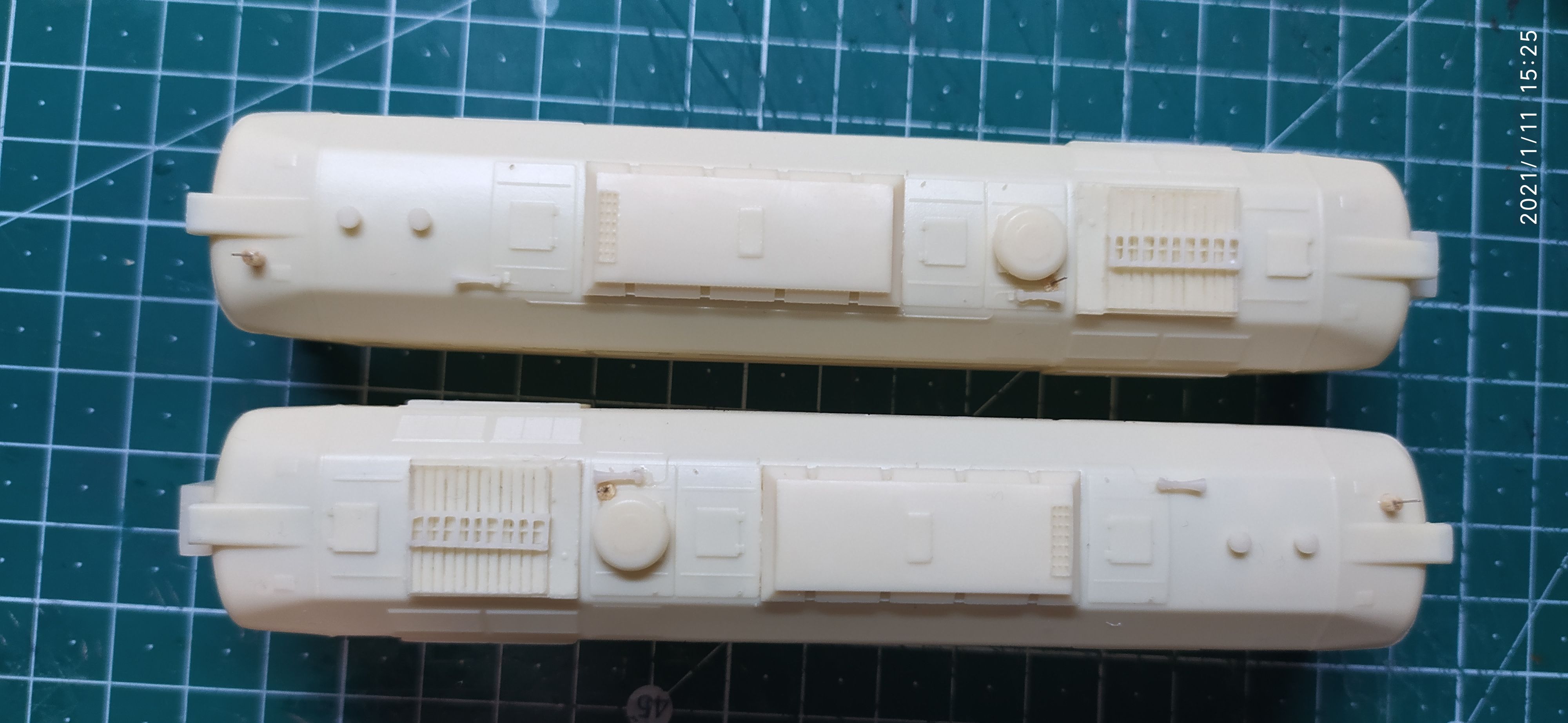

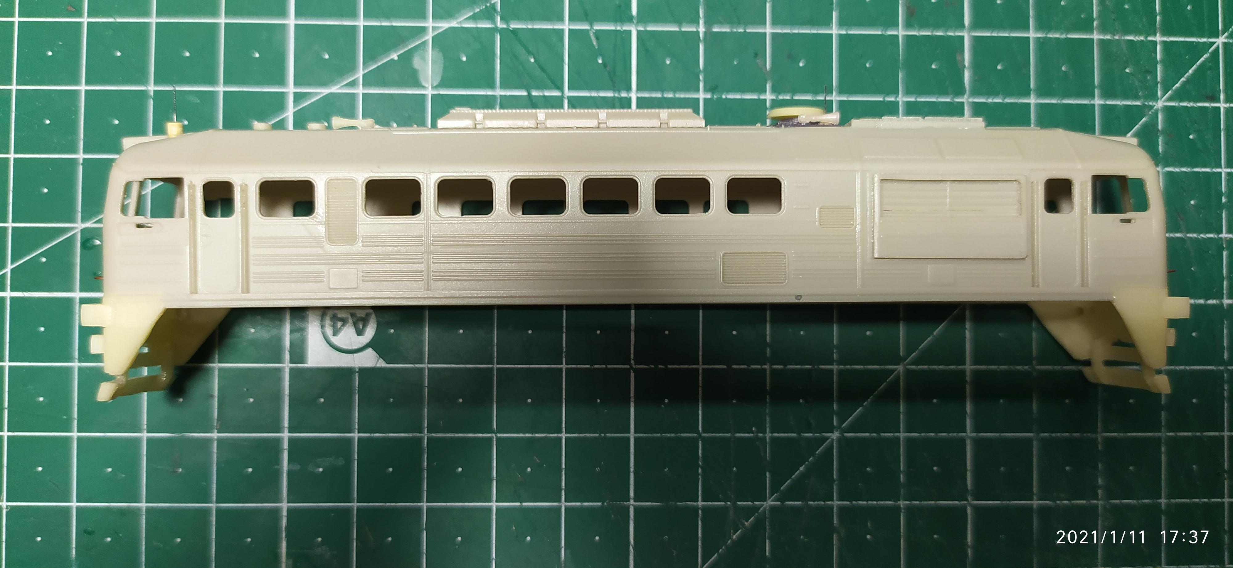

Хочу показать Вам свою конверсию М62 от Roco в 2М62. Кузова выполнены в трех вариантах, и есть возможность охватить большой номерной сегмент, за один кузов забыл, но сделаю, он по моему от №750 до №950 с блочными буферными фонарями и подножкой на всю ширину кузова над фонарями, да, и пятидверку можно запилить. Кузова с регулируемым метельником садятся на оригинальную раму, с незначительной её доработкой - напильником.Использовать две Роко Машки для ходовой модели, считаю несколько нецелесообразно, через запас по тяге, по этому вторая секция будет статичная (как вагон), для этого сделана рама и телеги, с боковинами от Пересветовской Машки, для оригинальной боковины сделаны тормозные цилиндры которые надо установить в положеном месте. Кто знает, тот поймёт, что боковины от Роко заменить проблематично, через их крепление и токосьем, по этому сдесь увидел только такое решение. Красить пока учусь, да и деколей пока нет. Покрашу, хотя-бы без деколей выложу, так как окрашенная модель смотрится намного круче этой бежевой отливки. Ещё сделал кузов на две кабины с блочными буферными фонарями (КВР из 2М62 в М62а/б), но там возникла проблема с установкой кабин, из-за сужения метельника. А фото вставить проблема, надо сжимать.

Как давний "машколюб", категорически рад появлению такого разнообразия, хоть и в другом масштабе.
Тоже с таким столкнулся раньше, надо пилить раму.rembo-tt писав:. Кузова с регулируемым метельником садятся на оригинальную раму, с незначительной её доработкой - напильником.
100%!rembo-tt писав:Использовать две Роко Машки для ходовой модели, считаю несколько нецелесообразно

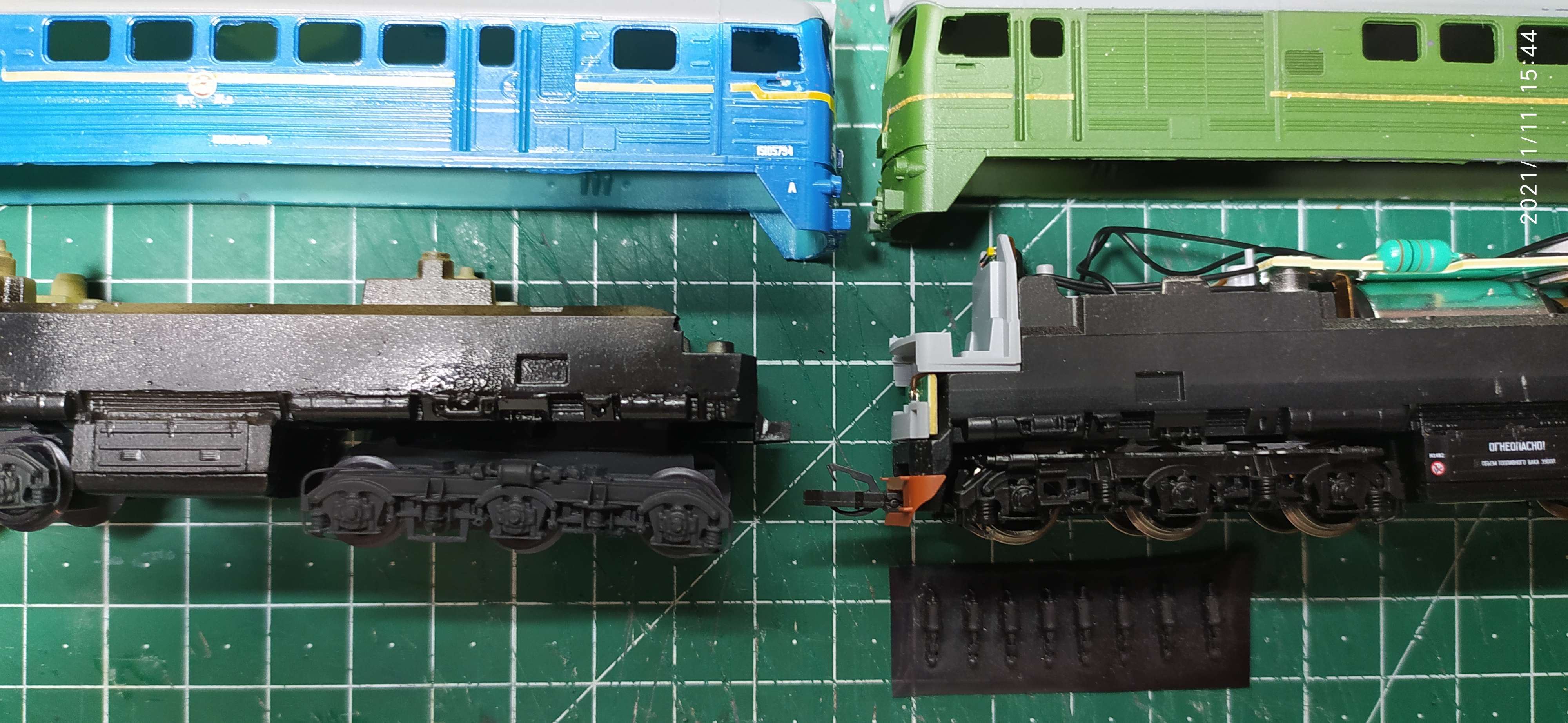

Всем привет. Спасибо за внимание.
После покраски обязательно выложу, я пока учусь. У меня ещё вопрос стоит по поводу имитации СА-3, думаю её установить в голову немоторной секции, а между секциями так и оставить, для возможности катать моторную в одиночку. Исходя из этого регулируемый метельник можно будет не пилить под шахту сцепки, а у не регулируемого заделать эту дырень, так хоть одна голова будет иметь более правдоподобный вид.
Вот пробы на кошках, зелёный в мате, полоски это лента, почитал, посмотрел, понял что сделал не правильно, надо было место полос дуть жёлтым, затем лента потом основной. Синий глянцем сразу, полосы деколь, пожалуй, на этом варианте наверное и остановлюсь, ну ещё матовый лак поверх нужен. Деки РЖД других нету.

Гарно пофарбував! Зелений натуральний, прям як машки в нас
