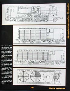

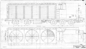

Наскоком нагуглить фото конденса сверху не удалось.Кроме тех что вы уже видели.
Но отмечу что на чертежах сеточка есть.Мелкая.

Спасибо! Шикарно!
Что за книга?

Вот что у меня есть по конденсаторам
https://yadi.sk/d/0RWQpN8BRIhpnw

Сергеич писав:Спасибо! Шикарно!
Что за книга?
Да всегда рад помочь.Книгу нагуглил случайно.Искал чертежи...
