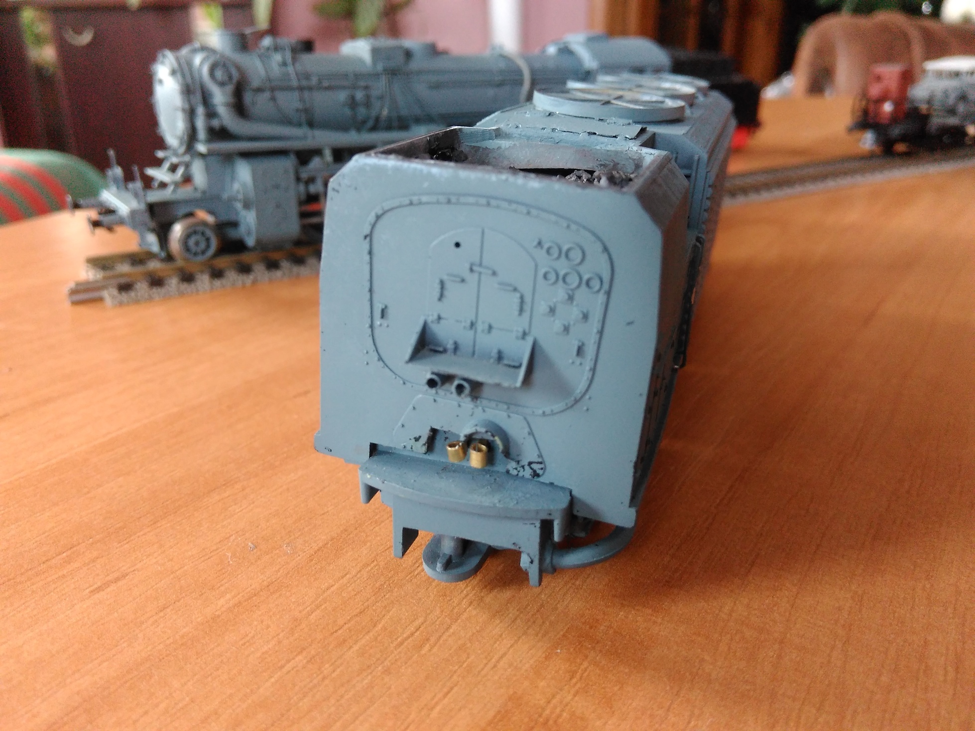

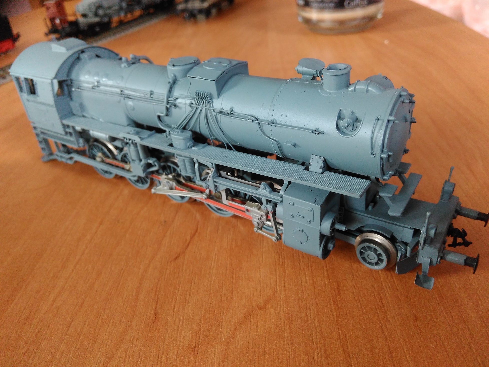

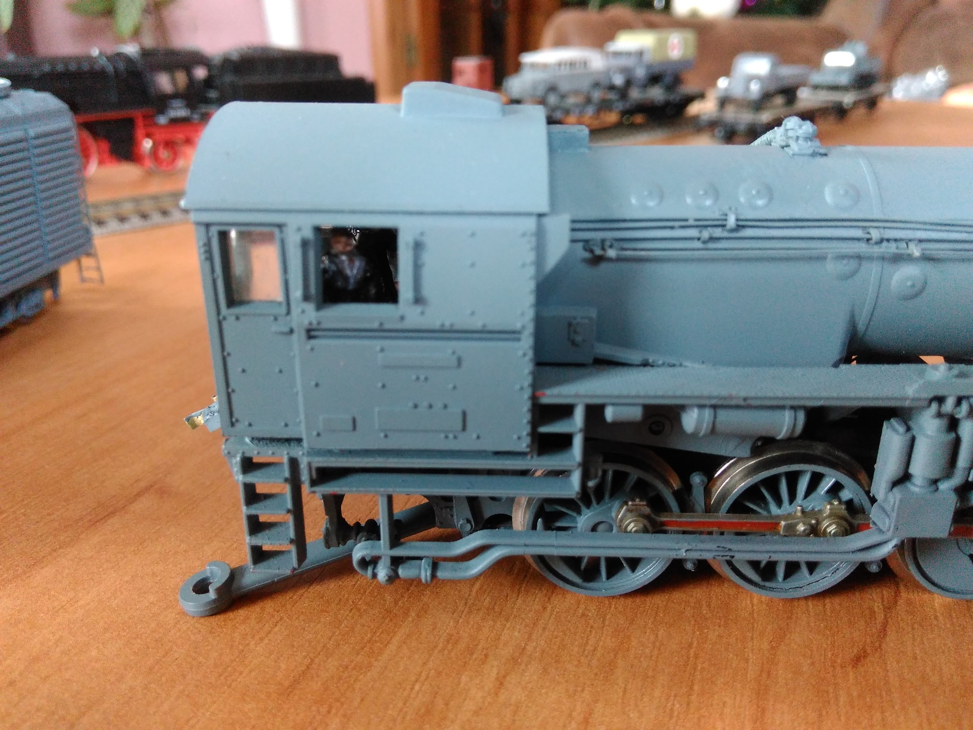

Немного фото.
Ждем декальняк на тендер.

Ух ты! Вот теперь я его рассмотрел. Конечно круто ты его обвесил и доработал. И что немаловажно - он хорошо окрашен. Молодец, в общем. Декали к тебе уже едут? Или подсобить надо?
ПыСы: а орал что не умеешь фотки делать. ;) Все ты умеешь. Лентяй)

Круть-верть :!:
И на счет фоток с Виктором солидарен ;)

Момент попался адекватный и светло и я на месте)) Там есть еще шестиугольные щитки на боковины, но я их не знаю ставить или нет. В таком виде он красив, мне по крайней мере очень нравится. Декали от ВоверДепо (остальные мне не очень), там он где то обещал на тендер, все остальное вроде есть.

Красива!
С декалями должна стать вообще красотища!

Лок безусловно красив!Ярко выготовлен.Понравилось .
Особенно дядька в плаще и спортивках в будке.Наш человек. :mrgreen:

Он спотнел :D И доглядел блин ;)
