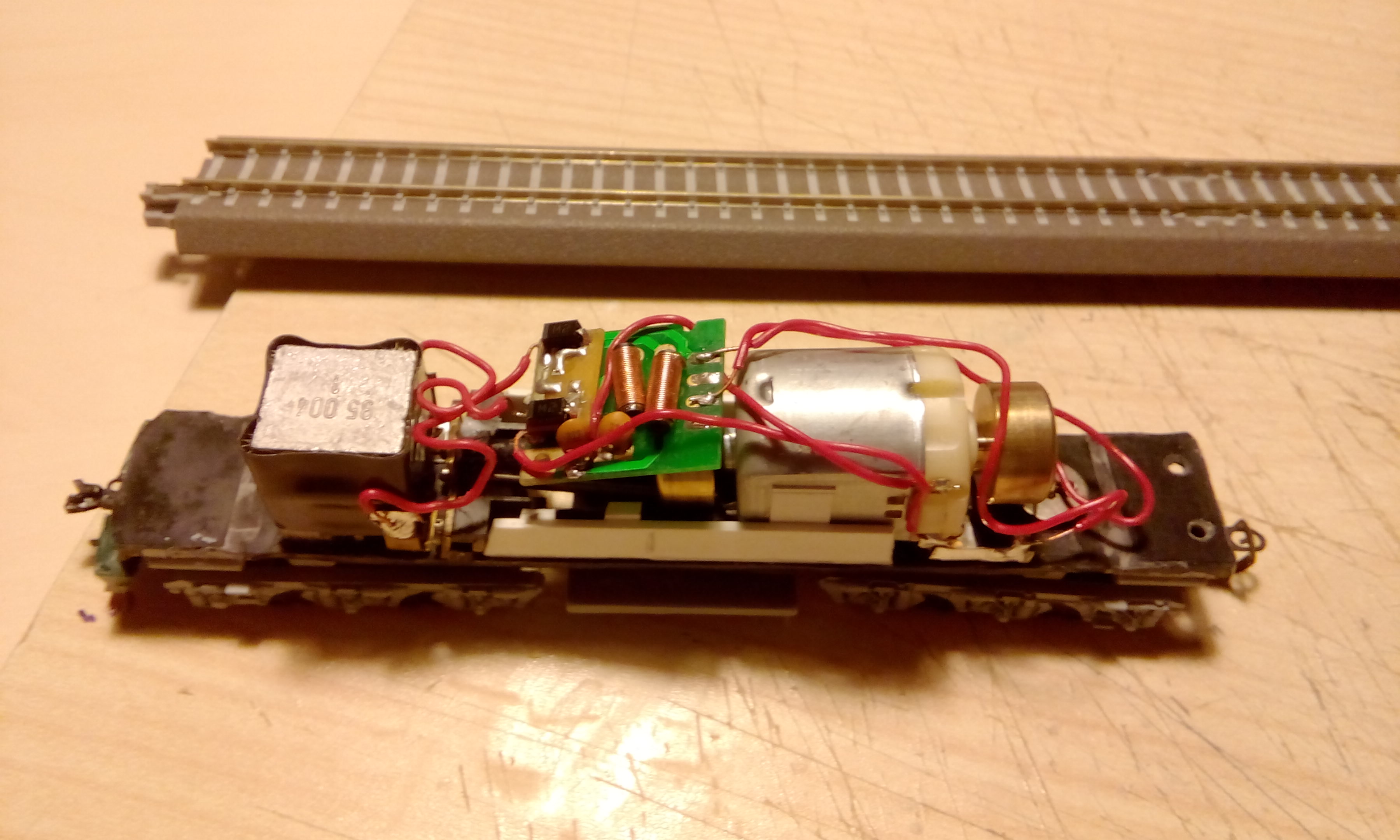

Несмотря на скудность иллюстраций, попробую описать ремоторизацию 2ТЭ116 на ходовке БТТБ-шного 130-го. Сама ходовка чуть больше, чем надо, но вполне подошла для модели: внешне не видно вообще. Но разговор не о том. Благодаря высоте кузова удалось впихнуть туда моторчик от пиковского Тауруса с платой под "цифру". Из-за большего размера пришлось поставить двигатель немного под углом, что оказалось совершенно не критично для шестеренок. Переходник между валом двигателя и валом с шестеренкой подобран из соответствующих по диаметру стержня от ручки и палочки от конфеты. Думаю, тут каждому стоит подбирать индивидуально, потому что у каждого эти трубки разные.
Поскольку ходовка была широковата для кузова, пришлось убрать ребра жесткости по бокам. Из-за более тяжелого двигателя пришлось возвращать жесткость приклеиванием полистирола. Ну и распайка проводов на соответствующие позиции. На цифре не испытывал, но на аналоге прет что надо :D Единственное, что не нравится - значительные потери при передаче крутящего момента. Нужно подбирать хорошо приработанные детали из "копилки".
Кстати, может, кто-то знает, как аккуратно снять маховики с такого движка? ;)

Артем, а зачем ремоторизировал? Я ВТТВ не катал :oops: , у них есть проблемы с шумом/тягой?

Неплохая ремоторизация. А на первой телеге все оси приводные? Обидно, если только первая и третья...
artem_b писав: Кстати, может, кто-то знает, как аккуратно снять маховики с такого движка? ;)
У себя решал по-простому - вставлял ось, с которой нужно снять маховик в старые ножницы положенные на тиски так, чтобы мотор висел на том маховике, что я хотел снять, а потом старым тупым шилом и молоточком выбивал ось из него.

Muton писав:Артем, а зачем ремоторизировал? Я ВТТВ не катал :oops: , у них есть проблемы с шумом/тягой?
Витя, поскольку модели относительно старые, часть движков уже понемногу размагничивается. К тому же, они изначально не очень мощные. А еще хотелось, чтобы можно было покатать на "цифре", с которой старые моторчики не очень дружат.
С БР 130 есть заметный разброс по качеству: одни могут трогаться с малых токов и без лишнего шума наматывать круги, а другие будут только стоять и дергаться в лучшем случае. Поэтому нужно будет еще попробовать разные шестеренки - подобрать лучший вариант.

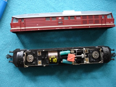

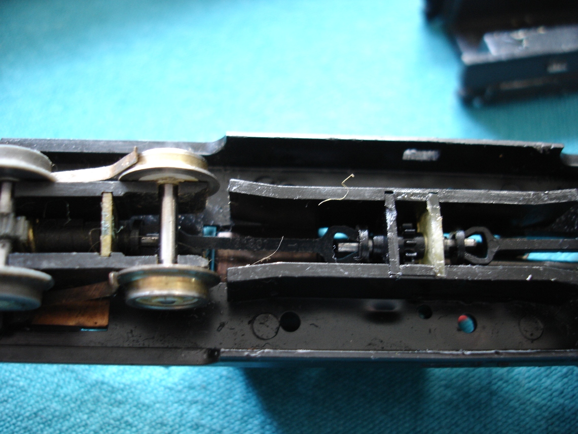

vover писав:Неплохая ремоторизация. А на первой телеге все оси приводные? Обидно, если только первая и третья...
У данной ходовки привод идет на 1,2, 5, 6 оси. Вот пара не моих фото, как все выглядит в оригинале:
