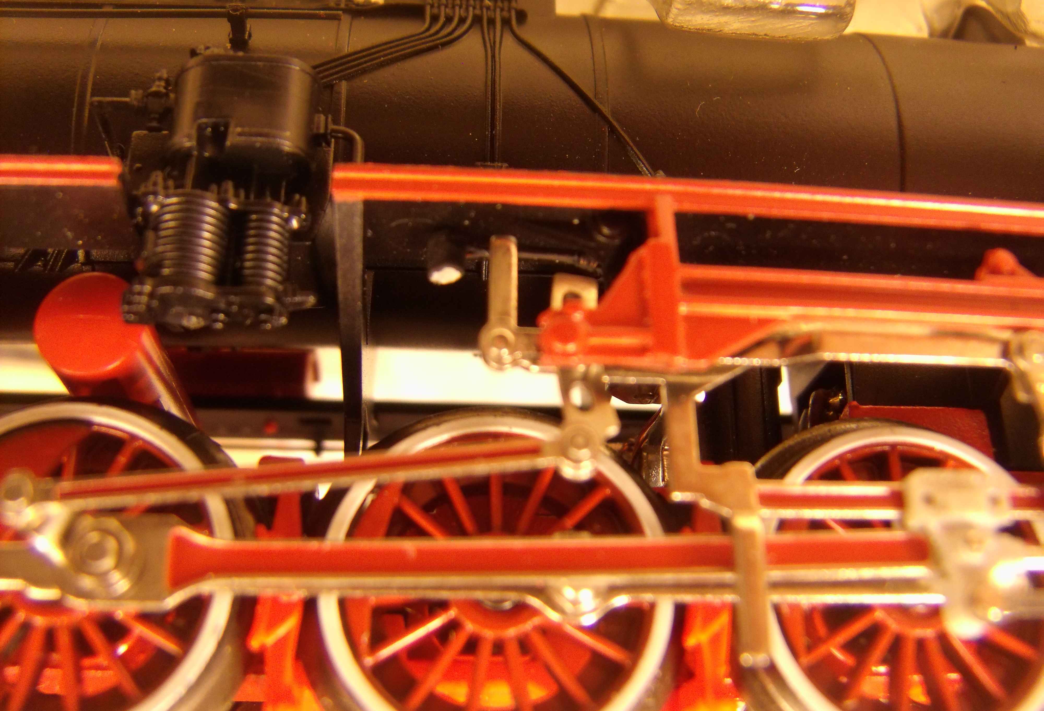

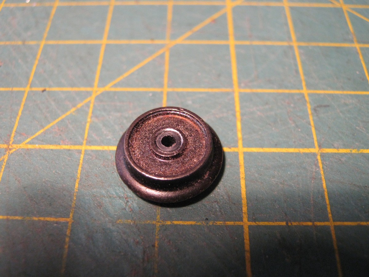

Локомотив с косыми колёсами, еле-еле ползающий Мне не нужен!
Поэтому Я выбираю вариант с аккумулятором!

С АКБ не надо колеса изолировать?

А могли бы для меня сделать такой Съёмник?Barbosa_ писав: Я могу сделать "токарь профешионал", а именно - изготовить выдавливалку для снятия колёс с этой рамы ( это как раз не сложно для Меня,! это как раз самое простое если браться за реформу!)
Ато я как-раз нуждаюсь в нем... Детальнее можем через ЛС

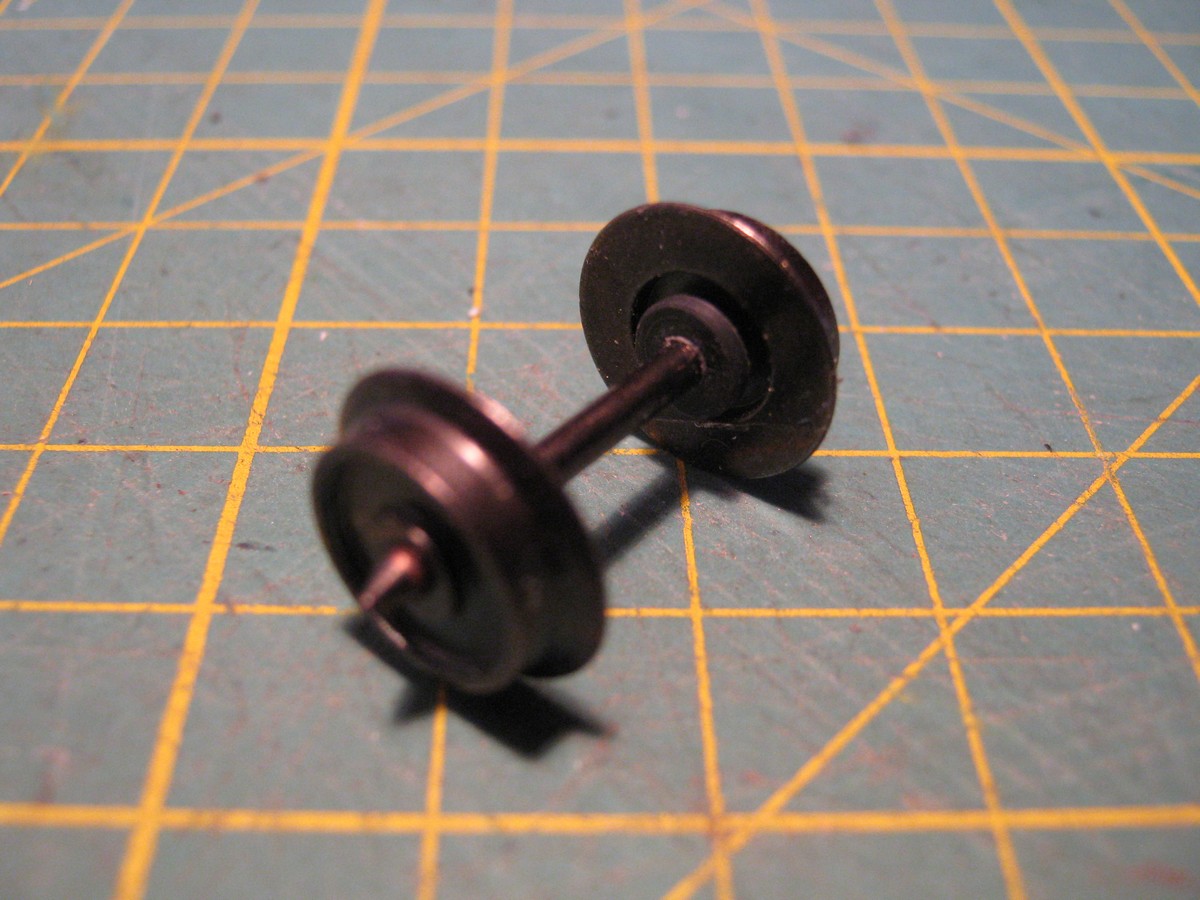

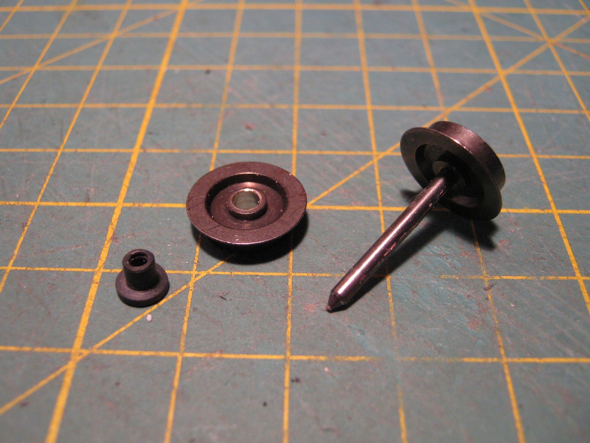

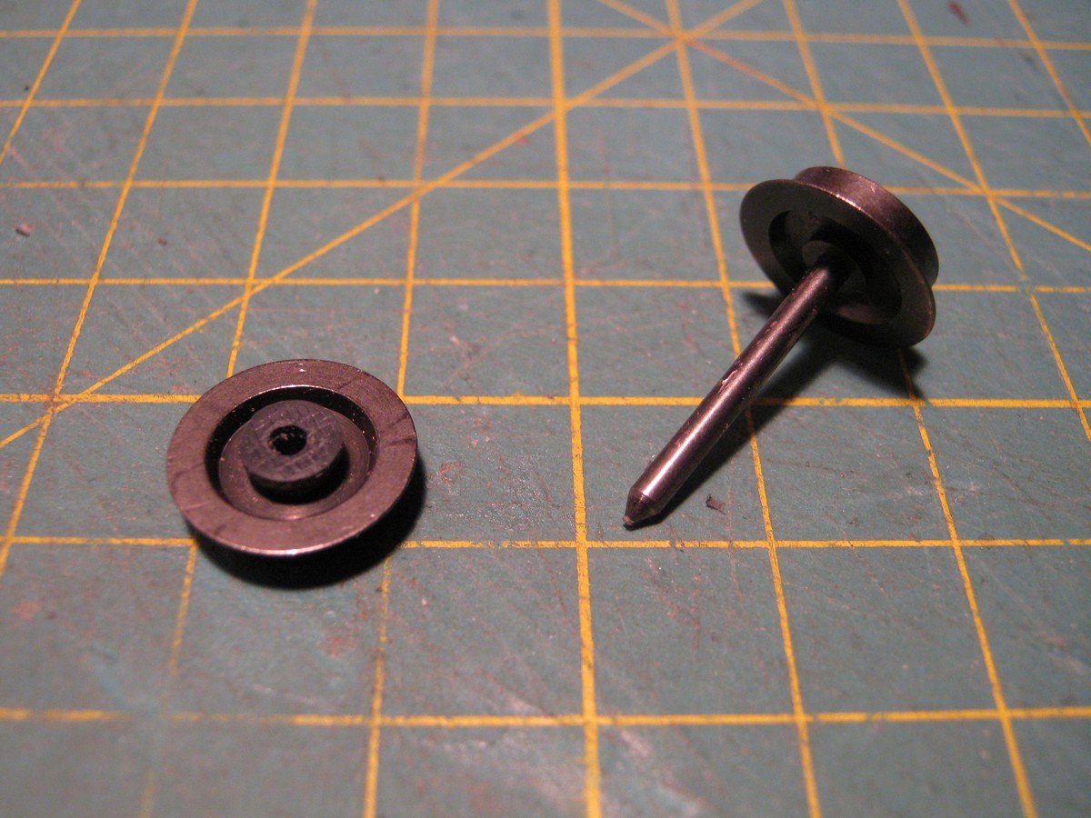

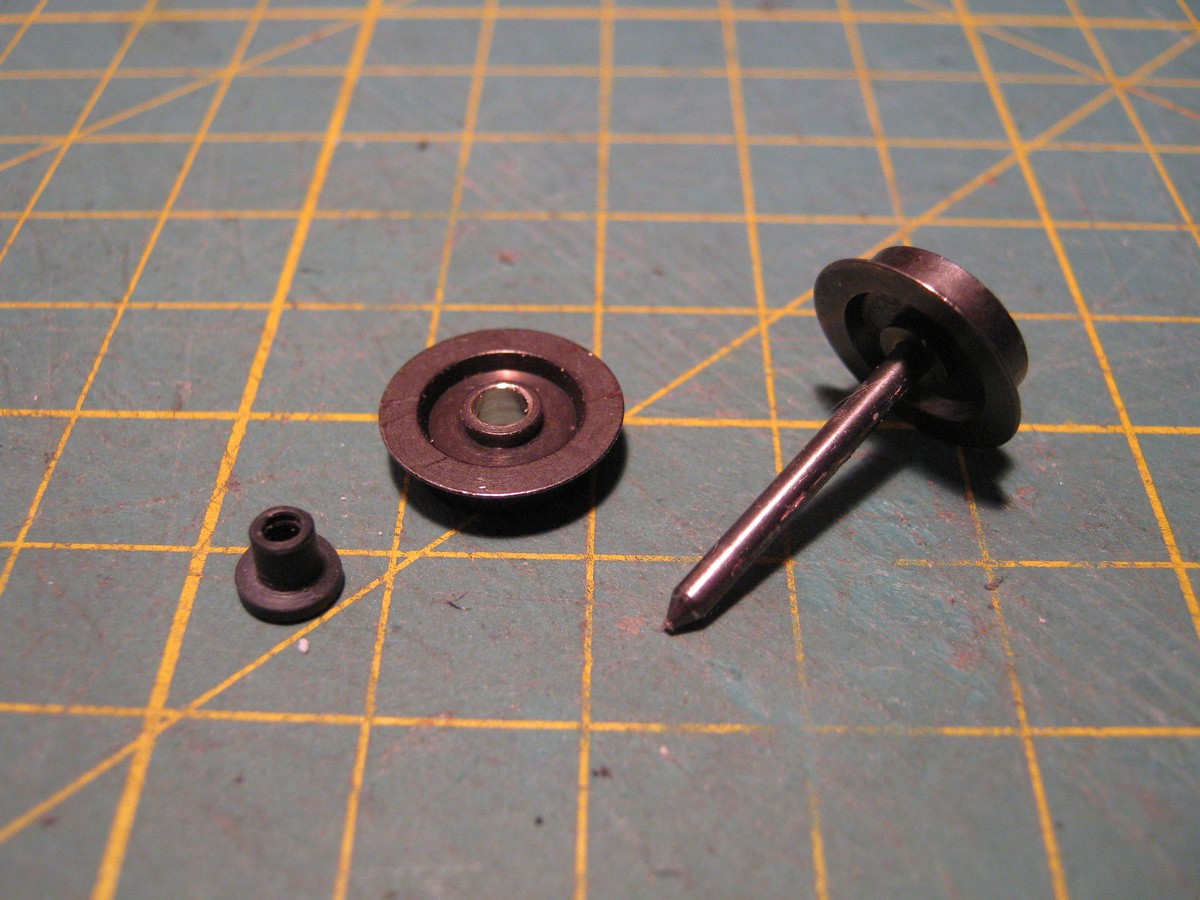

Денис (Stinki) так переделывал http://oef.com.ua/viewtopic.php?f=24&t=513 и ничего, не кривые колесаBarbosa_ писав:просто расточить внутренний размер колеса на 0.5- 0-8 мм, (это нех делать для меня) и пытаться одеть назад через пластиковую прокладку? Будет косяк! 100% будут кривые колёса!

Согласен по поводу совсем даже не косые. Нормально будет но дело твое.

Тут ЮрСаныча цитировали...
Применительно к случаю с колёсами это неактуально. Переделывал когда-то Мэрклин в Трикс, но колпары были для вагонов. Ситуация была создана не столько безысходностью, сколько моей ленью поднять задницу и поехать за нормальными колёсами.
Но такой метод, как показала практика, имеет право на жизнь. Внешний диаметр посадочного места изолирующей втулки лучше немного прослабить, чем сделать "внатяг". Если загнать очень плотно, то при посадке на ось пластик неизбежно деформируется и тогда о центровке говорить не приходится. Но если уж где-то прошиб с размером, то втулку извлекал, выбрасывал и точил новую.
В дальнейшем хочу обязательно попробовать вариант с проточкой оси. Ось, в случае чего, проще найти или сделать новую и колёса портить не надо.

Саш, если есть доступ к токарке, тогда выточи точно такие же бандажи. Само спицованное колесо вылей из смолы, вставишь в бандаж, проточишь центр в станке. Один минус только в том, что колеса будут легче с одной стороны. ИМХО

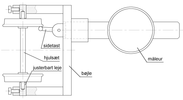

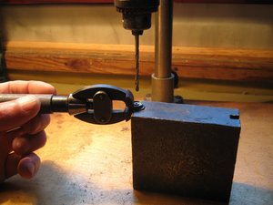

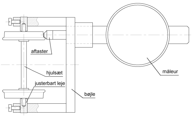

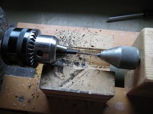

Вот как правильно контролировать осевое и радиальное биение с помощью небольшого стенда с часовым индикатором.
Вся статья тут: http://www.modelbaneteknik.dk/model/vog ... tm#Kontrol og opretning af hjulsæt

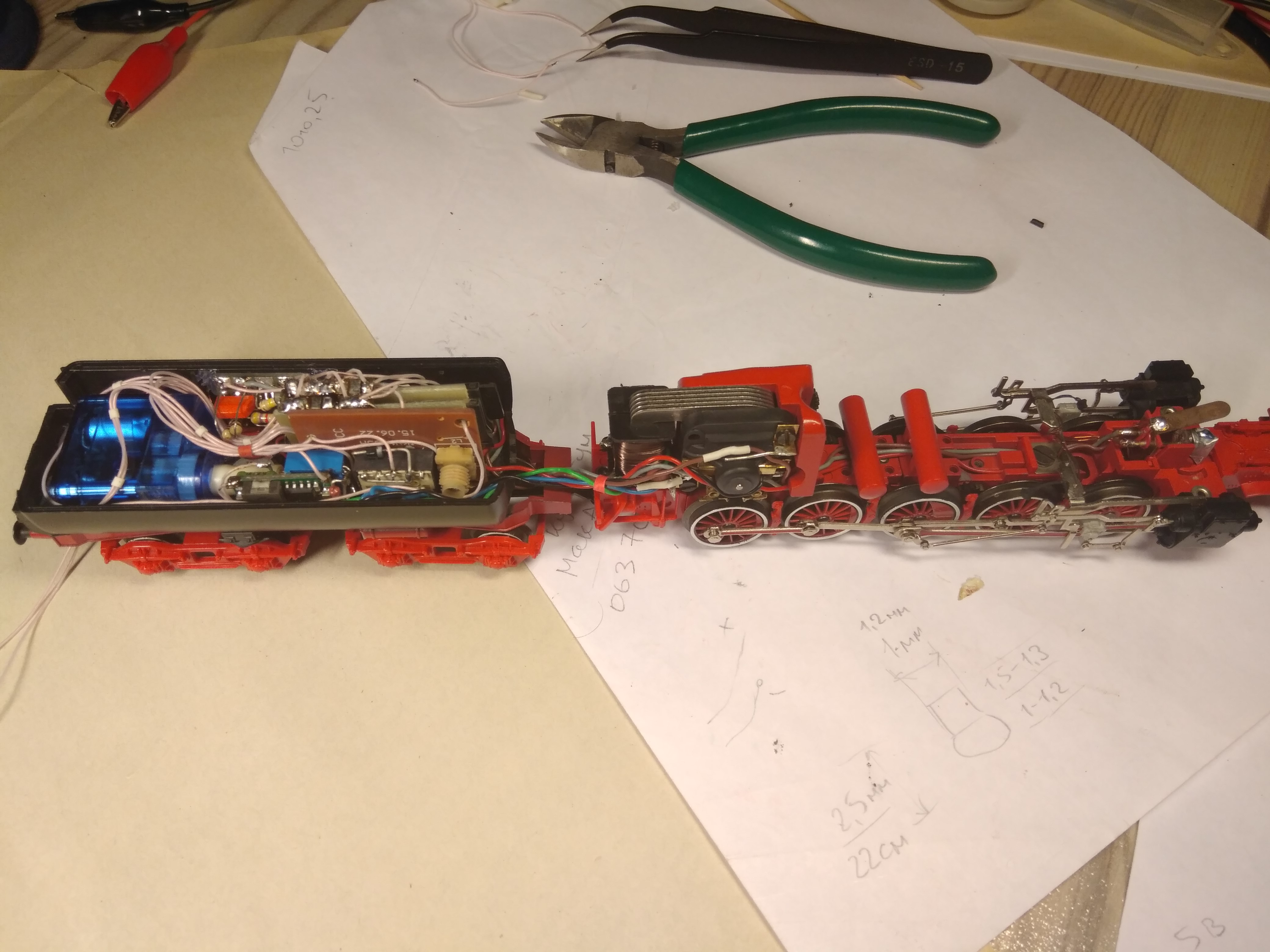

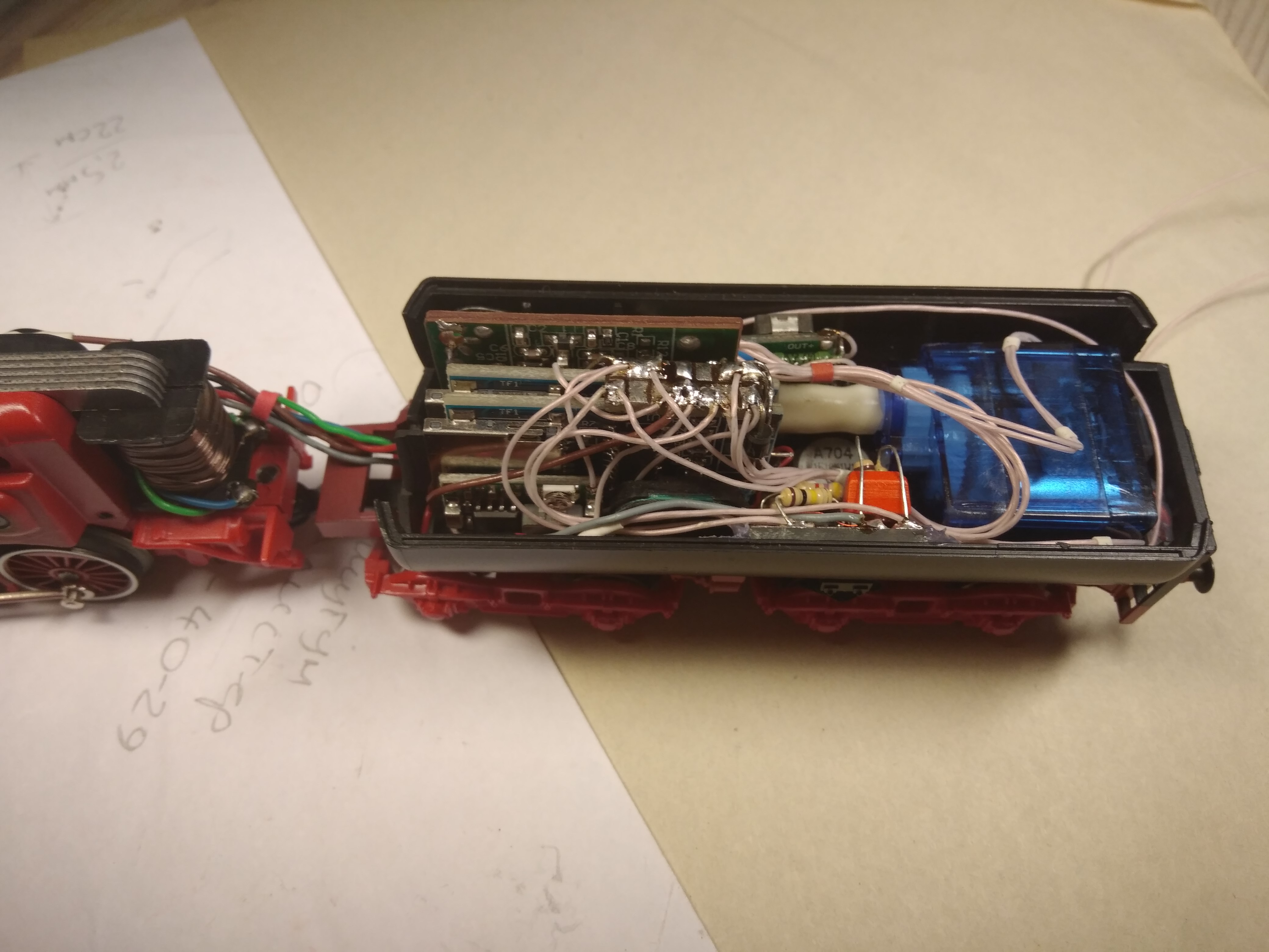

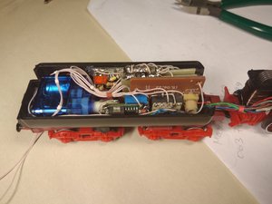

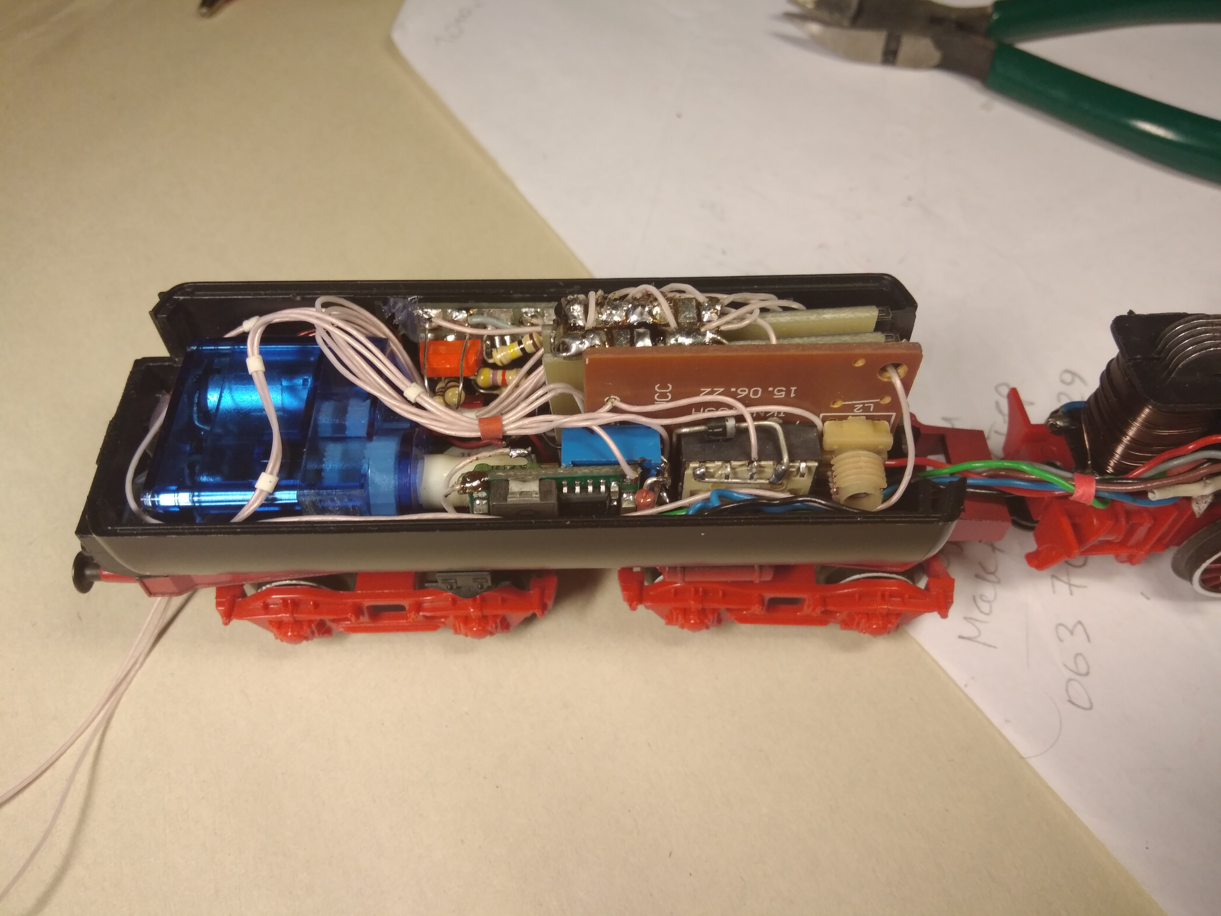

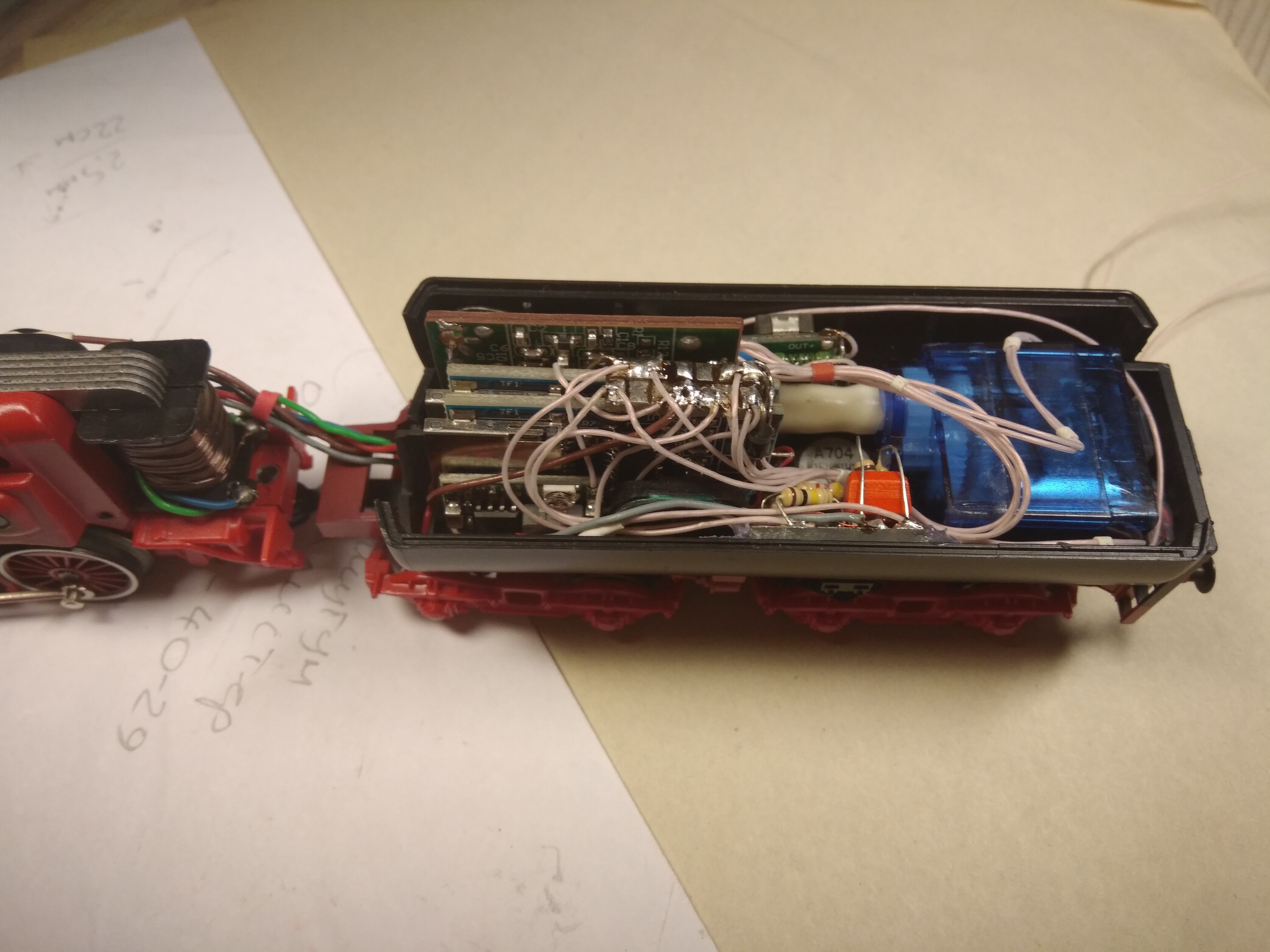

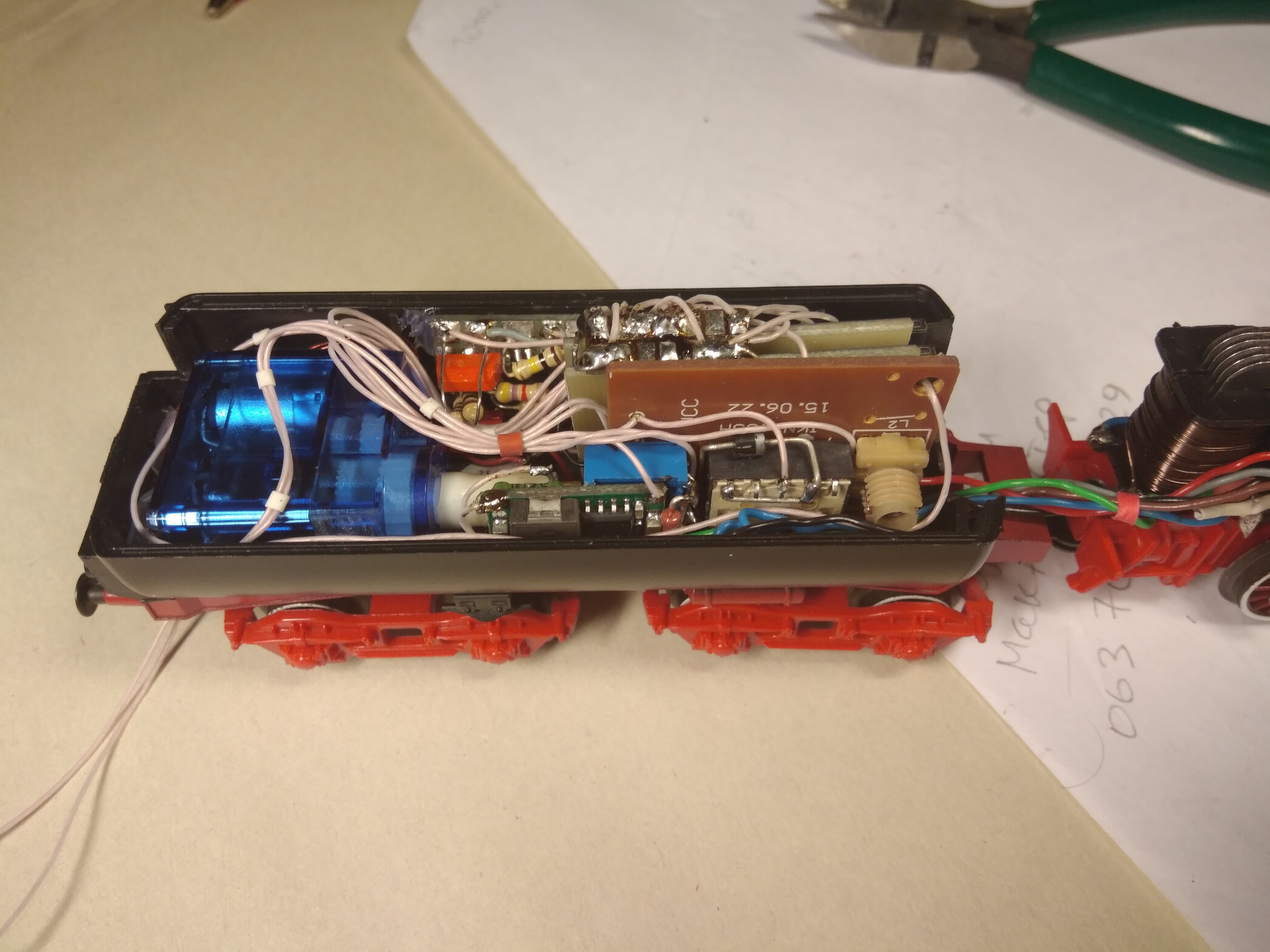

После жарких споров, Я пошел по своему варианту - Не прикасаться к Прекрасным колёсам! Лыжу Я таки отобрал у "дедушки Марклина", и теперь Переть его будет аккумулятор!
Полный тендер аналоговой электроники, открыл такие возможности:
- Плавный набор/остановка хода
- Ход вперёд - назад
- свет вкл/выкл
- аудио схема (смешная конечно, но всё же есть
Локомотив ( имеется в виду характеристики и качество движения) сохранил полностью все ходовые качества "дедушки Маркла"! Едет по всем без разбора рельсам.
Разочарование до слёз вызвал штатный элктродвигатель. Разобрался я с ним во всём полностью, в его токах, в мощности, в обмотке возбуждения, в методике коммутации - и честно сказать опешил от такого "Гавна", очень попахивает довоенными временами, ну это же марклин, это традиции. Ясно что так ничего не понятно, и всё покажет ролик! Готовлюсь его снять, хочется хороший макет для этой сценки, которого у меня нет.
- свет вкл/выкл

Re: Marklin ТЭ-5293. Движение без лыжи?
А серва для чего?
Иван Иваныч
- Повідомлень: 31
- З нами з: 31 жовтня 2015, 08:34
- Has thanked: 1 time
- Been thanked: 1 time
Плавный набор/остановка ходаburbon писав:А серва для чего?
http://szdmodeli.su/
- Has thanked: 531 times
- Been thanked: 550 times
Всё верно! Эта функция реализована на базе сервы, из которой удалена её родная электроника, используется её мотор - редуктор - резистор.Иван Иваныч писав:Плавный набор/остановка ходаburbon писав:А серва для чего?
Ходовая часть ведь не тронутая, локомотив остался в оригинале, интересно понаблюдать за работой родной ходовой части, она таки весьма уникальная.T-1000 писав:Шото там перемудрено))
Яб лучше все таки его перепресовал.
Перепресовать колёса Я всегда успею, только назад дороги не будет, задумался даже второй купить и попробовать.

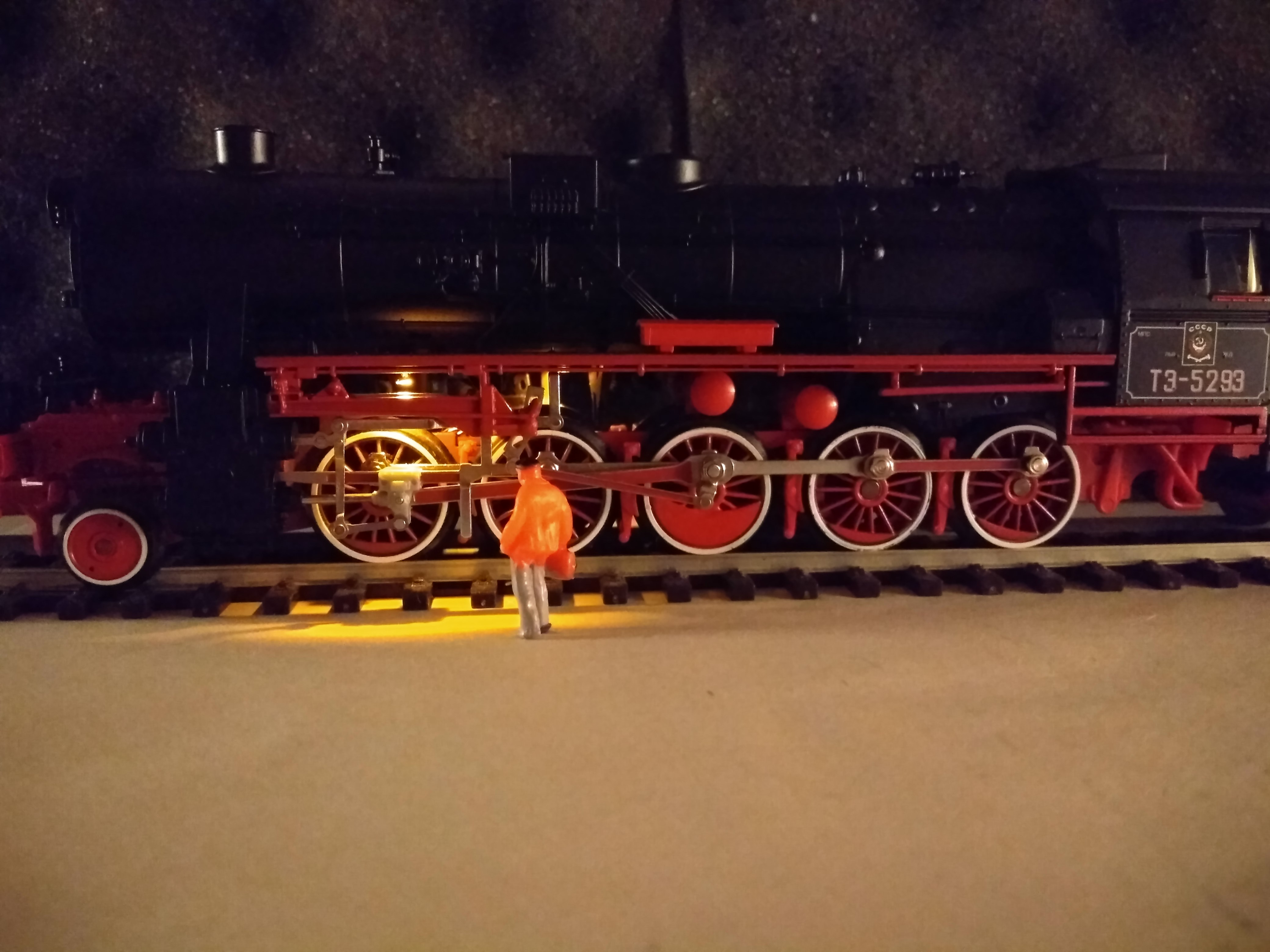

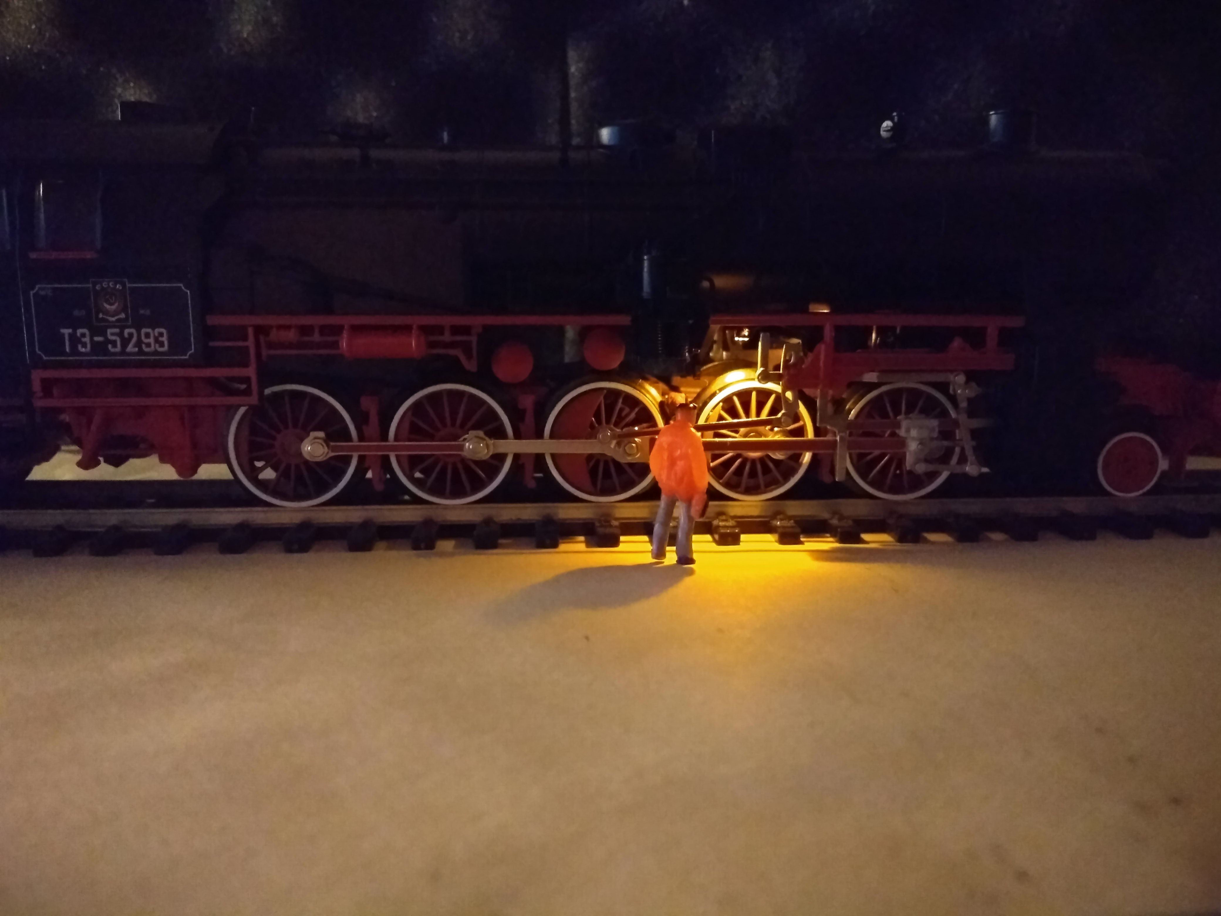

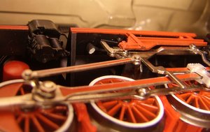

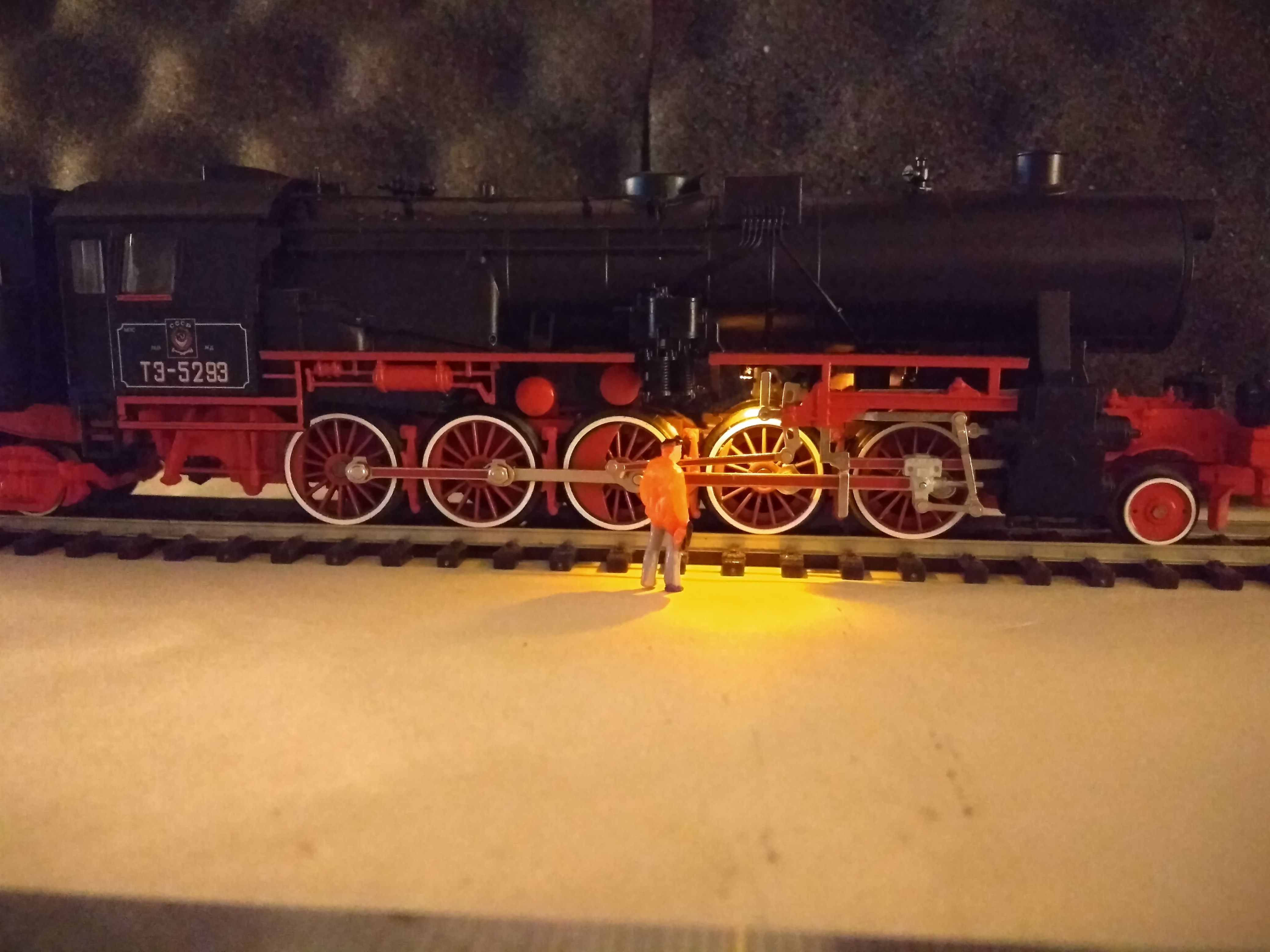

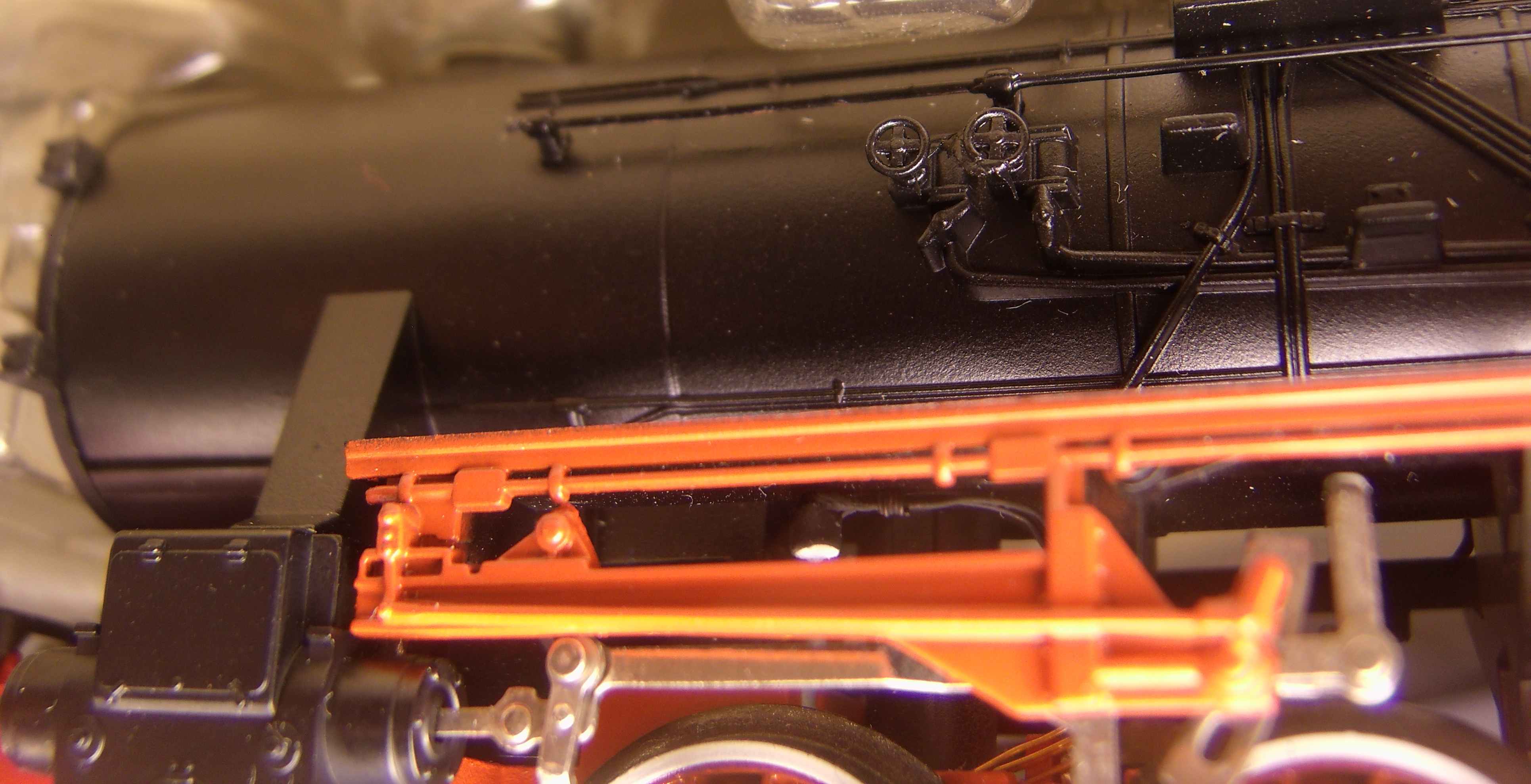

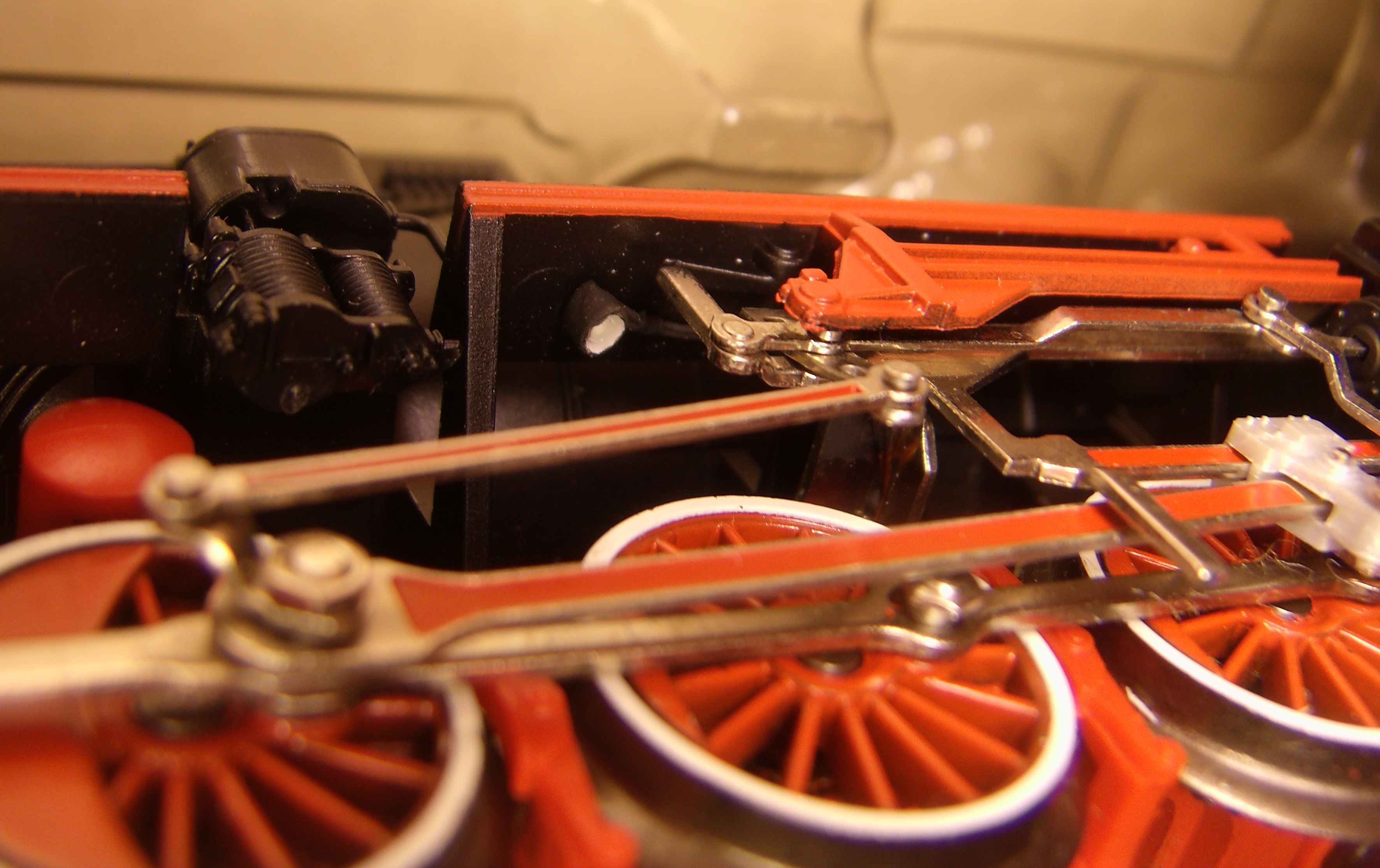

Сделал подсветку Паро - Распределительного Механизма, несколько упрощённая конечно, но очень хотелось.
Использованы светодиоды SMD 0306, проволока лакированная, белая трубка, черная краска.
Можно включить отдельно от габаритного освещения. Мастер Федя выбежал к паровозу, нарушая технику безопасности, за что будет наказан и перекрашен.
Вопрос с вагоном открыт. Может товарный или почтовый какой нибудь?
