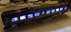

Развлекаясь с Сапсаном, обнаружил забытый разгромленый вагон Минитрикса и решил хоть свет в него поставить. А там будет видно...
Аппетит приходит во время еды и участь головного вагона была предрешена... В нем применил два декодера: один на освещение салона, другой на управление освещением кабины и огнями.

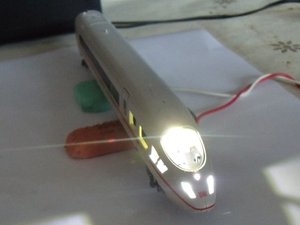

Так при движении вперед

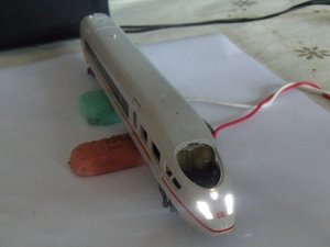

Так при остановке после движения вперед (типа, машинисты на остановке газетку почитают или чайком побалуются). При движении/остановке свет в кабине гаснет/включается автоматически. Так интереснее.

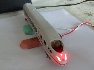

А так при реверсе
