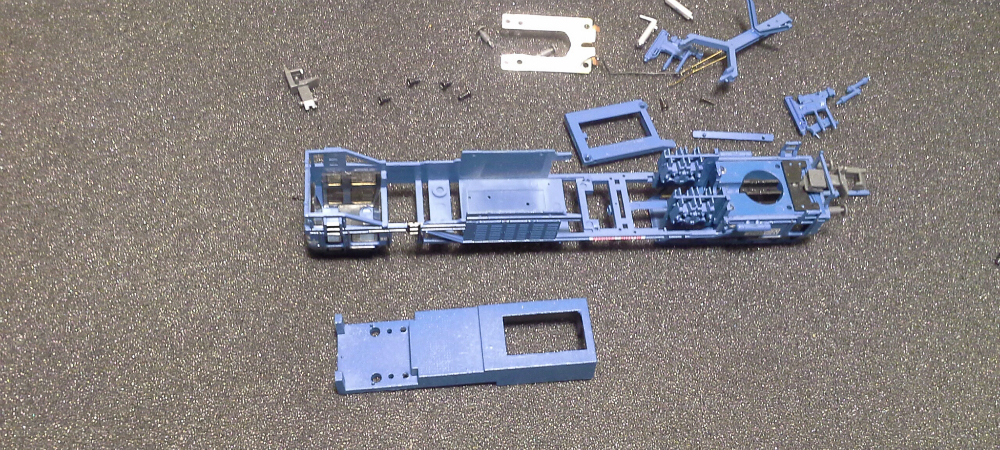

С разрешения хозяина выкладываю небольшой фотоотчетец об оцифровке модели Gleisstopfmaschine (ВПР1200) арт.#23504 производства HOBBYTRAIN в N-ке.

Итак, начнем:
Откручиваем крепление двигателя и вынимаем два боковых резервуара которые являются фиксаторами кузова относительно груза (рамы). Должен заметить, что эти самые резервуары изначально имеют очень плохую фиксацию, поэтому руки так и чешутся их приклееть.
выводим из зацепления балку внутри которой расположены токонесущие шины ко второй тележке
откручиваем два винта крепления задней тележки
и четыре винта передней.
По ходу снимаем навесное которое может мешать
Обратите внимание на принцип редуктора: вместо классического червяка используется пружинка!
Вынимаем передние буфера держащие раму после чего отделяем раму от кузова.
