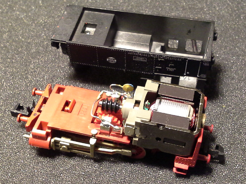

Мелкий Fleischmann
И снова здрасте ;)

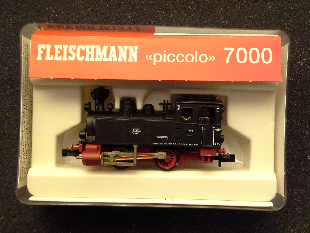

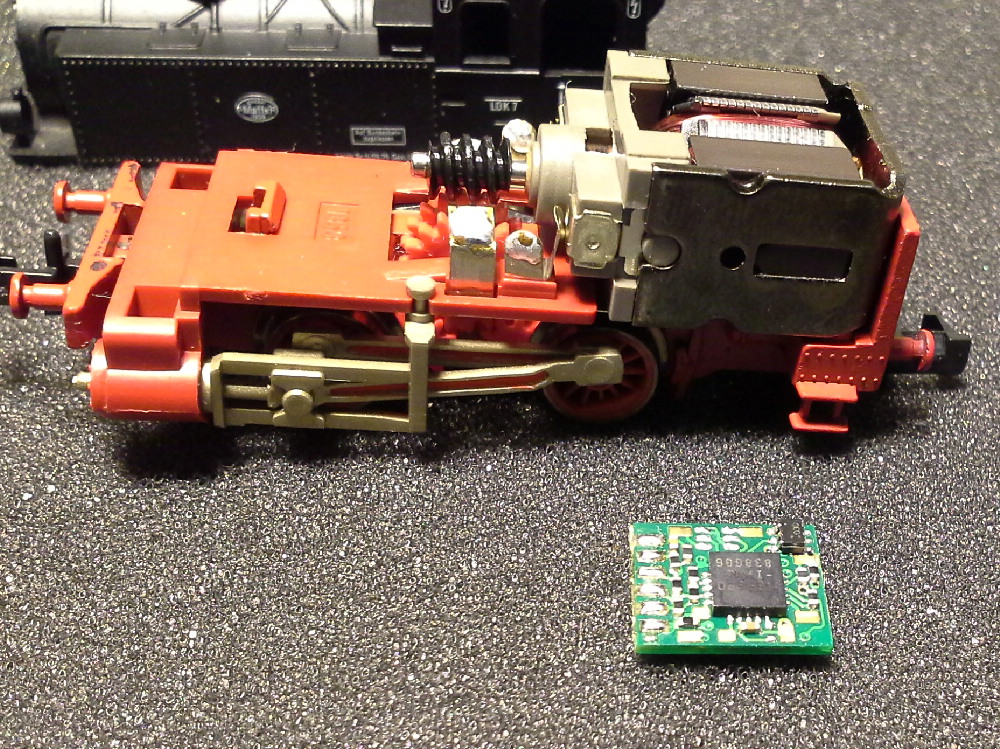

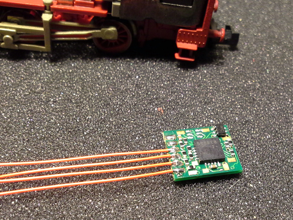

Сегодня оцифровка неизвестного для меня типа локомотива :oops:
Модель Fleischmann Piccolo 7000

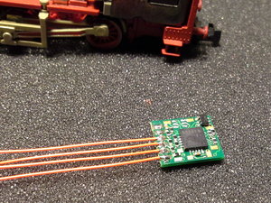

Декодер Digitrax DZ125
Модель не предусмотрена для установки декодера, но все же...

Wad писав:Интересный клопик, ювелирная работа.
Освещение ей бы ещё заинсталить

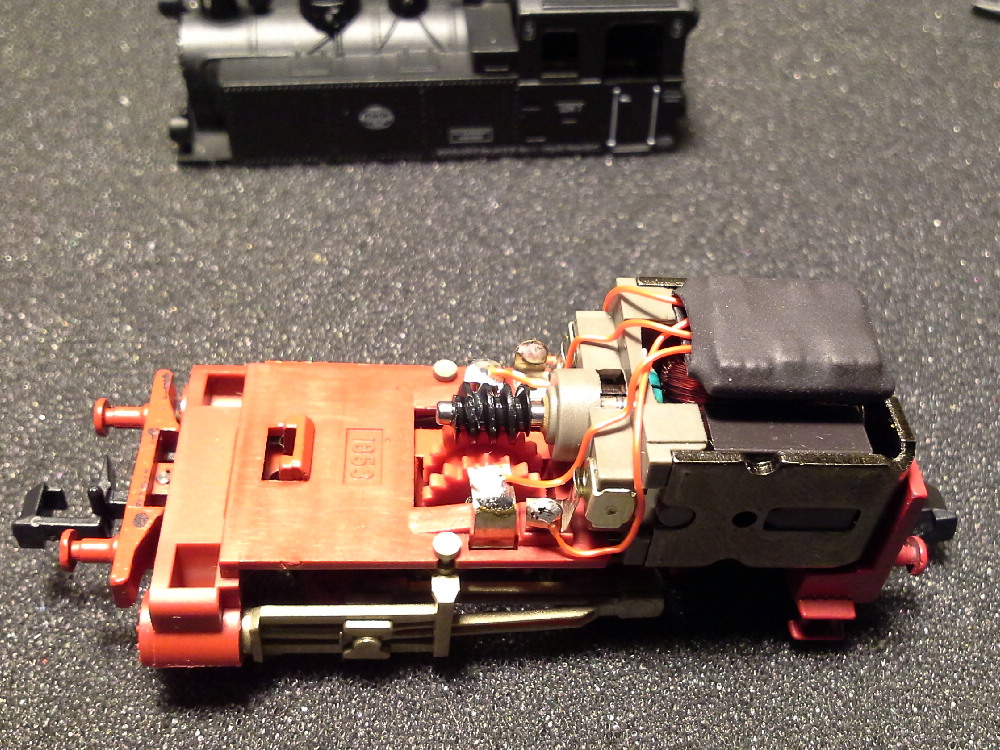

В принципе если стояла бы такая задача то можно было бы и придумать, но овчинка выделки может не стоить ;) Я итак с ним сильно намучался, пять вечеров до ночи :evil: ... Даже при толщине провода 0,03 мм2 корпус не садился на место. При таких размерах каждая десятая доля миллиметра на счету! При окончательной сборке были "танцы с бубном": двадцати-тридцатикратное снятие/установка корпуса. В итоге им же (корпусом) повредило изоляцию, за счет чего возникло КЗ. Спалил один декодер (такое бывает, но это проблемы установщика, т.е. мои), заказчик получает модель за заранее оговоренные деньги. Фото не делал, уже было не до этого, но пришлось протачивать в пластиковой крышке двигателя углубления для укладки проводов.
