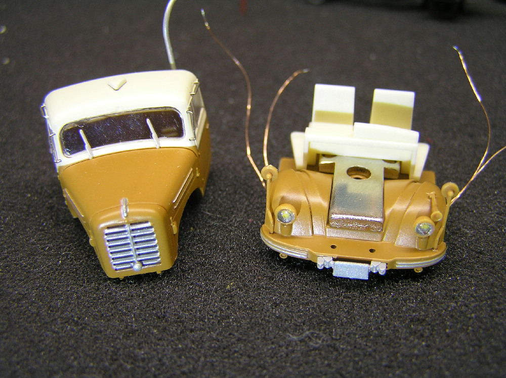

Далі цікавіше. Потрібно зробити світло в прожекторі, але SMD світлодіод в розмірі 0603 не вліз. Якщо не помиляюсь чекав декілька місяців поки приїхали світлодіоди в розмірі 0402 з теплим білим світлом.
Для того, щоб розібрати (вийняти скло), сверлив отвір діаметром 0,3 чи 0,4мм, вже не пам'ятаю. Через нього виштовхував скло з середини. Отвір потім використовується для дротів.
Далі припаював дроти до SMD світлодіода. Виглядало так:

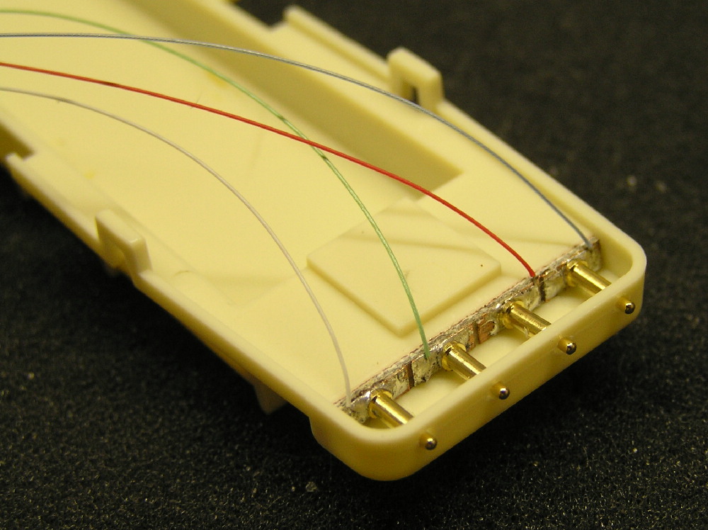

Для нормального доступу для подальшого обслуговивання моделі вирішив не використовувати дроти для з'єднання кузова та рами. В цьому випадку було потрібно щось прицезійне і я знайшов необхідний варіант. Це планарні підпружинені контакти.
Вирізав плату, припаяв контакти та дроти, розмітив та просверлив отвори в імітації салону.
Таке враження що Brekina зробила цю нішу спеціально для моєї задумки 8-)

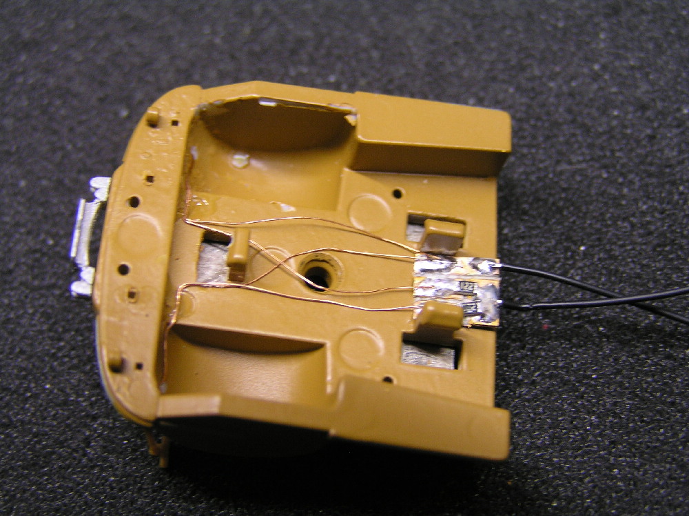

Наступним кроком був червоний ліхтар позаду кузова. Просверлив отвір діаметром 1мм
Зробив плату для червоного світла та приймаючих контактів для живлення прожектора та світла в салоні. Використовував двохсторонній текстоліт товщиною 0,6мм та червоний SMD світлодіод розмір 0402 через резистор.
Підготовив місце для плати. Зробив виборку для резистора
зробив два отвори діаметром 1мм в кришу для заведення дротів та чотири отвори діаматром 2мм напроти світлодіодів освітленя салона (на фото потрапив тільки один з чотирьох)
встановив плату та завів дроти через підготовлені отвори
встановив вже зібраний прожектор
Припаяв дроти прожектора. Нажаль, не зробив фото процесу підготовки плати Viessmann, але на цьому та наступному фото можно побачити де зроблені перемички, де обрізав дорожку і де встановлені резистори. Якщо будуть питання то з задоволенням відповім.
Також зробив ущільнювачі навколо світлодіодів, щоб не було засвітки

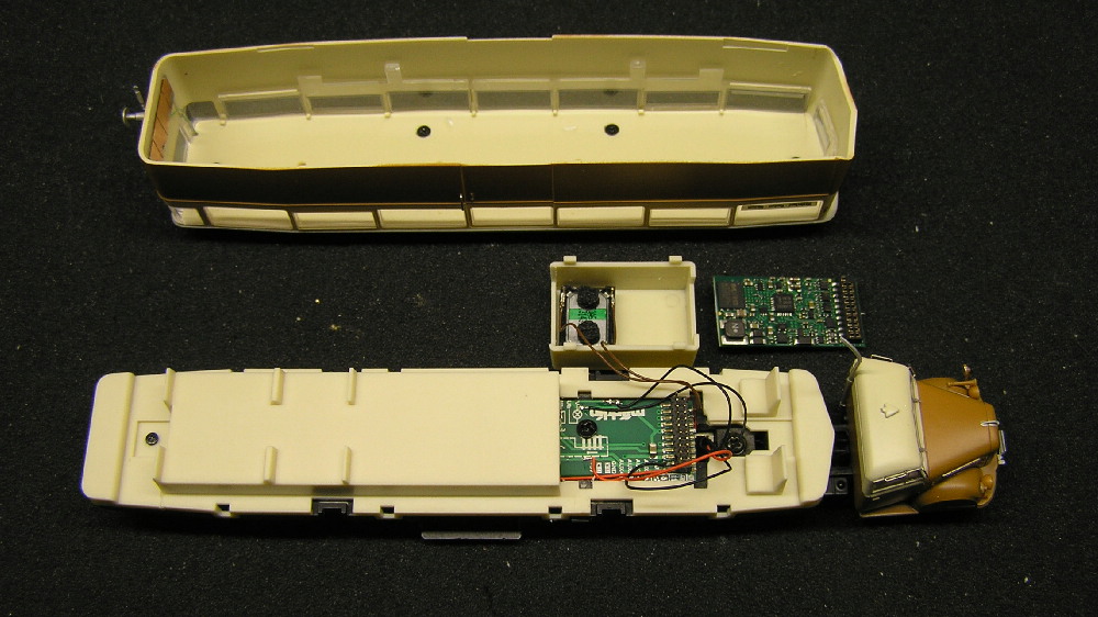

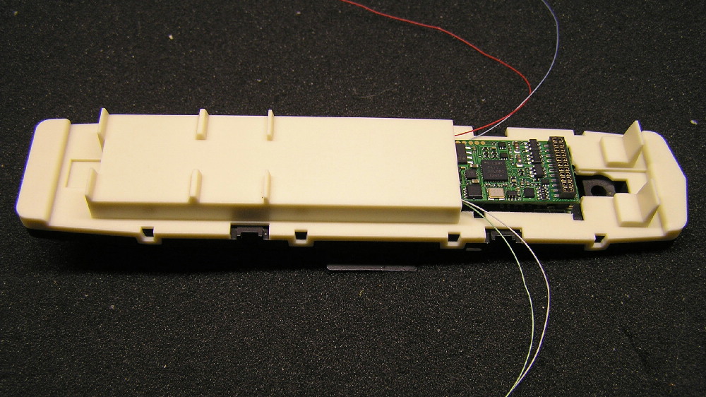

Останній етап для причепа. Встановлював адаптаціонну плату Marklin для декодера з роз'ємом MTC21. Для фіксації плати просверлив отвір та нарізав різьбу М2
плату був вимушений дуже порізати
Трішки підрізав пластик імітації салона та зробив прикидку на сборку

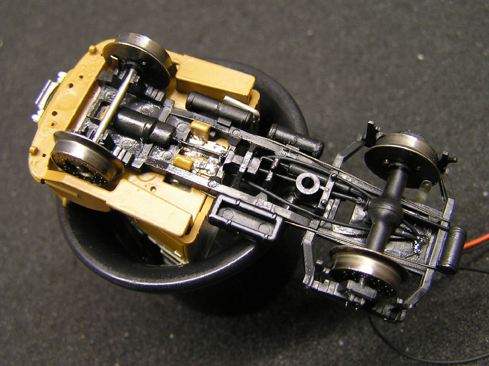

Також вирішив додати токоз'єм на передню вісь
Після повної збірки маємо такий вигляд

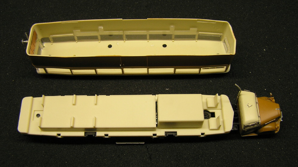

Починаючи фінальну збірку зрозумів, що можна зробити ще зручніше та технологічніше. Для цього обережно відрізав "хвіст" салону і зафіксував його гвинтиком М1,4. Таким чином є можливість прокласти дроти і зафіксувати їх на рамі. Це дозволяє знімати імітацію салона, а контактна частина залишаєтся нерухомою.
Дроти з автівки залишаю з запасом для вільного руху в радіусах. Також фіксую динамік в штатну кришку.

mechanic
burbon писав: ↑
19 квітня 2022, 14:15
Де продаються такі контакти, і яка їх назва в магазинах?
Дякую.
Re: Schienenbus від BREKINA + Marklin mSD3
Додано: 20 квітня 2022, 18:49
mechanic писав: ↑
20 квітня 2022, 17:01
Дякую.
Це тип Pogo Pin. Купляв дуже давно, де вже не пам'ятаю. Дешеві, котрі десь по $0,10 конкретне гі...но, нормальні контакти від $0,7
