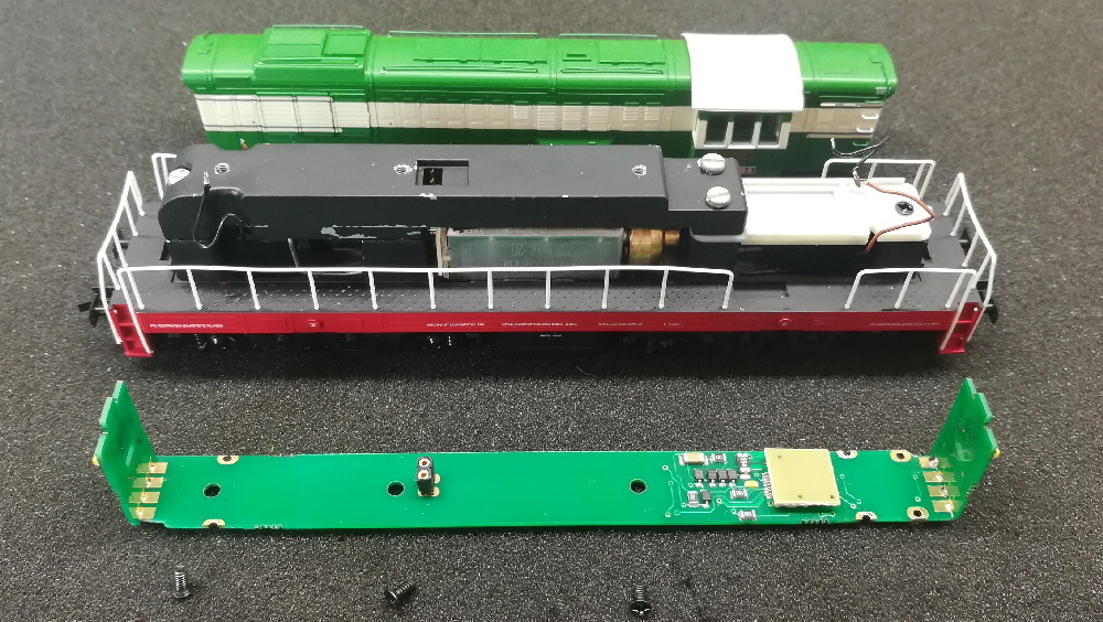

Сьогодня встановлюю звук на ЧМЕ3 в ТТ. Модель від Чехів MTB (атрикул MTB 770-058), звуковий декодер ESU LokSound micro з роз'ємом NEXT18. Звуковий проект робив сам на базі ESU-шного.
Сама модель Для того, щоб зняти корпус потрібно натиснути внизу на капот, на якому встановлен фіксатор-защіпка маємо такий вигляд для зручності відпаюю дроти і знімаю плату замість аналогової заглушки встановлюю звуковий декодер ESU LokSound micro перерізав доріжку на платі для реалізації окремого керування прожектором, попередньо реалізував цю функцію в проекті для декодера Встановлюю динамік.

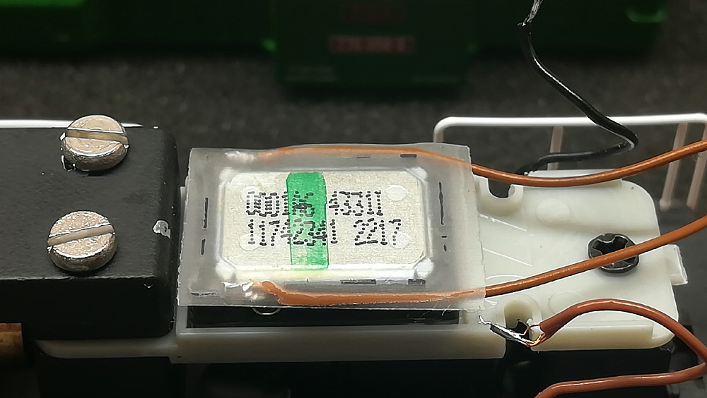

ВАЖЛИВО! Динамік встановлювати в такому положенні як на фото (контакти динаміка до мотора). Інакше контакти можуть "лягти" на декодер і буде біда. Як то кажуть: "Береженого Бог береже". Про всяк випадок ізолюю металеву частину корпусу динаміка від випадкового КЗ на декодер, бо дуже все компактно... Ось і все. Трохи пізніше викладу відео.
