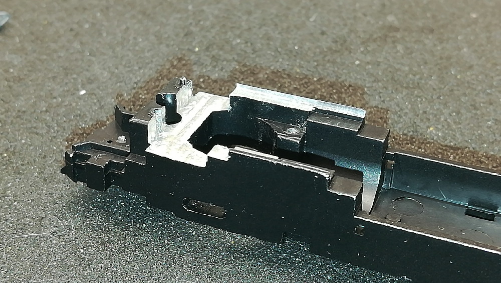

для встановлення декодера маю фрезерувати раму
виходить так
фрезерую на своєму Unimat-і серії ML
роблю з іншого кінця рами вибірку під динамік

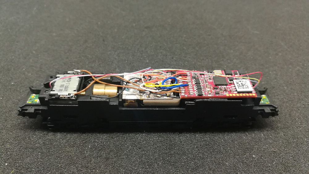

Над мотором встановлюю комутаційну плату (на фото дуже блищить :roll: )
трохи перероблюю плати БФ
Раму фарбую. І виглядає краще, і фарба є діелектриком, що є важливим для захисту від КЗ декодера на раму.
після сбірки
Але цього виявилось недостатньо. Не вистачило приблизно 1 міліметра :x Вимушений був виготовляти гвинтики "впотай" під М1,6
бо "шляпа" стандартних була якраз розміру, якого не вистачало
Як я це робив? як то кажуть "ручками" :D

...Не понял, что не так с БФ. Что переделывалось?
В стандарті резистори встановлені на основній платі локомотива. Так як її демонтував то вимушений був розпаювати резистори прямо на плату БФ.
Фото з іншого локомотива, але принцип такий самий
