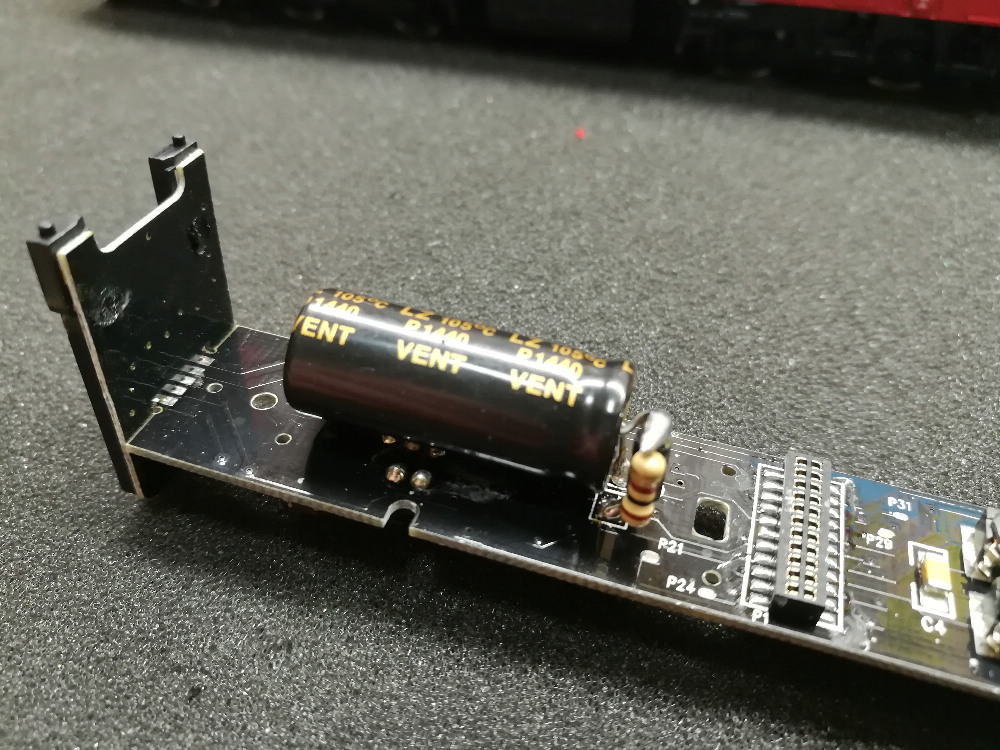

Следующим этапом добавляю буферный конденсатор. По размеру максимум влазит 1500мФ при допустимом номинале max 2200мФ
Конденсатор подключаю через ограничивающую сборку резистор+диод
на своём месте...

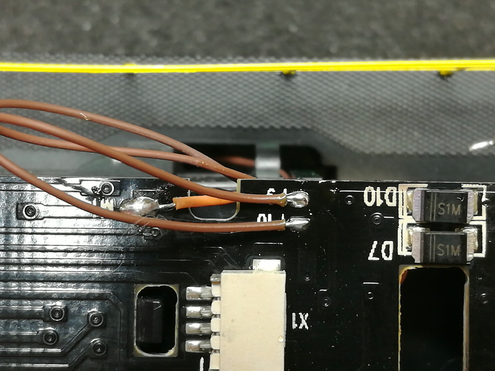

устанавливаю динамик на 8 Ом/1,5Вт диаметром 23мм
и распаиваю его провода на предусмотренные площадки Р9 и Р10 на плате

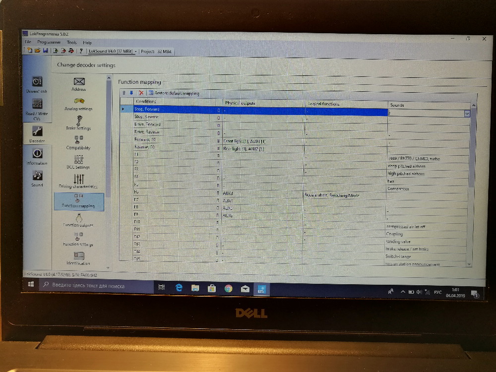

На днях выложу свежую оцифровку с декодером ESU LokSound V5 с разработанным мной звуковым проектом под УЗ и 32я активными функциями

Благодаря дотошности (в хорошем смысле этого слова) Сергея Sergej мне пришлось "родить" звуковой проект для ЧМЭ3. Базовый проект который предлагает ESU имеет ошибки как в звуках так и в настройках. Так как пришлось компилировать собственный проект естественно внес множество дополнительных звуковых, физических и логических функций.
Отдельная благодарность Володе за "львовские переговоры"
Сделал три версии:
для TT (MTB) под разъем Next18
для H0 (Piko) под разъем PluX22 в базовой (заводской) версии платы без доработок
для H0 (Piko) под разъем PluX22 с внесением изменений для отдельного управления светом кабины, прожекторов, номерных табличек и маневровым режимом

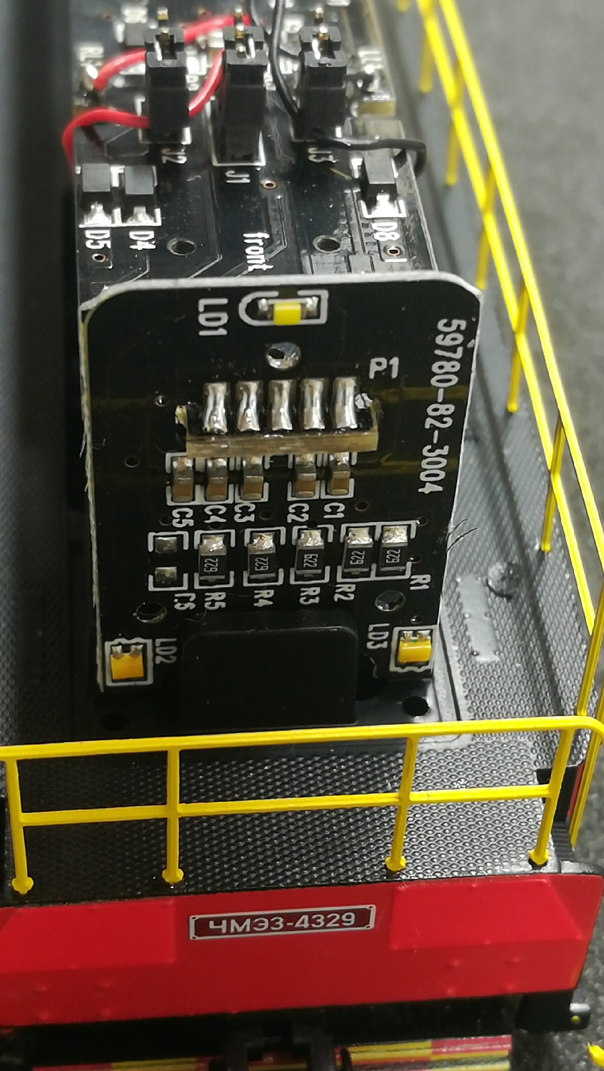

плата головного света
на плате выпаиваю резистор R4 который отвечает за левый красный фонарь
впаиваю его на место R6
таким образом подготавливаю плату для возможности отдельного управления прожектором

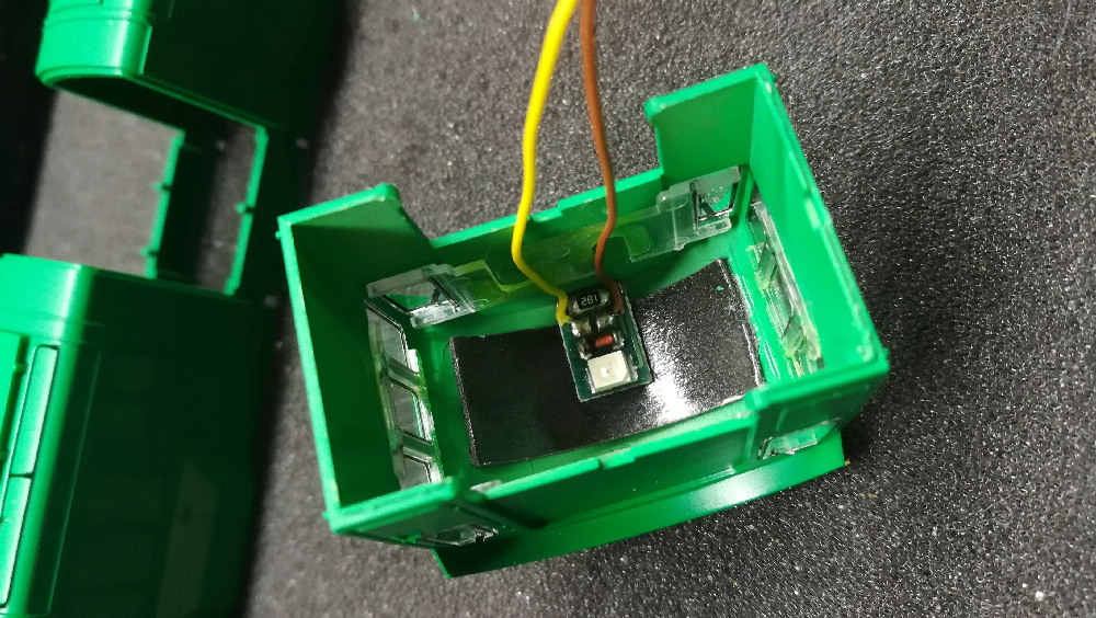

Далее подготавливаю свет в кабине
в отличии от ранних моделей для экономии собственного времени теперь применяю фирменные платы освещения Viessmann
закрепляю на двухсторонний скотч
как обычно для рассеивания применяю световильтр из полистирола толщиной 0,5мм
собираю...

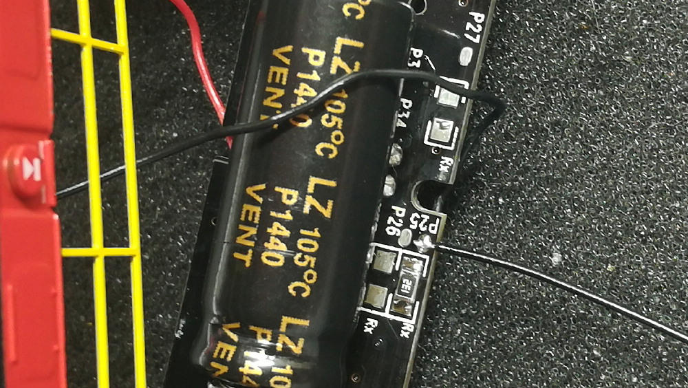

в своём проекте управление светом в кабине реализовал через AUX7. Для правильной работы необходимо подключиться к контактной площадке P25 через понижающий резистор. Я использовал на 1,3кОм так как на самой плате освещения светодиод запитан через резистор номиналом 2,2кОм. Таким образом получаем естественный не яркий свет

на предыдущем фото "засветился" конденсатор
тут всё как всегда: 1500мФ через резистор+диод

ну а дальше вносим изменения в штатный вариант компоновки платы, а именно:
-джампер J1 переставляем ближе к центру, джампера J2 и J3 убираем (чтоб не потерять незадействованные джампера я одел их на одну ногу)
-перемычки K1, K3 и K6 открываем, а перемычки K2, K4 и K5 закрываем тем самым активируя управление световыми функциями реализованные программно в данном проекте

Суммарно задействовано все доступные 32 кнопки управления функциями. Основные функции вынес с F0 по F20 для того, чтоб владельцы MultiMaus могли максимально наслаждаться управлением ;)
