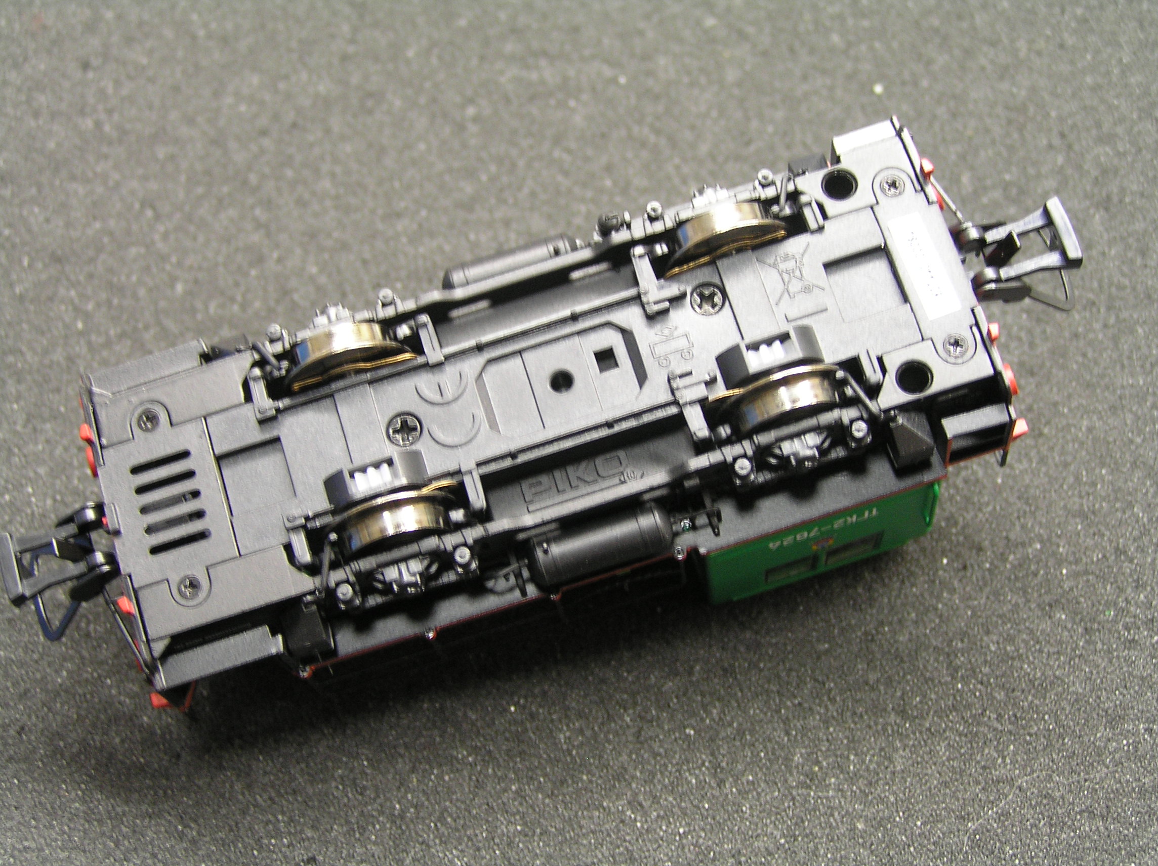

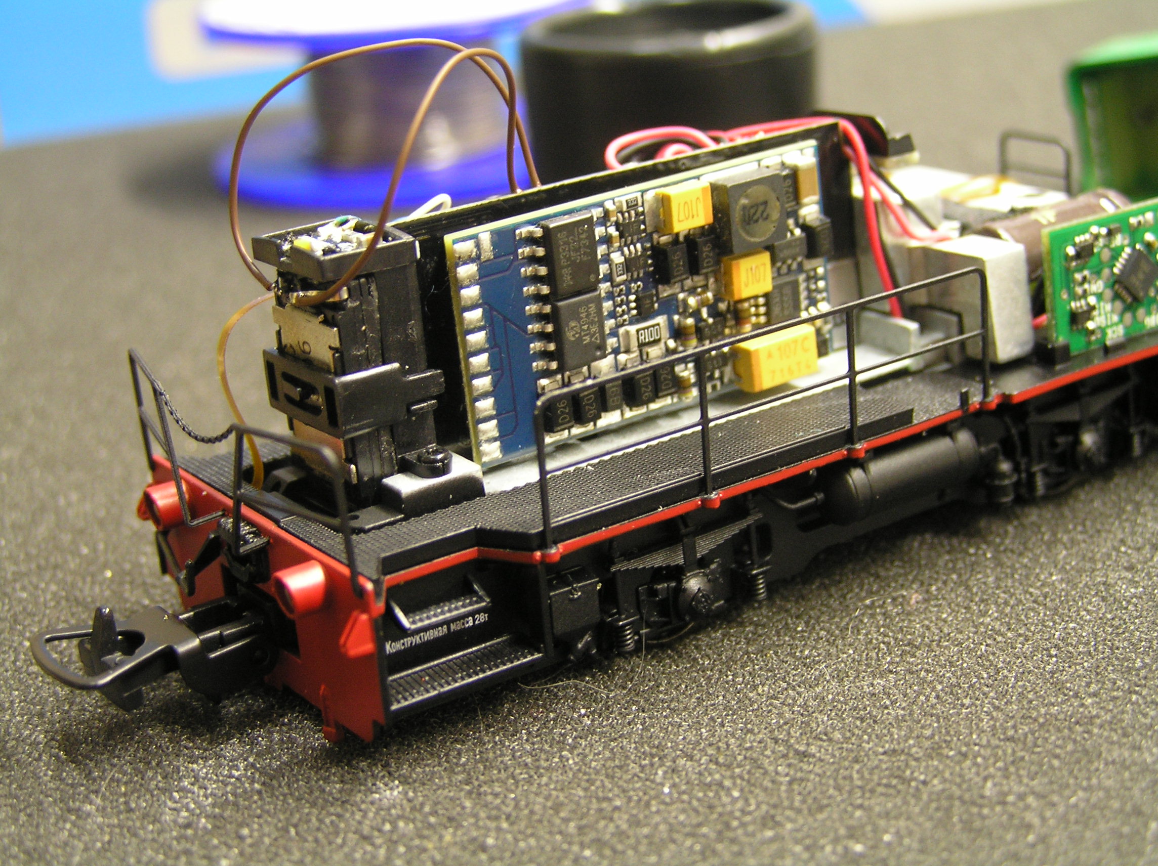

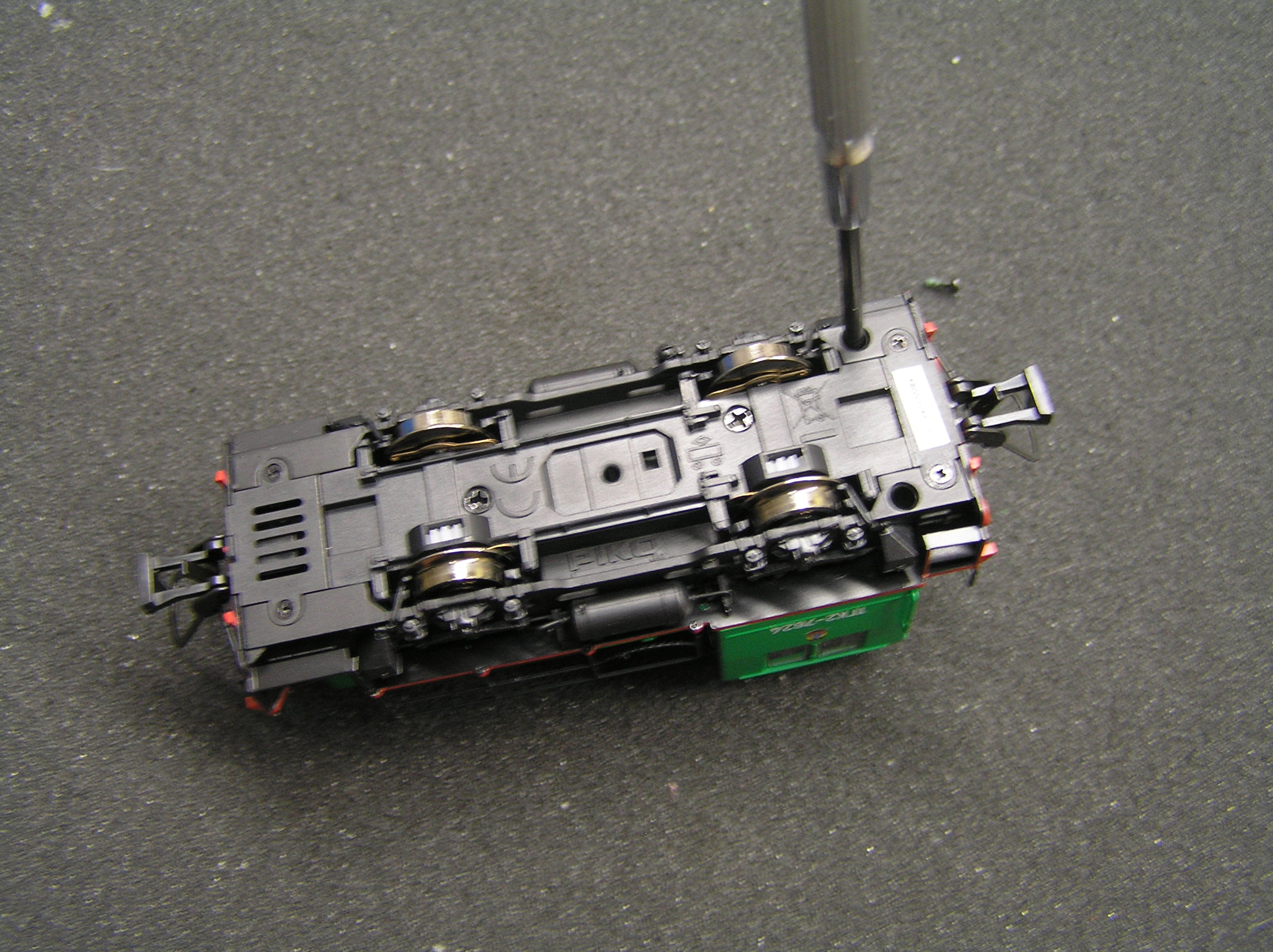

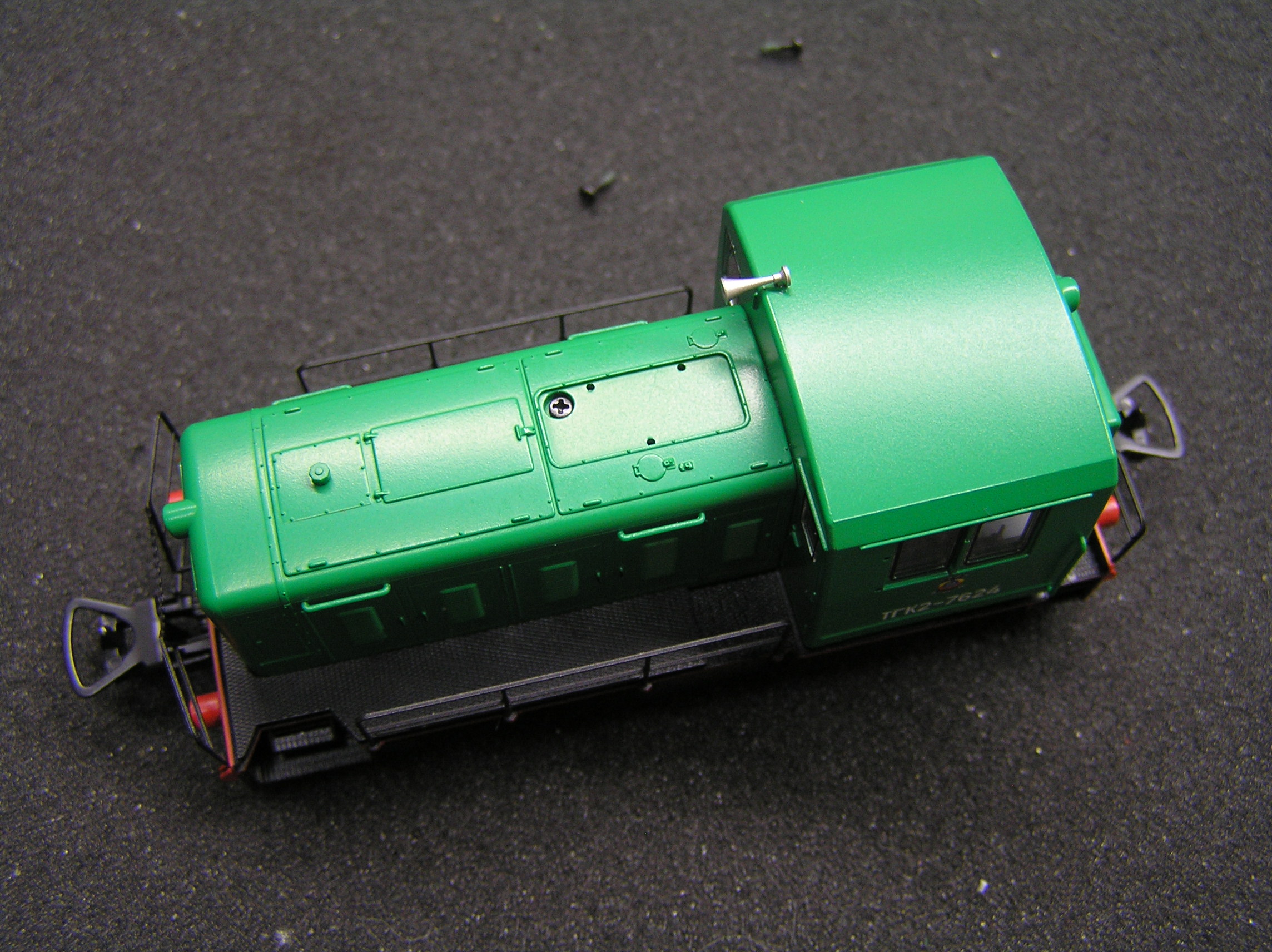

Всем привет

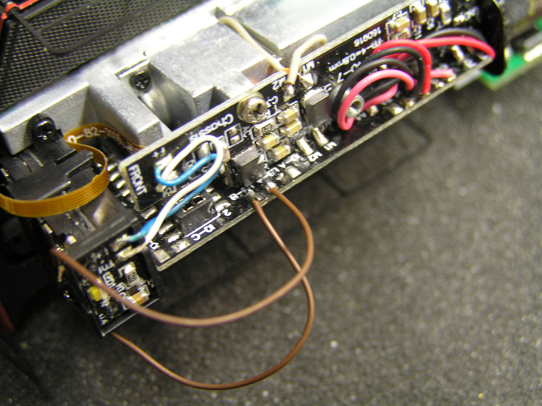

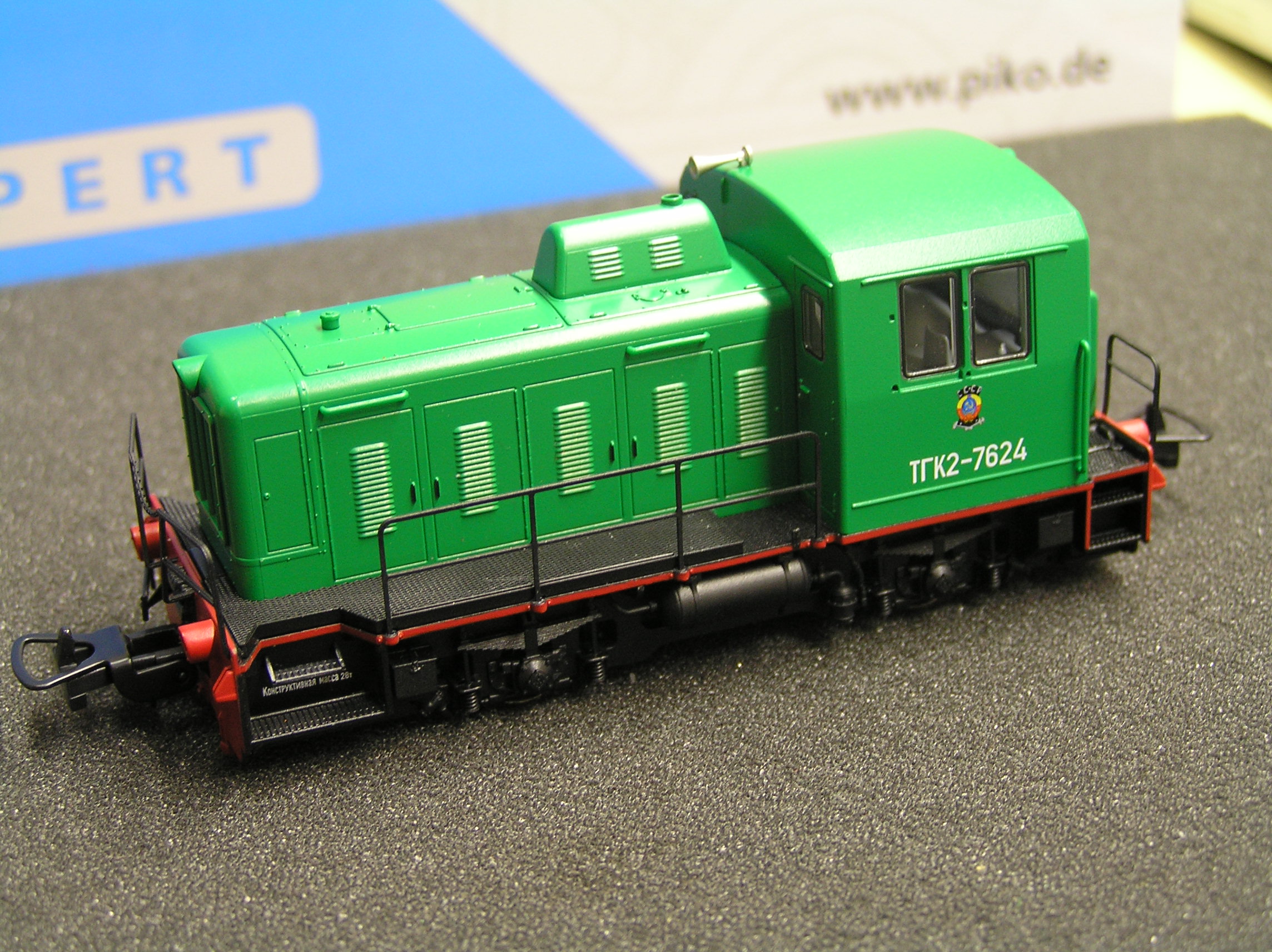

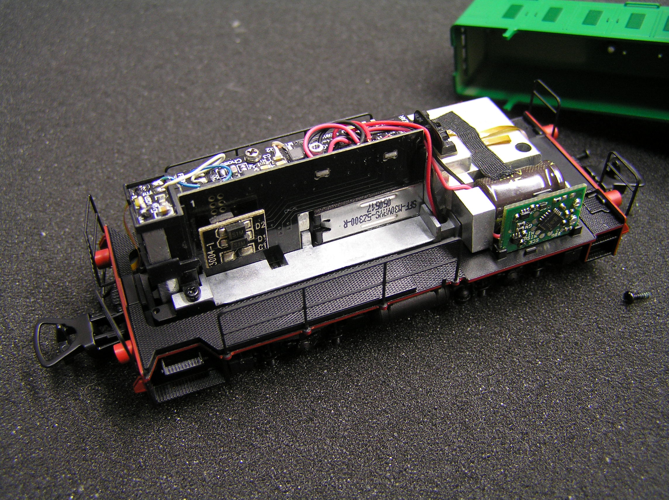

Сегодня у нас пациент ТГК-2 от Piko и звуковой декодер ESU LokSaund V4.0 PluX22
Приятно удивлен потрохами локомотива. Инженерам, как говорят, респект и уважуха!
Звуковой проект для декодера собирал сам. Увы, видео не заснял. Есть немного фото Модель превосходно продумана и имеет прекрасный токосъем со встроенным "power pack-ом". При своей короткой базе ходит стабильно. Изначально предусмотрено управление буферными фонарями в маневровом режиме при использовании декодера PluX22

По истине классно сделан!
Удивлен, как они смогли запхать столько в такой маленький корпус

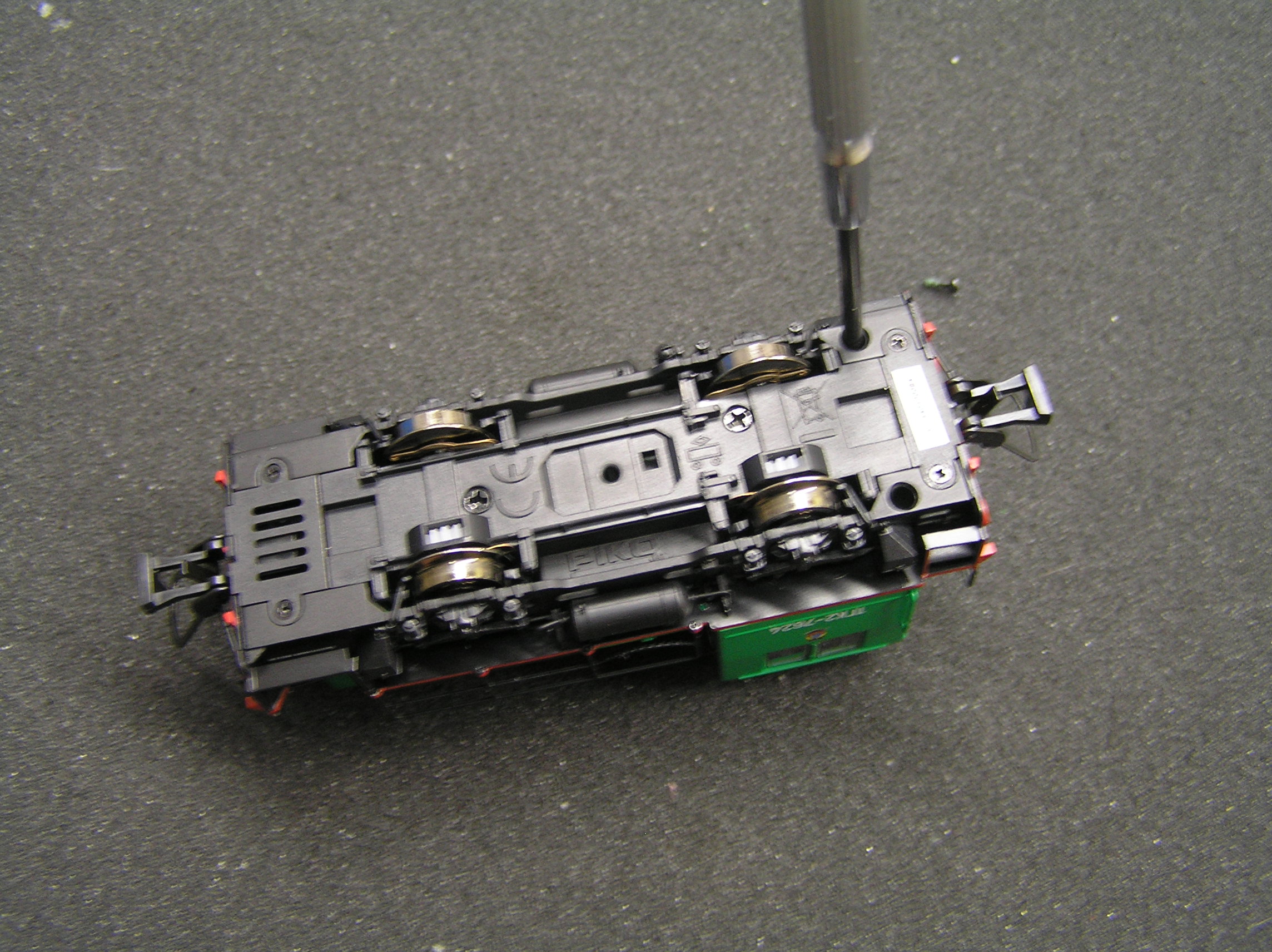

Вітаю

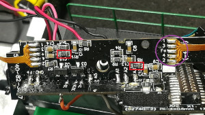

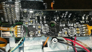

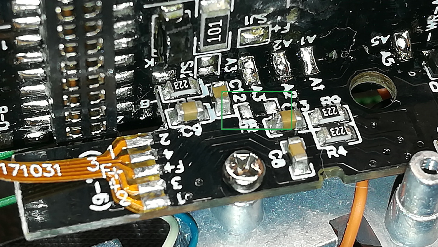

Согодні додам трохи інфи в цю тему. Далі, як то кажуть, "для гурманів"
Модель від Piko артикул 52747. В середені теж саме як і у арт. 52744. Встановлення звуку як вишче але декодер замість ESU LokSound V4.0 використовував ESU LokSound V5 із своїм новим звуковим проектом під цей локомотив.

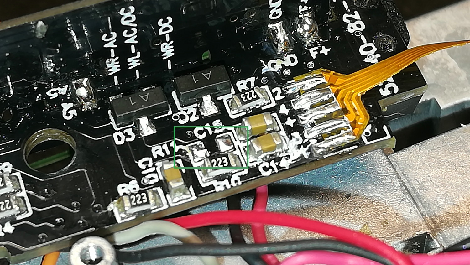

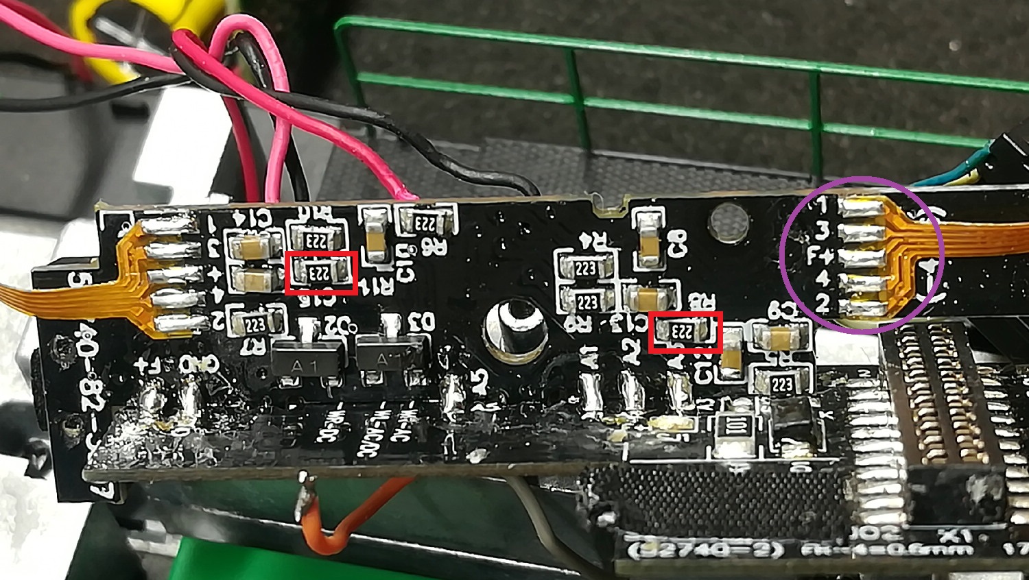

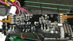

В цій темі я вже писав про цю модель, її компановку, можливості тощо. Але встало питання правильного керування буферними ліхтарями у маневровому режимі, що відповідає нашій залізниці. По замовченню Piko заклало можливість керування БЛ в маневровому режимі (при використанні декодерів з підтримкою Aux5) Але є одна неточність: білі буферні ліхтарі вмикаються по діагоналі, а потрібно по стороні. Також дратує по два червоних з кожної сторони.
Рішення є! Далі фото з поясненнями Перевертання шлейфу змінить праву сторону ліхтарів на ліву. В подальшому це дасть змогу при вмиканні Aux4 вмикати оду сторону БЛ, а вмикаючи Aux5 - іншу. Без цієї маніпуляції БЛ будуть вмикатися по діагоналі. Випаявши резистори ми "погасимо" непотрібні червоні ліхтарі.
І не забуваємо, що під ці зміни потрібен декодер з роз'ємом PluX22 з підтримкою Aux5. Проект декодера теж робимо з цими налаштуваннями.

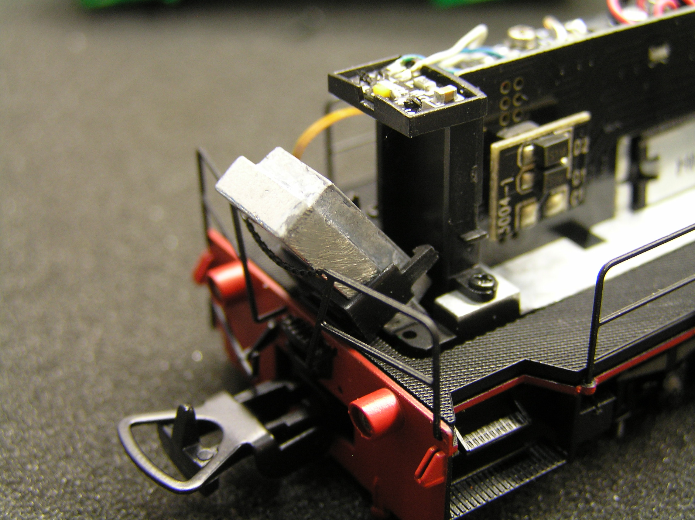

P.S. Білий гвинтик це лайфхак
Так що не шукайте його на своїй моделі обкладаючи матом Piko. Гвинтиком я фіксував плату до рами для зручності пайки
