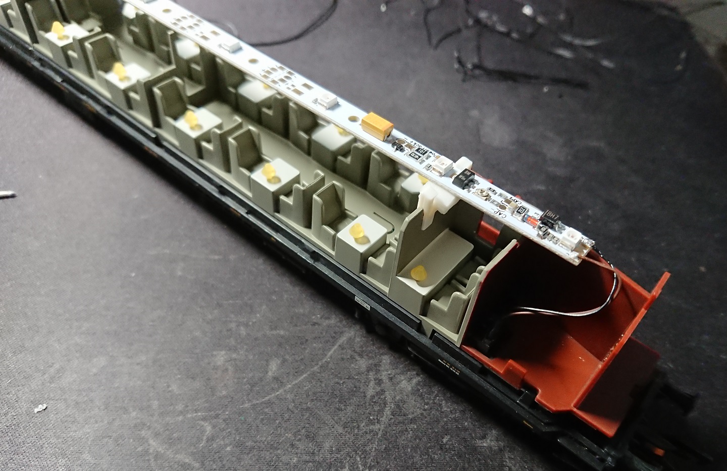

И собственно, сам процесс. На данный момент полностью готовы все три ведомых вагона и багажный. Ведется подготовительная работа к переделке второго управляющего. Но, обо всем по-порядку.
Вот так выглядел багажный до полной разборки, чтобы прикинуть как будут идти провода:
Установил 4-х контактную сцепку на одном из торцов (на втором будет обычная, поскольку там габаритные огни) и распаял неразведенные функции:
Теперь:
- F1 - включает свет в багажном вагоне
- F2 - включает габаритные огни
- F3 - включает настольные лампы в ведомом вагоне
- F4 - включает верхний свет в ведомом вагоне
Практически собранный багажный с платой освещения от Liliput :) :
