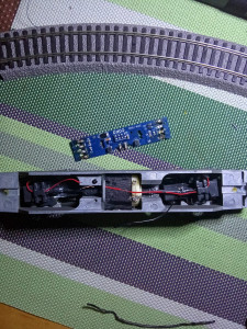

Вітаю громада! Звертаюсь за порадою та допомогою, впевнений що хтось таке робив. Отже придбав BR 182 БУ, візуально в гарному стані, але в середині старенький аналог, без роз'єму NEM(((( В користуванні маю Piko smart control WLAN та декілька цифрових поїздів.Отже заказав на китайщині плату з роз'ємом NEM. Раніше ні коли не паяв, але думаю зможу. Візуально по схемі розібрався, але бентежать дві мідні котушкі та два круглих резистора з номером 333 їх удаляти? І якщо переплутати полярність підключення мотора на плату (+-) його можно спалити? Чи потрібно буде використовувати мультиметр?

Вітаю,
Дві катушки то дроселі, зайвими вони не будуть. Нічого випаювати не треба.
Що стосується двигуна то якщо переплутаєте палярність то лок просто поїде в іншу сторону. М1 це "+" двигуна, М2 це "-"
Якщо в локомотиві освітлення на світлодіодах то потрібно додатково (якщо не встановлено на самій платі освітлення) в ланцюг додати резистори від 1кОм і більше. Зазвичай для білих світлодіодів 1,5 -3,3кОм , а для червоних 4,3 - 8,2 кОм

Ці дві катушечки та два резистора на тілі локоматива видаляю?

Sascha
Имя: Олександр
Has thanked: 1040 times
Been thanked: 682 times
Re: Оцифровка Br 182 Допоможіть порадою)
Повідомлення Sascha »
AlexVV писав:
24 лютого 2026, 18:56
Это не резисторы, а конденсаторы.
Повідомлень: 3412
Has thanked: 2242 times
Been thanked: 4407 times
Дроселі и конденсатори видалити. Це LC-фільтри и вони можуть негативно впливати на частоту ШІМ декодера.
Заземлювати нічого не треба.

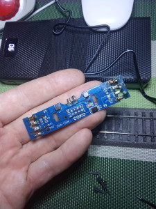

Вітаю панове! Отримав плату, та діодні ліхтарики. Отримав величезний стресс та розпач((((((( Сьогодні пів дня займався установкою плати, майже вийшло! Але але( Електровоз рухався вперід та назад, підєднав діоди ( перід біле, зад червоне світло) працювало! АЛЕ місця де праипаював, відверто жахіття(((( Вмію багато чого робити, але зрозумів що паяти не вмію((((( Це просто жах((( Звертаюсь з проханням допомогти....... Якщо хтось має досвід. Пошта в дві дороги та витрати на мені!

Повідомлень: 6395
Has thanked: 1609 times
Been thanked: 3522 times
О! Не я один такой паяльщик! :) Я тоже так паяю .
Не надо пичалиться.Главное что все работало... ;)
Дамаю мастера припойных дел откликнутся,помогут. :roll:
