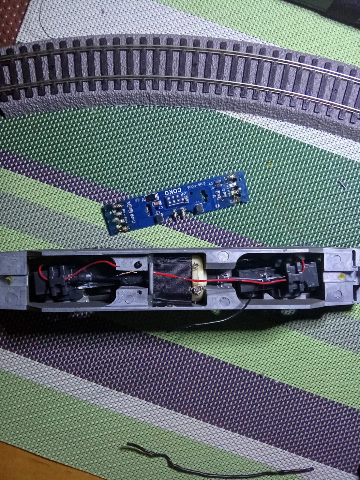

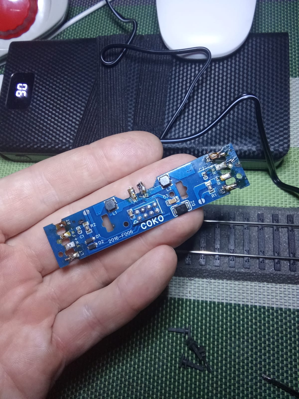

Вітаю панове! Отримав плату, та діодні ліхтарики. Отримав величезний стресс та розпач((((((( Сьогодні пів дня займався установкою плати, майже вийшло! Але але( Електровоз рухався вперід та назад, підєднав діоди ( перід біле, зад червоне світло) працювало! АЛЕ місця де праипаював, відверто жахіття(((( Вмію багато чого робити, але зрозумів що паяти не вмію((((( Це просто жах((( Звертаюсь з проханням допомогти....... Якщо хтось має досвід. Пошта в дві дороги та витрати на мені!
- Повідомлень: 6355
- Has thanked: 1557 times
- Been thanked: 3340 times
Re: Оцифровка Br 182 Допоможіть порадою)
О! Не я один такой паяльщик!
Я тоже так паяю .
Не надо пичалиться.Главное что все работало...
Дамаю мастера припойных дел откликнутся,помогут.
