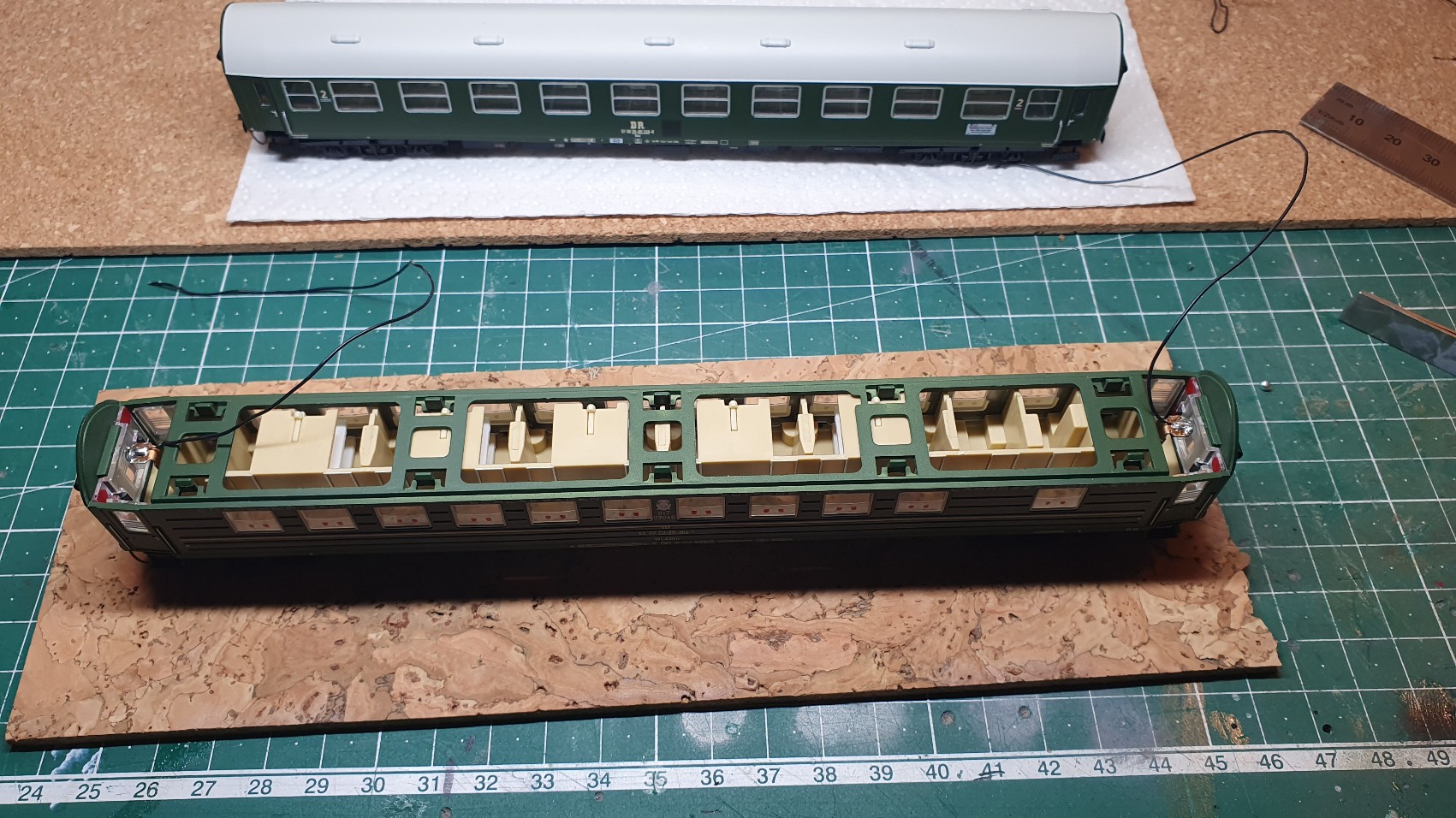

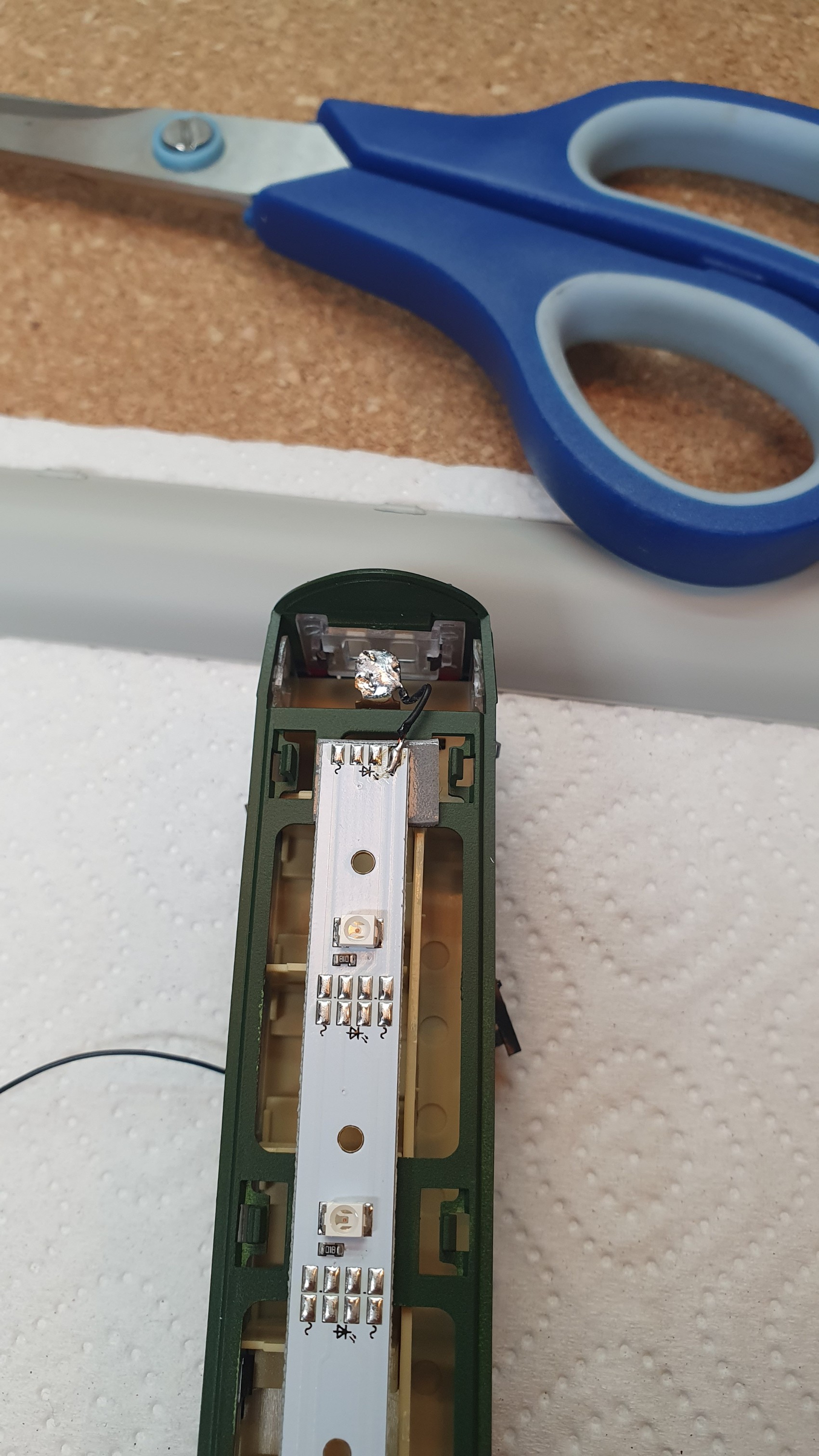

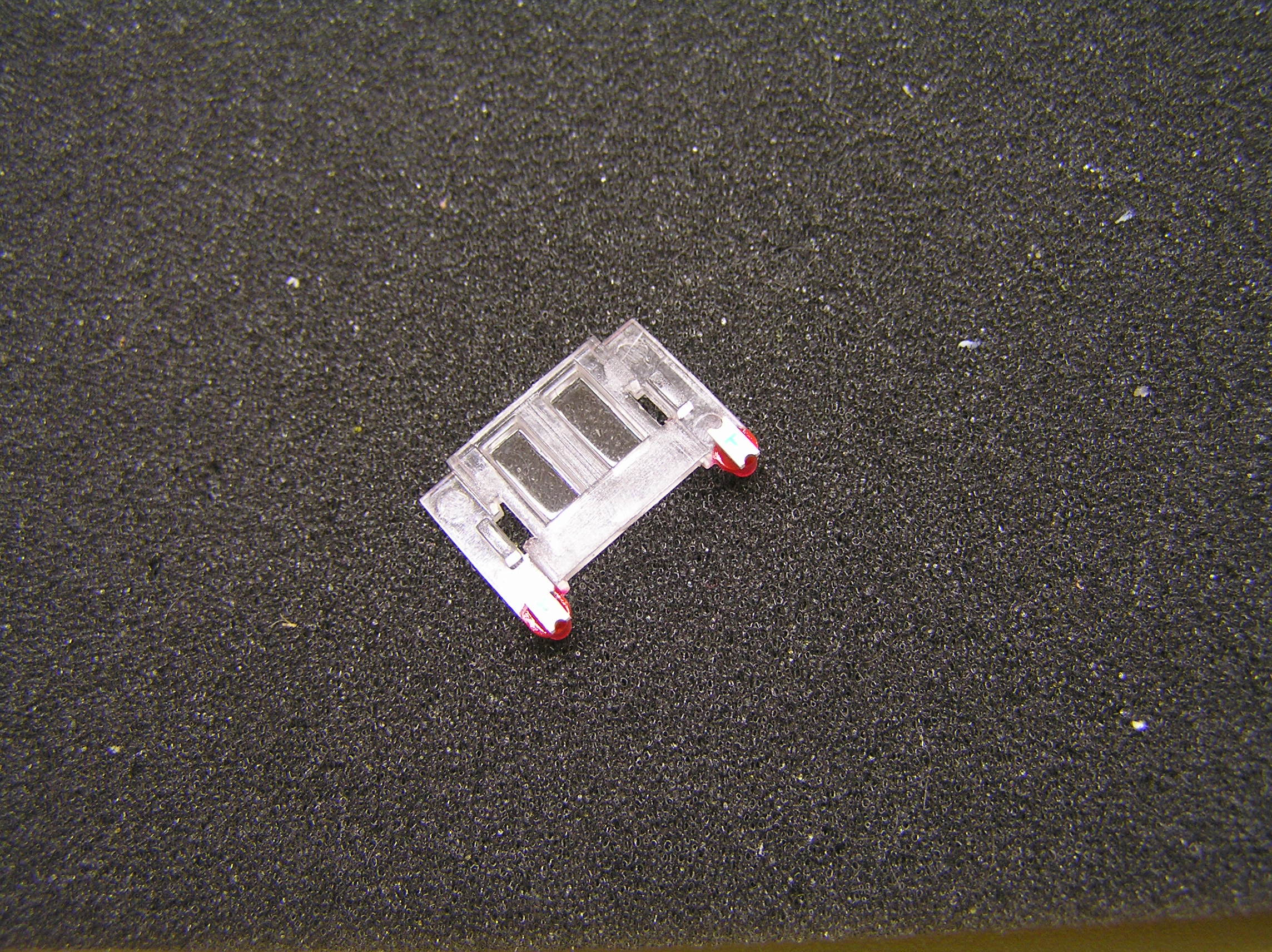

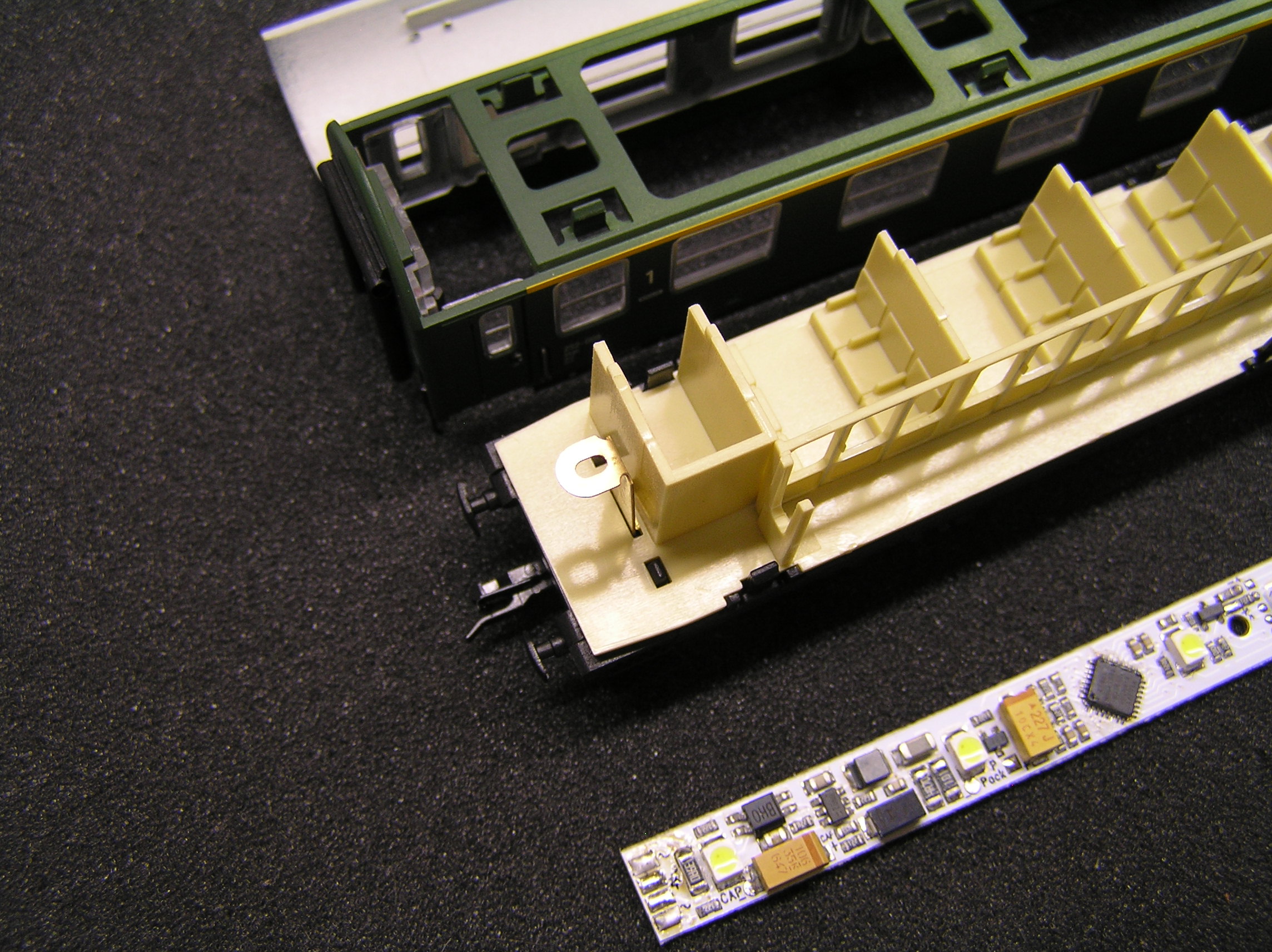

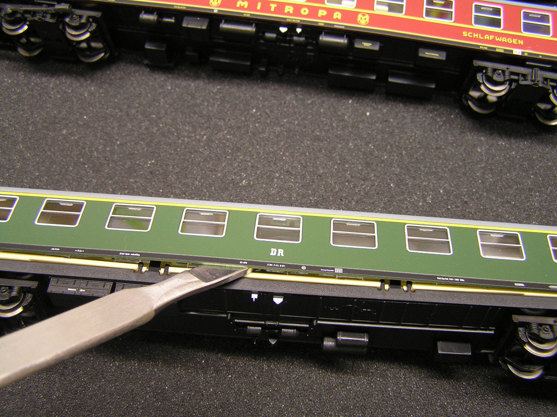

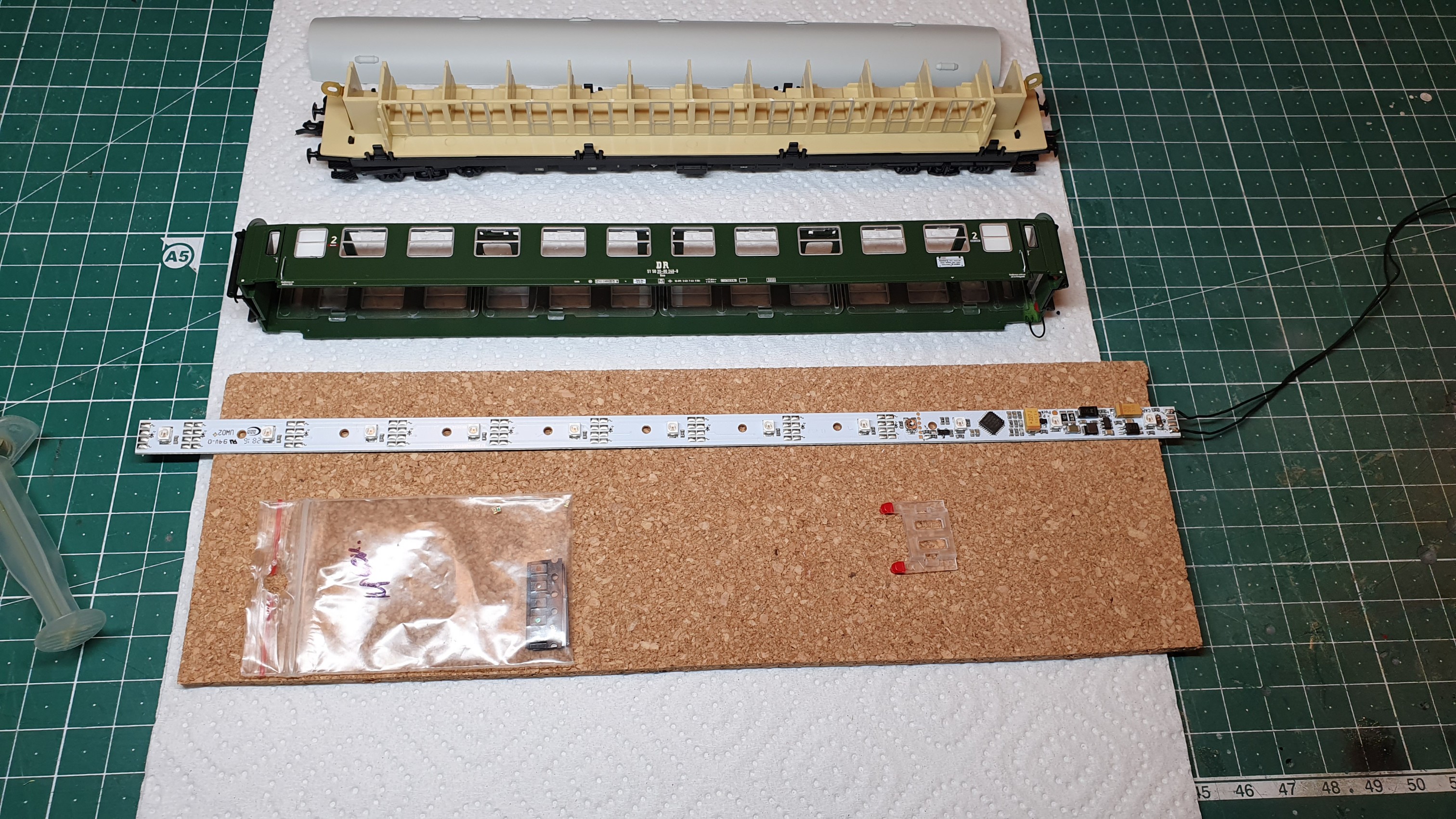

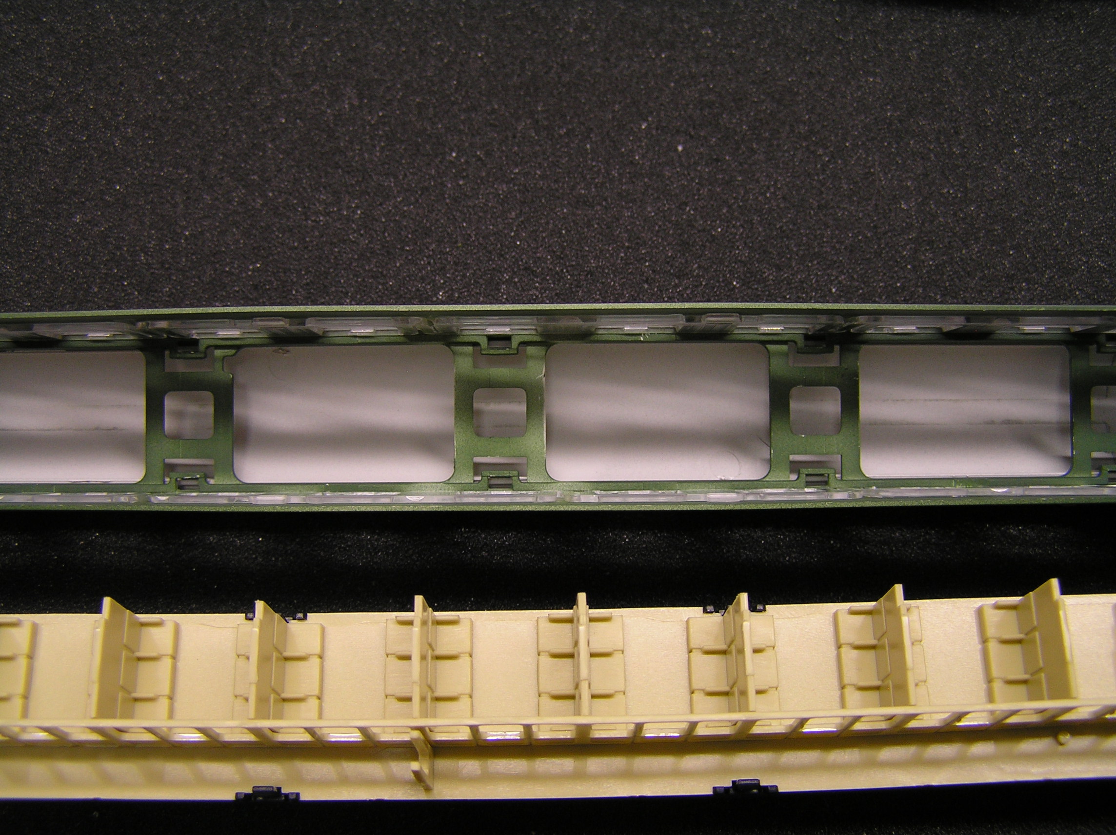

Исходники:

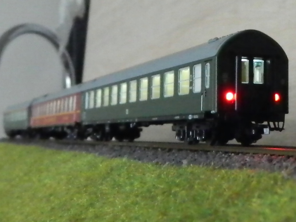

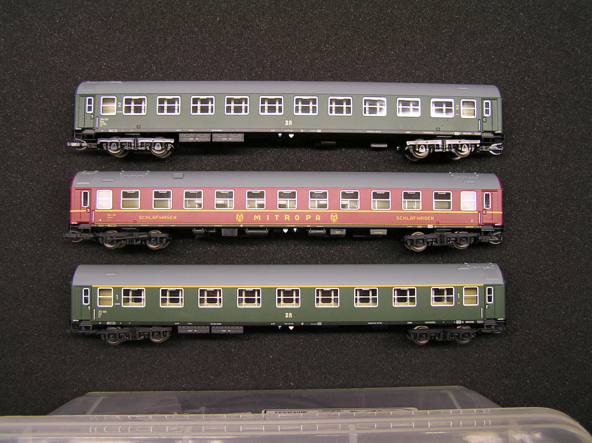

Модель Tillig 01605 сет из трех вагонов тип В

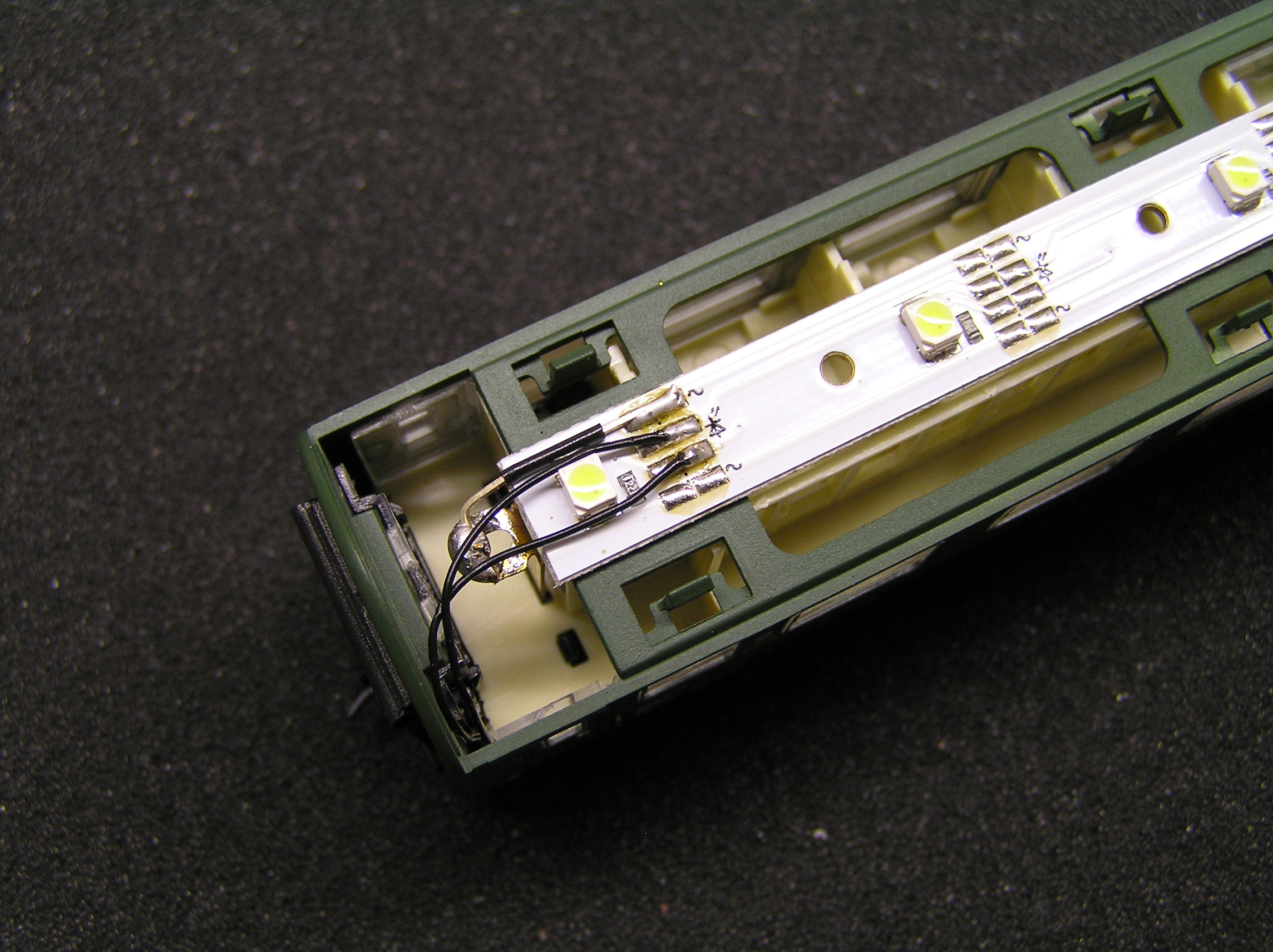

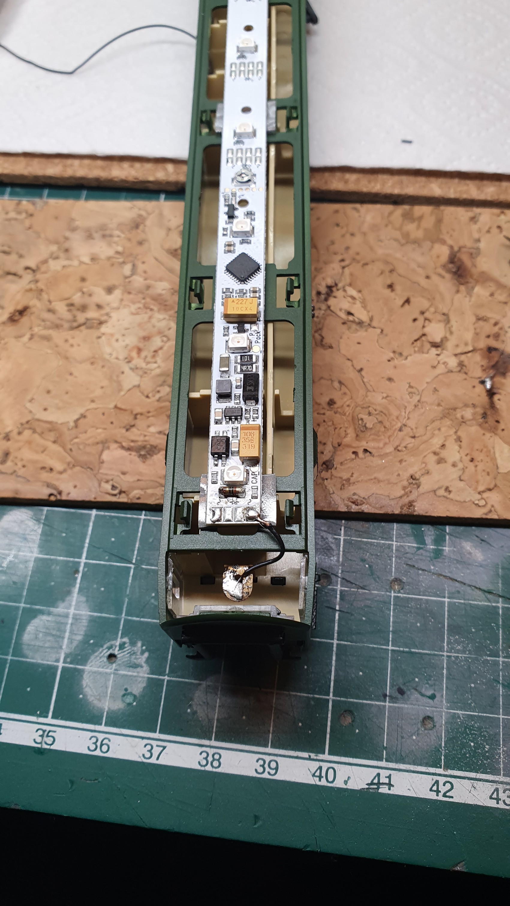

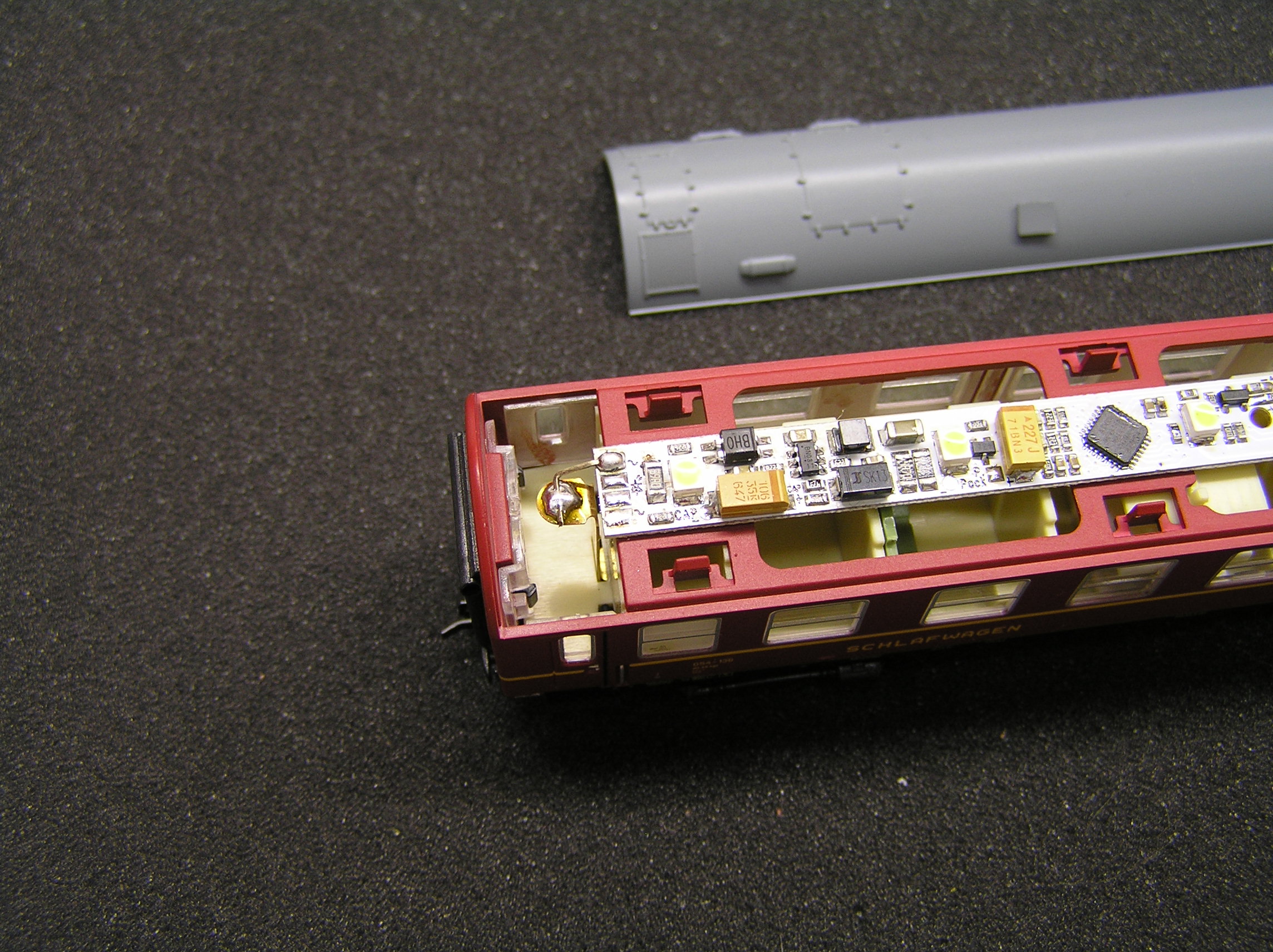

Плата освещения с интегрированным декодером Viessmann 5078

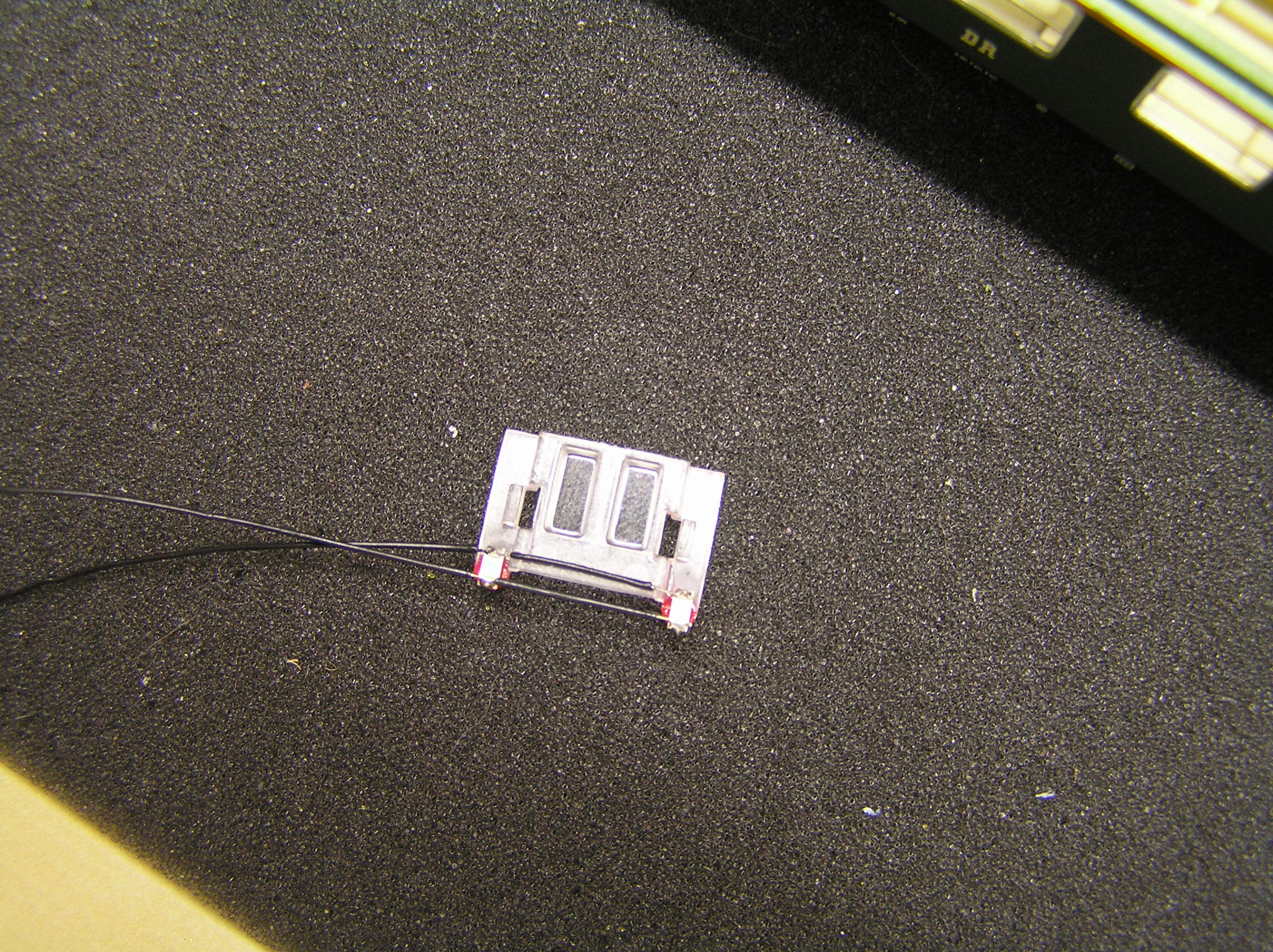

Торцевые огни на SMD светодиодах 0805

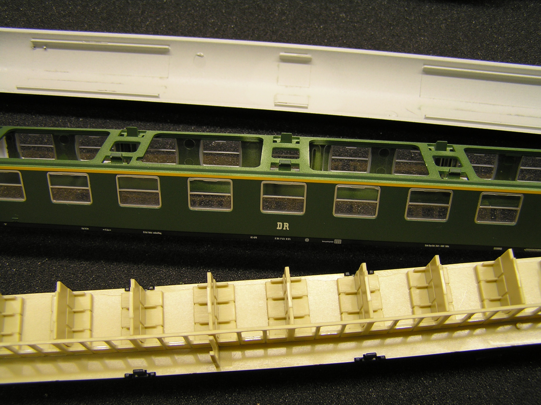

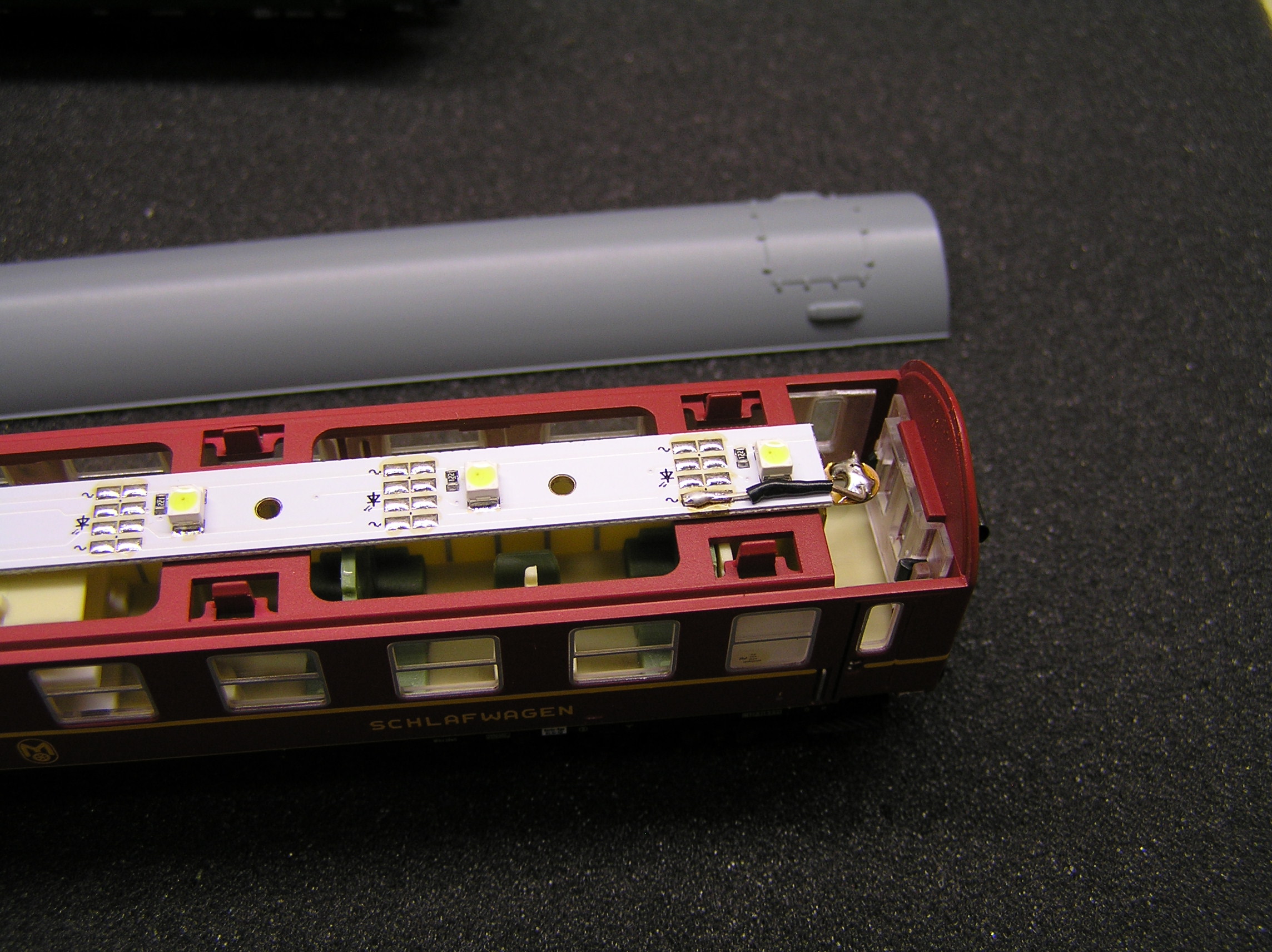

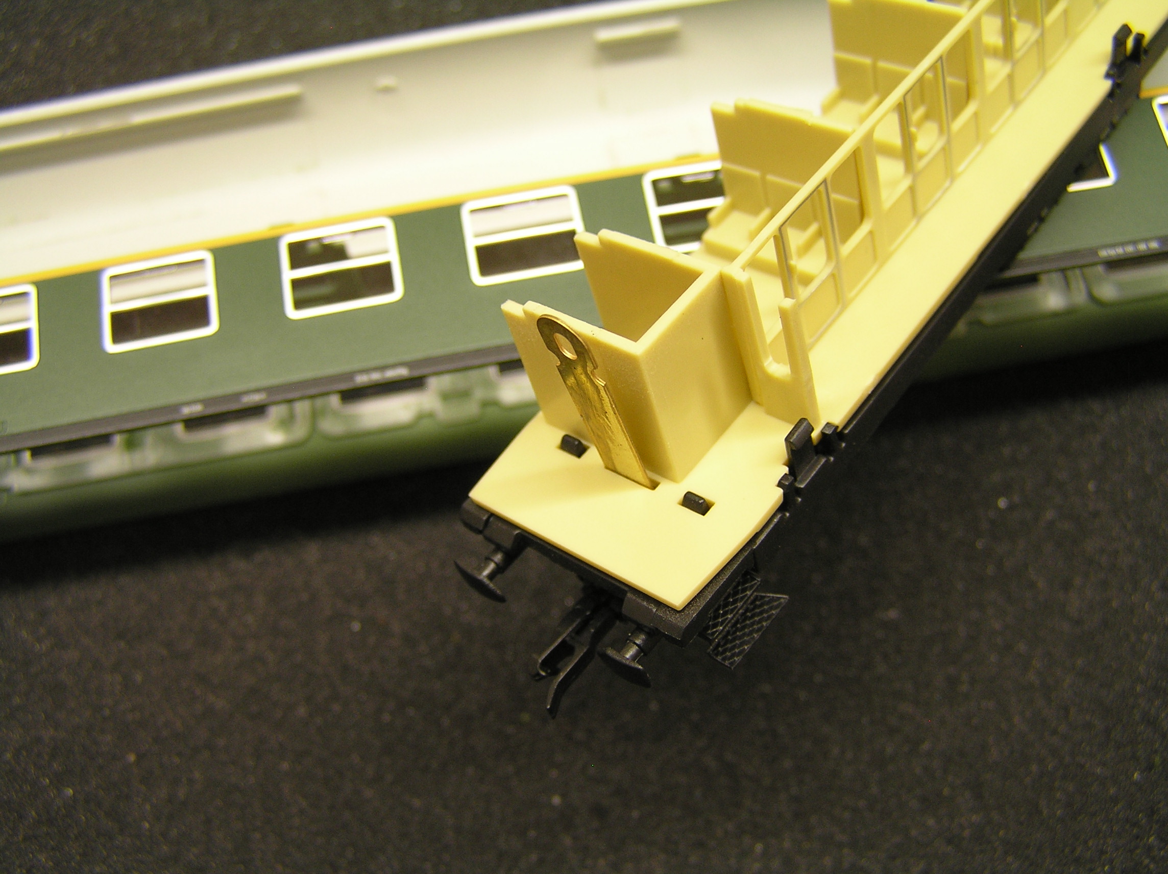

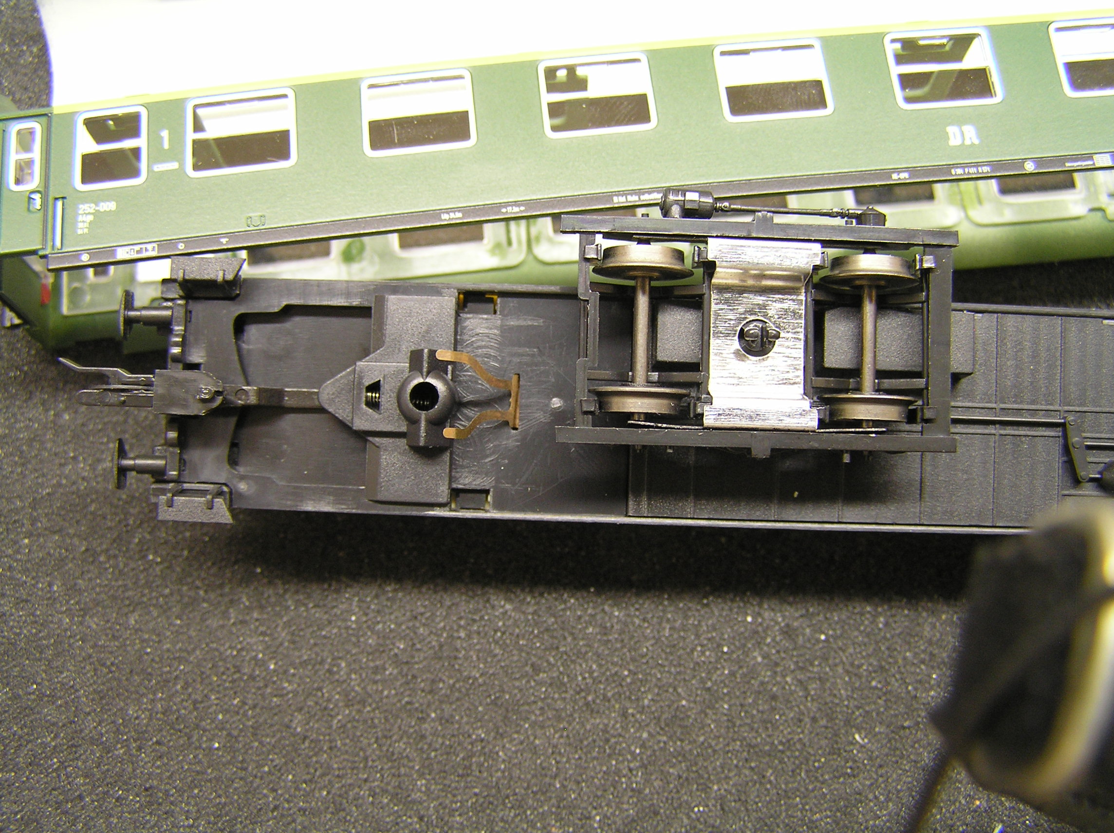

***Все вагоны Tillig разработаны "с подготовкой под свет", т.е. имеют заводской токосъем. Питание снимается с металлической рамы тележки. Вагоны имеют шикарный накат!
Немного фото процесса:

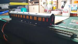

Добавил видео ;)

Re: DCC свет на B(Y)-wagen от Tillig
Повідомлення TTV »
Вчера опробоватл вышеуказанные контроллеры, легко и непринуждённо вагоны ожили, отдельное спасибо Tillig за подготовку к освещению. Из минусов, tillig клемы не лудит, материал довольно толстый и необходимо основательно греть, были опасения что "поплывёт" пластик, но всё обошлось, настройка тоже проста, вагонам назначается один адрес и вся красота работает синхронно. Осталось дождаться Mitropa и купить smd красные, не хватило на почтовый(
