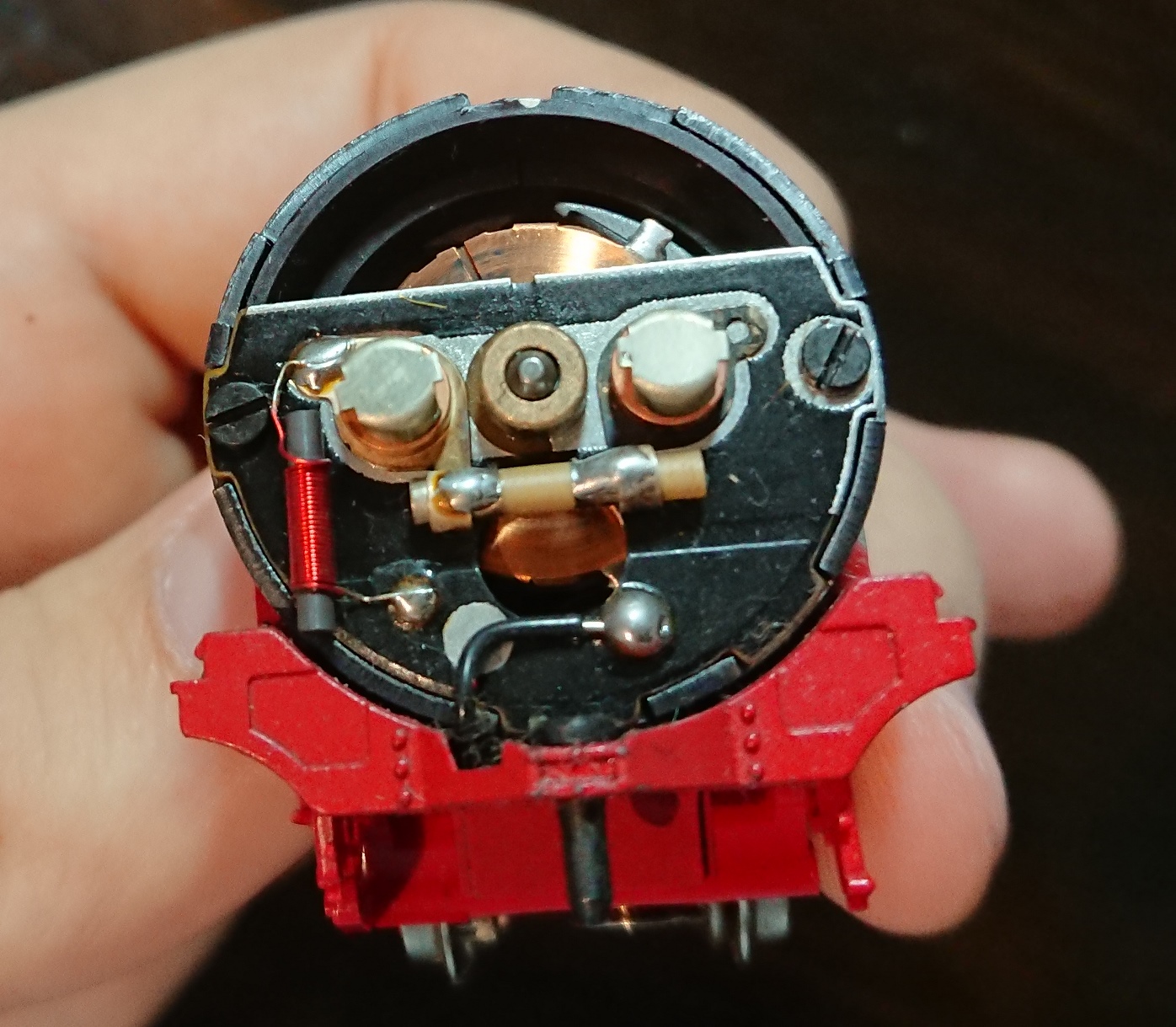

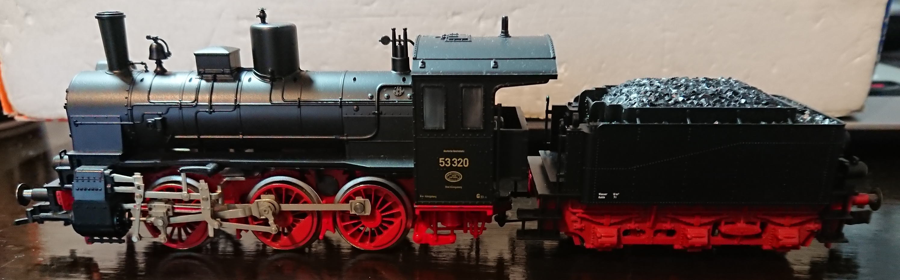

Итак - собственно пациент - дубовый и надежный :lol:
После снятия корпуса обнаруживаем такой стандартный моторный щит, который естественно нам не подходит:

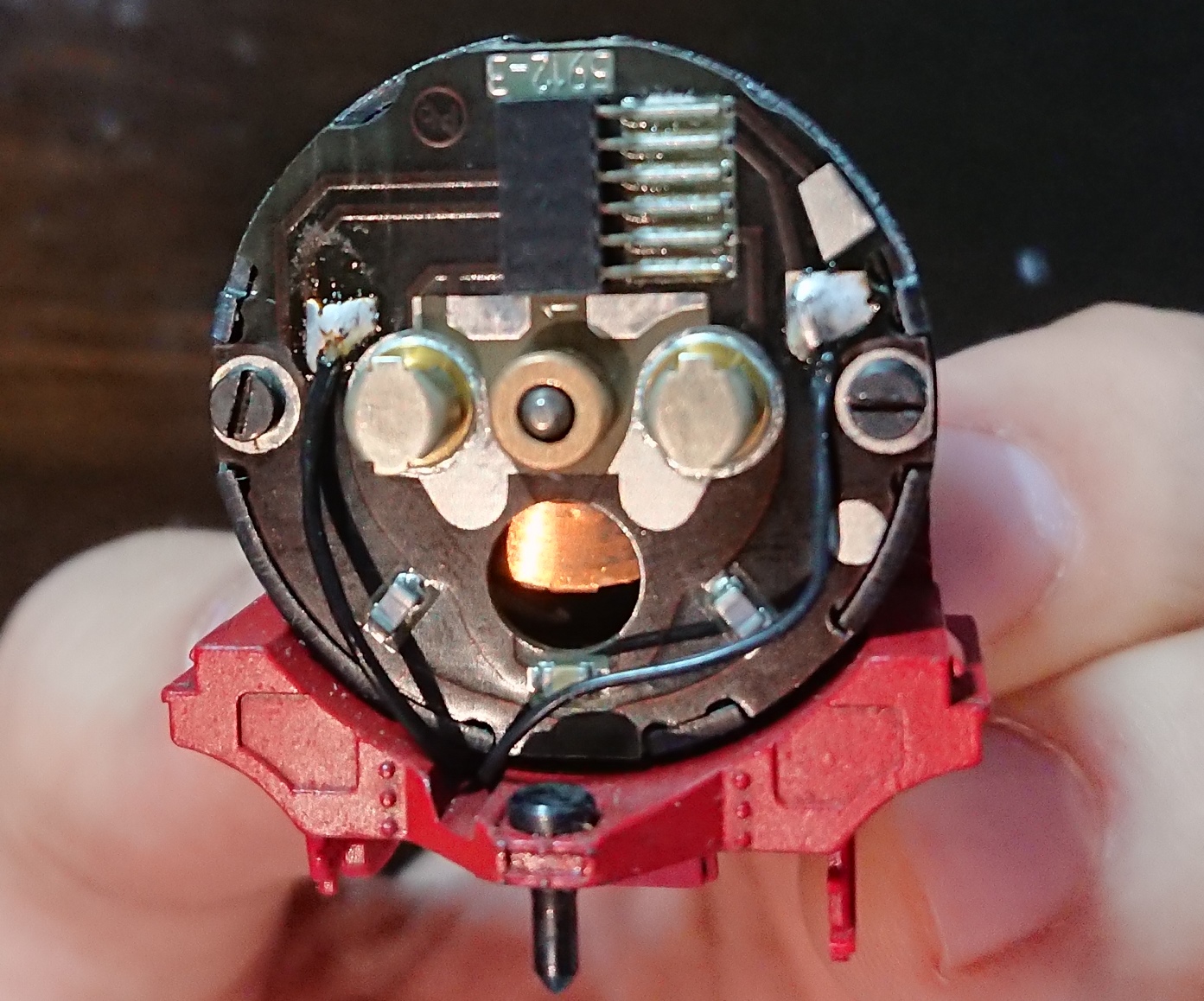

На замену заказал вот такой - Fleischmann 504731 :
Установлен на штатное место:

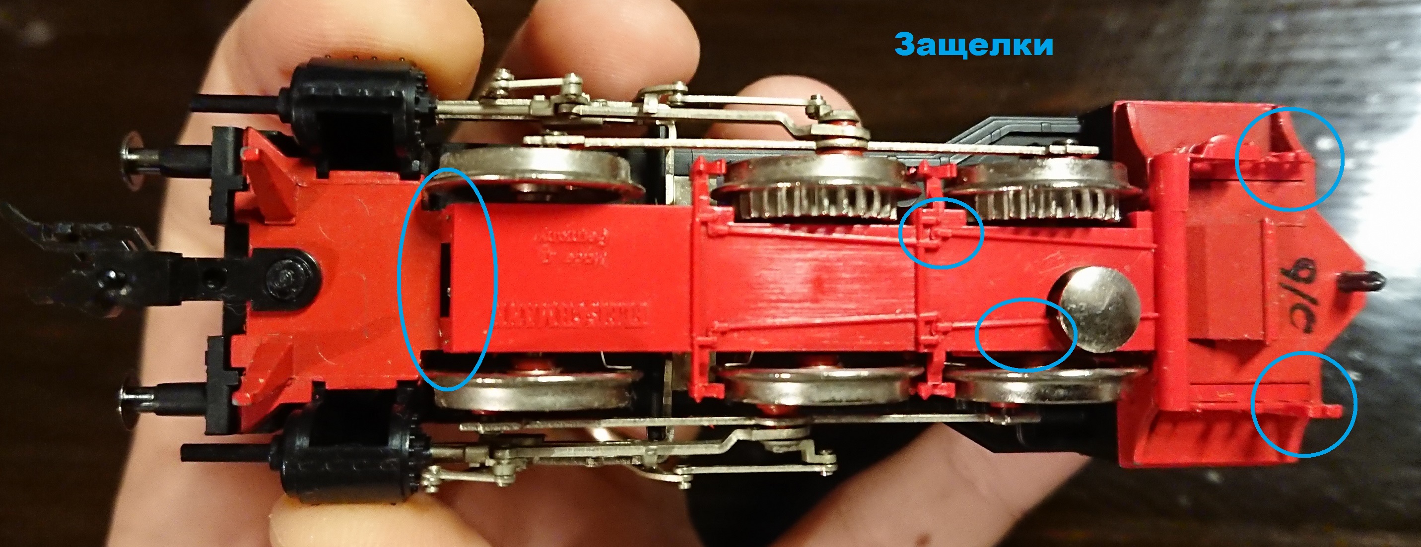

Чтобы зацепить свету на штатную функцию декодера, нужно снять днище:
На фото отметил, где находятся защелки, поскольку у меня возникла некоторая проблема с теми двумя, что посередине. Надеюсь, - кому-то еще поможет. Поскольку я тут убил минут 20 пока снял... :?

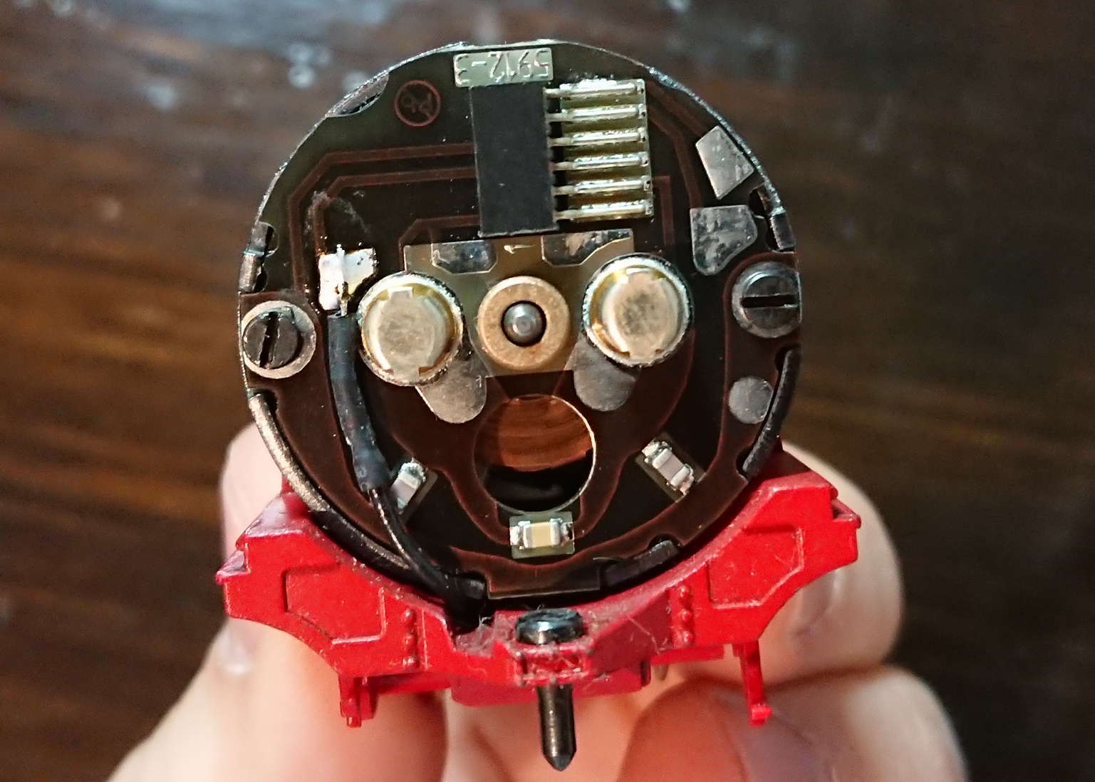

Заизолировал штатный контакт от пластины и подпаял проводок к лампе и соответствующей площадке:
Готово! Можно подключить любой 6-пиновый декодер - и в путь!
