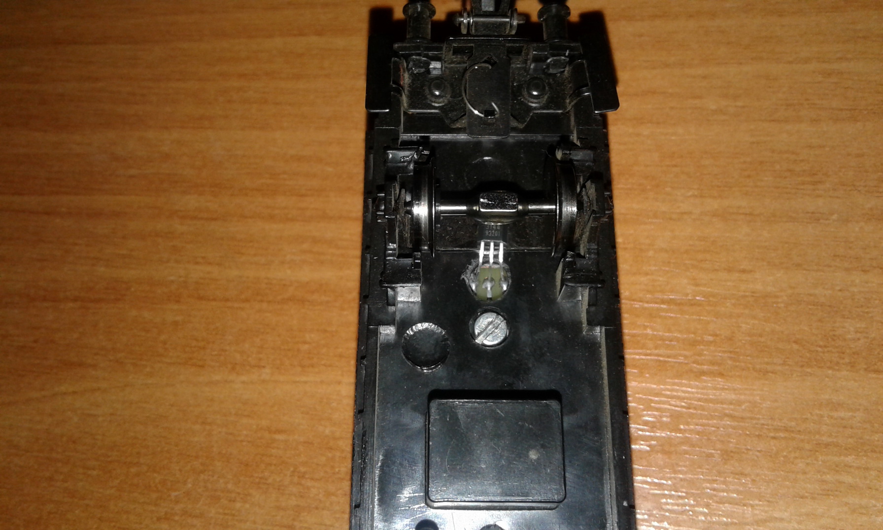

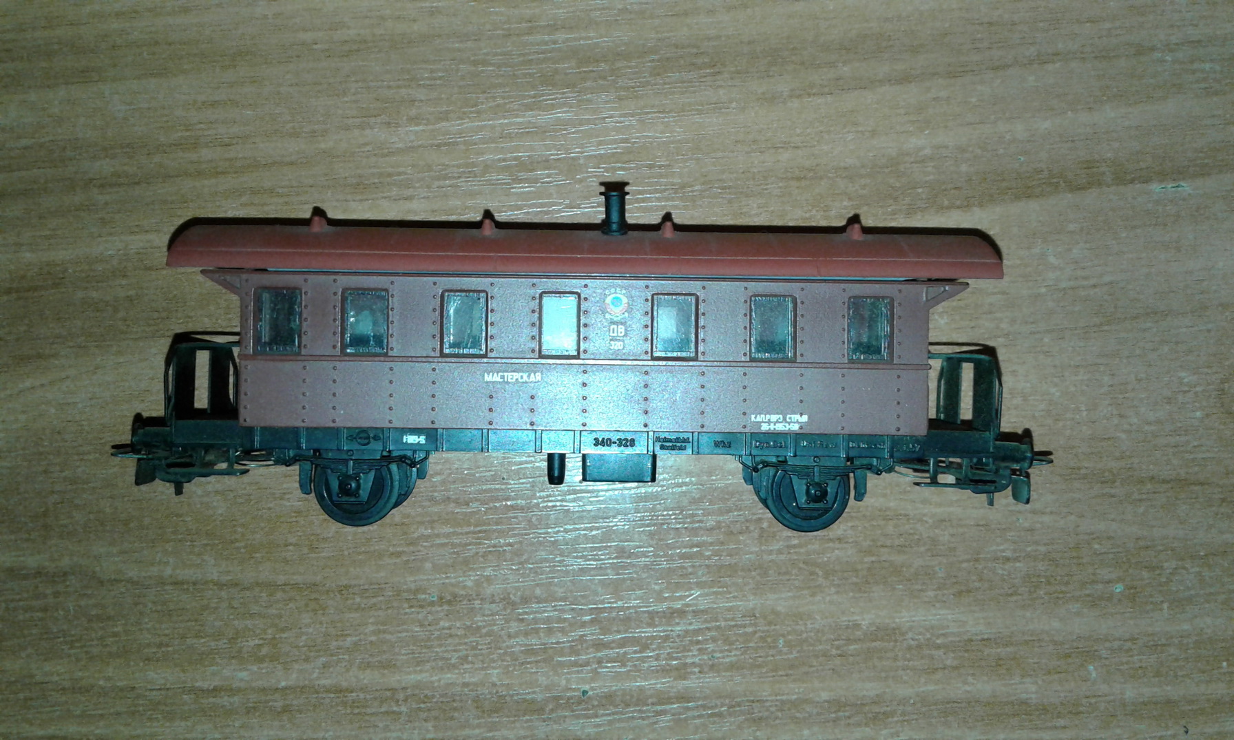

Испанский разработчик любительской аппаратуры DCC Paco Canada выложил на своем сайте ещё один интересный проект: вагон-лаборатория на основе Wi-fi модуля на контроллее ESP8266 (http://usuaris.tinet.cat/fmco/home_en.htm). Судя по описанию (автор пока документацию на английский не перевел, пока в наличии только на испанском) умеет контролировать скорость реальную и масштабную, пройденный путь, уклон и поперечный наклон пути. Измерение наклона реализовано с помощью датчика mpu6050, измерение скорости и расстояния - с помощью оптического датчика или датчика Холла. Информация отображается на OLED дисплее и доступна для отпображения в браузере телефона или ПК благодаря встроенному веб-серверу. Решил попробовать воплотить этот проект в жизнь с некоторыми доработками. Автор запитывает проект от литий-ионного аккумулятора, я решил ввести питание с рельс (но оставить возможность подключения аккумулятора. Поэтому для облегчения реализации токосъема решил собирать на базе старопиковского вагона, оснащенного металлическими скобами для удержания колесных пар. Благодаря ЮрСанычу у меня оказался пиковский стартовый семиоконник, выкрашенный и "трофеизированный" (аж жалко "пилить" было).
В качестве подготовительных работ удалил родные колпары, убрал внутри на днище все выступающие части и сделал три отверстия - два крепежных и одно для датчика Холла (решил делать на нем).

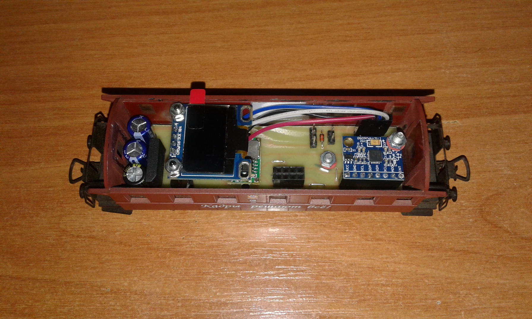

Разработал и вытравил плату с учетом габаритов "салона" и усовершенствований. Питание с рельсов через выпрямительный мост и импульсный стабилизатор, вытавленный на выходное напряжение 3,3 В. Для защиты от кратковременных перебоев с питанием установил два последовательно включенных ионистора 1Ф 2,7В. Установил перемыку для возможности питания от аккумулятора. Плату датчика положения MPU6050 закрепил стойкой и винтом, чтоб зафиксировать её положение и не сбить калибровку случайно. Дисплей решил установить горизонтально на стойках, таким образом он будет виден со стороны крыши.
В нижней части платы установил датчик Холла
Припаял входную цепь питания платы к заклепкам, фиксирующим скобы-держатели колесных пар и установил плату в вагон.
Датчик Холла вывел через отверстие под колпару.

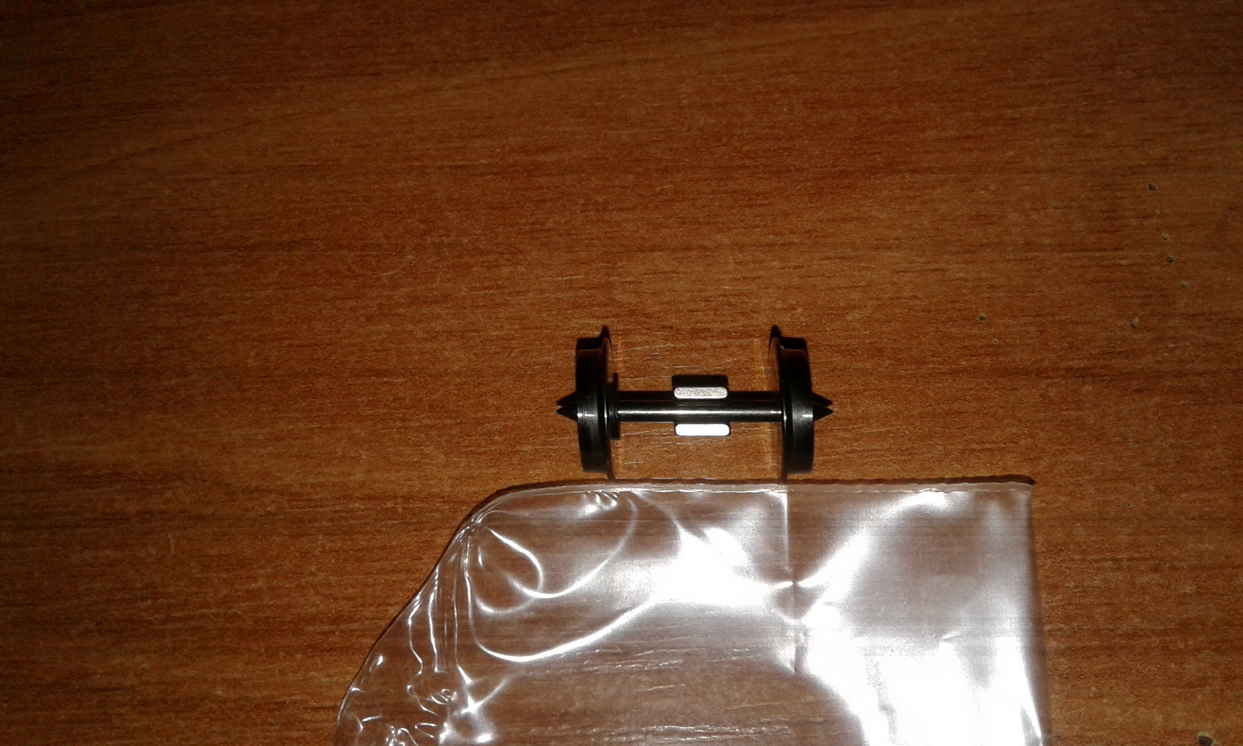

Для обеспечения токосъема применил односторонне изолированные колпары, таким образом, напряжение будет сниматься с рельс через оси и скобы-держатели. Для работы датчика Холла применил два маленьких неодимовых магнита 5х2х1 мм. Установил их на оси колпары с противоположных сторон и зафиксировал эпоксидкой.

То-то я думаю, вагончик на первой фотке знакомый 8-)

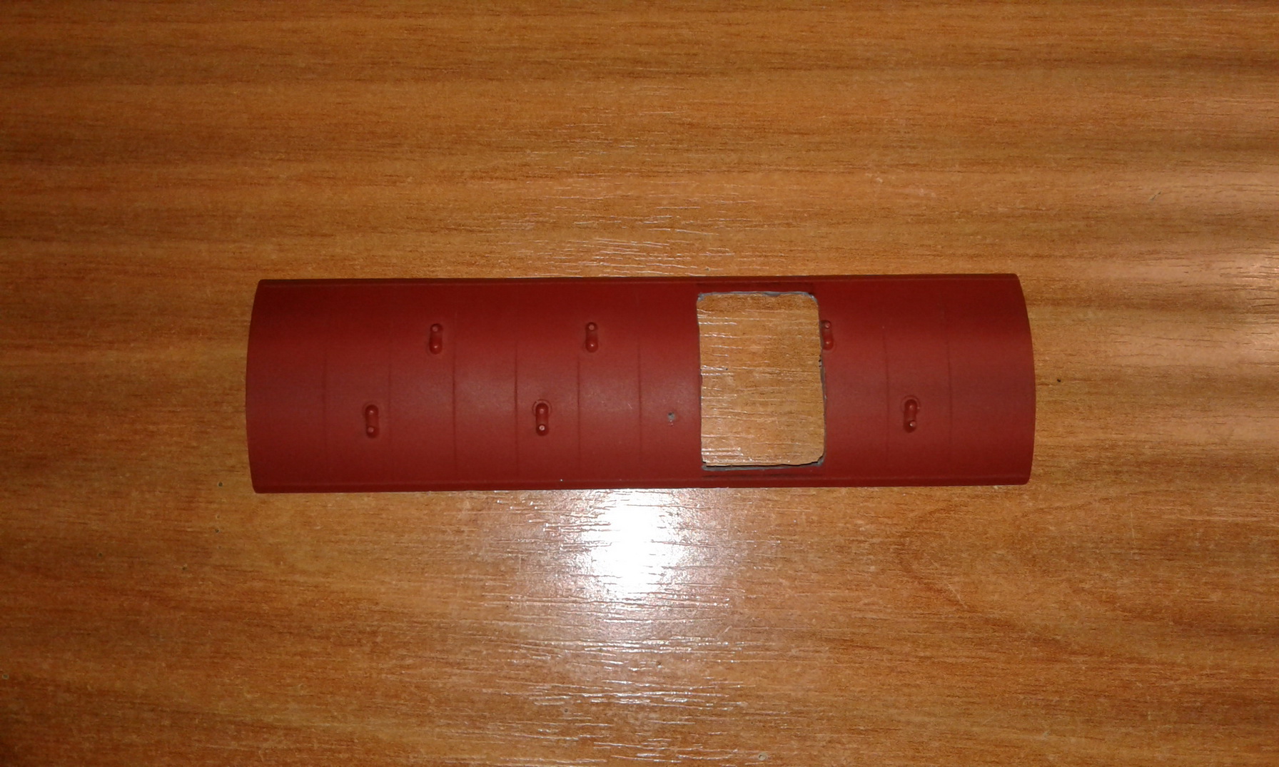

Подготовил крышу

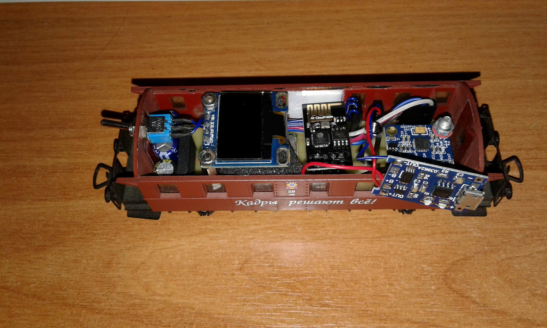

Завершил "железную часть - установил аккумулятор на 250 мА-ч, переключатель питания, оформил окошко в крыше. Веб-страницу и информационные сообщения на OLED дисплей в скетче перевел на английский. К сожалению, с русским пока затруднения - для скетча нужна библиотека OLED SSD1306 с поддержкой кириллицы, а веб-страница на русском почему-то оказалась частично неработоспособной, во всяком случае, при попытке перейти с главной страницы на страницу настроек или калибровки, выдает 404 ошибку. Надо будет засесть и разобраться, но это не к спеху, мне английской версии хватает за глаза. Папку с англофицированной версией добавил в архив, там же русская веб-страница, может, кто сумеет до ума довести. Общий архив проекта: http://usuaris.tinet.cat/fmco/download/ ... v1.6.4.zip
