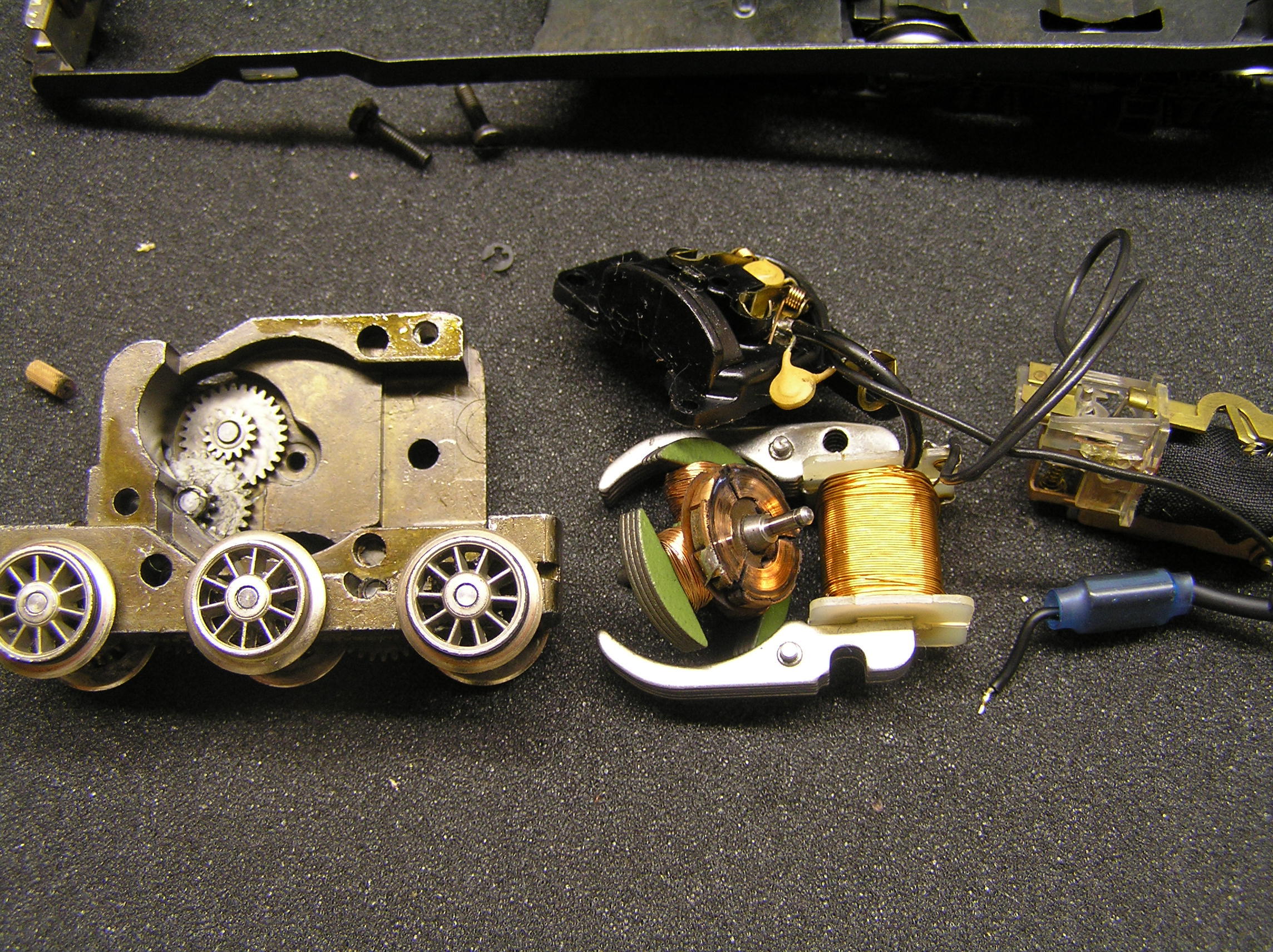

Всем привет!

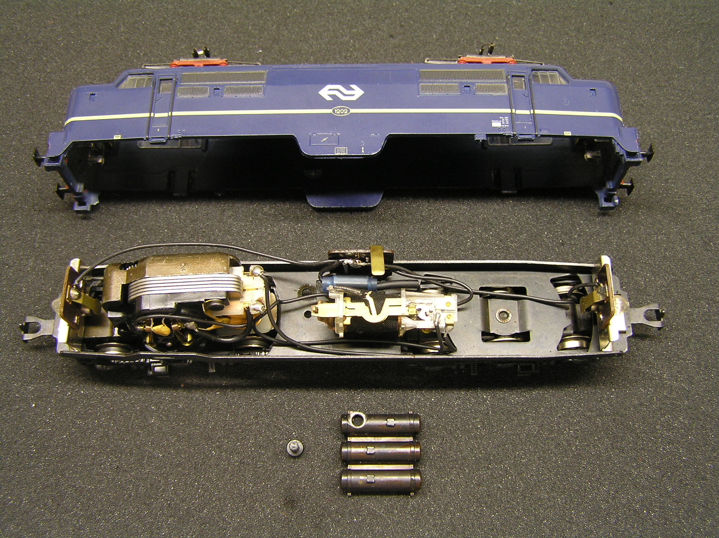

Сегодня делал апгрейд старого локомотива Marklin артикул 3161
Стояла задача заменить старотипный 3-х полюсный двигатель AC (переменного тока) на новый пятиполюсный двигатель DC (постоянного тока) и установить декодер протокола ММ.
С учетом того, что у Marklin-а есть все необходимое для модернизации старых моделей, процесс не занял много времени.
Итак, пациент: Marklin 3161,
используемые детали Marklin:
ротор (якорь) 210888
статер (магнит) 210882
крышка двигателя 214121
щетки двигателя 601460
декодер 60902
Все остальное на фото

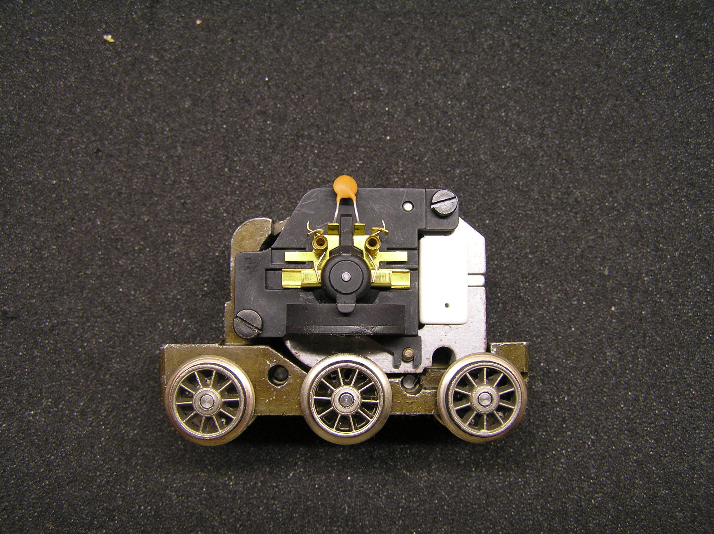

Мне очень понравилось. Какая цена модернизации механической части (без декодера)?.
А что это за механизм такой интересный посередине рамы в исходном варианте? переключатель направления что ли?
Какой вес этого электровоза?

Цена вопроса по двигателю порядка 30евро. В принципе у всех производителей моторы стартуют от 20 и до 70 евро. Так что это вполне нормально для хорошего мощного пятиполюсного мотора.
Верно, это реле переключения направления. Есть напряжение - лок едет а электромагнит втянут, нет напруги - лок останавливается а электромагнит отпускает сердечник на пружине. В момент каждого втягивания происходит переключение между контактами "перед" или "зад".
Вес примерно 500-600 грамм
