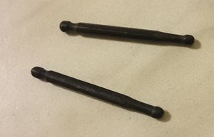

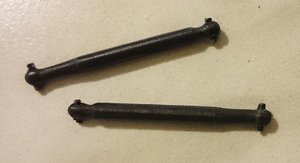

Работа к счастью движется и за вчера удалось сделать оба карданчика без особых усилий минут за 30.
Заготовка
Заготовка
Готовые деталюхи
Готовые деталюхи
И сели как родные:
Кстати, а вот так выглядит корпус, точнее сторона с трещиной:

Как по мне не сильная трещина.У меня на BR120 было похуже,даже со сколом.Карданы на вибрацию проверял? :roll:

Карданчики хорошие получились, и село всё действительно как "родное" ;) .
Да, наверное и не нужно там ничего резать для маховиков, зато теперь можно попробовать поставить конденсатор.

Stinky писав:Карданы на вибрацию проверял? :roll:
Пока нет. Она там полюбому будет, ибо карданы я делал на коленке. Но они легче по весу чем родные, а родные тоже далеки от идеала :?
