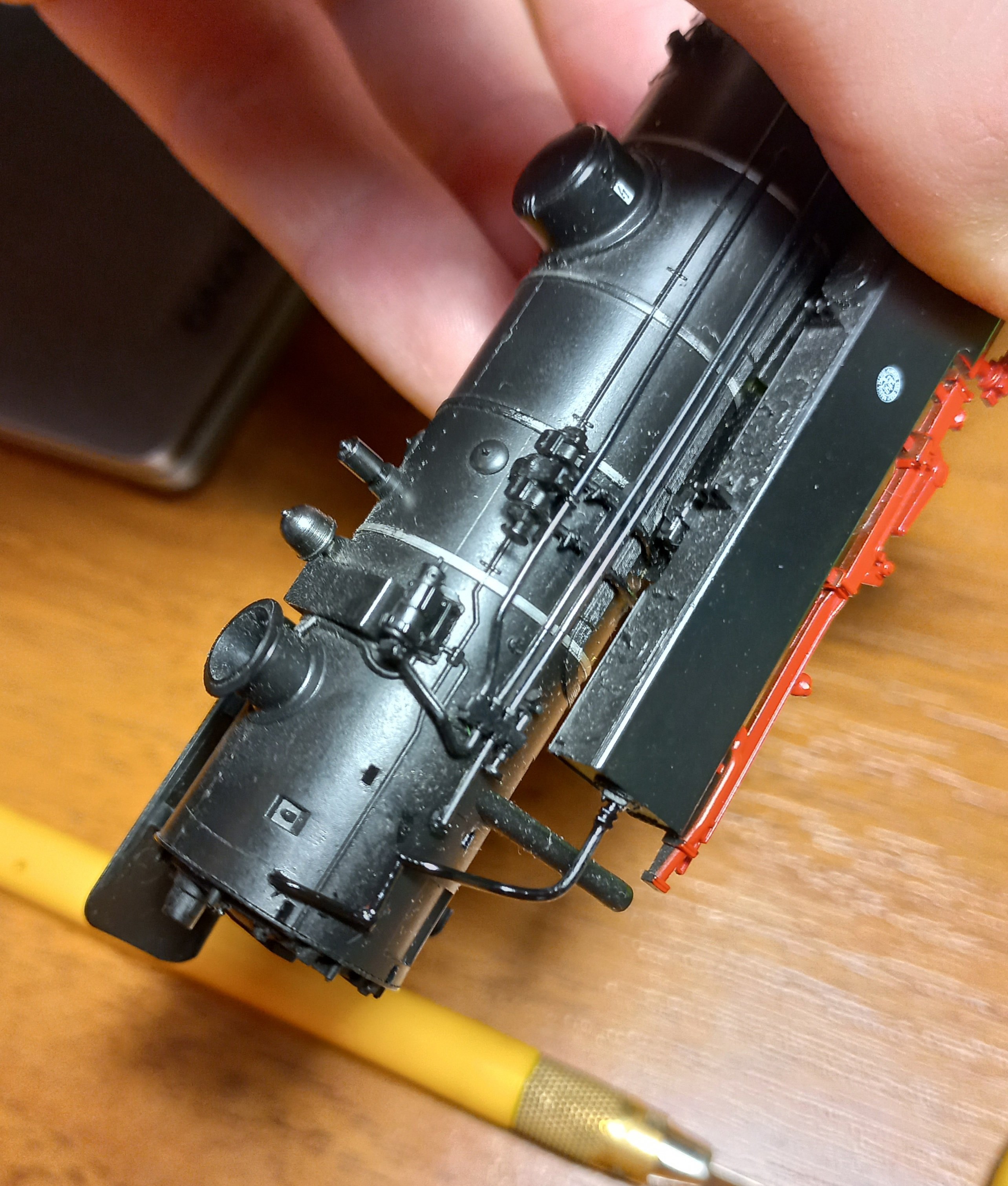

Итак, поехали. Первое - трубопровод в танк из водоподогревателя(?). Нашел в загашнике некую трубу среди хлама, из нее нарезал нечто подобное:
После окраса:
Насколько она правильно изогнута, особо не играет роли - все равно находится за "ухом".
Кусочек красной трубы также пригодился под будкой (видно, что тон чуть светлее, и труба толще - но видно это в макро, а в жизни не очень).
Ну и самое веселое - дорастить трубу, которая обрывается на середине котла. А также тот пучок, который отломан возле будки.
Получилось как-то так:
Работа конечно значительно хуже, чем оригинальные детали. Но по крайней мере котел уже не такой лысый. Обрывающиеся трубы, идущие в никуда, меня изрядно раздражали.
