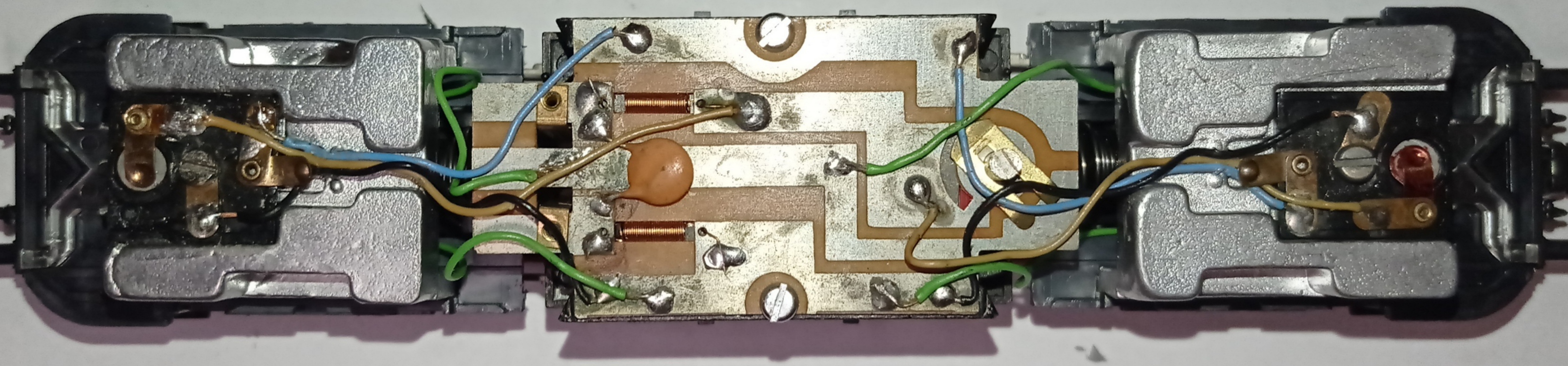

Всім доброго вечора.
Є проблема зі світлом у Е91.
При русі в один бік, ліхтарі світяться з обох боків. При русі в інший, нічого світиться.
Питання по Е91 ROCO

Не правильно зібрані пластинчасті діоди. Простіше за все їх видалити та замість них поставити корпусні.
- Повідомлень: 6420
- Has thanked: 1655 times
- Been thanked: 3651 times
Re: Питання по Е91 ROCO
А де ті самі діоди? Ото один над лампою ліворуч ?
Тоді якщо його перевернути, все запрацює.

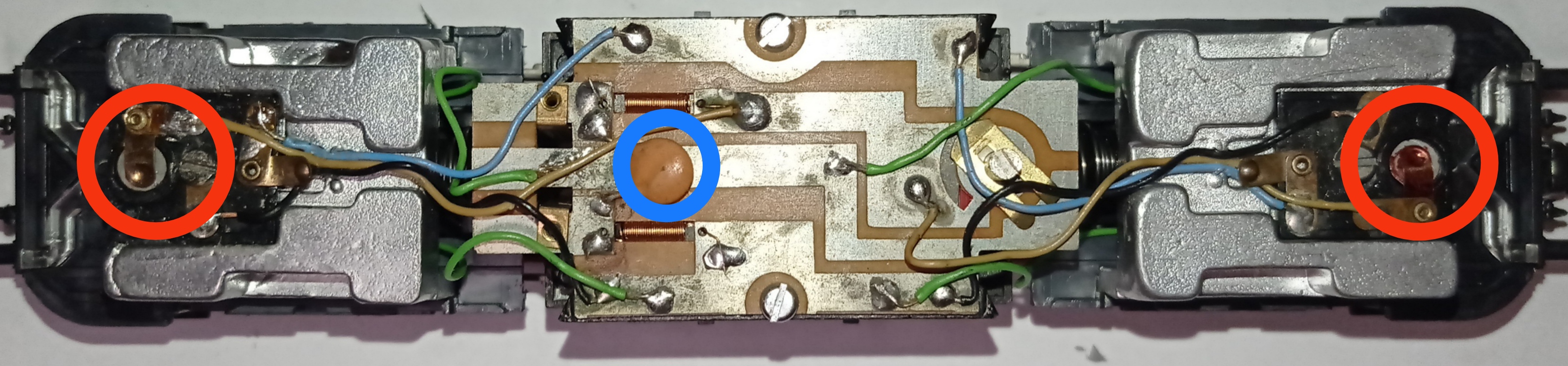

Лампочки виділив червоним, кондьор синім.
Блакитні дроти - це живлення від пантогоафів.
Зелені - живлення двигуна.
Чорні - "земля".
Світло-коричневі - живлення лампочок.
Чорні - "земля".
