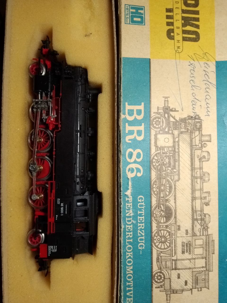

попал в руки BR-86 старого пико
но при обкатке выявился дефект, паравоз очень трясет, при этом когда паровоз движется в перед трясет бедолагу в разы сильнее

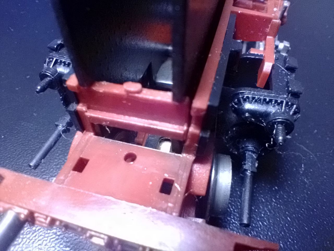

так же сломана рама на которой держатся кулисы :cry:
видео работы : https://youtu.be/OPakalny3ko?feature=shared
подскажите, в чем может быть проблема :?:

Полагаю раму можно склеить. Тряску надо смотреть редуктор, все ли целые шестерни, правильно ли выставлены углы колёсных пар и т. П.

ну, этим я занимался конечно, по виду вроде все шестеренки целые, единое что движек не хотел работать изначально, разобрал, почистил, заработал как видно по видео

Неправильно выставлены колесные пары.Одна колпара повернута относительно других на один зуб шестерни. Причем на первый взгляд колпары стоят нормально. Снять дно и попробовать установить правильно.
