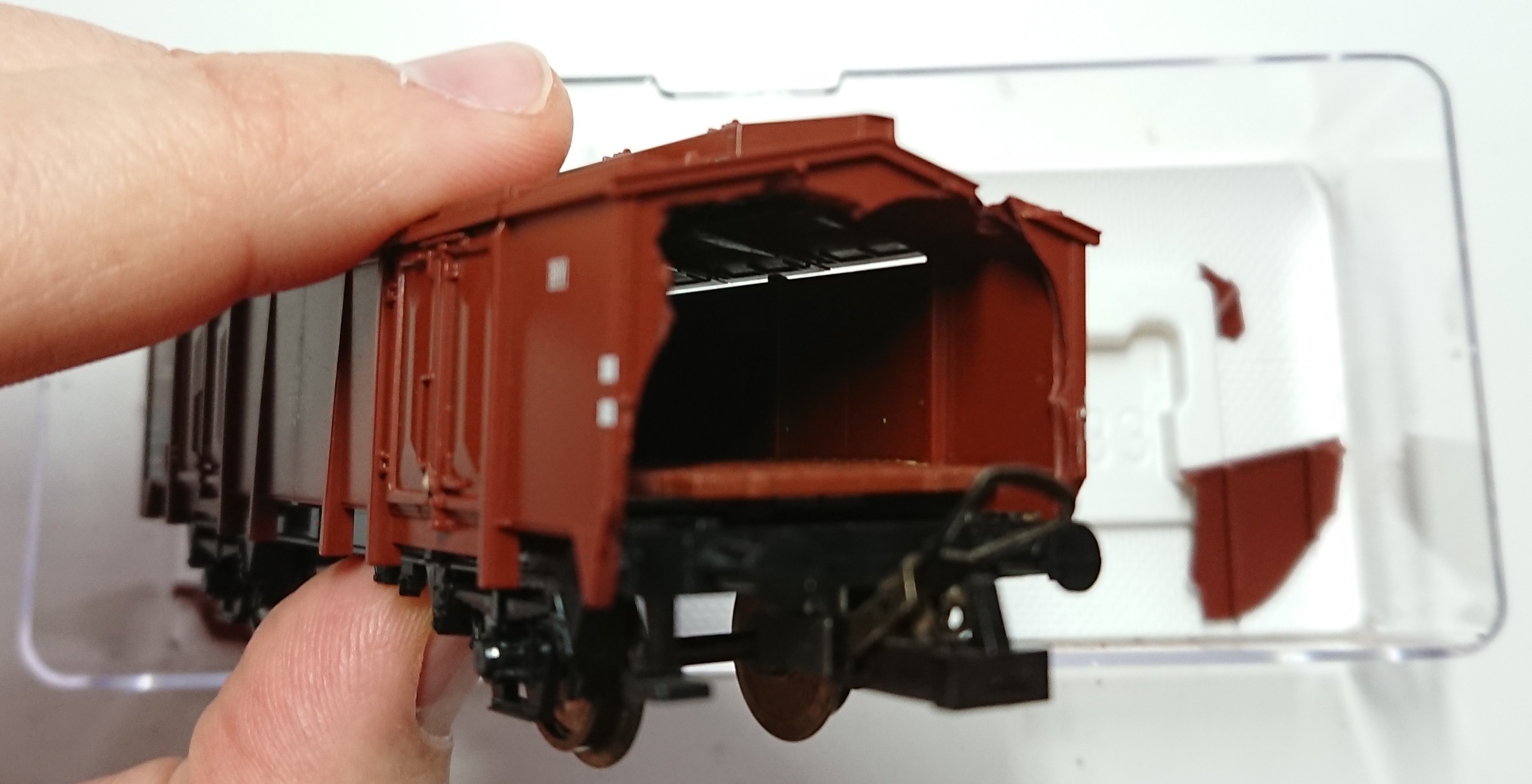

На местной барахолке надыбал давеча интересный вагончик в состоянии "пазл". При чем буквально...
Но зато ценник был всего около 100 грн. Вообщем, как уже поняли,- взял :P
Решил побаловаться. Мол даже если ничего не получится - отличная платформа и пластиковый бокс стоят этих денег.

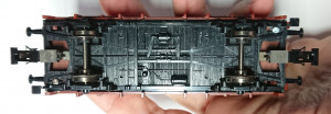

Итак, вот что имеем :
Из вагона как будто "чужой" вырвался. :mrgreen: На самом деле, как я уже сейчас понял, - его просто пытались разобрать. Да - да - именно разобрать. Но тут очень специфический пластик - очень жесткий, но буквально "взрывается" на месте излома.

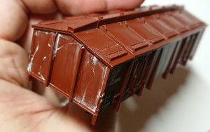

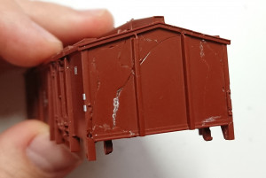

После 40 минут собирания пазла имеем это:

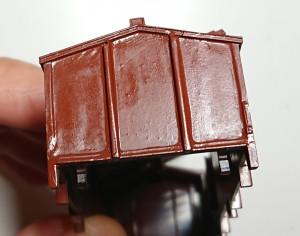

Шпатлюем и грунтуем:

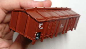

С первого раза покраску просрал... Пришлось все смывать и перекрашивать. Эхх... разучился я уже кистями красить. Получилось более менее со вторго раза - меня устраивает :
В тон краски попал совершенно случайно - это бывший 331-й полумат от Ревелл, который я 7 лет назад разбавил ацетоном. В итоге - цвет просто идеальный сейчас :mrgreen:

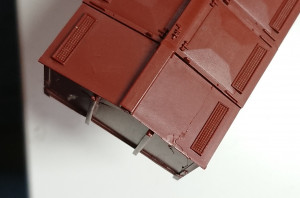

Дальше нужно будет устаканить на место верх. Штатные крепления испльзовать попросту невозможно...

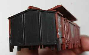

Этот вагон и будет та самая "кошка", на которой буду отрабатывать разные техники. Поскольку этот вагон меня так достал в процессе работы, что не передать... :evil: Но обо всем по-порядку.

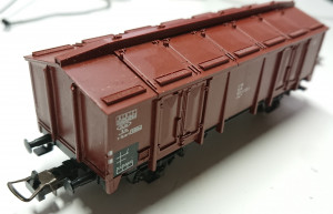

Тем временем я его полностью закончил.
Родные крепления использовать просто невозможно из-за чрезмерной хрупкости и "взрывного характера" пластика. Поэтому залил пару "шпыньков" из эпоксидки и засверлил в них отверстия под винты. Получилось как-то так:

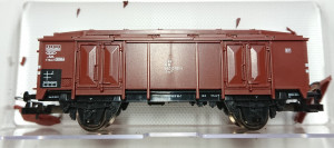

Ну и общий вид завершенной модели:
Итак,- общие впечатления: добротная коробка, отлично пролиты все мелочи, металлические дышла шахт НЕМ и общее ощущение солидности модели. Прекрасная тампуха. И в целом - очень интересный прототип. Однако коричневый пластик - просто редкостнейшее го..но. Как бы аккуратно с ним не обращался - на двух лючках все равно каким-то чудом обламались крепления :evil: :evil:
По итогу ремонта вагон стал на 20% состоять из эпоксидки и на 5% из суперклея. Одним словом - хрустальная ваза.
