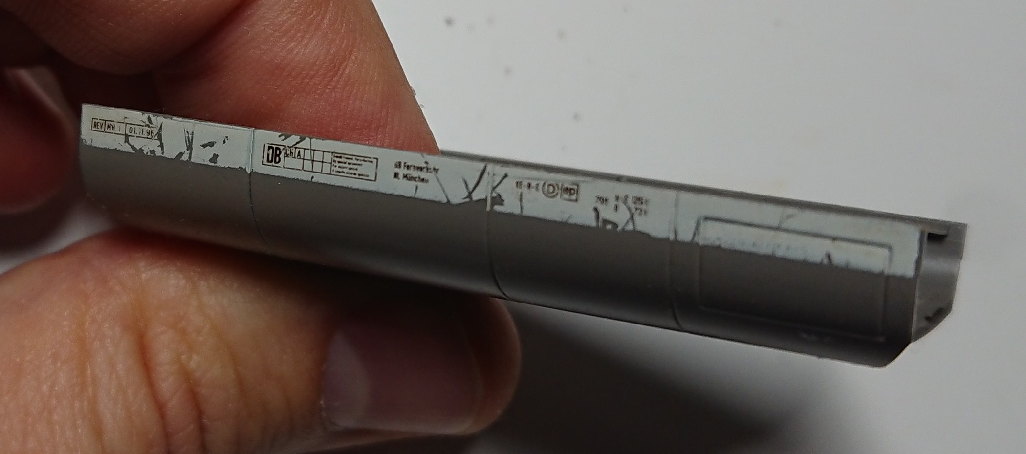

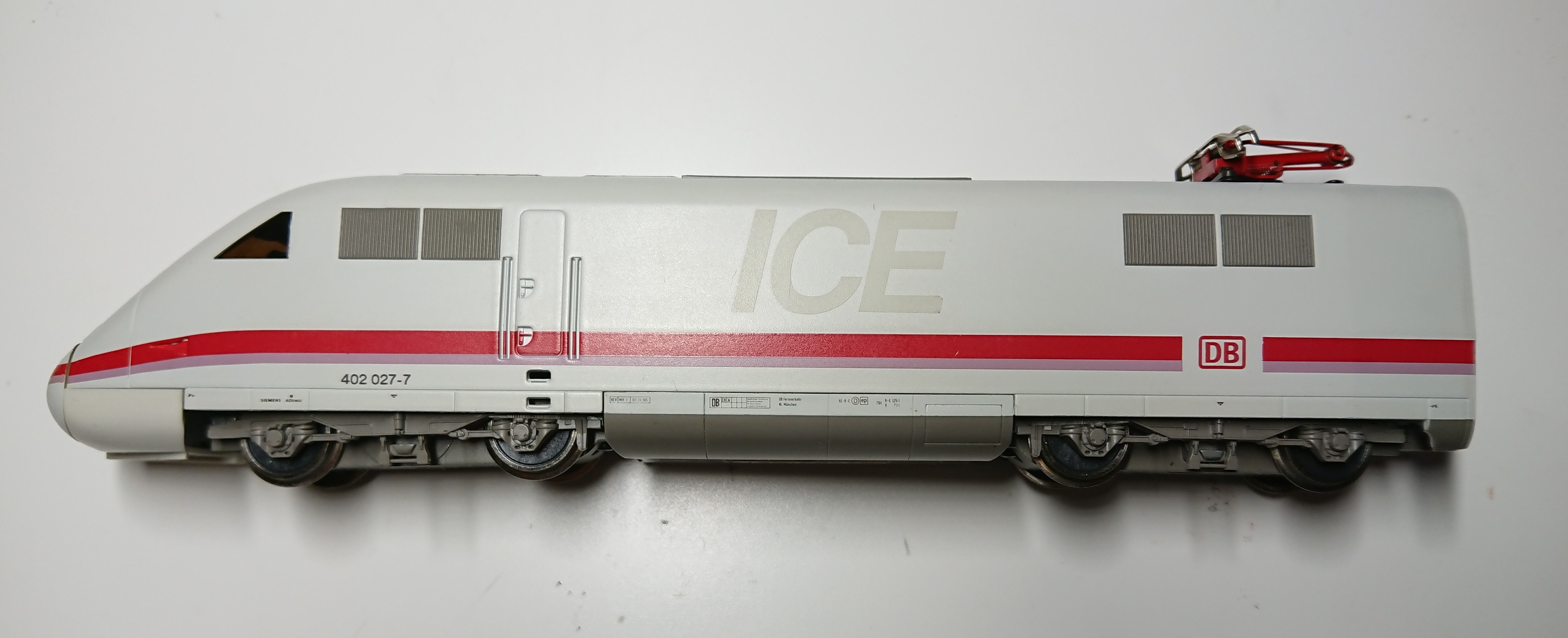

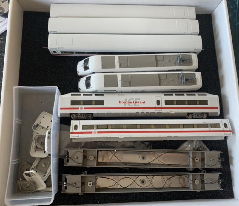

Приобрел на барахолке голову и хвост от Роковского варианта ICE2.
Когда покупал - они были в достаточно мерзком внешнем виде и по виду сильно покоцанные с явными недостачами.
К сожалению, я настолько быстро увлёкся восстановлением, что забыл пофоткать исходное состояние. Поэтому в свое оправдание выложу фото замененных деталей:

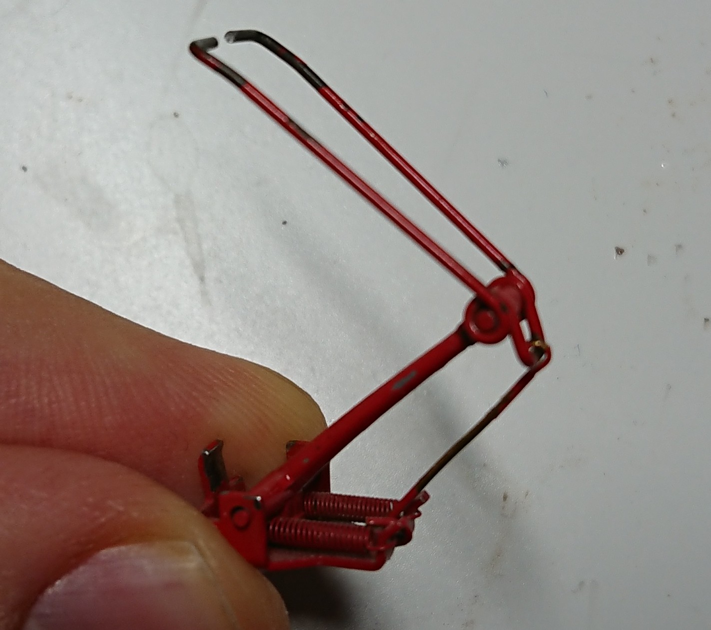

Пантограф уже выровнял тут:
нижняя часть еще в оригинальном состоянии - грязная и зачуханная:
Её я, кстати, заменил на почти новую - валялась много лет - не знал от чего. Вот пригодилась.
Пантограф тоже на замену. В запасах нашел похожий, но с таким же креплением - пойдёть :mrgreen:
Изоляторы все пришлось ставить новые. Вроде по внешнему виду похожи.

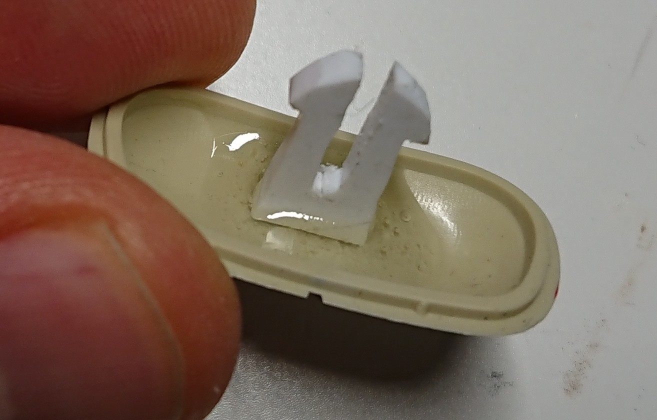

Заглушка с морды была с обломанными креплениями. Полистирол и эпоксидка решили вопрос:

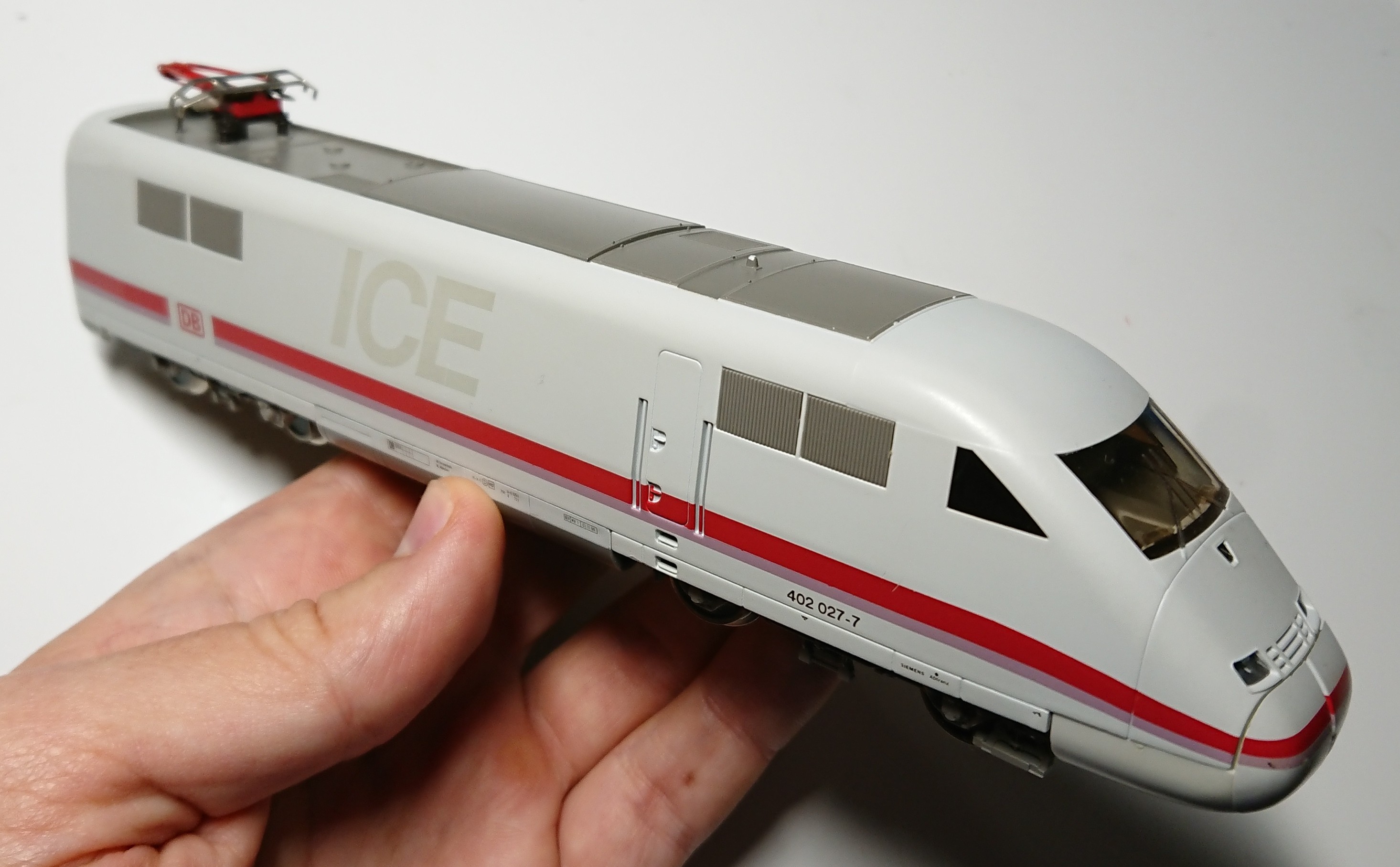

Копрус, редуктора, внетрянку - всё отмыл и отчухал. После высыхания собрал и получлось это:
Далее предстоит работа над хвостовым вагоном. Он уже отмыт, но еще ожидает работ над ним. Дали будэ...

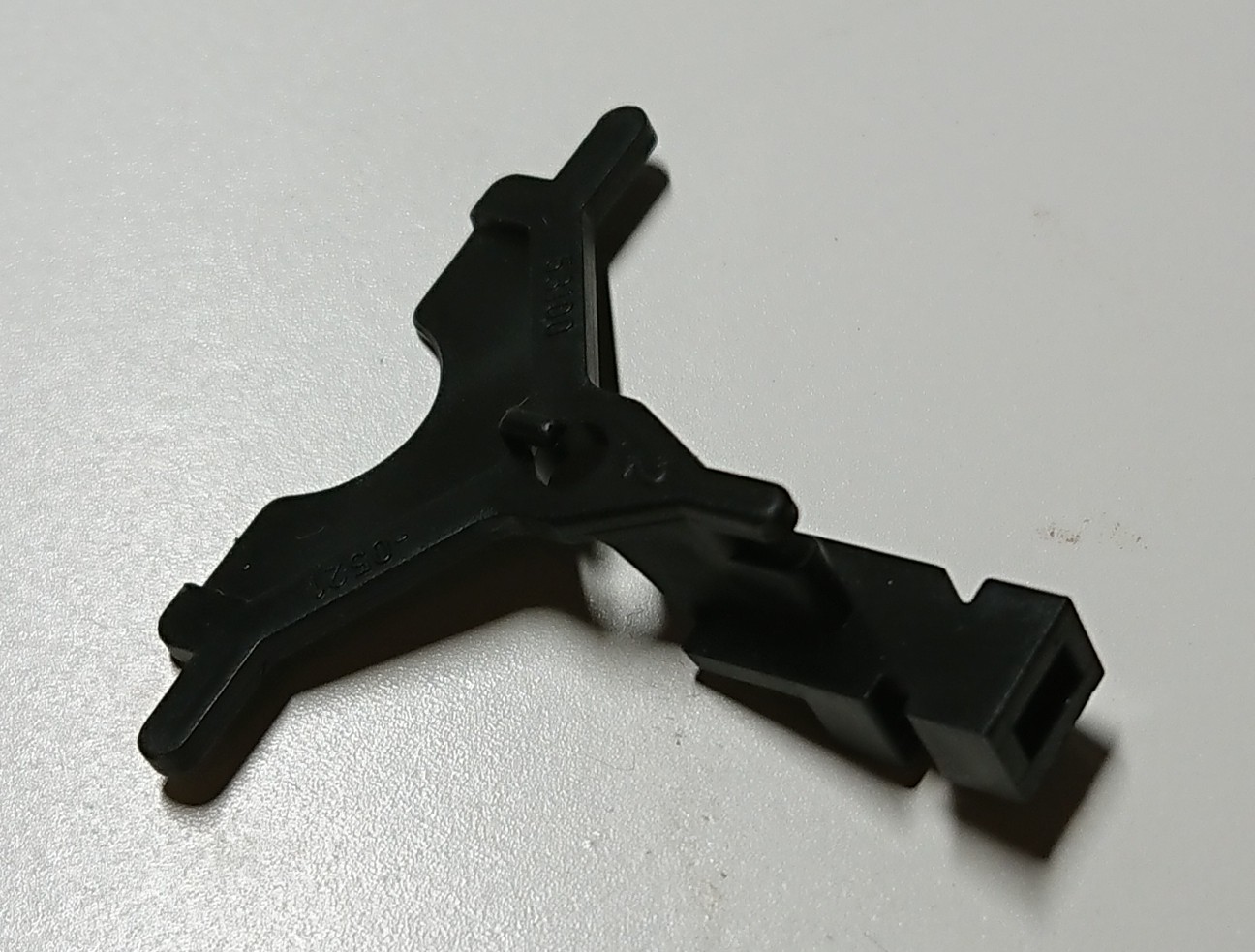

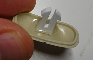

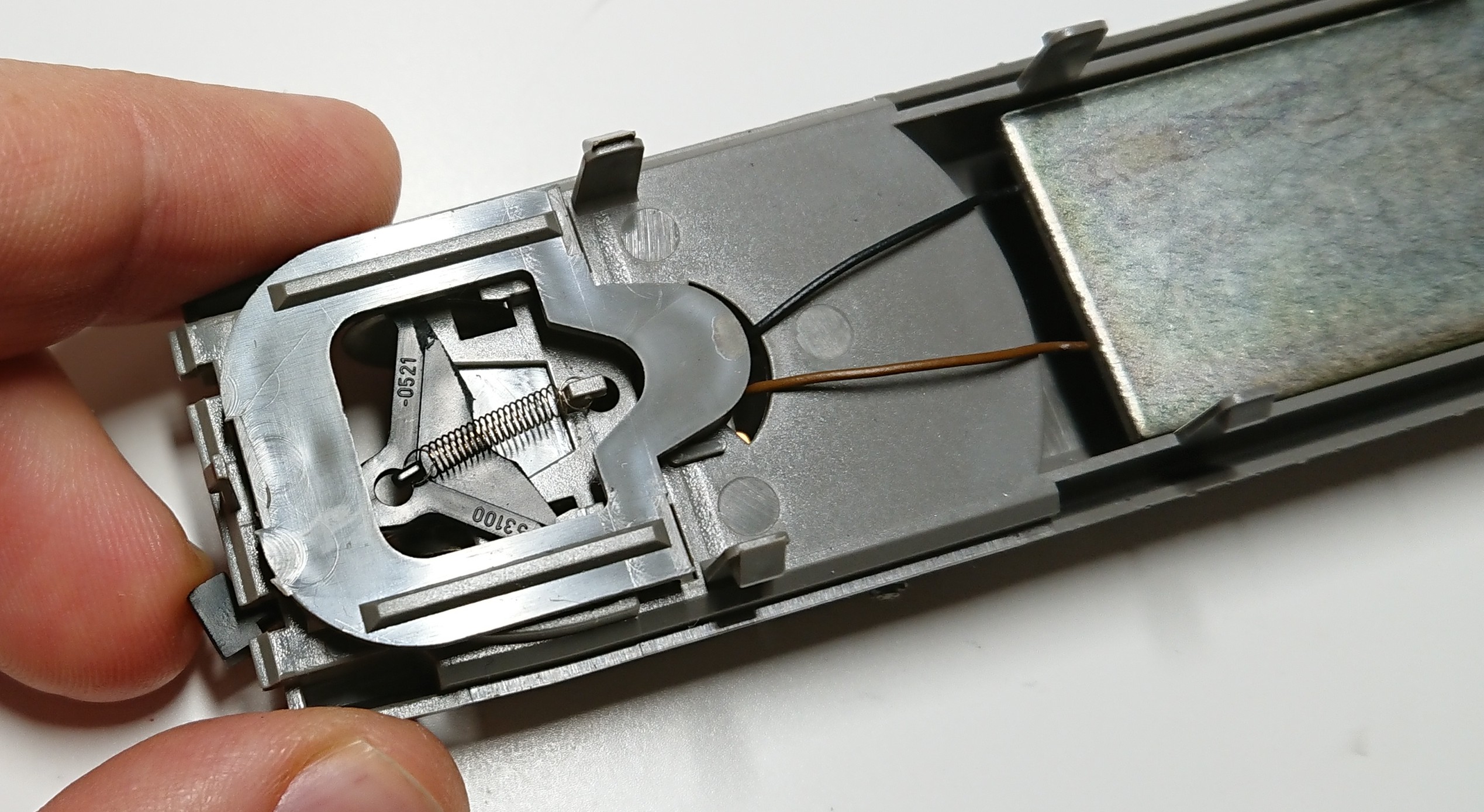

На вагоне отсутствовал механизм сцепки и были порваны провода внутри. Для воссоздания механизма взял похожую деталь от пико и доработал напильником - встала как родная:
Пружину отрезал от пружины старопиковского пантографа.
Восстановил проводку.

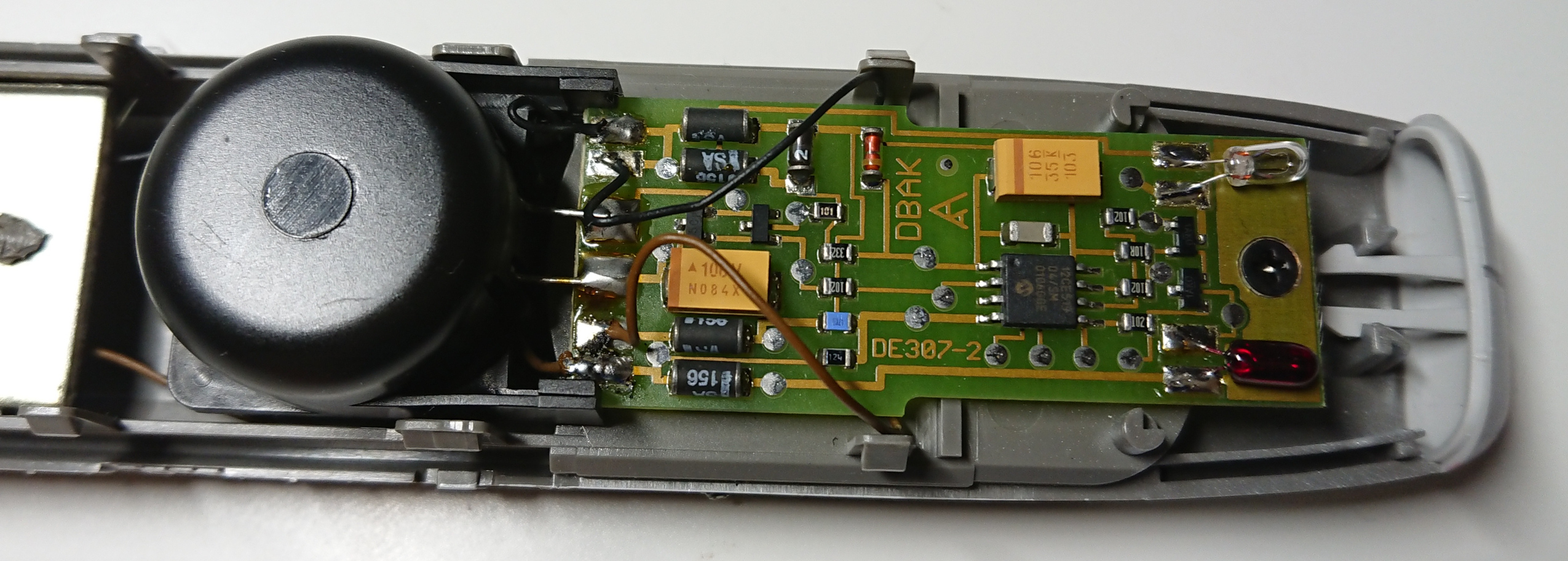

Коллеги, у меня возник вопрос - вчера весь вечер ломал голову - кто знает, как работает плата установленная в этой модели?
На аналоге переключается свет и всё. Но! Под круглой пластиковой балдой находится динамик, а на самой плате распаян микроконтроллер PIC. Просто для управления светом - это нецелесообразно ставить такое. Поэтому и вопрос - может кто знает как оно работает?

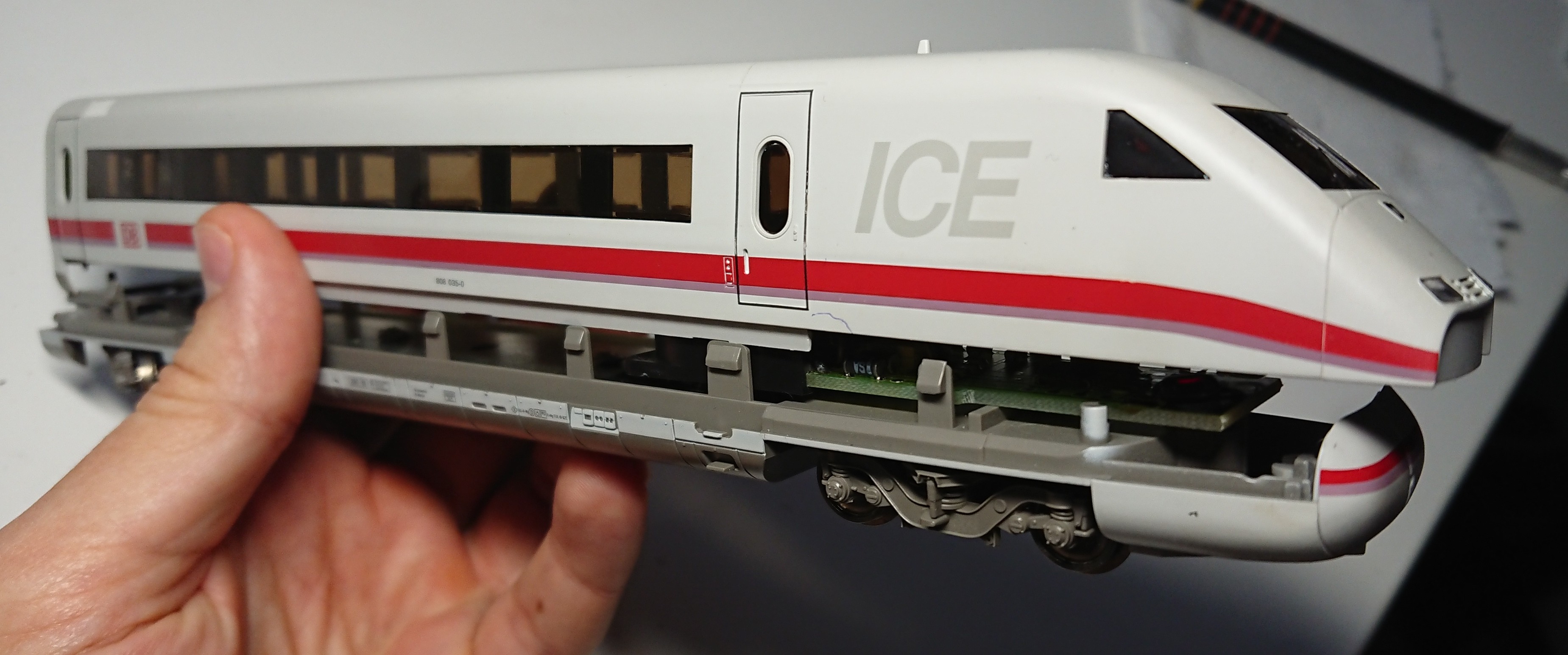

Володимир, можете показати нутрощі головного вагона? Для ознайомлення.

Интересно что это за плата такая? И зачем динамик... :roll:

Динамик может служит для озвучки станций и т.п.Ну за зачем-то его же поставили. Меня больше убивает союз микроконтроллера на плате и обычных ламп накаливания. 21 век на дворе... Может эти лампы берут с каких-нибудь оборонных складов. :D

А там стандартная плата под 8-пин декодер.
Похоже этот ICE от Roco выпуска до 2010года.
На плате собрано что-то вроде пищалки(гудка),который должен работать при цифровом варианте от выхода декодера(возможно Aux1)и управляться соответствующей функцией.
Так контроллер-то серии PIC12C, древний как мир, серия С/СЕ устарела уже лет как десятка полтора...

via982 писав:
10 листопада 2021, 21:50
А делает-то он что? Зачем он там?

vover писав:
10 листопада 2021, 22:11
via982 писав:
Вот этими лампочками он только и управляет. Поэтому в Roco ICE2 нет необходимости в специальных сцепках, как в PIKO ICE3, чтоб проводить напряжение к фонарям от основного декодера в моторном вагоне...

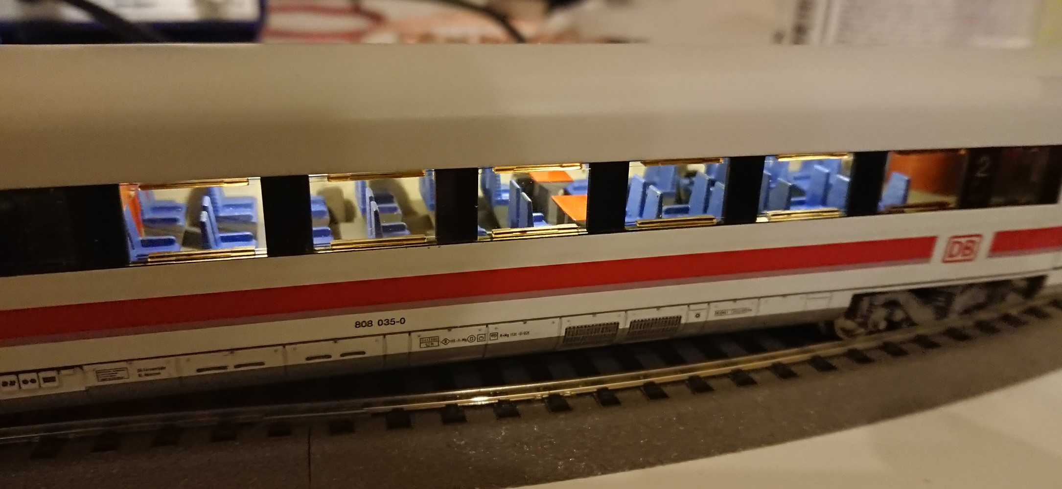

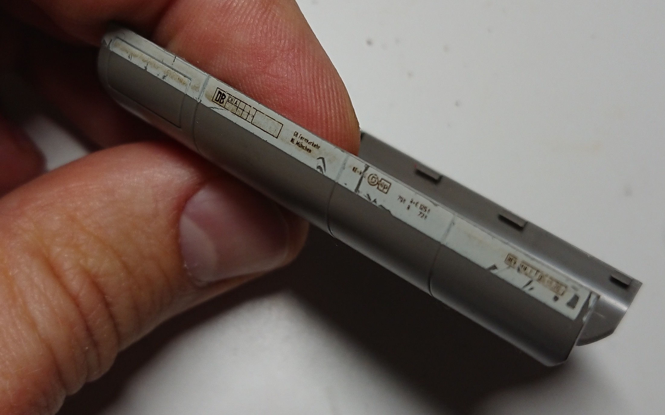

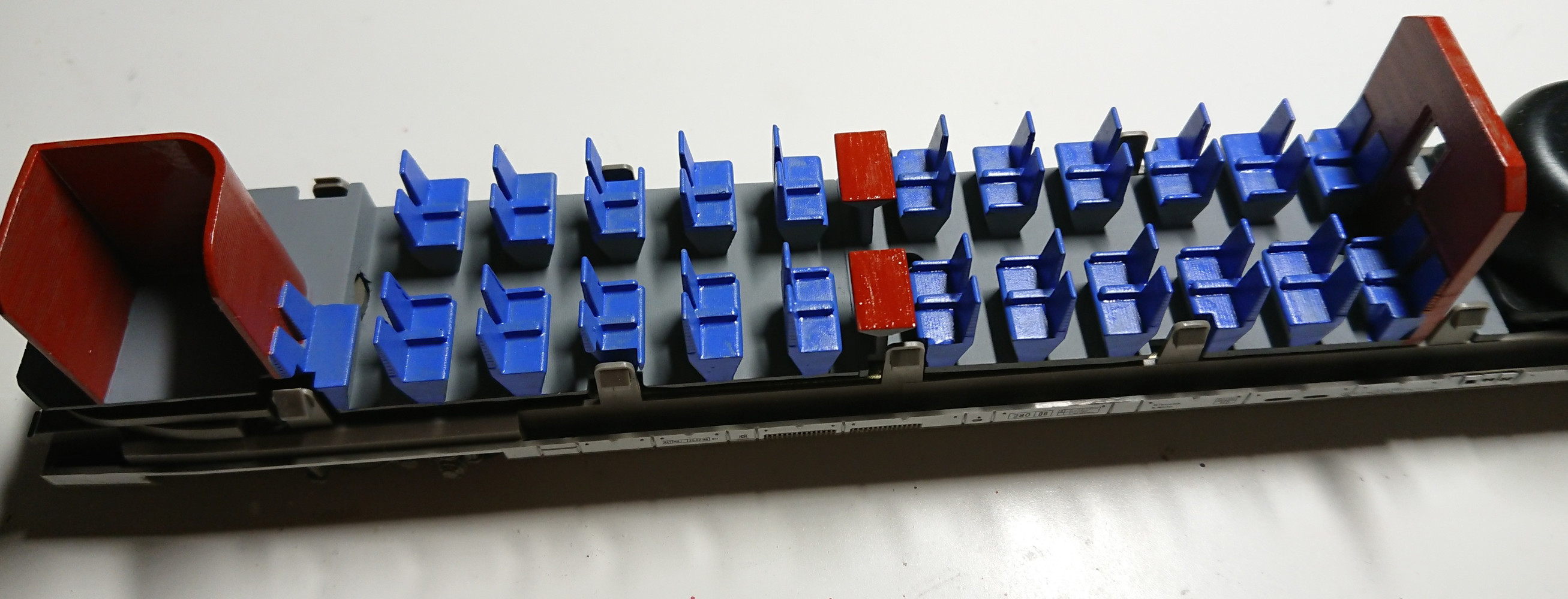

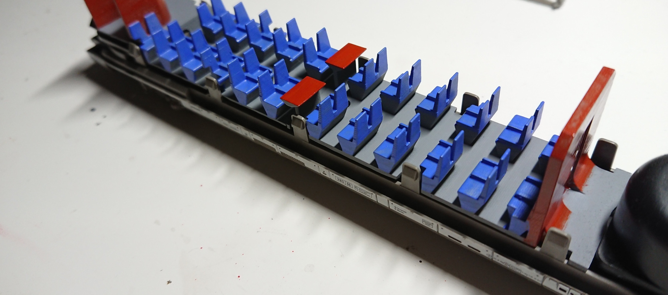

Наконец-то допилил интерьер к вагону. Взял за основу какой-то фантазийный вариант на просторах тырнета, но в итоге почти все переделал :lol:
Можно было спокойно рисовать с нуля. Распечатал, склеил, покрасил. Получилось так:
За основу при покраске брал вот этот вариант:
Не совсем попал в цвет. Точнее, - совсем не попал. :mrgreen: Но за затемненными окнами и так почти ничего не видно.
Если кого интересуют STL-ки - выложу сюда. А так проект закончен. Всем, кто следил за темой,- огромное спасибо! 8-)

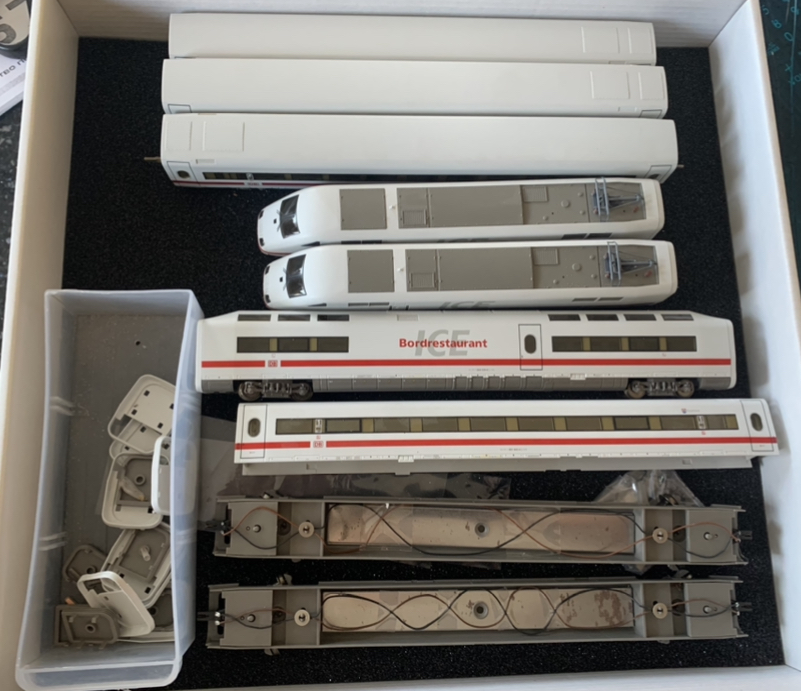

Я тоже хотел себе сделать в свой ICE интерьер.
Договорился, разобрал айс, сделал необходимые размеры-
четвертый год тишина и ICE разобранный. :evil:
Сейчас уже появилась возможность самому печатать на 3D принтере, обязательно займусь.

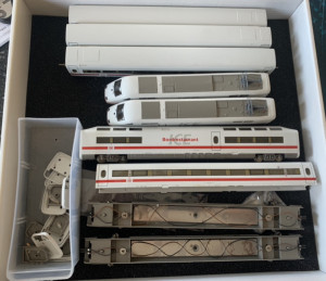

Alex
Повідомлень: 160
Имя: Олександр
Мой типоразмер: TT, HO, G
Has thanked: 216 times
Been thanked: 108 times
Re: Восстановление ICE2 от Roco
Повідомлення Alex »
Это мой бедняга разобранный, только в 120 масштабе.
Повідомлень: 3236
Has thanked: 1275 times
Alex писав:
24 листопада 2021, 13:10
Под первый ICE есть интерьеры в инете готовые в STL-ках. Надо будет слегка смасштабировать до 120-го масштаба.

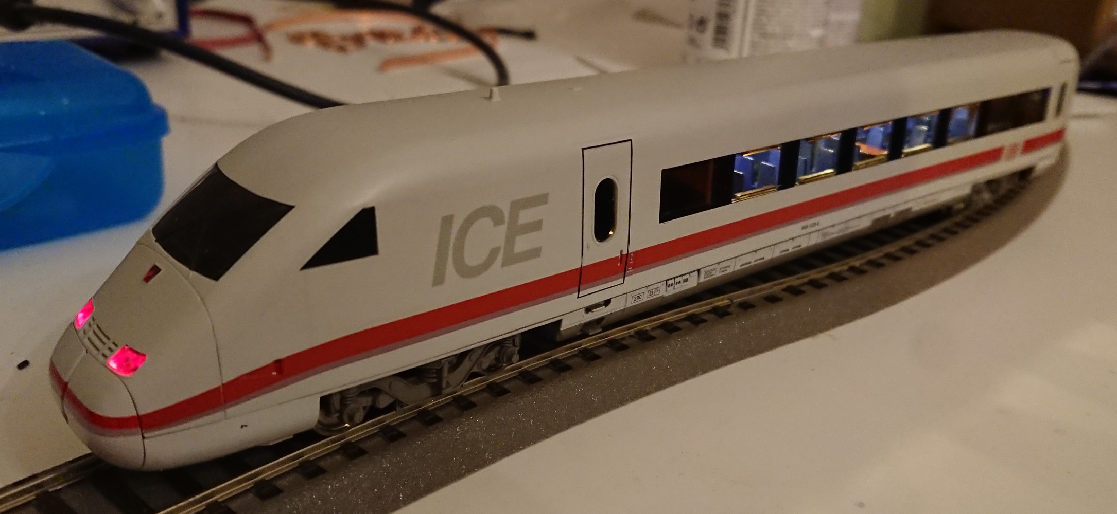

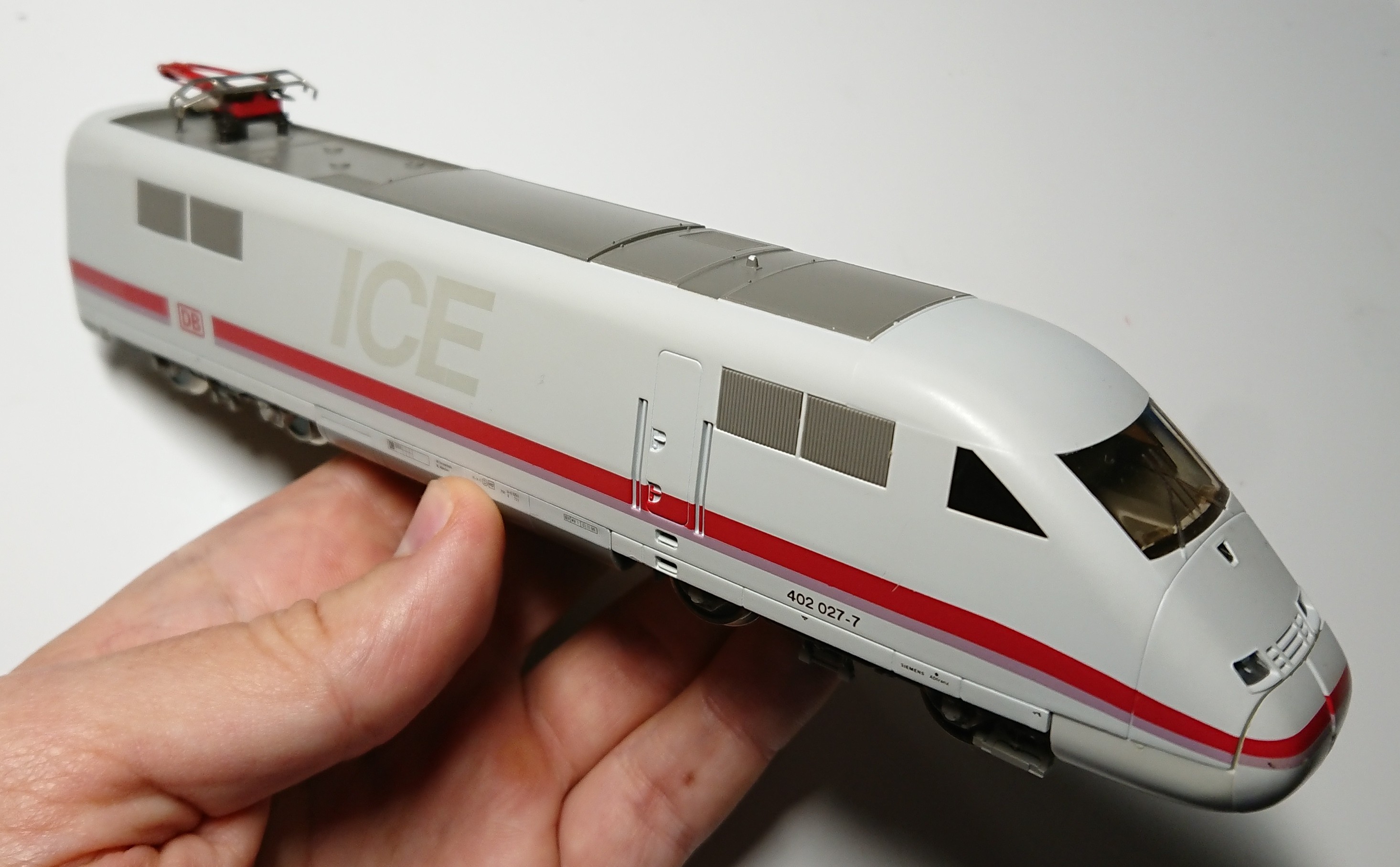

Поставив вагин на рельсы, я понял, что забыл пригласить свету.
Косяк исправлен - света в салоне:
Теперь точно финал 8-)

Освещение в салоне шикарно выглядит :!: 8-)... когда эта "электричка :mrgreen:" будет попадать в кадр на макете, я уверен что будет адуренный эффект восприятия от света в вагонах :!: :ugeek:.
Вова молоток! Реставрация отличная 8-).
Светодиоды "в салоне", белый холодный?

Barbosa_ писав:
24 листопада 2021, 22:53
Спасибо на добром слове :)
Светики белый-теплый. Изначально я думал влепить холодные, но во времена выхода ICE 1-2 во всю использовались лампы накаливания в салонах. Поэтому остановился на теплом спектре. И, думаю, ничуть не прогадал :)
