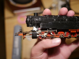

Из темы с моей коллекцией вы уже знаете, что есть у меня "Грушка" (тут подробнее: http://oef.com.ua/viewtopic.php?f=36&t=105&start=20) Ездит паровоз отлично, механика полностью в порядке. А вот корпус несколько пострадал. Думаю, что паровоз уронили, расстроились и выставили на продажу.
Во-первых, у "герра Грушевского" :) выломана часть опоры котла (или как там это назвать), виден крепежный винт:

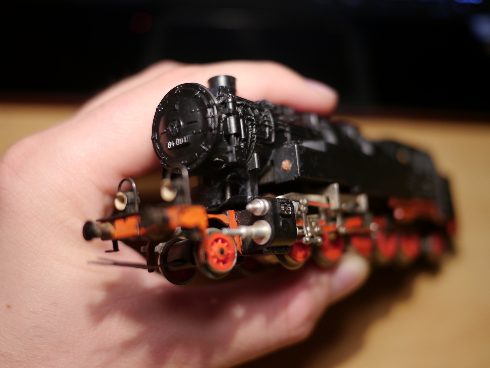

По инструкции, через 70 минут уже можно шкурить, сверлить и красить. И действительно: через час легко обработал надфилем и мелкозернистой наждачкой. Результат на фото:
