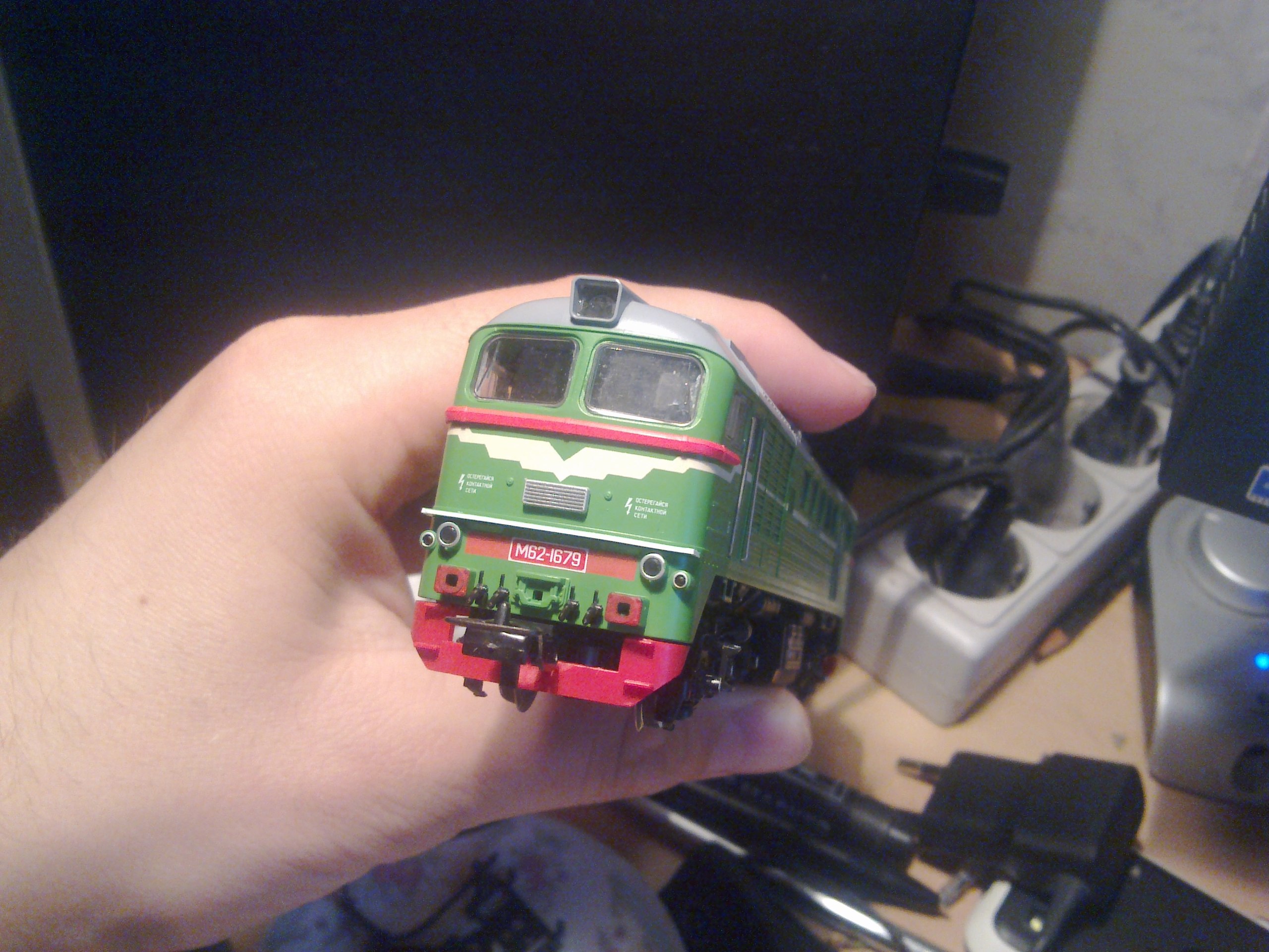

Как-то катал я поезда, потянулся за вагончиком... и услышал тяжкий удар тепловозом об паркет
Результат полета и приземления - на фото ниже. Повыбивало и разорвало лобовые стекла. Но что хуже - повело кузов. Собственно, поэтому остекление и лопнуло.
Было обидно. Я как раз собирался клеить травленые таблички, перед этим приделал тормозной цилиндр на более правильное место для советского тепловоза... Но не рвать же волосы на заднем месте? Попробовал восстановить.

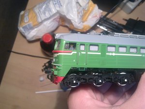

Для одной кабины удалось собрать относительно целый комплект стекол: А вот со второй пришлось чуть повозиться. Для начала (раз уж разобрал) вклеил "локомотивную бригаду". За неимением роковского лобового стекла использовал от старопиковской "машки": Машинистов посадил неспроста. Они несколько маскируют недостачу остекления - вроде как мужики едут с открытыми форточками
Корпус как мог выпрямил. Сперва защелки не хотели попадать в пазы, но когда попали - кузов несколько вернул форму, сидя на раме.
"Маша" стала чуть помятая, но это не так уж и заметно. В принципе, в совке и у нас нынче бывают вот такие экземпляры
