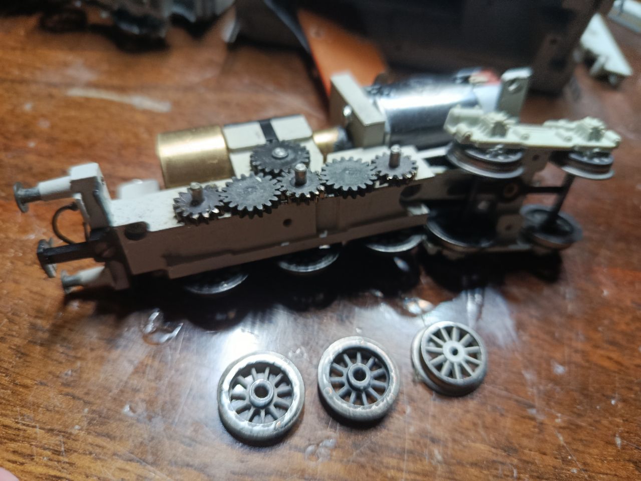

Нарисовалась проблемка с тендером. На всех трёх приводных осях с одной стороны прокручиваются колеса. Вопрос. Как их плотно посадить на место?

Вирішував подібну проблему, і теж на "Ліліпуті".
https://oef.com.ua/viewtopic.php?f=24&t=2492
Гляньте по діагоналі, там є. Якщо коротко - фіксатор Loctite 648.

Віктор, дуже дякую!Muton писав: ↑29 травня 2026, 10:25Вирішував подібну проблему, і теж на "Ліліпуті".
