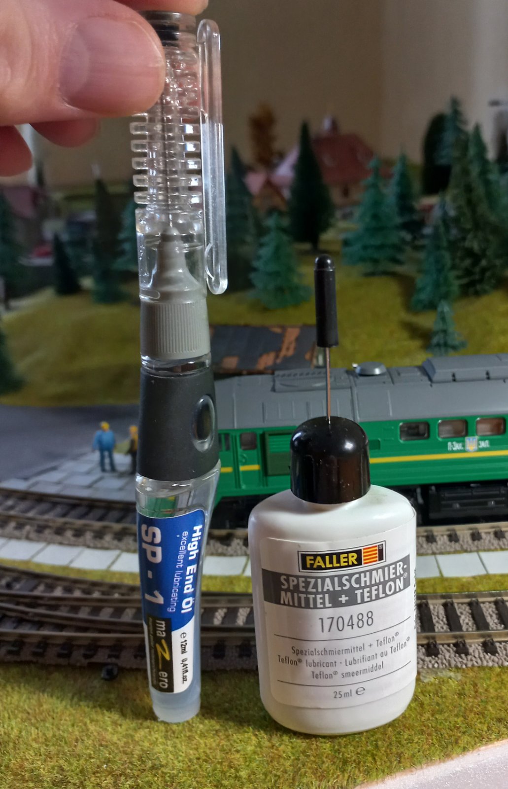

Вітаю всіх!
Китайські візочки, про які йшла мова двома постами вище, доволі шумні. Тому хотілося би їх змастити, бажано, якимось не силіконовим мастилом. Що порадите?
Доброго дня! Використовую от такі мастила:
Зручне фасування, з голкою, що дозволяє охайно додати крапельку масла (актуально для змазки підшипників двигунів). MaZero прозоре, не лишає плям. Якщо кудись потрапило - легко прибрати серветкою. Не можу казати з повною впевненістю, але "на око" Faller довше тримається, бо MaZero за декілька місяців випаровується/висихає. Якось так.
P.S: не раджу брати масло для швейних машинок, воно хоч є майже в кожній хаті і дешеве, але псує фарбу на моделях.
