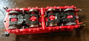

10.а. Дольше всего занял процесс поиска именно колесных пар. На две имеющиеся я просто заказал колпары на современный 44-й без шестерни и пересадил колесные диски - 10 Евро
10.б. Оказалось, что косозубых шестерен для колпар было у Роко аж 4 вида! 15, 17, 19 и 22 зуба, при чем по инструкции к модели невозможно определить, какую именно туда поставили, и при этом модель еще должна сопровождаться, чтобы нужный артикул был доступен
Более полугода я осматривал редуктора моих моделей от роко в поисках подходящего типа, а также штудировал инструкции к паровозам примерно со схожими редукторами. И таки нашел! Подошли колпары от BR17 DR последних выпусков - цена вопроса - 20 Евро

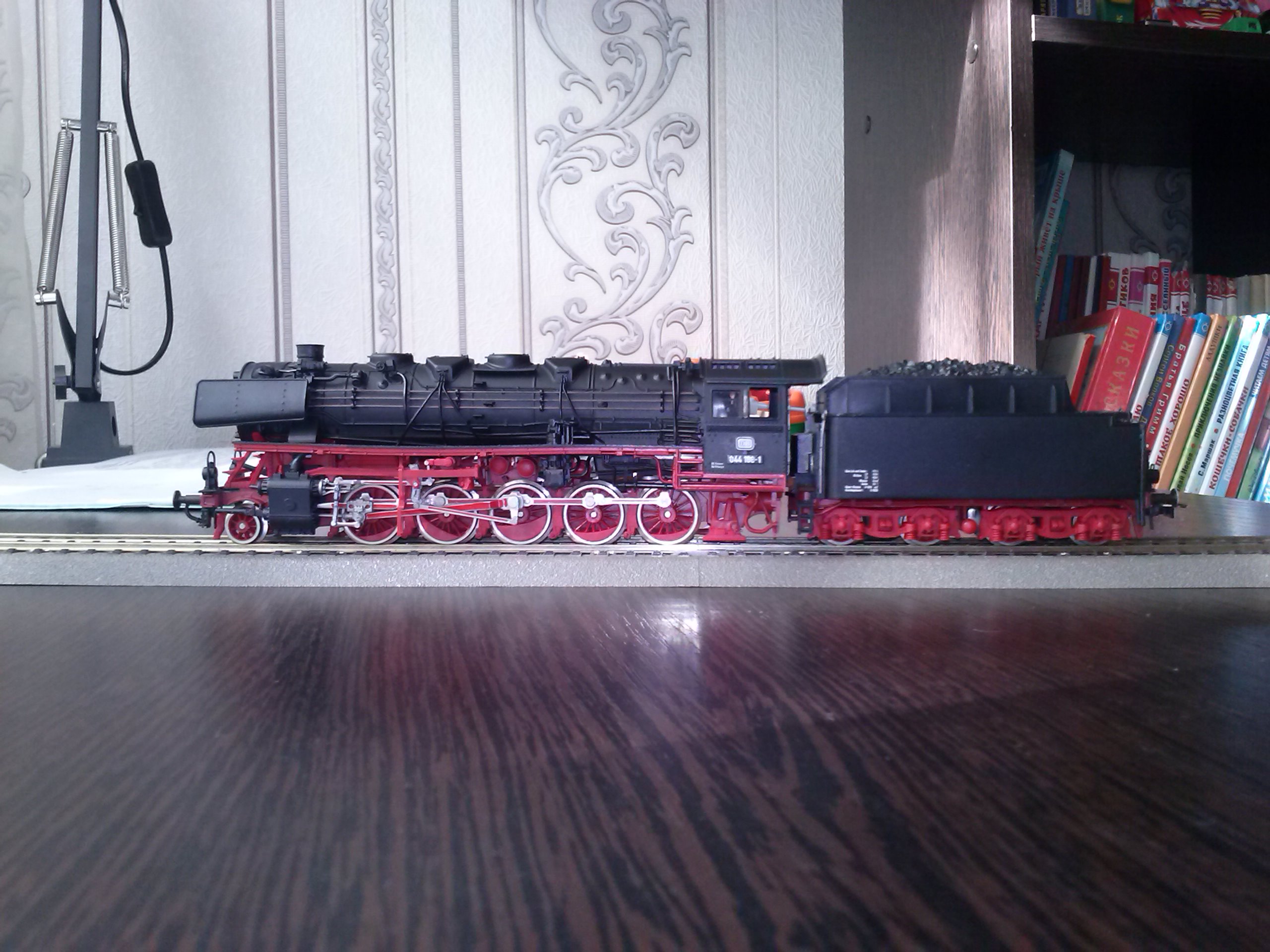

На текущий момент модель выглядит так:
Провода, торчащие из паровоза - это подготовка под оцифровку - свет, дым и масса. Токосъем и сцепка штатные, лишь убрал замыкающие перемычки.

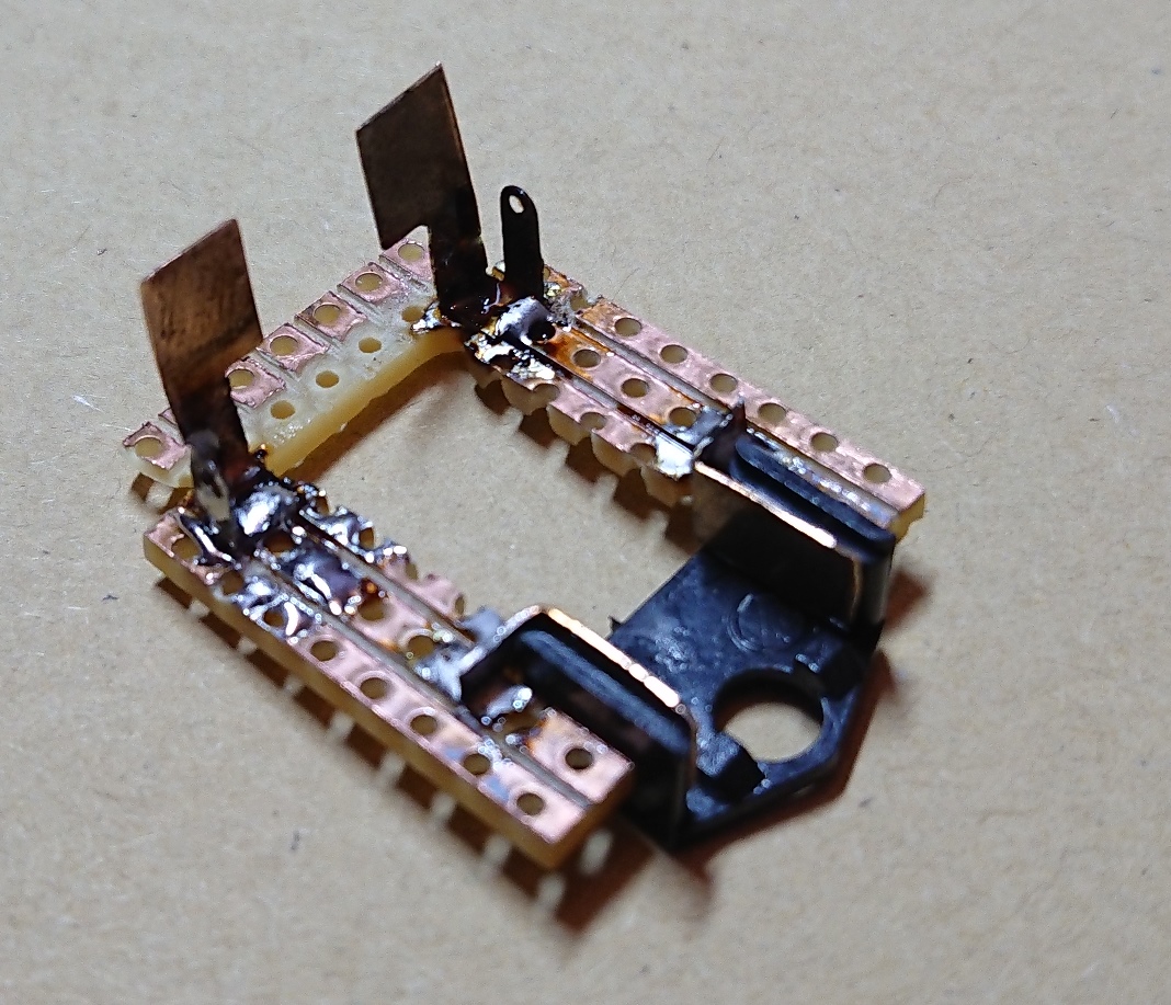

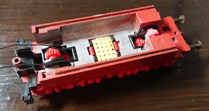

Сделал недостающий токосъём на тендере:

Тем временем на выходных запилил коммутационную плату:
Has thanked: 437 times
Re: Восстановление Roco BR 043 или как лучше не делать...
vover писав:Поэтому и завел эту тему, чтобы показать, во что "та тут фигня восстановить" может вылиться :D
Вовчик, этот тот лок для которого я тебе двиг переделал ? Да... Крепись бро ;)

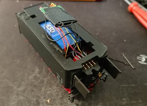

Тем временем немного продолжил - восстановил свет на "жопе" :lol: и распаял декодер:
На этом пока все. Нужны два миниатюрных коннектора для соединения тендера с головой. Ну и по-прежнему жду червяки для привода. С последними пока бидэ :(

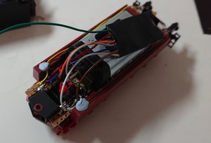

Давно уже приехали коннекторы и даже почти закончил. Но по ходу дела было решено перенести токосъем со штатного места на сцепке (между тендером и паровозом) на отдельный разъемчик. В итоге еще и разъем перенес с нижней части тендера в верхнюю, где от завода сделано отверстие непонятного мне назначения. Зато гребенка туда стала как родная! :D Получилось так:
Здесь уже полностью собран и готов к первому тесту:
Ну и собственно сам тест:
Проект закончен. Всем спасибо за поддержку! ;)

Хорошо "плывет", тихо и уверенно. Поздравляю с завершением ремонта.
Повідомлень: 3413
Has thanked: 2253 times
Been thanked: 4407 times
Muton писав:Хорошо "плывет", тихо и уверенно.
Да. Видео лучше всяких слов подтверждает, что работа выполнена отменно.

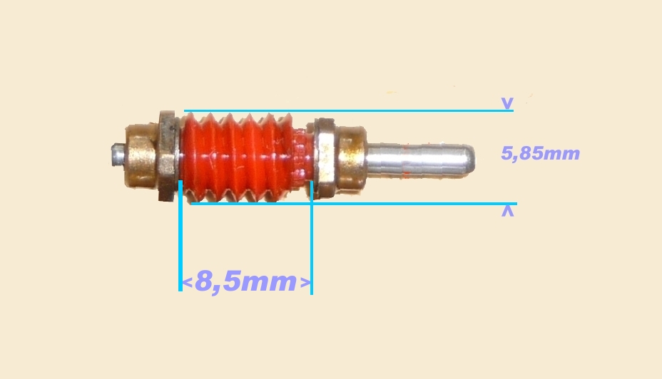

Кстати, может кому пригодится - червяки заказывал вот эти - Roco 86701. Внешний диаметр 6мм, длина 9мм.
Повідомлень: 3413
vover писав: Внешний диаметр 6мм, длина 9мм.
Не треба нас дурити...Зображення
Сорри, округлил малость... :oops: :mrgreen:

vover писав:... округлил малость...
Володя, это не принципиально. Важен конечный результат, а он бесспорно отличный.
Просто погуглил для общего сведения Roco 86701 и среди прочего попалась эта картинка. Шутки шутками, а информация не помешает.
