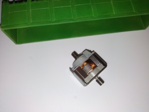

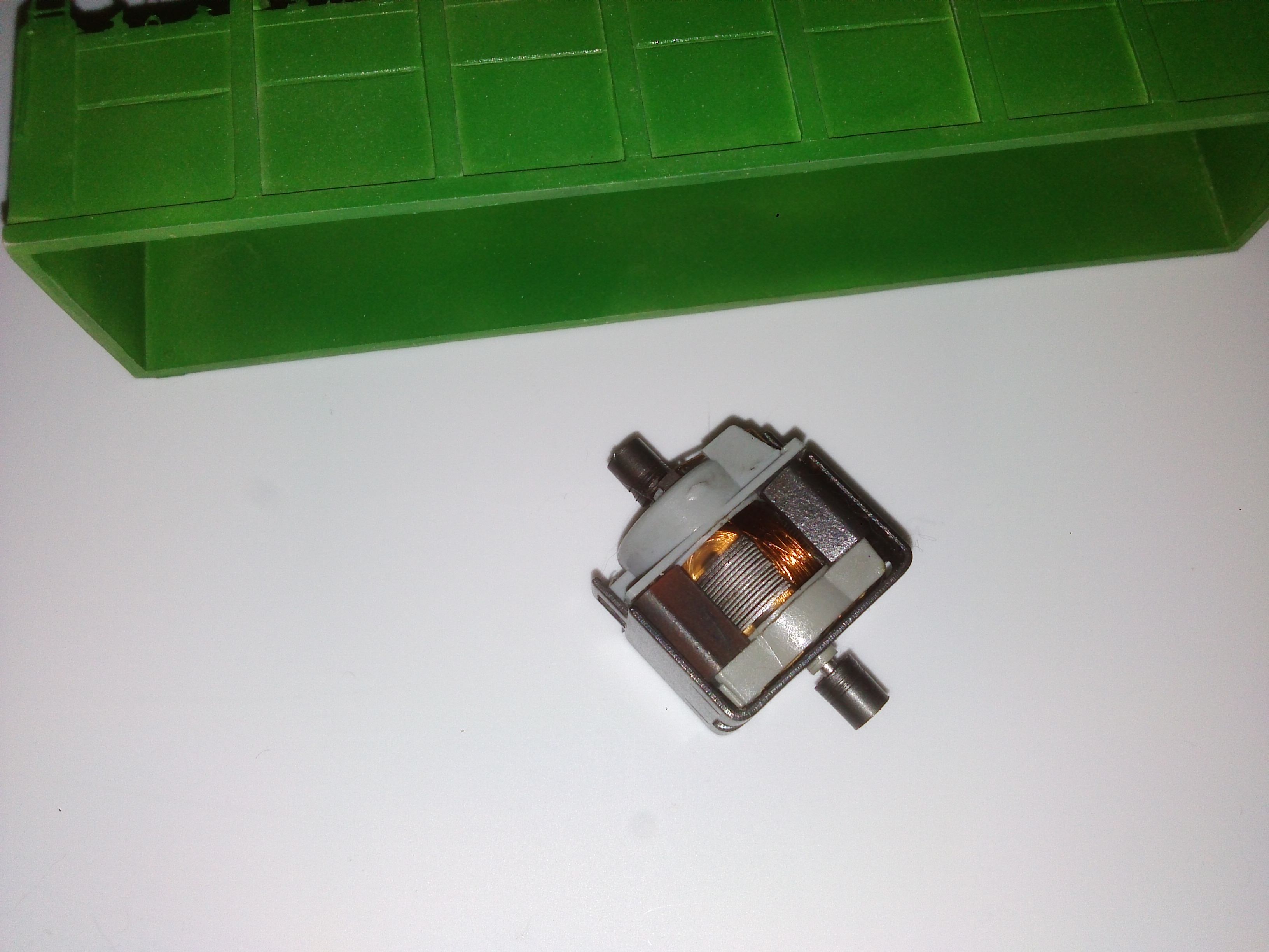

17771andre
Повідомлень: 65
Звідки: Лисичанск
Re: прошу помощи по BR120 Piko
Повідомлення 17771andre »
Вот такой двигатель в оригинале
До Вас явно, вандалы эту модель пилили, раз лишили ее привода на одну тележку. А может это так пытались уменьшить ее общую шумность, в общем кто его знает?... Одно скажу, я делал с этой моделью все... Менял двигатель, ставил новые родные шестерни (заказывал на, тогда еще, Аукро)- результат, мягко говоря, был не очень. Там основной шум от червячной передачи к шестерням колпар, поэтому в принципе, если заменить червяки и шестерни на колпарах, на подходящие, только другого конструктива (предполагаю, что угол зубьев шестерней и червяков должен быть другой), то шум удастся победить. Но, как я уже говорил, ИМХО, лучше искать бюджетного донора.
17771andre писав: До Вас явно, вандалы эту модель пилили, раз лишили ее привода на одну тележку. А может это так пытались уменьшить ее общую шумность, в общем кто его знает?
скорее всего убрали по причине переделки на лыжу, хотя мне пока так сойдет и 1 телега, но в будущем буду думать и об усилении тяги.
также вырезан был корпус груза чтобы всунуть ту плату реле. посмотрел шестерни вроде все гуд, но малость шумят
двиг именно такой, просто нет одного стакана с обратной стороны

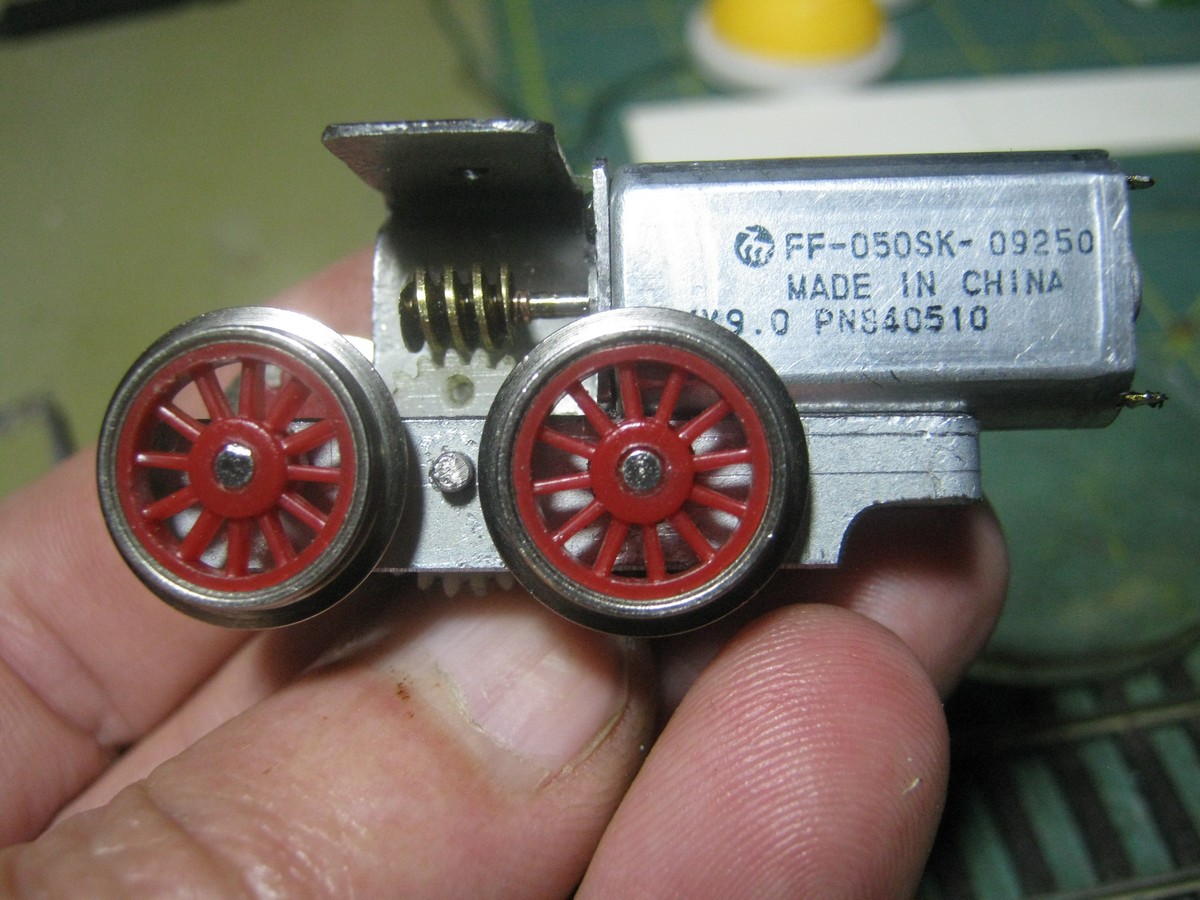

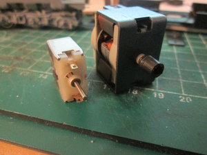

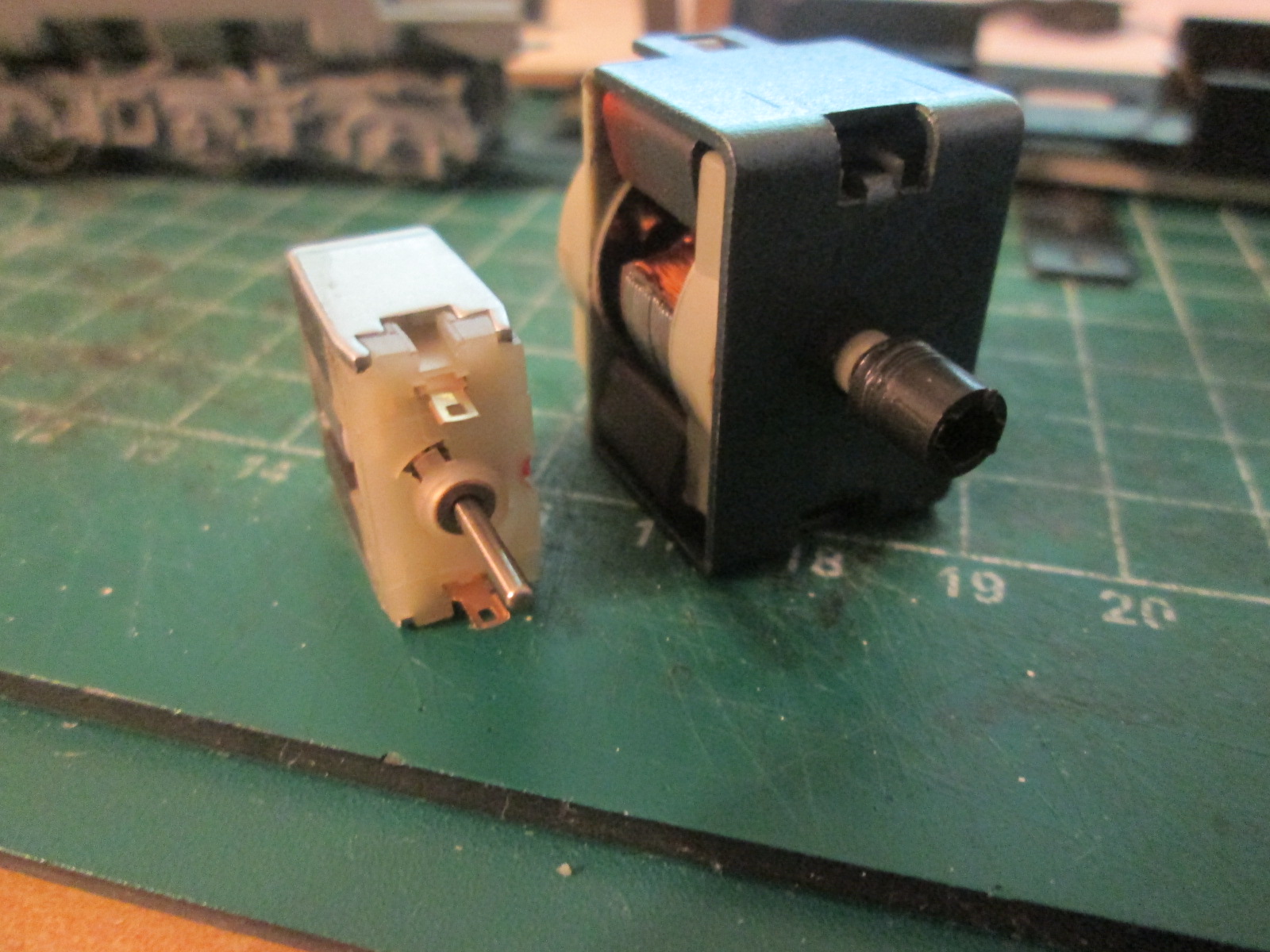

привет всем. здесь на форуме и за пределами мне советовали поменять мотор. даже писали от сидирома взять. нашел у себя такой но побоялся что напряжение всего до 6 вольт. а второе. вал там на 1,5 мм, тогда как у оригинала 2 мм.
Сегодня еще приехал и махонький другой моторчик на пробу, но опять вал там 1,5 мм. (вот почему сразу не учитываю это). Где-то ранее читал как делали стаканчики или переходники но вспомнить не могу. может кто в курсе что лучше сделать?
Вал зачищаем и залуживаем. Я лудил паяльником 40 вт, на небольших оборотах, в таблетке аспирина. Делать надо с чувством, чтобы не перегреть весь двигатель. Аспирин будет ужасно вонять, но в отличии от разнообразных флюсов для пайки чёрных металлов, он обычно имеется в каждом доме. Ацетилсалициловая кислота.
Далее обматываем виток к витку зачищенной медной проволокой 0,25 и залуживаем уже с обычной канифолью. Включаем двигатель, слегка зачищаем шкуркой и садим нужную деталь с посадочным местом 2,0.
Там всеравно на вал садить стакан кардана.Так что особой точности не надо.
Прокладка,суперклей и порядок. :roll:
Has thanked: 10 times
поменял, пробный заезд
наверное еще шестерни проверять надо. а так все таки тише, чем старый мотор
