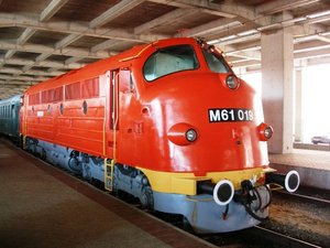

Можно и не морочится полосками сделать простого,скажем,венгра. :roll:

Спасибо, как вариант.
Будет пока красно-серый, а придет опыт всегда успею нарисовать полоски.
