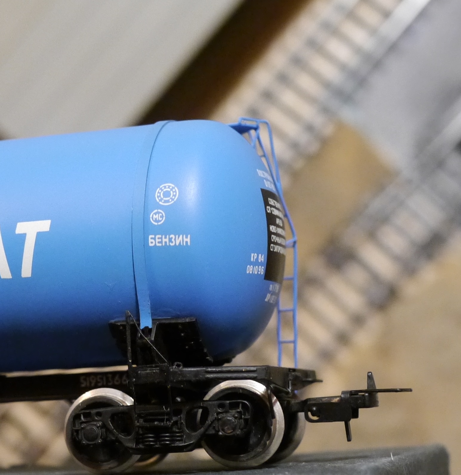

Всем привет.
Благодаря одному хорошему человеку, удалось приобрести цистерну от "Феникса". Почему-то большинство эпичных моделей СЖД/РЖД/УЗ делают в Прибалтике ("Бергс", "Модела", "Онега" и "Феникс" - все оттуда). :roll: Подробностей о конторе, к сожалению, не знаю. Но в интернете масса фотографий отлично сделанных вагонов.
Фото конкретного прототипа не нашел, потому пока помещу картинку аналогичного вагона:
Обратите внимание, что из-за больших габаритов "бочки" трапы вынесены на торцы цистены, в углах - диагонально по отношению друг к другу. Касательно надписи SFAT: расшифровывается как Soviet-Finland-American Transport - Советско-Финско-Американский Транспорт. Фирма SFAT была организована перед самым распадом СССР, вагоны этой серии - первые ласточки приватизации в железнодорожной отрасли страны.
Модель изготовлена полностью из металла. Даже телеги (если судить по маленькому сколу краски) сделаны из латуни. Все накладные, поручни, тормозные магистрали - тоже металл. Но в руки брать не боязно: все довольно крепкое.

Виктор, мои поздравления! Модель действительно хорошая, но у меня есть несколько вопросов, если не затруднительно, можете ответить?
1.Как упакована модель, есть ли ложемент, прилагается сертификат или нет? У меня в коллекции есть определенное количество моделей данной фирмы, к моделям вопросов нет, а вот упаковка-ужас, про сертификат вообще молчу, может со временем, что изменилось в лучшую сторону?
2.На фото, трапы смотрятся не масштабно, а как в реальности?
3."Бочка» металл или смола?
4.Ваше мнение, по соотношению цена качество?
C уважением, Алексей.

MiG писав:1.Как упакована модель
Ничего, видимо, не изменилось. Коробка видна на фото - вот и вся упаковка. Никаких сертификатов, и даже инструкции. Называется, угадай, как крепятся телеги к раме :? Для меня это не праздный вопрос... но производителю похоже он в голову не пришел.
MiG писав: 2.На фото, трапы смотрятся не масштабно, а как в реальности?
Смотрятся в реальности ажурно, хорошо. Но затрудняюсь ответить, масштабно ли они выполнены.
MiG писав: 3."Бочка» металл или смола?
По тактильным ощущениям - металл, но как вы понимаете это очень субъективно. Разве что "колупнуть" краску, но как-то жалко.
MiG писав: 4.Ваше мнение, по соотношению цена качество?
Вот честно - противоречивые чувства. Да, хороший вагон. За те деньги, которые за него уплачены (брал с рук, по скидке). Сравниваю с цистернами от Дениса (Stinky). Ему дать травленые детали (трапы и т.п.), чуть подтянуть окрас и его вагоны будут не хуже.

Бочка от Феникса на фото - модель из первых партий. Основное отличие от последующих партий - это светлые бандажи колпар и отсутствие НЕМ-шахт. Колпары ввиду хрупкости пластика всё равно просятся под замену на фирменные, а шахта не всем и нужна. Зато металлические телеги с фирменными колпарами отлично катаются.
По годам выпуска это примерно начало-середина 2000-х. В своё время (через пару лет после завершения продаж партии) эти первые модели пользовались бешеным спросом у ценителей. Упаковка всегда была такой и другой уже не будет никогда. "Знатоки" говорили, что Феникс - всё - закрылся. На самом деле эта фирма перестала заниматься сегментом железнодорожного моделизма и сосредоточила свои усилия в других форматах. Но свято место пусто не бывает и один из сотрудников основан свою фирму под ТМ Онега и практически насытил рынок современными бочками. А вагонами для более старых эпох относительно недавно занялся другой сотрудник - вагоны для 1-3 эпох теперь выпускаются под маркой Вагонмодель.
Сертификатов никогда не было, а вот травлёная табличка и номер на вагоне были. "Вместо сертификата" на отдельные партии моделей ложили в комплект травлёный знак феникса (типа медальончика).
Бочки всегда были из смолы, рама паяная, телеги-литьё - металл. Выпускал Феникс и полностью металлические модели - например автовоз.
По прототипу - цистерна с диагональными лестницами модели 15-1447.
Прошу прощения Виктора, что влез в его тему. Кому интересно прочитают, а там можно удалить мой офф-топ.

Muton писав: Называется, угадай, как крепятся телеги к раме :? Для меня это не праздный вопрос... но производителю похоже он в голову не пришел.
Вынимаются колпары, телегу поворачиваем на 90 градусов, пазы в раме совпадают с выступами на шкворне и телега снимается.

Иван Иваныч писав: Вынимаются колпары, телегу поворачиваем на 90 градусов, пазы в раме совпадают с выступами на шкворне и телега снимается.
Большое спасибо! Колпары пойдут под замену, не нравится мне этот блестящий ободок :roll:

Ничо такая бочечка.Пухленькая.Колёса я бы оставил(если нормально бегает и они ровные),внешне они
нормально смотрятся.Центры не блестят как у других производителей. :roll:
Отдельно спасибо Иванычу за экскурс!Весьма полезная инфа.

Поддерживаю мнение! Внимательно просмотрел всю эту цистерну сегодня несколько раз, очень обрадовался, "кустарненькая" она, общий вид хороший у неё, а если по ближе и по детальнее вникнуть, то очень много упрощений в ней.
Репортаж об особенностях цистерны от Иван Иваныча очень интересен и полезен, в общем всё это вместе, мотивирует дальше делать цистерны самим.
Так всё таки из чего котёл?
