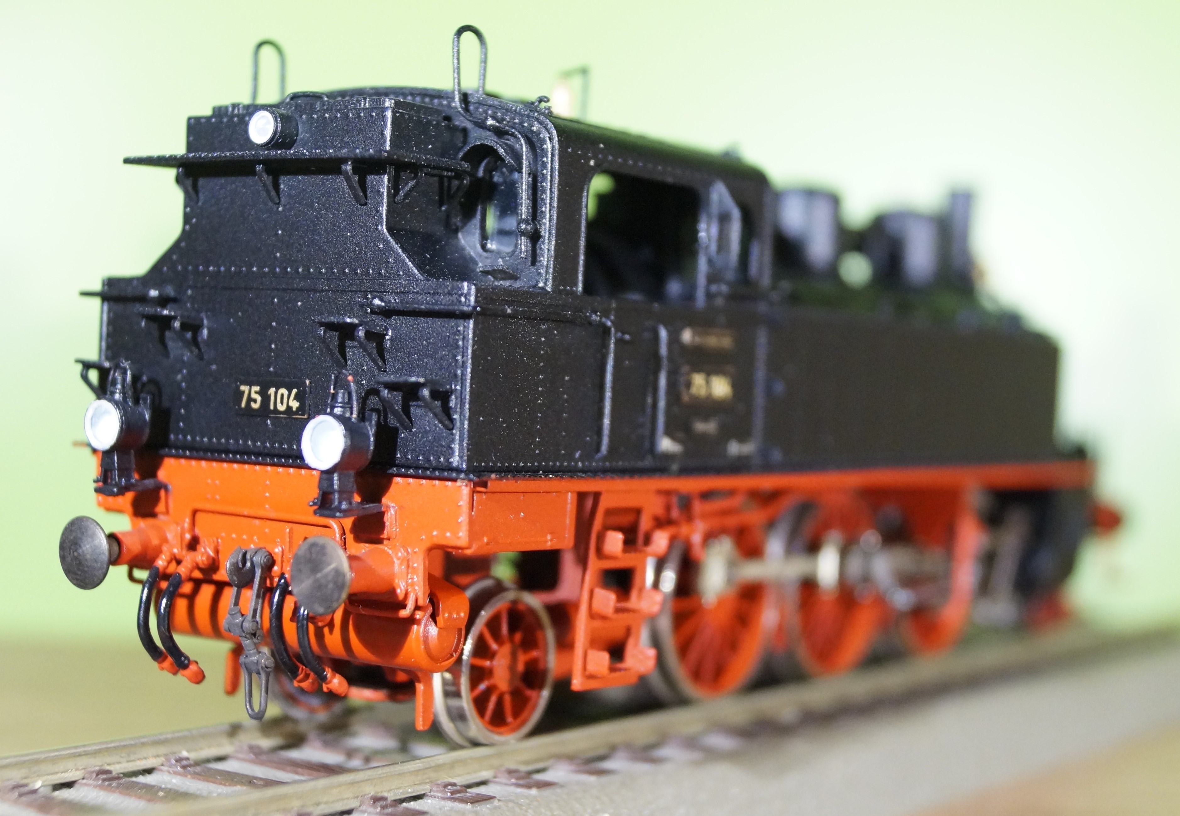

Темой сегодняшнего обзора, как уже видно из названия темы будет паровоз BR75 от фирмы Fulgurex в ливрее DRG.
Тираж модели мне неизвестен - пусть знающие люди подскажут если что.
Нас же интересует, собственно, исполнение, деталировка и прочие ТТХ :)
Модель выполнена очень хорошо. Практически абсолютно все детали на модели выполнены из металла. Исключение составляют изолирующие втулки в колесах, шайбы крепления токосъема, один из винтов крепления двигателя и ведущая шестерня в редукторе также выполнены из пластика. Все таблички - фототравление с дальнейшей покраской и лакировкой.
Модель создает очень солидное впечатление. Также меня поразила проработка экипажной части как и у прототипа. Однако такое решение слегка затрудняет вход модели в роковский радиус R3, несмотря на короткую базу. На стрелках пока не испытал, но предполагаю, что геолайн стрелку он не пройдет - там R2.
Ход модели тихий и плавный. Даже на низких напряжениях идет уверенно и плавно, при том что мотор без маховика.
Буфера модели, традиционно, подпружинены. Сцепки прототипичные и рабочие, но в коплекте также идут покатушечные весьма странной конструкции - предполагаю для старых накидных крюков Фляйшмана. Для накидной петли придется колхозить. Но я больше склоняюсь к варианту вагона - конвертера :D Благо, что есть в природе такие прототипичные сцепки под шахту НЕМ. Которой, кстати, на модели, естесственно нет. Как нету и освещения, что немного удручает - создает некое впечатление дешевизны. Но на то время, когда Пико ставило хрусталики в фонари, - это было отличной альтернативой.
Модель весит 243 грамма. Веса хватает, чтобы уверенно тащить 5-6 2-х осных вагонов. Бандажей на колесах естесственно нету. Сами колеса очень ажурные, кажется выполнены под стандарт RP25, но не уверен.

Немного напоминает по внешнему виду подобный лок от Лилипут.На передней части,
вертикальный гофрированный лист и на прототипе такое? :? Настоятельно требую
видео поката.В том числе проезд стрелки.Без музыкального сопровождения,естественно. 8-)
Фонари,не смотря на отсутствие хрусталиков,выглядят неплохо.Конечно внутри фонарей
чегото не хватает. :?

Немного мудрено сделали бегунки.Получается в малом радиусе реборды "грызут" рельс. :?
Но так или иначе,по видео лок показал отменный результат.Действительно тихий плавный ход.
