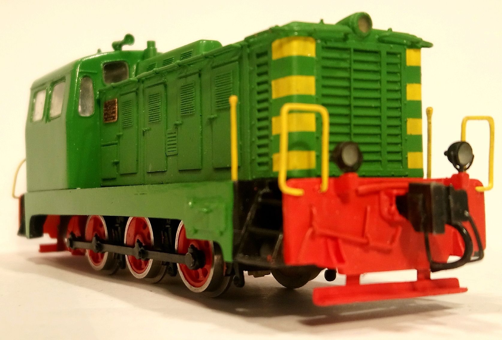

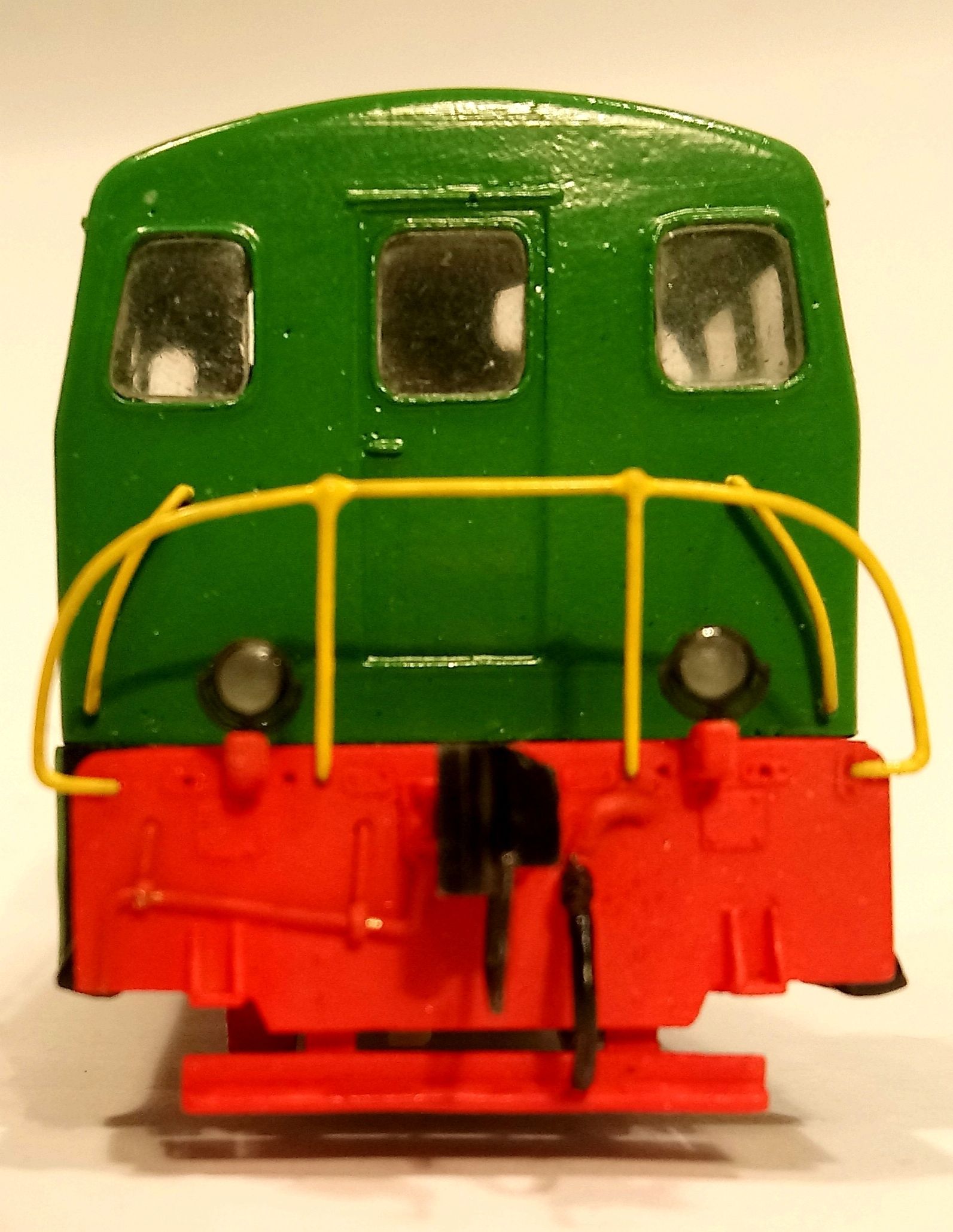

Представляю обзор и тест тепловоза ТГМ1 изготовленный нашим форумчанином Олегом.
Модель изготовлена из смолы.С самостоятельно разработанным редуктором.Поручни
изготовлены в металле.
Модель аналоговая.Редуктор с пониженной передачей.Летать не способен.Редуктор
открытого типа что упрощает ремонт и обслуживание.Изготовлен достаточно прочно.
Но имеет сверххрупкие элементы,такие как буф фонари.Лок собран на винтах.
Также вашему вниманию предлагаю видеообзор и ходовые испытания.
В данном варианте лок балластирован под маневры(до 200гр).Что вполне достаточно
для волочения 3-5 вагонов.Сцепка оборудована крюком для накидной петли.Также
может сцепляться с СА3.Внутри корпуса есть место для дополнительного балласта
или цифровых приблуд.

Хорошая работа, наконец то увидел старания, а то как то все в тени делается) Модель смотрится на уровне с фабричными. Хороший уверенный ход, в добавок вижу еще и колея чисто наша, скачки по сантиметру, но нужно дать хорошо газу и оно притрется. Вижу не зря старались с Димой сделать красивые аккуратные таблички, визуально вроде удалось.
Надеюсь тоже скоро стану счастливым обладателем сей машины.
Re: Тепловоз ТГМ1
Додано: 23 лютого 2019, 21:20
T-1000 писав:Хороший уверенный ход, в добавок вижу еще и колея чисто наша, скачки по сантиметру,
Скачки изза того что реборда имеет П образный профиль.Нужно было чуток заострить.Но я думаю
в эксплуатации притрется о рельс.А плавность хода хорошая,просто тестировал на убогом Курском
пульте от Ов,со ступенчатой регулировкой. ;)

Парни, отпишусь и я. По идее, должен был даже раньше Дениса, так как мой локомотив приехал на пару дней раньше (да, у меня тоже есть ТГМ1 благодаря Олегу). Вот такой:
С собратом  ТГК2
С собратом ТГК2
К сожалению, было мало времени, и покатать удалось только сегодня. В целом, Stinky все верно рассказал. От себя добавлю, что внешнее исполнение модели не уступает фирменному ТГК2 от Piko. Модель сделана действительно очень красиво! К езде есть вопросы, но с учетом объема проделанной работы (ходовка с нуля) - результат отличный.

Заинтриговало это произведение. Стоящая работка, заслуживает внимания. Не раз пересматривал и не знал что и написать. Толковый жучек. И покрашен хорошо и деталировка. И прототип воссоздан в полной мере. Если уж совсем критические подходить к оценке с точки зрения мелкосерийки, то мне кажется - стоило бы таблички заказать из травленки, коль уж потребуется не одна. И немного задевают мутные стекла кабины, хотя если завезерить Лок, то они придали бы эксплуатационной живности закопченного работяги.
Re: Тепловоз ТГМ1
Додано: 26 лютого 2019, 11:26
Таблички и есть из травленки. Только травление не заводское а доморощенное.
Re: Тепловоз ТГМ1
Додано: 26 лютого 2019, 11:58
ЗЭРЗ писав:Таблички и есть из травленки. Только травление не заводское а доморощенное.
Уточню, что речь про заводские таблички на капоте. Они накладные. А герб и номер - декали, их самостоятельно наносил (а Stinky пока не разжился, потому у него без оформления).
Re: Тепловоз ТГМ1
Додано: 26 лютого 2019, 12:16
Xoma
Пардон, разглядел. Таки да , заводская табличка - травленка. Смотрел на телефоне.
