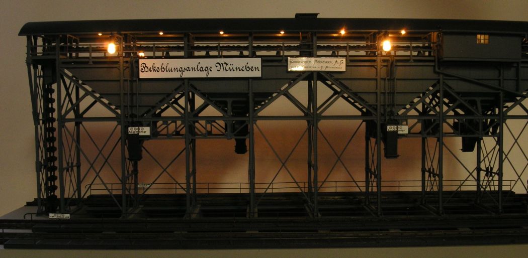

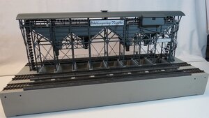

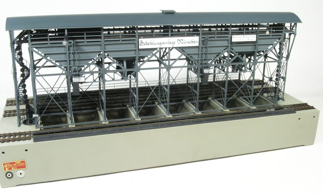

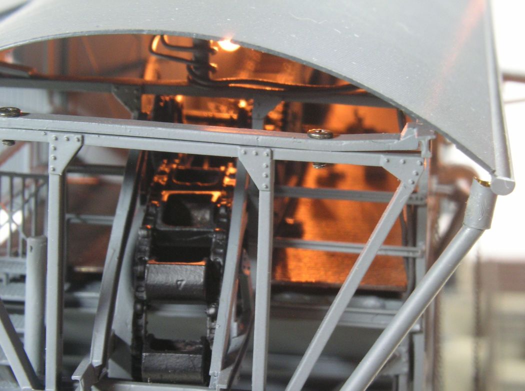

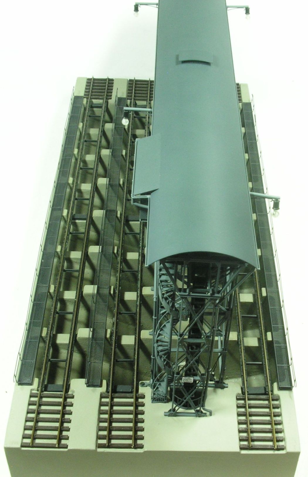

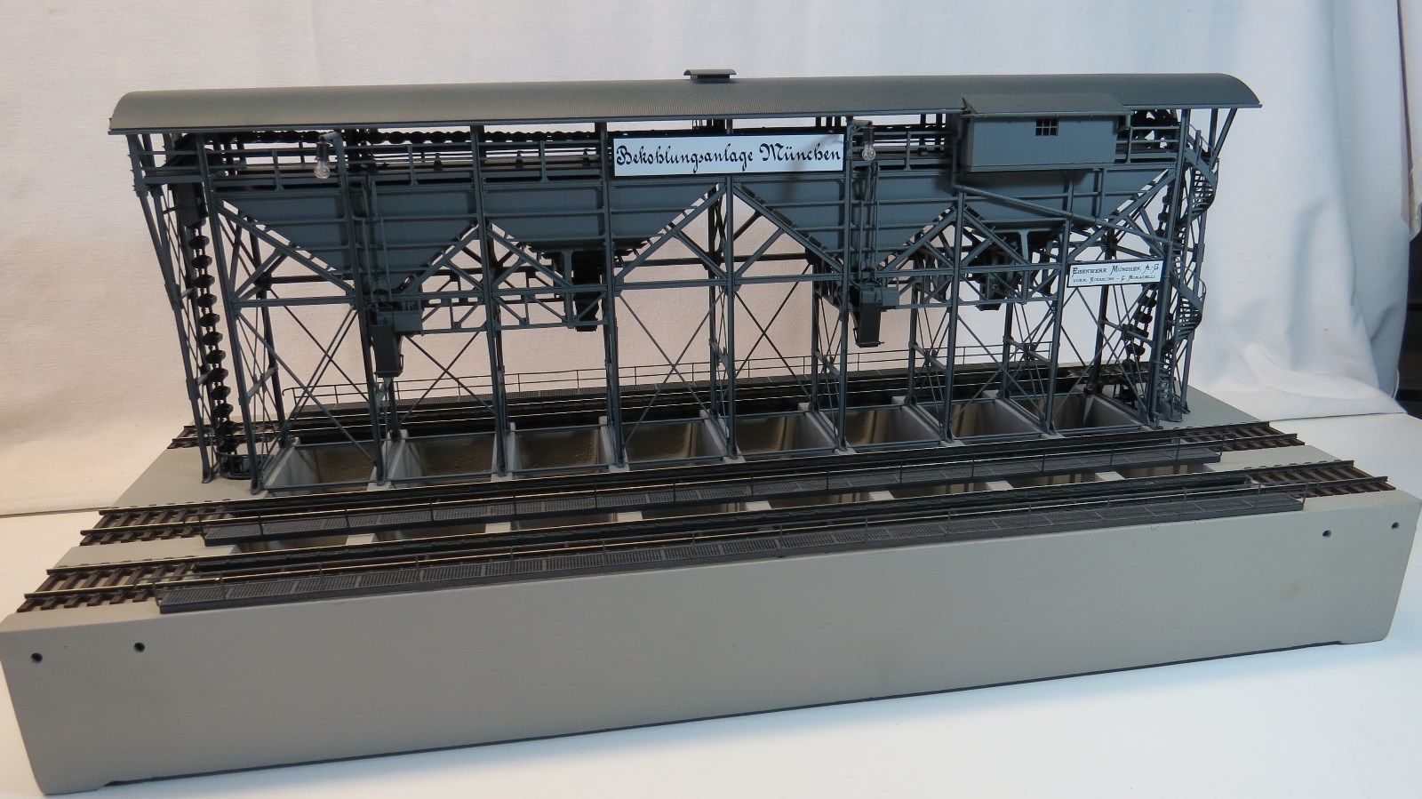

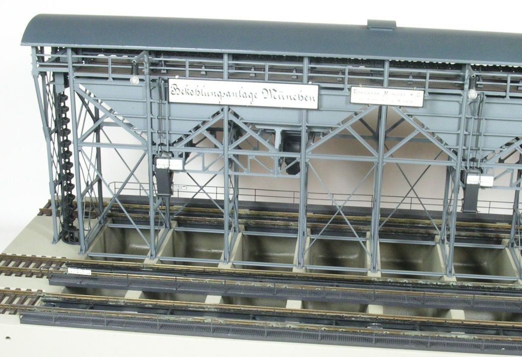

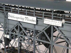

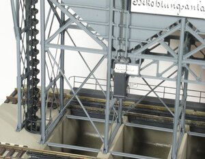

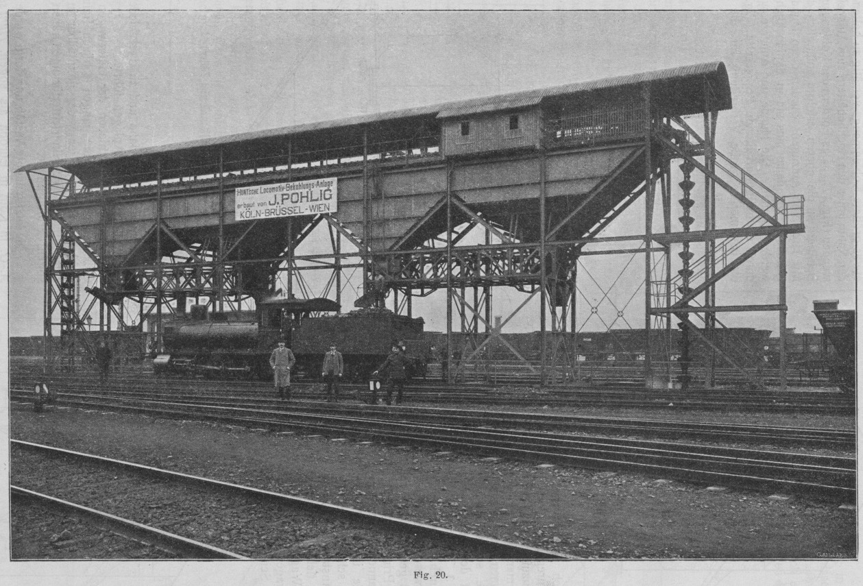

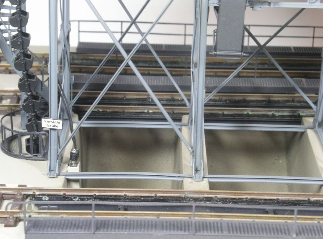

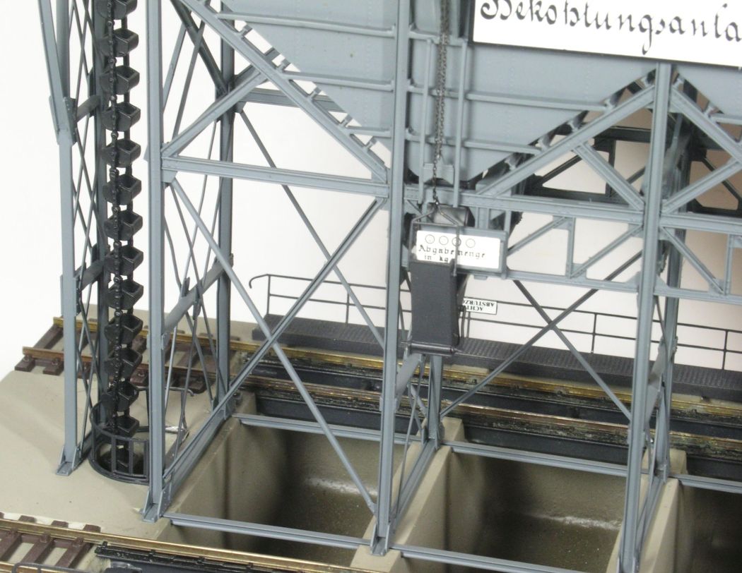

Всем привет! Просматривая файлы в дальних папках своего компьютера, случайно обнаружил фотографии вот такого интересного устройства, на которые, в своё время, не обратил особого внимания. Изделие от фирмы Micro Metakit, позиционированное, как "угольная станция" или "угольный завод". Сразу скажу, что модели этой фирмы - не мой уровень и, в принципе, я и в этот раз собирался закрыть архивную папку, бегло просмотрев фотографии. Но! При беглом просмотре фото, так и остался не вполне понятным смысл предназначения, устройства и принципа работы этой угольной станции. Меня, как инженера, это зацепило и, я понял, что не успокоюсь, пока не докопаюсь до истины. Данное устройство, действительно, очень похоже на паровозную угольную экипировку, но, сбивало с толку наличие больших углеприёмных бункеров в нижней части устройства, расположенных ниже уровня "земли". Была даже версия, что это углеразгрузочная станция для тепловой электростанции. Обратившись к Интернету, очень скоро нахожу вот эту статью: http://dingler.culture.hu-berlin.de/art ... 3/ar323234

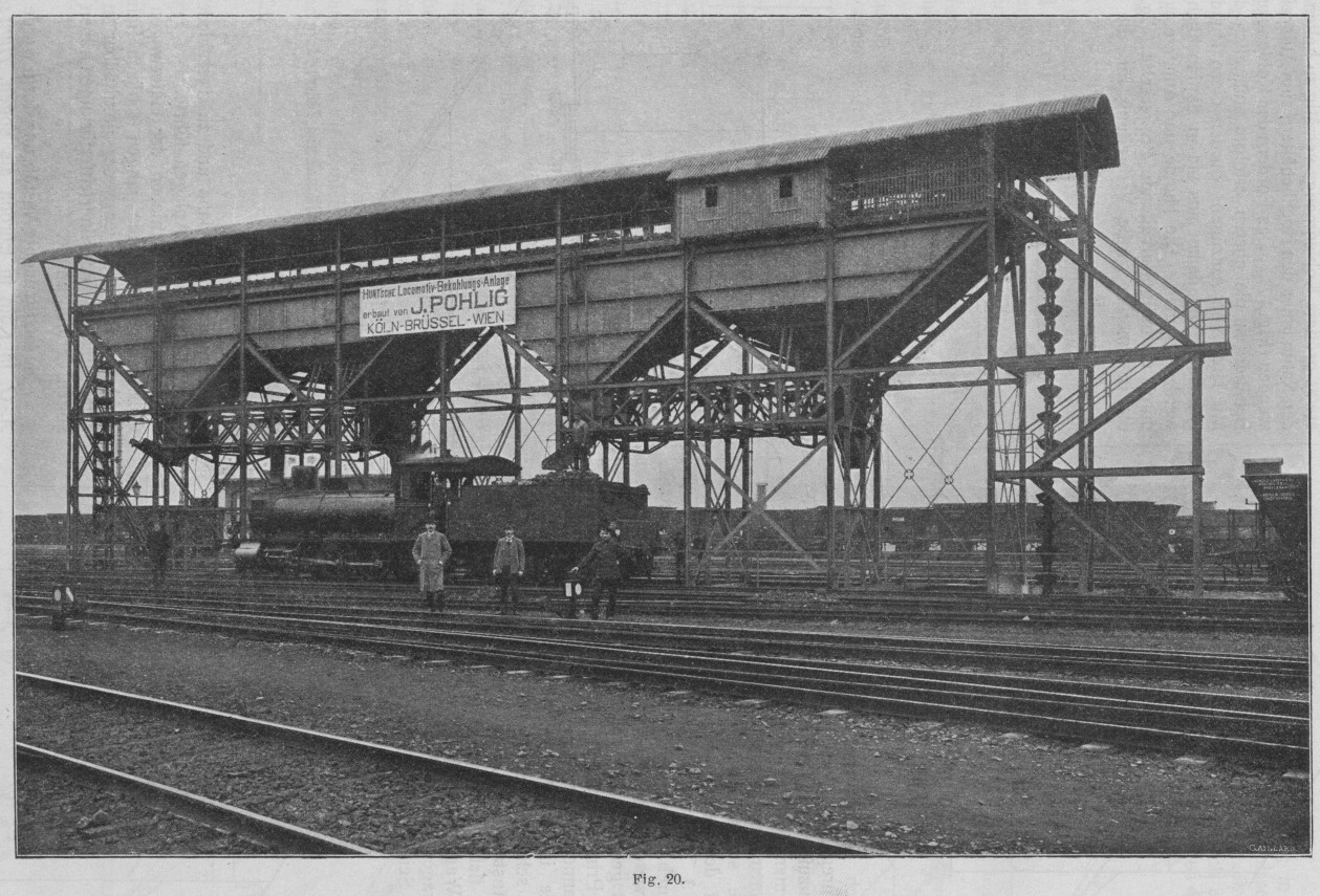

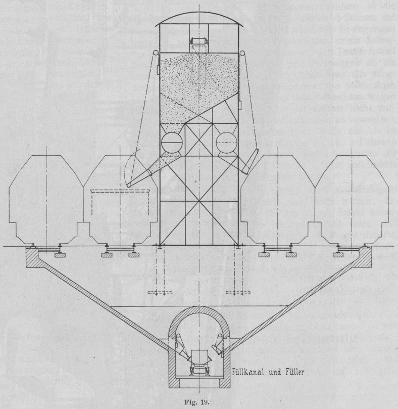

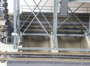

Фото, изображенное на фигуре 20, вполне проясняет назначение этого устройства, а схема на фигуре 19, полностью развеевает все сомнения. Это действительно угольный комплекс для экипировки паровозов. Но, устройство и компоновка, довольно оригинальные. Для экономии места и сокращения расстояния транспортировки угля, экипировка совмещена с разгрузочной ямой и складом угля - то есть три в одном. Вагоны, в которых прибывает уголь, ставятся на выгрузку над угольной ямой, которая ниже поверхности земли. Уголь из вагонов выгружается в эти закрома, которые между путями, вагоны убираются. Эти подземные ямы, по сути, являются складом угля. По мере необходимости, уголь из ямы поднимается наверх ковшовым конвейером и ссыпается в верхние бункера. Из бункеров уголь подаётся в тендеры паровозов по наклонным желобам. Поэтому, экипировочные пути сбоку от бункеров. Экипировка паровозов происходит на тех же путях, где и выгрузка вагонов. Выгрузка происходит в перерывах между экипировками. Очень мощное и, в тоже время, компактное устройство!

Этот агрегат свое время показывал мне Алексей (MIG), он нагнал на аукционе около 2500 зеленых. Мне так поведали, что там все рабочее, но меня терзали сомнения, работать особо нечему. Тут конечно работы проделано не мало, судя по внешнему виду и деталям. Но в принципе и название говорит за себя.

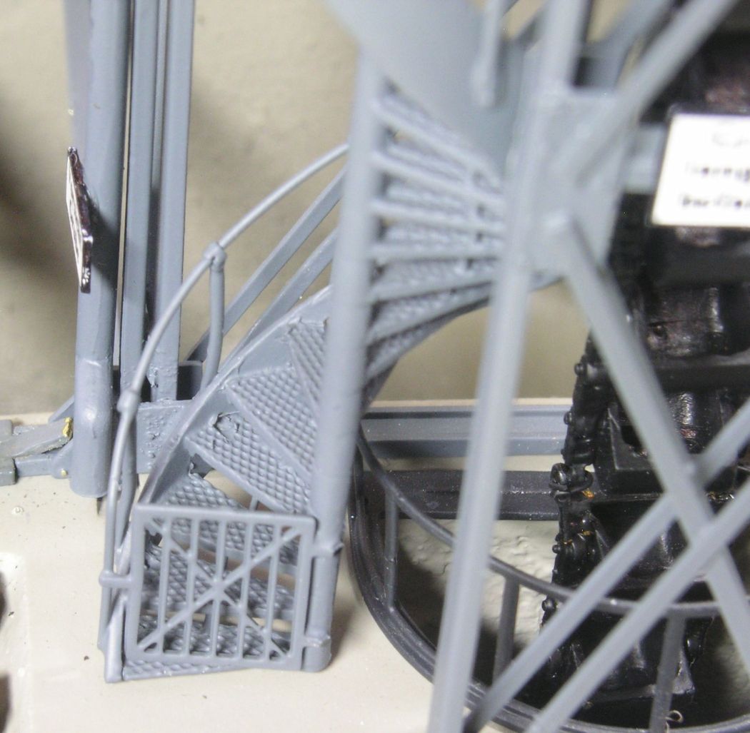

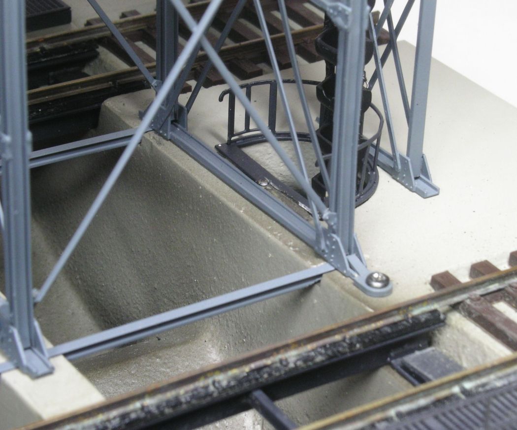

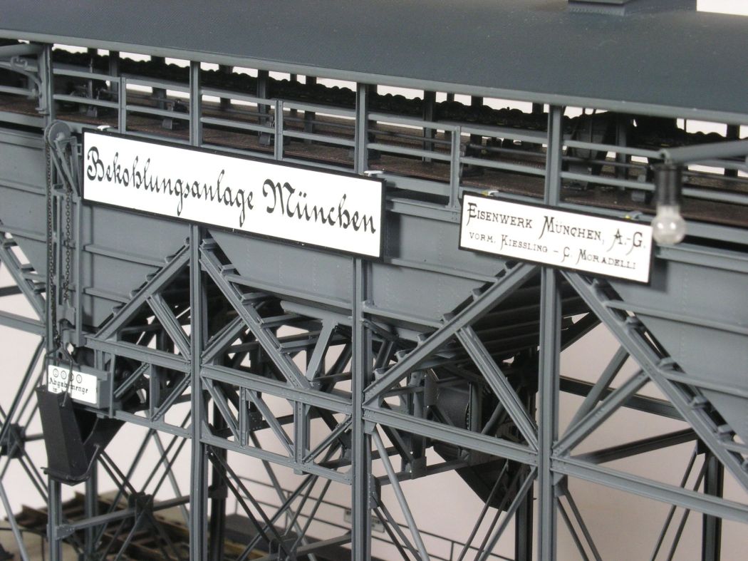

Цена, конечно, ещё та... Насчёт того, что там может работать, то кроме освещения, ещё, возможно, работает конвейер. Но на все 100 не уверен. Ну и желоба, по которым грузится уголь на паровозы, возможно, можно опустить, но это только вручную, без привода. А так, в самой конструкции, огрехи конечно имеются. Есть и мелкие дефекты литья, и кривые балки металлоконструкций. И, кончно - эти блестящие винты, которыми конструкции соединены между собой...

А если прикинуть стоимость литья в 16 грн за грамм, то становится страшно представив проделанную работу. Вообще всегда офигевал от подобных конструкций на макетах. Видел как то парень в ютубе какойто завод делал, так я прозрел.
