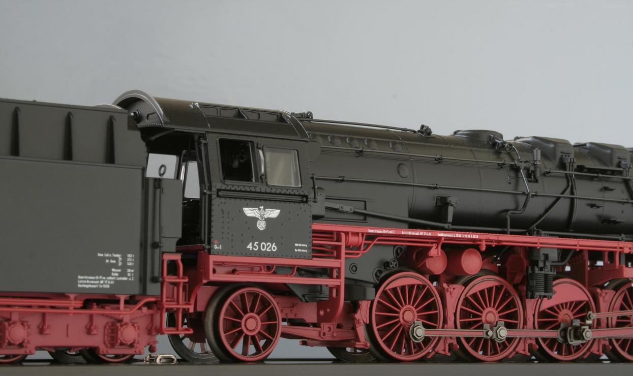

Прекрасный пост.Хочу от себя добавить по паровозам.
В DRG нередко встречалась надпись белой каской,вместе с орлом.

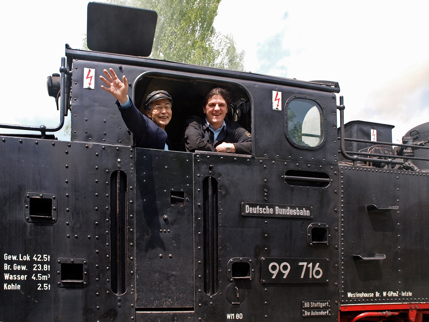

Также DB третьей эпохи делится на два сегмента.
1.Послевоенная надпись DB прописью.
