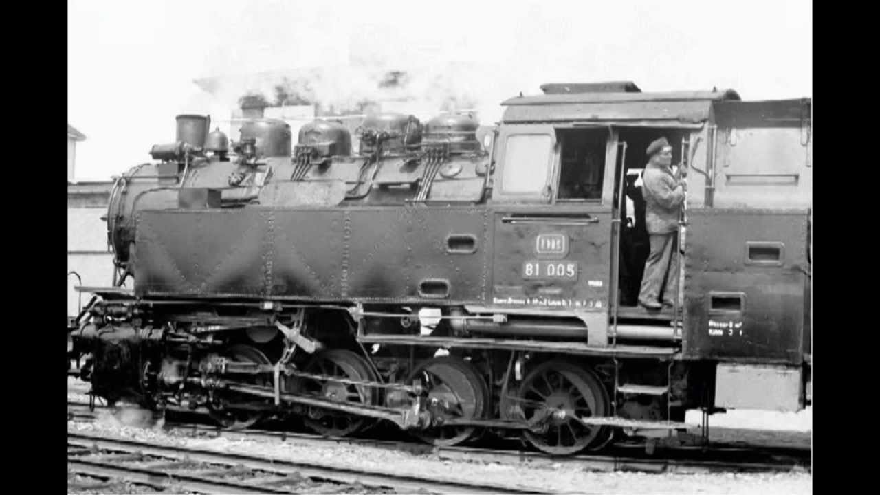

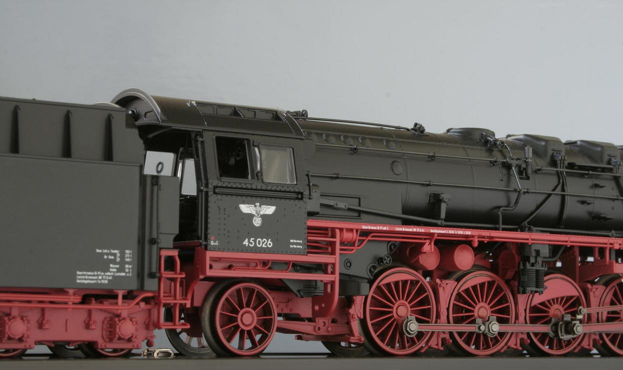

Прекрасный пост.Хочу от себя добавить по паровозам.
В DRG нередко встречалась надпись белой каской,вместе с орлом.

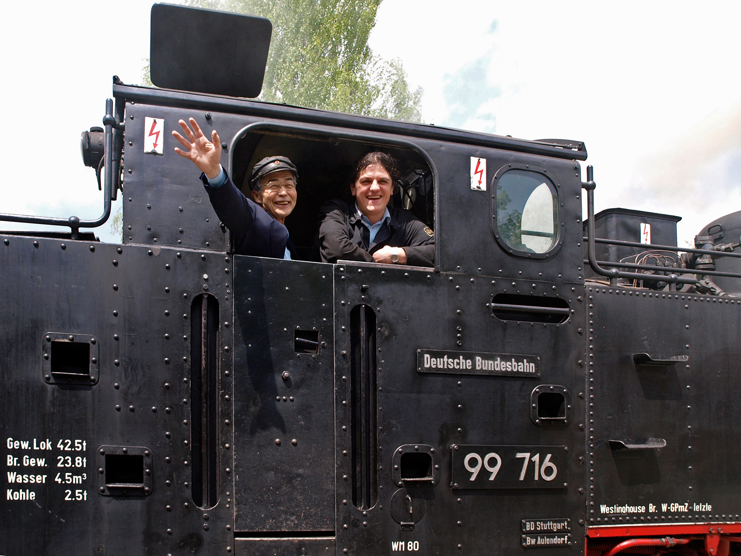

Также DB третьей эпохи делится на два сегмента.
1.Послевоенная надпись DB прописью.
2.Эмблема DB с нумерацией без нуля в начале.

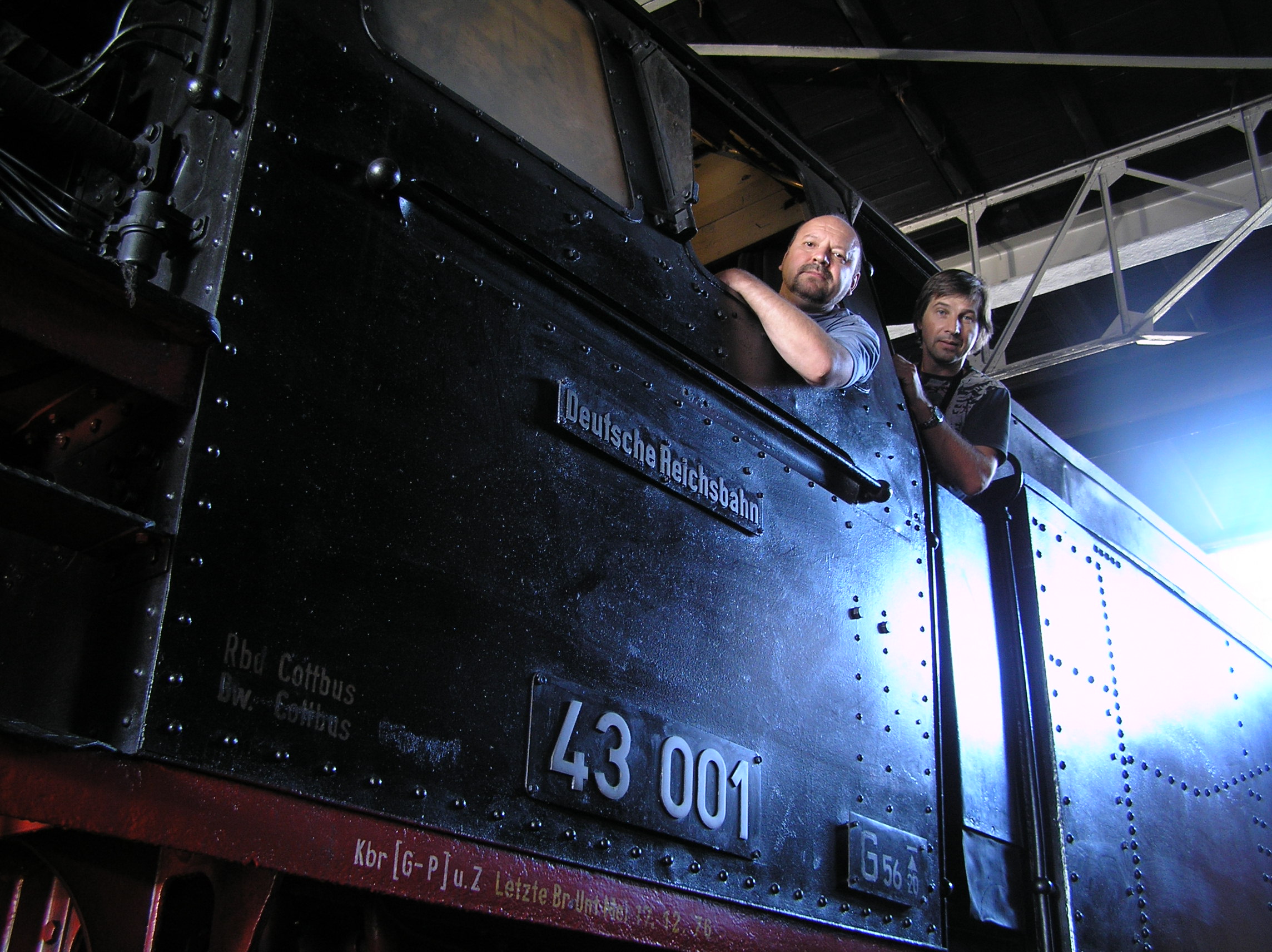

Вообщето очень полезно читать на любом подвижном составе даты.
И любые надписи.Из них можно вычислить какой эпохе относится
данный образец,что перевозит(вагон),количество мест,и прочее.
Данный 93й паровоз ДРГ,но может он быть и в ГДР 3й эпохе.
Различия там будут незначительны.
Re: Обозначения ПС в Германии по эпохам
Денис, вся проблема в тому, що я "нихт верштиген" по тим написам :oops:
Наприклад, дістав сьогодні свій 93, а там буковки .....під лупою треба роздивлятись. А що вони означают я не "понимирен" :?
Has thanked: 1655 times
Been thanked: 3651 times
На твоем паровозе длинная надпись на водяном танке.Там должна
быть дата.Да,нужно хорошее освещение и возможно лупа.Если
не по силам тогда слепо верим надписи на коробке,если она есть.
Если нет проверяем по номеру на будке+производитель в интернете.
Повідомлень: 1875
Has thanked: 258 times
Been thanked: 1016 times

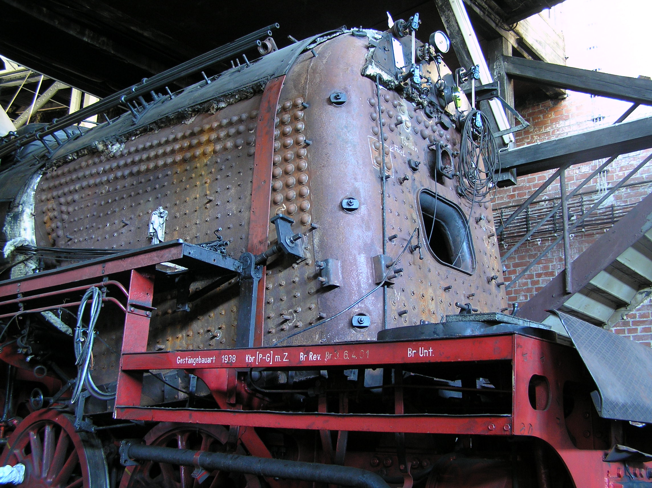

Если я не ошибаюсь то дата ревизии на паровозах наносилась на переднем буферном брусе.
P.S. покопался в своих фотках и нашел, что еще и на подножке будки тоже писали:
только не всегда...
Нанесение даты это неоднозначный ответ.На переднем брусе
чаще всего замечал в 4й эпохе.На подножках у тендерных паровозов.
На водяных баках у танк паровозов.У особо крупных локов могли
наносить на большом воздушном резервуаре(хотя это скорее ревизия
именно резервуара).Также на тендере есть даты.Кароч кто ищет тот
найдет даты.На вагонах таже история. 8-)

А можна взнати, що це за чудище :roll:
Повідомлень: 1875
Если мне не изменяет память то это BR23 расшитый для реставрации.

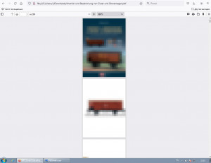

Две интересные книжицы по немецким вагонам.
Кроме всего, очень хороший материала по маркировке, начиная с 1-й эпохи.......
грузовые (PDF/29.48MB):
Anstrich und Bezeichnung von Guter und Dienstwagen.pdf
(2.28 МіБ) Завантажено 584 разів
пассажирские и почтовые (PDF/26.22MB):
Anstrich und Bezeichnung von Trieb- und Reisezugwage.pdf
(2.13 МіБ) Завантажено 545 разів
