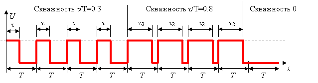

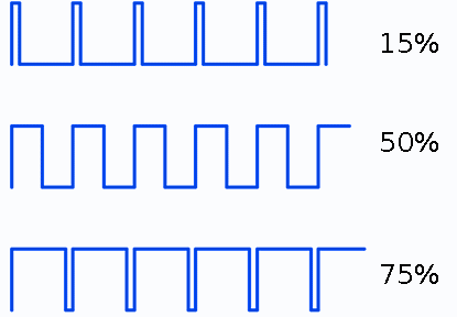

Пульт с ШИМ - на рельсы при повороте ручки управления сразу подается 12В! но при этом очень короткое время за которое якорь двигателя успевает провернутся на, к примеру, 15 градусов. Чем дальше мы повернем ручку, тем длинее будет импульс, следовательно якорь двигателя провернется на большее кол-во градусов.
Поворотом ручки мы регулируем время подачи напряжения.
Выглядит примерно так (картинки взял с сети):
