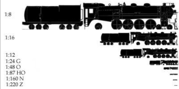

gin_steam
Удобная картиночка на все типоразмеры, масштабы и колею

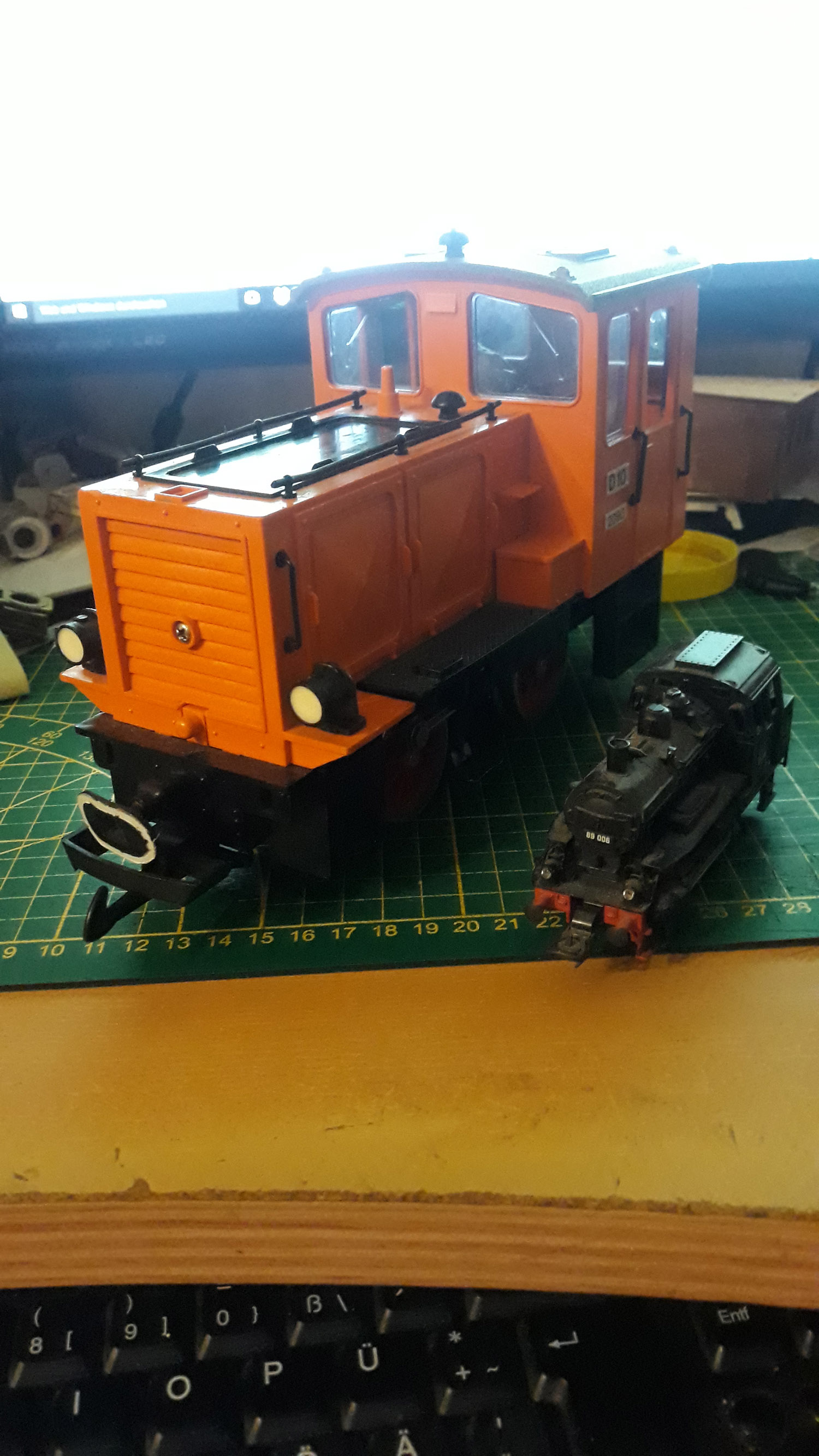

есть у меня на столе LGB
ручку говорите?
в сравнении с H0

Afess писав:[scorpiosha] писав:
в сравнении с H0
мдаааааа...... Неожиданно и круто! Спасибо! Думаю, модель из Z я бы вообще с увеличительеым стеклом искала и рассматривала
. Спасибо
И ручка тоже затерялась на фоне такого яркого гиганта

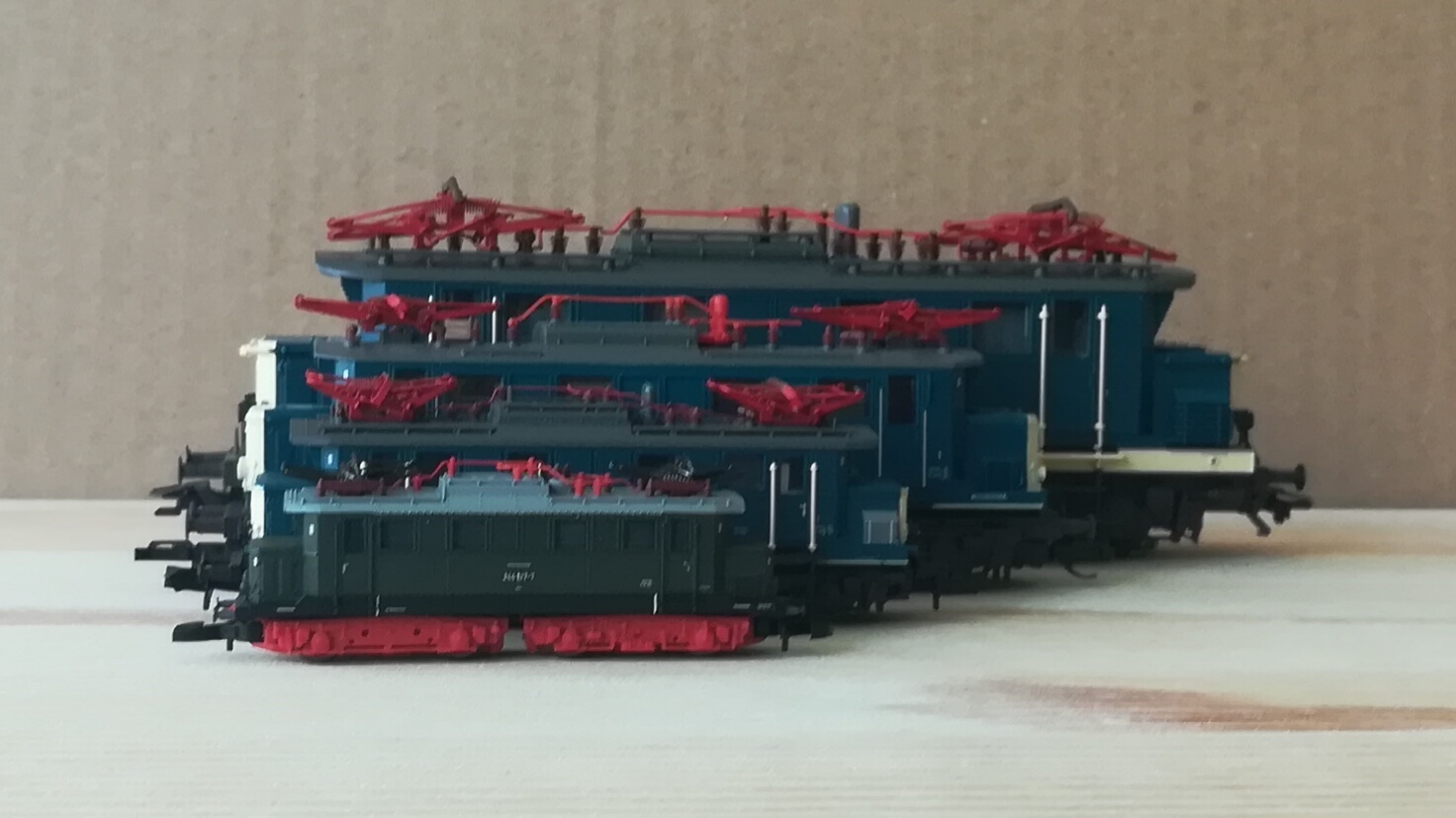

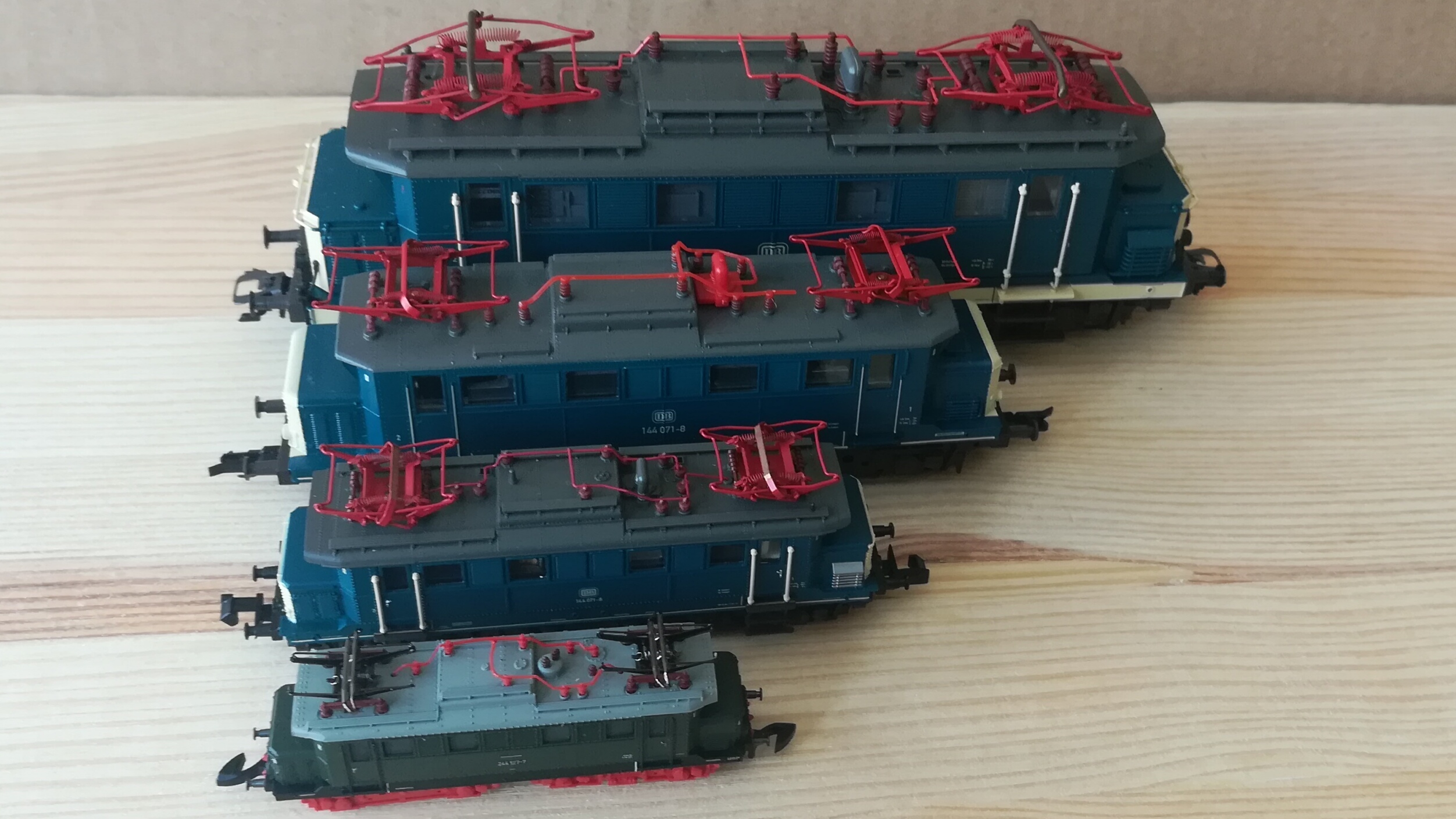

Сорян, всё никак не доберусь откопать где у меня BR218 в Н0
Уж если сравнивать то однотипные локи
Пока BR218 в
TT,
N и
Z
Рельсы
Z,
N,
TT,
H0 и
1
