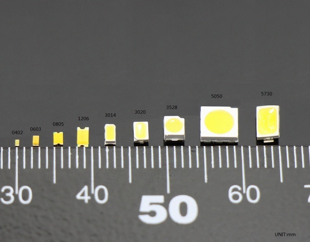

Если кто не знал, да прозреет....
Вот артикулы с линейкой смд светодиодов......Они как раз для нашего промысла самые ходовые!!!!

Добавлю по размерам:
0402, 1005 - 1,0x0,5mm
0603, 1608 - 1,6x0,8mm и бывают такие 1,6x1,6mm
0805, 2012 - 2,0x1,25mm
1206, 3216 - 3,2x1,6mm и бывают такие 3,2x2,4mm
3014 - 3х1,4mm
3020 - 3х2mm
3528,1210, PLCC2 - 3,5x2,8mm
5050, 5060, PLCC6 - 5,0x5,0mm
5730, 5630, - 5,6х3mm, 5,7х3mm
