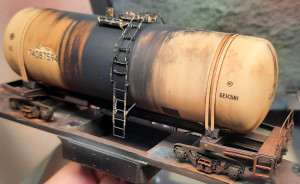

В страшних муках і знущаннях "вистраждав" чергового "пацієнта":

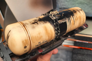

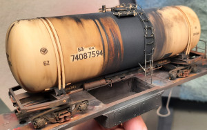

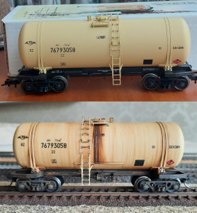

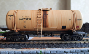

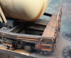

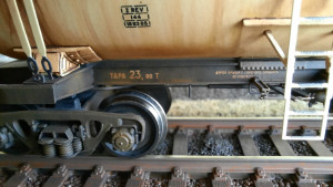

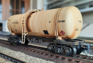

І знову (як я полюбляю) наприкінці робіт з везерингу викладаю фото до/після.

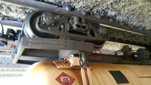

Ці дві бочки 4-х та 8 віссна і вагон-лабораторія. Проводили випробування. Для цього виділили старезний тепловоз ТЕ7.
Просив-молив свого механіка , щоб хоч раз попасти в поїздку з цими дослідними вагонами.
Але машиніст нівяку 《незаробимо 40% нічних аргументував 😕

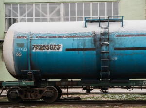

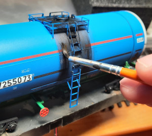

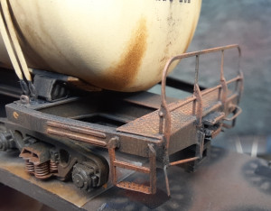

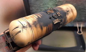

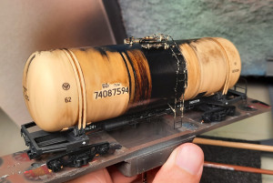

Півроку не торкався свого робочого столу та моделей... Але потрохи почав щось робити. Наразі везеринг цистерни. Попереду ще достатньо роботи, але основне - гарні застарілі плями й потьоки - вийшли непогано.

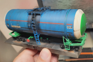

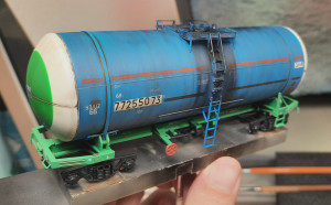

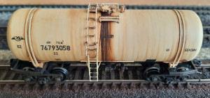

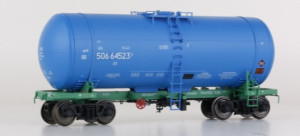

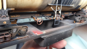

І ще одна "діжка" у роботі. Вперше для мене олійна... Легка переробка бочки в УЗ.
Повідомлень: 1038
Has thanked: 942 times
Been thanked: 1677 times

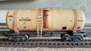

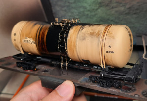

Трохи пігментів, масляні крапки, матовий лак... Попереду ще свіжі сліди нафтопродуктів.

Як завжди гарно і дуже реалістично. Ми нарешті очно познайомились і мав змогу бути в майстерні Леоніда, та бачити його роботи на власні очі. Які б не були гарні оптика та камери, але в повній мірі кольорову гаму вони не передають. В реаліях роботи Леоніда просто фантастичні.
Повідомлень: 250
Has thanked: 726 times
Been thanked: 713 times
Повідомлення Aem »
а немає такого, що на матову поверхню приклеюється пил чи якісь часточки і важко видаляється?
