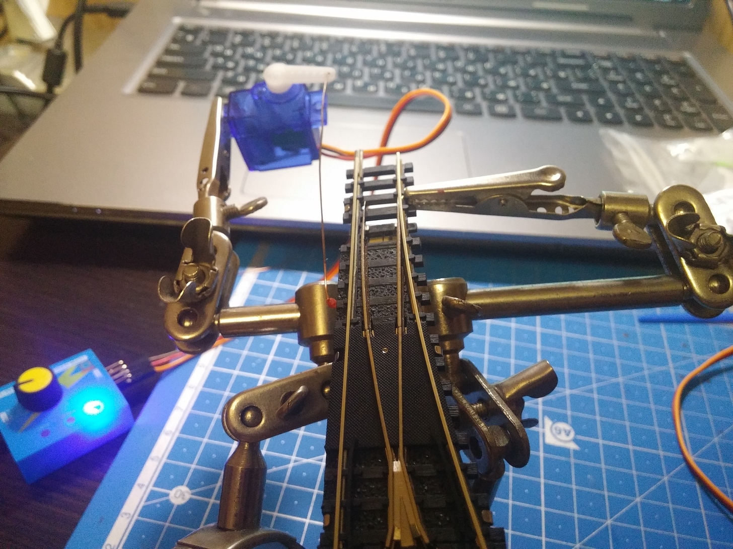

Управление стрелкой с помощью сервопривода можно осуществить не только с помощью цифрового декодера, но и на аналоге.
Для этого берется за 1 доллар сервотестер, подклчается к серве и готово.
Также если ставить такое на макет, то можно доработать крутилку: ограничить крайние положения.

и сколько же тестеров понадобится? или переключателей кучу иметь? чтобы 1 тестер и потом на стрелки))) а так да тоже как вариант. либо убрать плату и переключать как обычными моторами. их же можно взять и с РУ машинок

На тестере 3 выхода, соответственно на 3 сервы, работают параллельно и одновременно. Впринципе можно задействовать для создания маршрута из 3 стрелок.....
А так да......1 тестер - 1 серва!!! аналог.....и точка!

Здесь есть разные примеры управления стрелкой. Но мне они не очень подходят. Я взял сервопривод. разобрал выкинул плату но оставил переменное сопротивление. На сопротивлению посередине сделал зазор 5мм приблизительно и припаял провода на светофор.Средний вход, два крайних выход зелен. и крас. Я взял от сервы сразу на светофор. И на мотор два провода отдельно. Серва питается от переменки, почему? Для управления кнопками влево и право через диоды. Один провод от переменного напряжения прямо на серву а другой на кнопки через диоды и на серву. И светлофоры и стрелки работают отлично.
Если кому интересно, могу схему скинуть.
