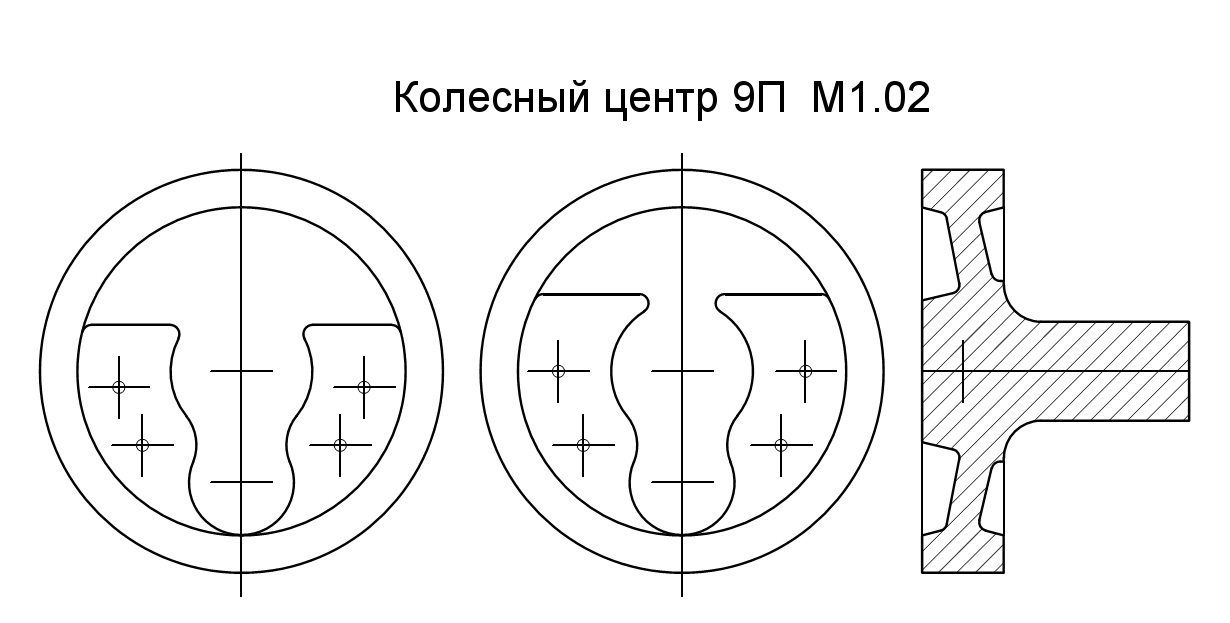

Для чего вся эта возня...
Экипаж моего 9П в единичке уже на финишной прямой. Дальше дело за ПРМ, а он стоит у меня бесколесный :?
Можно было бы заказать готовые отливки за бугром, предложения есть http://www.markwoodwheels.co.uk/wheels/index.html
Этот дяденька, Марк Вуд, для нашенской техники колеса тоже делает. Правда, выбор готового не велик - для серии С и 9П.
Только есть проблемы: во-первых дорого, во-вторых форма отливки не совсем правильная. Колесный диск Вуда имеет плоский рельеф
В реале диск колеса имеет уклон от центра к ободу. Вот, примерно так (на разрезе хорошо видно)
К тому же, плоское колесо Вуда придецца точить в размер с двух установок в патрон. Сначала точить наружный диаметр под бандаж, затем, ухватив за обработанную поверхность, сверлить отверстие в центре под ось. Это не совсем гуд, может получиться биение, причем, на разных колесах с разной амплитудой.
Поэтому в своем колесе сделал цилиндрический прилив сзади. Его зажму в патрон и отверстие с поверхностью колеса проточу с одной установки. Вторым заходом этот цилиндр отрежу - на точность перестановка детали уже не влияет.
