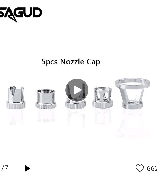

Коллеги, на всем известном ресурсе продаются продаются такие диффузоры для аэрографов. Кто- нибудь пользовался? Какие формы факела краски они дают?

а они разве влияют на форму факела? Мне казалось это защита для иглы. К примеру средний дифузор такой формы (как я читал), что б на нем не скапливалась краска, которая может периодически плеваться. Я как правило снимаю во время работы, на всякий случай. Когда то был на аерографе первый тип дифузора, на нем правда иногда краска на кончике скапливалась. Сейчас второй, на нем такого не замечал особо

На форму факела влияет только сопло/игла ну и их состояние конечно))) Я тоже снимаю защиту во время покраски, одеваю только когда аэрограф на подставке стоит чтобы не повредить иглу случайно.

Дима, я использую диффузор "сплошной". При снятом дифузор только факел тоньше становится.. Наверно, зависит ещё и от иглы, да и от консистенции краски..

"Дима, я использую диффузор "сплошной". При снятом дифузор только факел тоньше становится.." Сегодня попробовал красить без диффузора.
Так и есть. Никогда не думал, что без него можно красить. Но всё-таки зачем то же китайцы делают такой ассортимент....

Предположу с высокой долей достоверности, что китайцы просто копируют ВСЕХ именитых производителей аэрографов, да и как всё на свете... Так узнается и хардер и ивата...
