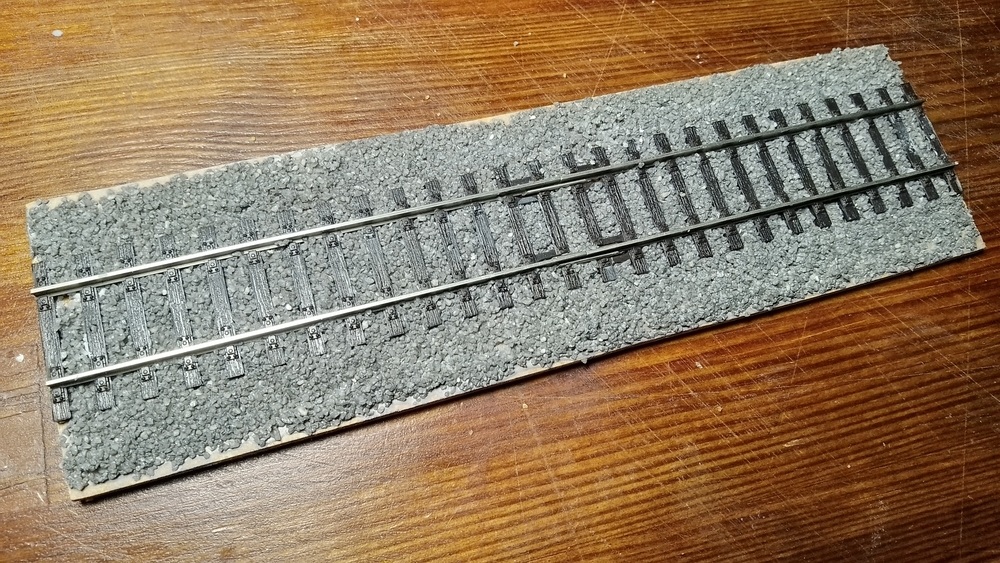

Тема давно не поднималась, но, как раз, я работаю над подставками для моделей.
Итак. Некто тут "плясал с бубнами", на первый взгляд, маковые зерна и и.д. идея хорошая. Равно, как кукурузная, или манная крупа. Фракция у этих круп, что надо! Однако, существенный недостаток. Работать неудобно и долго.
Детская глина? А это подходяще! Но зачем детская? Есть глина для лепки в художественных магазинах, и цвет такой же.
Но есть готовый балласт, и цена на него такова, что дешевле будет его купить. Что такое меньше 100 грн за 1 кг? Ничто. Заказал. Попробовал. Сперва рассыпал балласт на подставку с рельсами, затем, набирал в шприц разведённый ПВА с художественным серым акрилом, промакивал слой балласта. Прилагаю, фото, что получилось.
Остались только окраска и везеринг. Мне нравится!

Fmodel писав:
21 січня 2026, 18:10
Бубни ці знайомі, першу відсипку робив саме маком. Не знаю щодо зручності... робота як робота. А от комахи, що завелися у баласті через декілька років - зовсім не сподобалися. Це не продуктова міль, а невеликі жучки коричневого кольору. Забув їх назву...

бачив якийсь німець робив порівняння різних видів балласту. Балласт з природних матеріалів втягує воду і розширюється у об'мі. Він здається не мак дивився, а чавлену сколупу горіхів. Її наче як м'який абразив десь використовують

Невеличка ремарка стосовно крупи або макових зерен.
Якщо живеш в приватному будинку - в жодному разі! Бо можуть з'їсти миші :( . У мене в позаминулому році вони з'їли деякі кущі від Silhouette. Баласт не тронули - камінці їм явно не подобаються :D .
До речі про баласт. Я використовую баласт від Woodland Scenics і дуже їм задоволений. Рекомендую.
