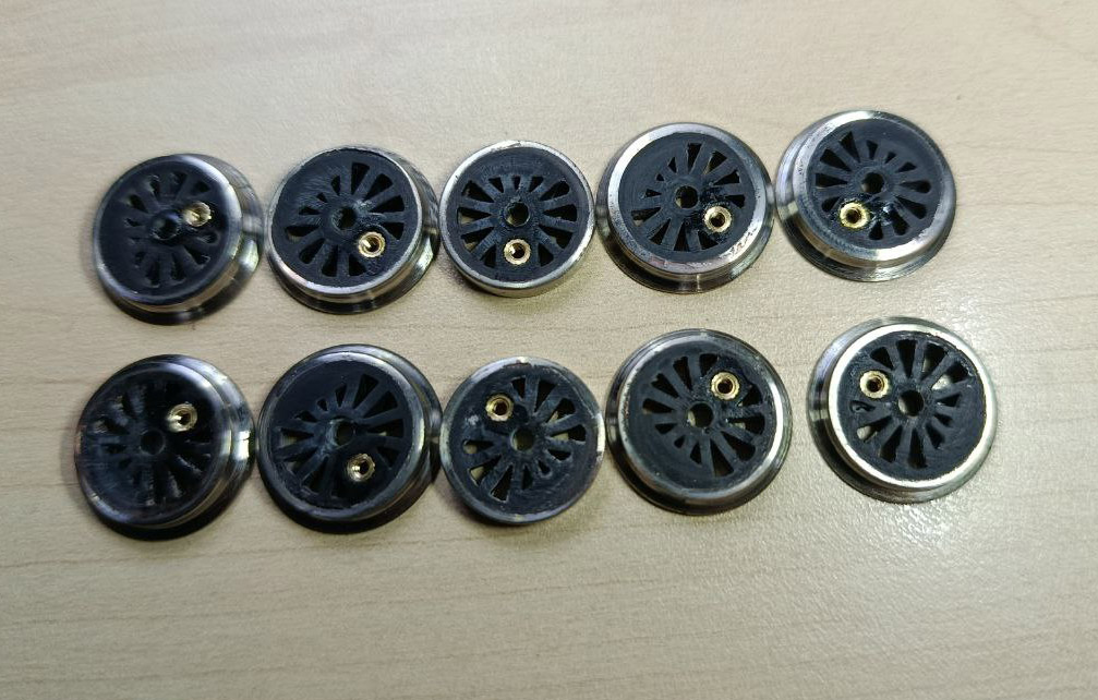

пришел раствор для химического никелирования и я сразу его опробовал. Удивительно, но все получилось. Колеса как обычно, спаяны из меди (диаметр 12 мм), осталось в центр залить эпоксидки, что б убрать дырку. В кружку на 0,4 л залил 200 грам раствора и нагрел на газовой плите до 87-93 градусов, если термометр не врет. Потом переставил на спиртовку, опустил колеса (они висят не касаясь дна и друг друга на садовой проволоке) и держал в таком виде порядка 1 часа 15 минут (спиртовке не хватает мощности довести до кипения, но и остыть не дает, что удобно). За это время испарилась половина жидкости и остаток стал заметно мутный. В теории можно долить воды и еще использовать. На дне кружки немного серого осадка (вероятно никель) и зеленых кристаллов, которые плохо отмывались с кружки (а никель полностью и не отмылся, благо я кружку не планировал использовать иначе). Поверхность затянуло без дефектов, кроме как на одном колесе сзади небольшое пятно голой меди. Ради интереса попробовал сзади соскоблить слой кончиком скальпеля, при небольшом усилии он не царапается, а если приложить значительное усилие, то можно процарапать до меди. В инструкции обещают за 1 час слой никеля 10 мкм
https://prom.ua/ua/p203620047-rastvor-d ... skogo.html использовал 2 бутылки такого реактива. Не знаю насколько рабочий остаток, но даже если не особо, то покрыть никелем 8 колес за 150 грн не так плохо

Re: Гальваническое никелирование
Красота. Это хорошо, что получилось с первого раза. Остаётся проверка износостойкости.

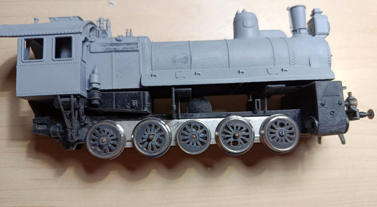

в ближайшее время доделаю механику в тендере, погоняю пару часов на роликовом стенде и напишу про результат

погонял около двух часов тендер по кругу. Я не заметил каких либо изменений в покрытии колес, нигде не откололось вроде бы

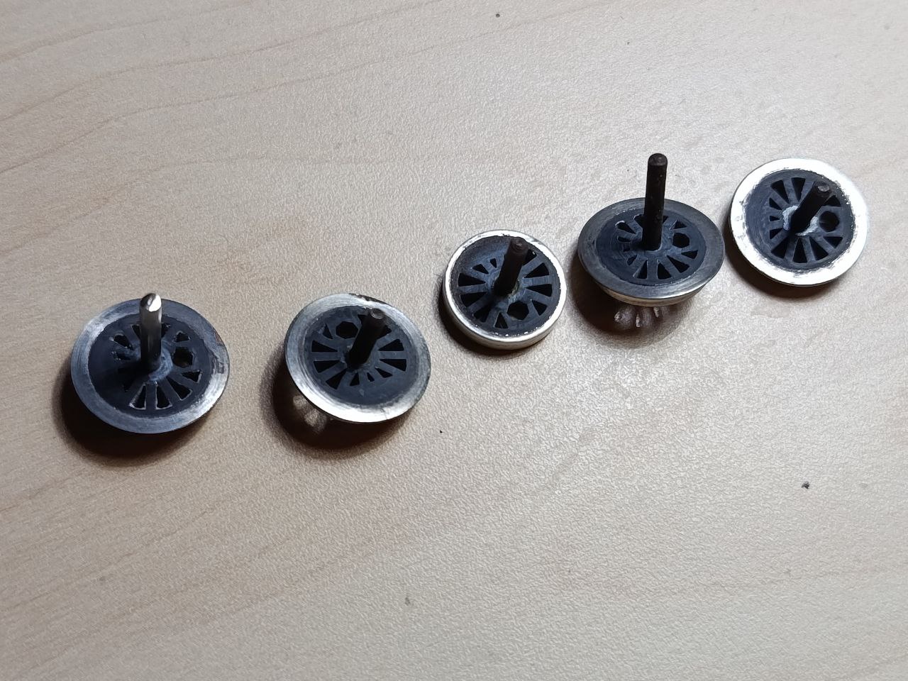

Повідомлення Aem »

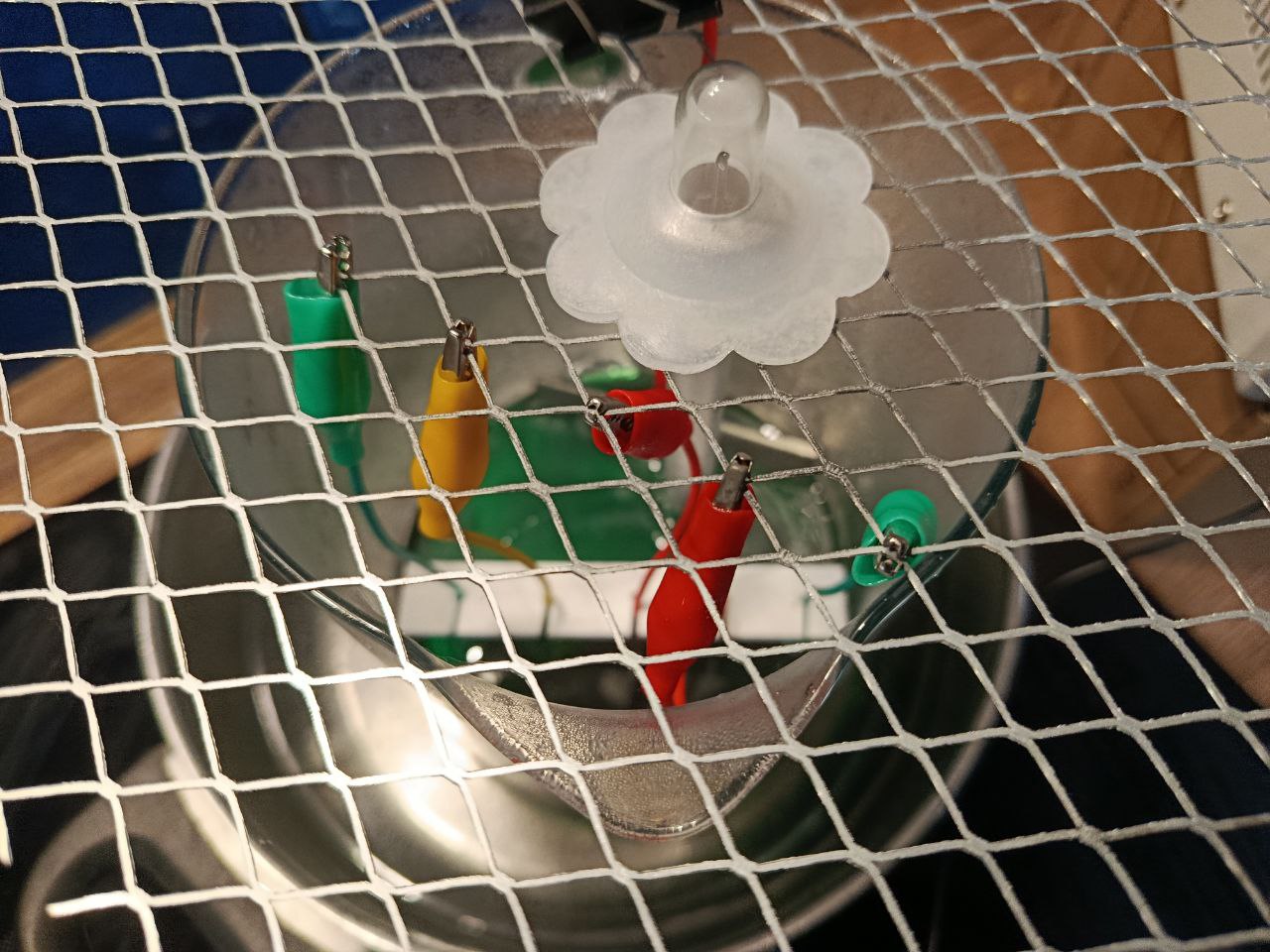

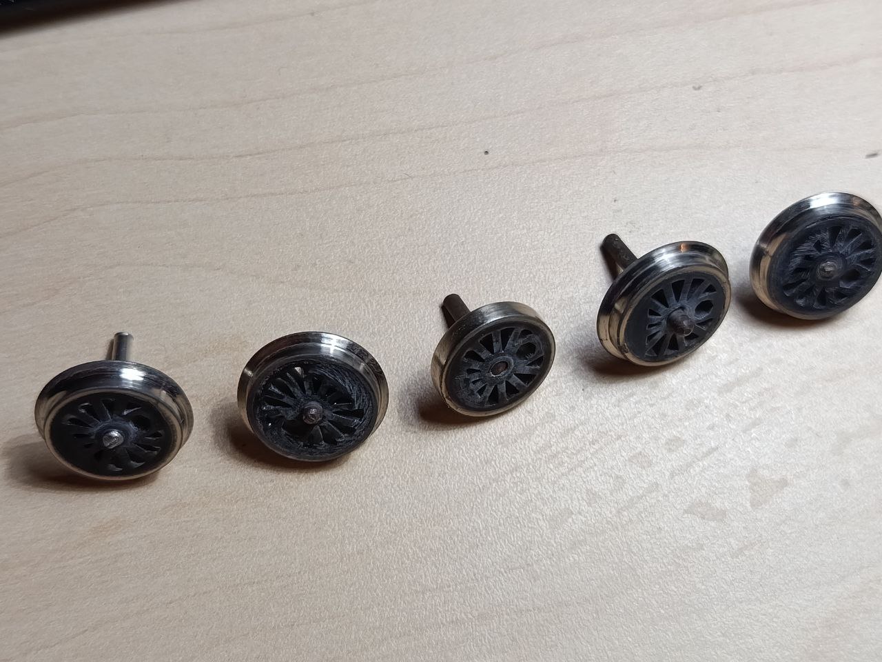

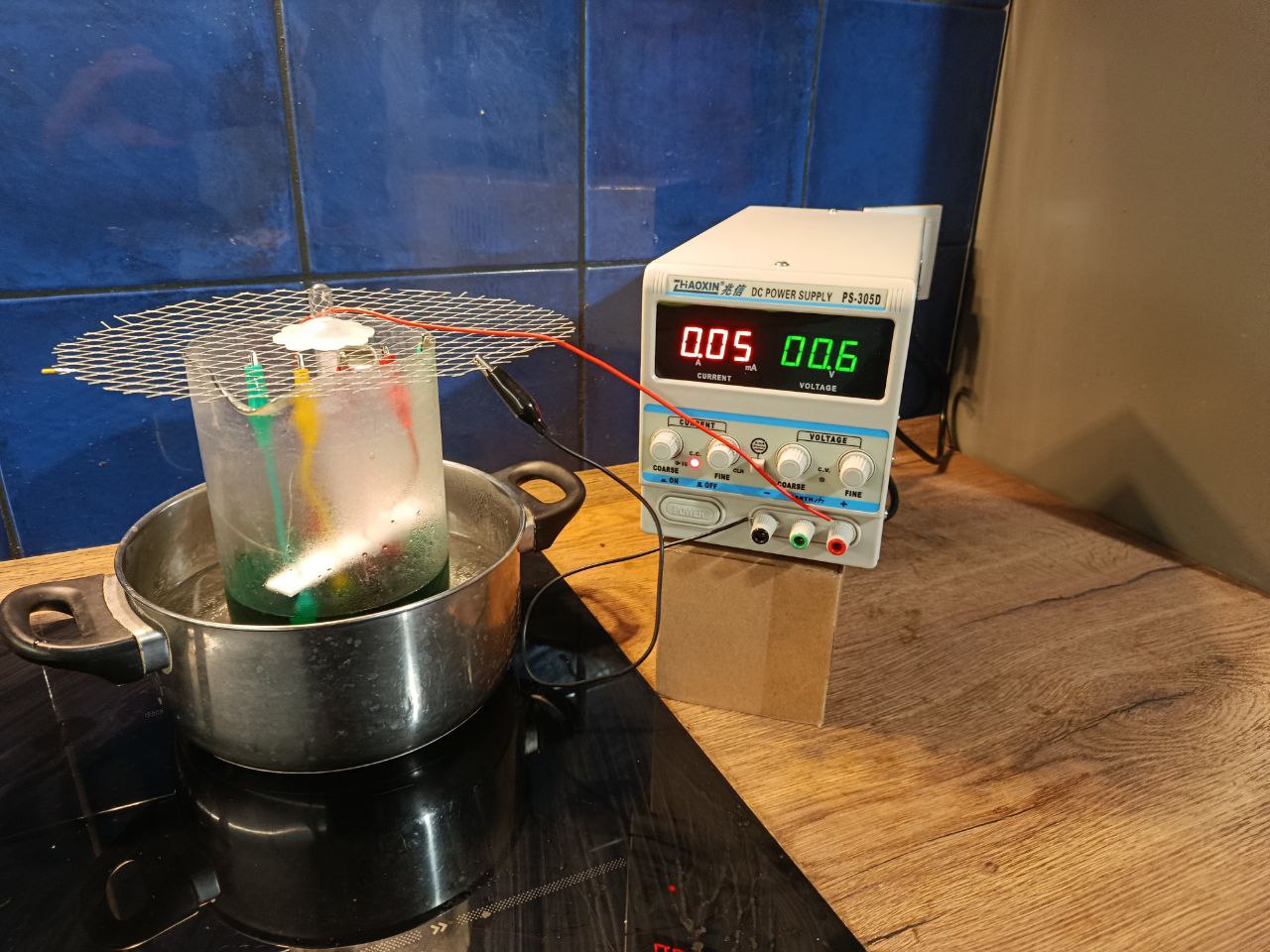

поделюсь первыми результатами по гальваническому никелированию, так как плохой результат - тоже результат.
Намешал электролит из 270 грамм сульфатного никеля, 45 грамм хлористого никеля и 35 борной кислоты на 1 литр. Кусочек никеля поместил в мешочек из фильтровальной синтетической ткани, что б шлак не опадал в раствор. Для 10 колес Э использовал силу тока 0,17 А. Электролит разогрел до 55 градусов на бане. Что получилось через 20 минут на фото. Никель лег пятнами, очень матовый. Еще местами не затянуло углы. На другом фото, когда я их шлифанул мелкой шкуркой. Они заметно серебрятся и все таки некоторые заметно покрыты никелем. Осталось выяснить почему пятнами легло и повторить процесс. Есть подозрение на неправильную кислотность - индикаторная бумажка показала 5-6, а надо 3,5-4,5. У меня нет серной кислоты, завтра посмотрю в магазине электролит для акумуляторов
Повідомлень: 582
Has thanked: 373 times
Been thanked: 261 times
Плохой результат - это опыт. Может стоит поиграться с силой тока и расстоянием от колес до мешочка? А как с запахом при процессе? Сильно воняет?
Повідомлень: 349
Has thanked: 860 times
Been thanked: 955 times
Повідомлення Aem »
ЗЭРЗ писав:
05 березня 2026, 20:45
там надо попробовать еще уменьшить силу тока, так как возможно она великовата (есть подозрение на подгорание). И активацию деталей в кислоте. На днях должны поприходить электролит для акумов (там серная кислота которой подкислю раствор и ей же протравлю сами колеса) и электронный PH метр. Тогда попробую во второй раз. Я под вытяжкой был и в респираторе с универсальными фильтрами, но запаха не заметил. Просто пишут что надо в проветриваемом помещении, может испарения вредные, но без запаха. Играться с расстоянием проблематично, так как у крокодилов толстенная резиновая изоляция у проводов и они виисят куда хотят, не очень хочется перепаивать их 20 штук на долее тонкие. Попробую сделать как есть, если снова не выйдет, то мудохаться с расстоянием. Я же ограичен размером посуды в которой надо расположить все это добро, по возможности равномерно
Повідомлень: 349
Повідомлення Aem »
есть первый результат. Проверил электролит на кислотность, она была в норме. Если делать точно по рецепту, видимо можно и не проверять. Что б детали лучше висели в кувшине, покрыл половину колес. Что б не было лишних окислов (по видимому они и дали пятна в прошлый раз), шлифанул прямо перед гальваникой. По рецепту - помочил в спирте, помыл в дистилированной воде, окунул на 20 секунд в 5 процентный раствор серной кислоты (намешал из кислотного электролита и дистилированной воды), снова окунул в воду и как можно быстрее, пока не окислилось, сунул в емкость. Есть подозрение что в прошлый раз был слишком высокий ток и оно подгорело. В этот раз сделал минимальный на 2 часа. После гальваники колеса были матовые, блестящие они стали, когда я их мелкой шкуркой шлифанул. Брак на задней стороне - то дефекты на самой поверхности, которые я не особо тщательно обтачивал
