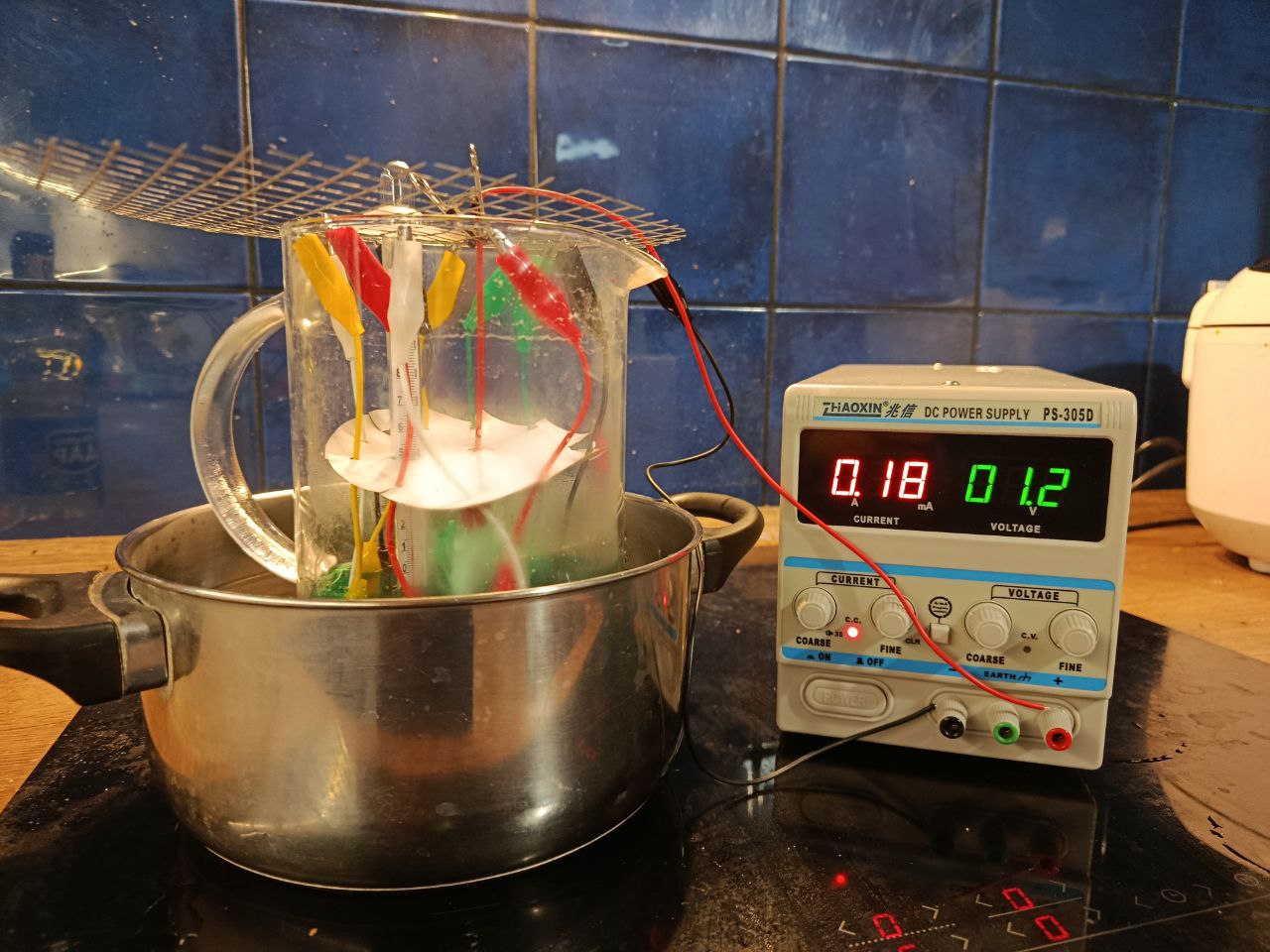

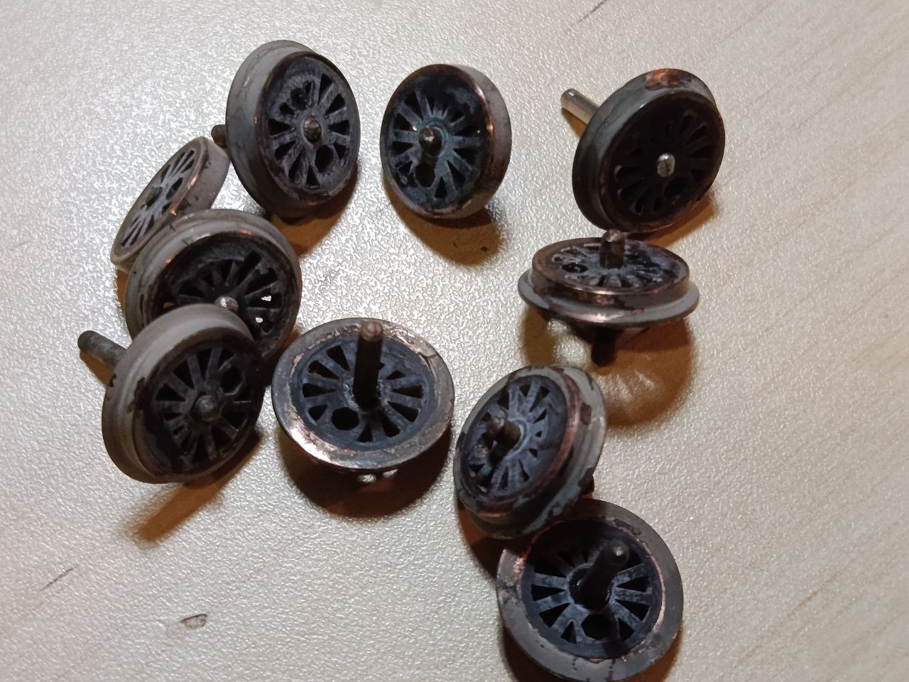

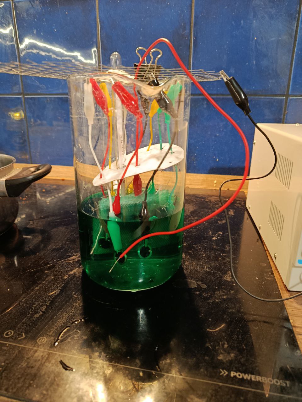

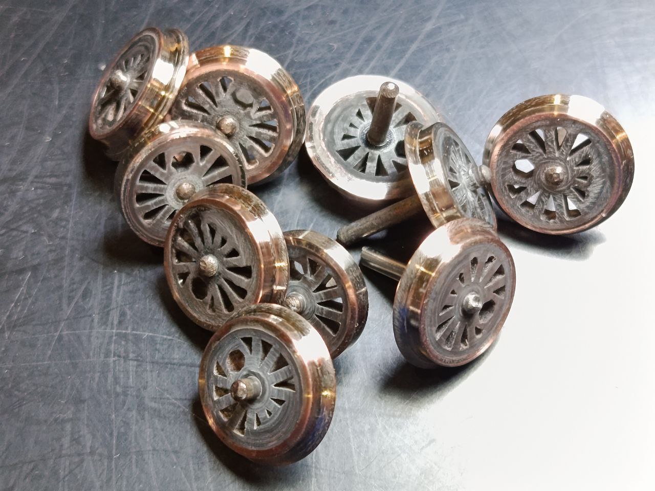

Повідомлення Aem »
поделюсь первыми результатами по гальваническому никелированию, так как плохой результат - тоже результат.
Намешал электролит из 270 грамм сульфатного никеля, 45 грамм хлористого никеля и 35 борной кислоты на 1 литр. Кусочек никеля поместил в мешочек из фильтровальной синтетической ткани, что б шлак не опадал в раствор. Для 10 колес Э использовал силу тока 0,17 А. Электролит разогрел до 55 градусов на бане. Что получилось через 20 минут на фото. Никель лег пятнами, очень матовый. Еще местами не затянуло углы. На другом фото, когда я их шлифанул мелкой шкуркой. Они заметно серебрятся и все таки некоторые заметно покрыты никелем. Осталось выяснить почему пятнами легло и повторить процесс. Есть подозрение на неправильную кислотность - индикаторная бумажка показала 5-6, а надо 3,5-4,5. У меня нет серной кислоты, завтра посмотрю в магазине электролит для акумуляторов
