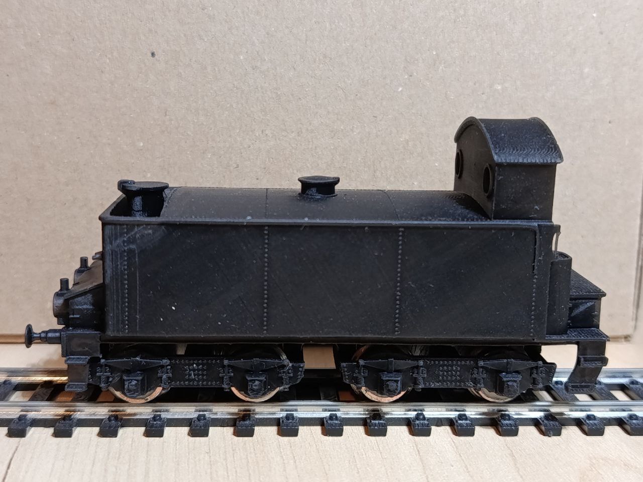

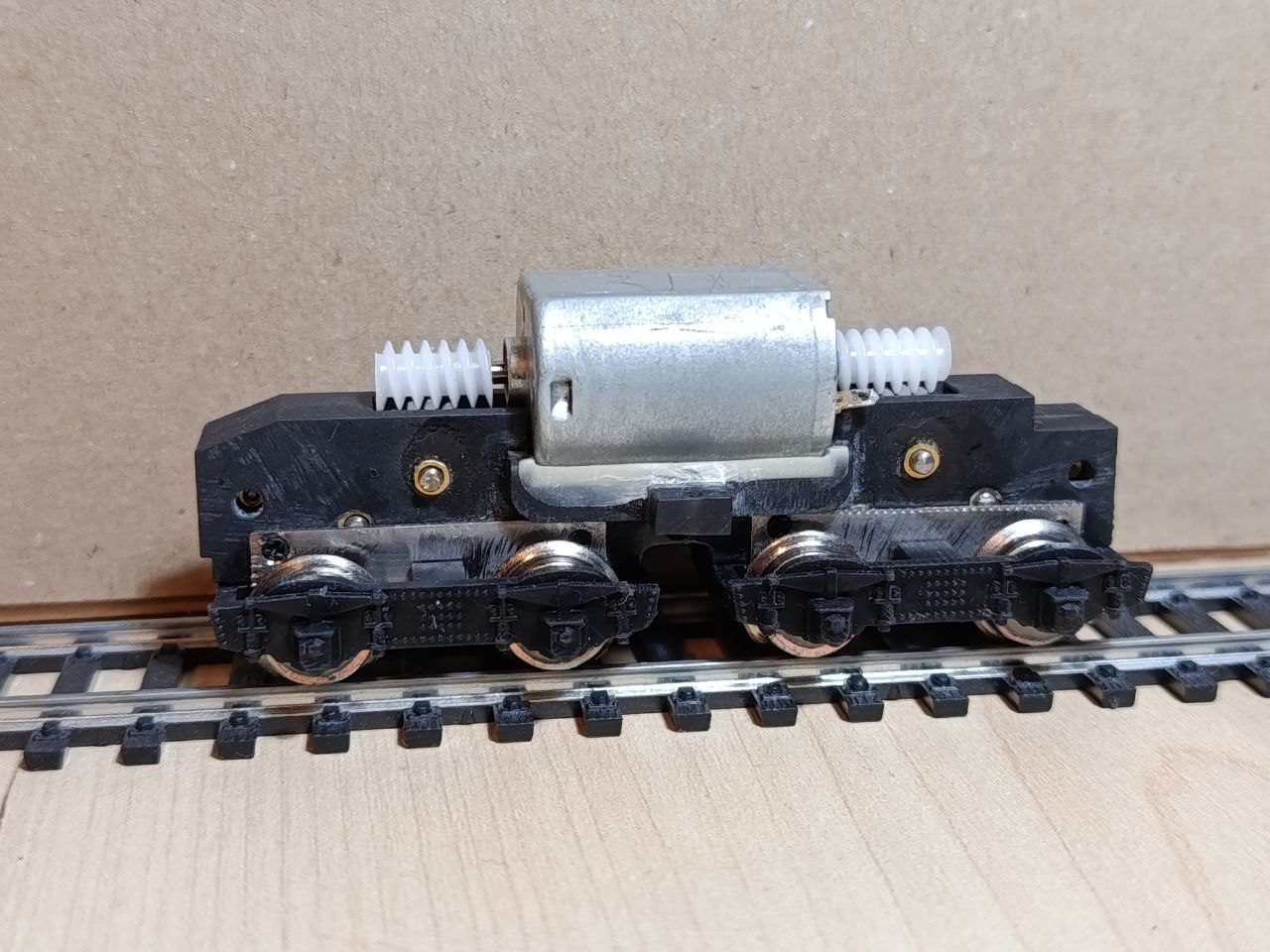

теоретически можно, но вроде пишут что меднение посложнее никелирования, и все равно смоляные колеса придется обтачивать в начале (они не напечатаются идеально ровными), а после меди никелировать. Я пока заказал реактив для химического никелирования посмотрю что выйдет - хочу колеса тендера первого Э покрыть. А гальваническое на чуть более отдаленную перспективу, когда из Китая никелевая пластина приедет и попробовать гальванику на колесах самого паровоза. Там из-за особенностей конструкции нельзя сделать полуоси с изолированным центром, а значит придется делать традиционные колеса с смоляным центром и металлическим ободом, которые нельзя час-полтора варить в почти кипятке

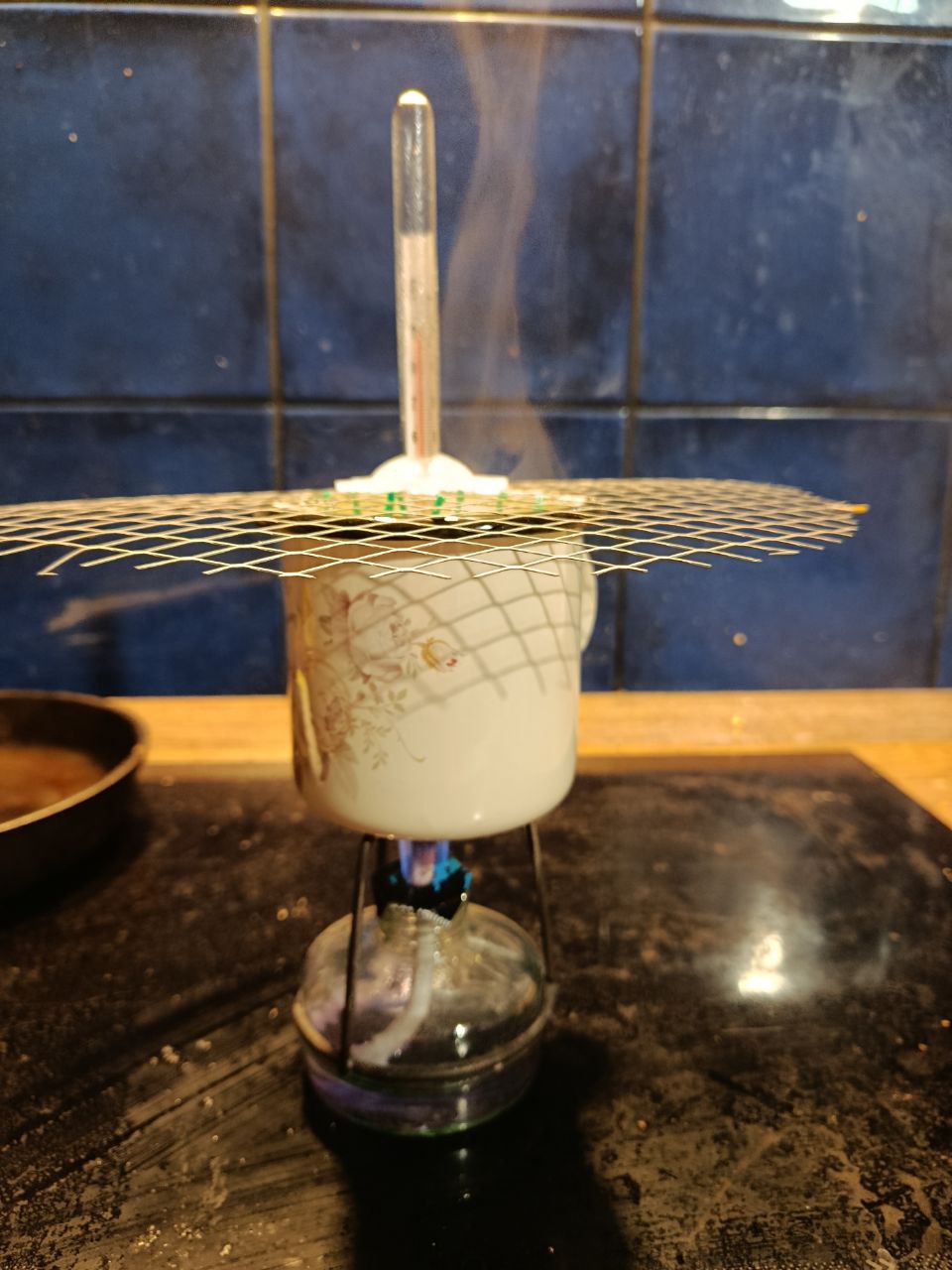

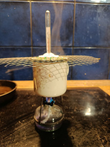

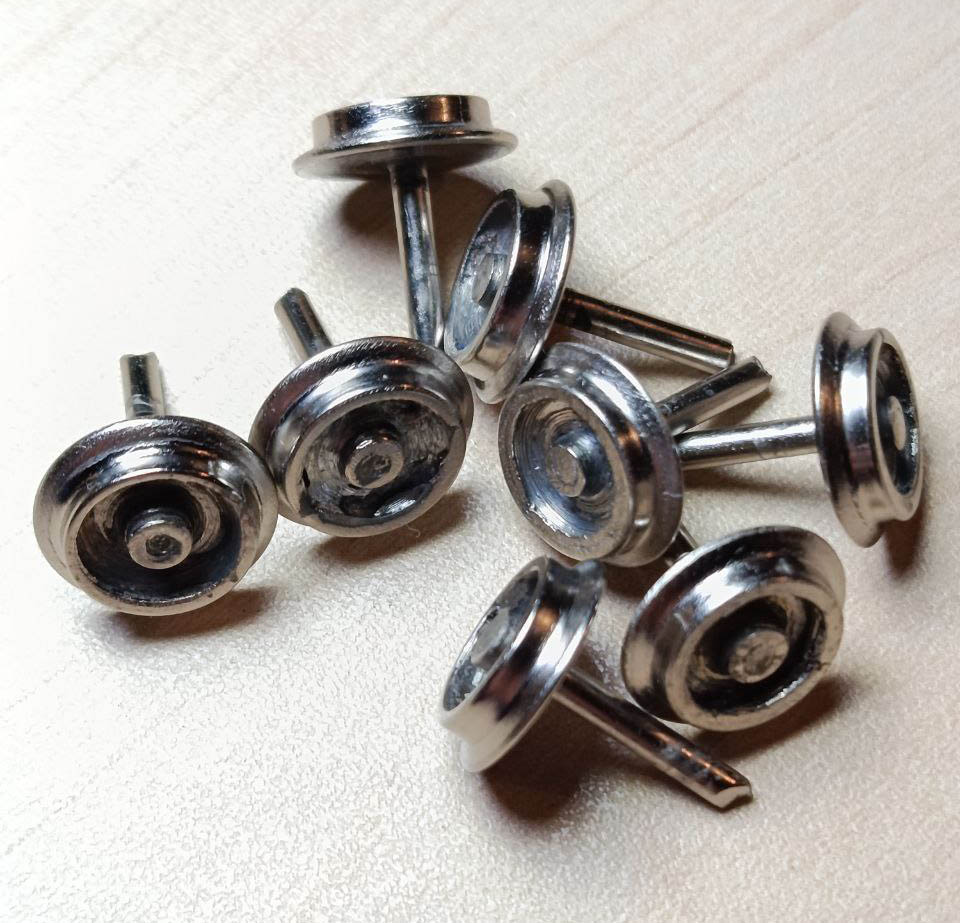

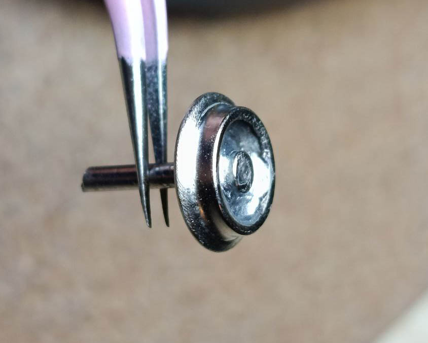

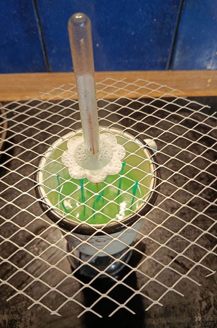

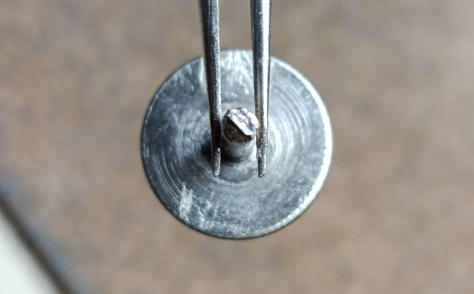

пришел раствор для химического никелирования и я сразу его опробовал. Удивительно, но все получилось. Колеса как обычно, спаяны из меди (диаметр 12 мм), осталось в центр залить эпоксидки, что б убрать дырку. В кружку на 0,4 л залил 200 грам раствора и нагрел на газовой плите до 87-93 градусов, если термометр не врет. Потом переставил на спиртовку, опустил колеса (они висят не касаясь дна и друг друга на садовой проволоке) и держал в таком виде порядка 1 часа 15 минут (спиртовке не хватает мощности довести до кипения, но и остыть не дает, что удобно). За это время испарилась половина жидкости и остаток стал заметно мутный. В теории можно долить воды и еще использовать. На дне кружки немного серого осадка (вероятно никель) и зеленых кристаллов, которые плохо отмывались с кружки (а никель полностью и не отмылся, благо я кружку не планировал использовать иначе). Поверхность затянуло без дефектов, кроме как на одном колесе сзади небольшое пятно голой меди. Ради интереса попробовал сзади соскоблить слой кончиком скальпеля, при небольшом усилии он не царапается, а если приложить значительное усилие, то можно процарапать до меди. В инструкции обещают за 1 час слой никеля 10 мкм
https://prom.ua/ua/p203620047-rastvor-d ... skogo.html использовал 2 бутылки такого реактива. Не знаю насколько рабочий остаток, но даже если не особо, то покрыть никелем 8 колес за 150 грн не так плохо

Красота. Это хорошо, что получилось с первого раза. Остаётся проверка износостойкости.

в ближайшее время доделаю механику в тендере, погоняю пару часов на роликовом стенде и напишу про результат
